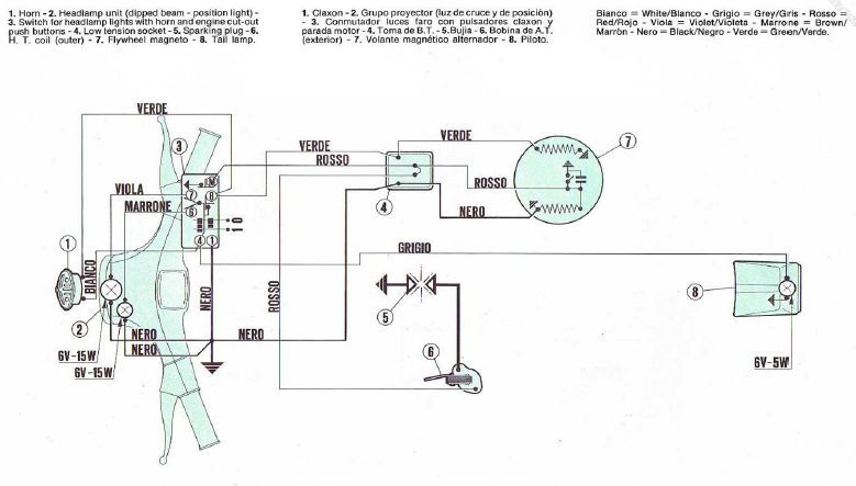

    Hallo Zusammen,
    musste kürzlich den Lenker etwas anheben, um die darunter liegende Schraub für die Gabel etwas fester zu drehen. Seither habe ich kein Licht mehr, bzw. das Rücklicht geht sofort kaputt.
    Hatte heute neue Birnchen gekauft, eingesetzt, gestartet und.... durch und kaputt.
    Hat jemand eine Ahnung, woran das liegen kann? Habe ich durch das Hochziehen des Lenkers irgendwo einen Kabelbruch verursacht? Oder kann das nicht der Grund sein??

    auch ich stand kürzlich vor dem Problem. Es scheint aber so zu sein, dass es hier unterscheidlichste Möglichkeiten gibt.
    Schau doch mal hier:
    Ich hatte dann aus einem Handbuch diese Zeichnung, auf der die Farben und die Zugänge mit Ziffern markiert sind. So war es mir möglich, die Kabel korrekt anzuschließen. Ich habe kein Bremslicht und auch keine Blinker. Hier kommt weiß an die "Hupe"
    Vielen Dank!!
    Alles andere ergibt zwar auch wenig Sinn, aber ich dachte, ich frage mal, weil es auch bei anderen Vespa ist.
