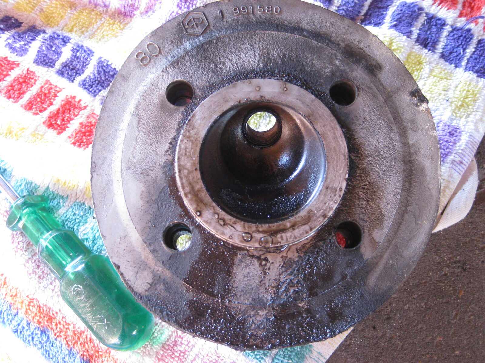

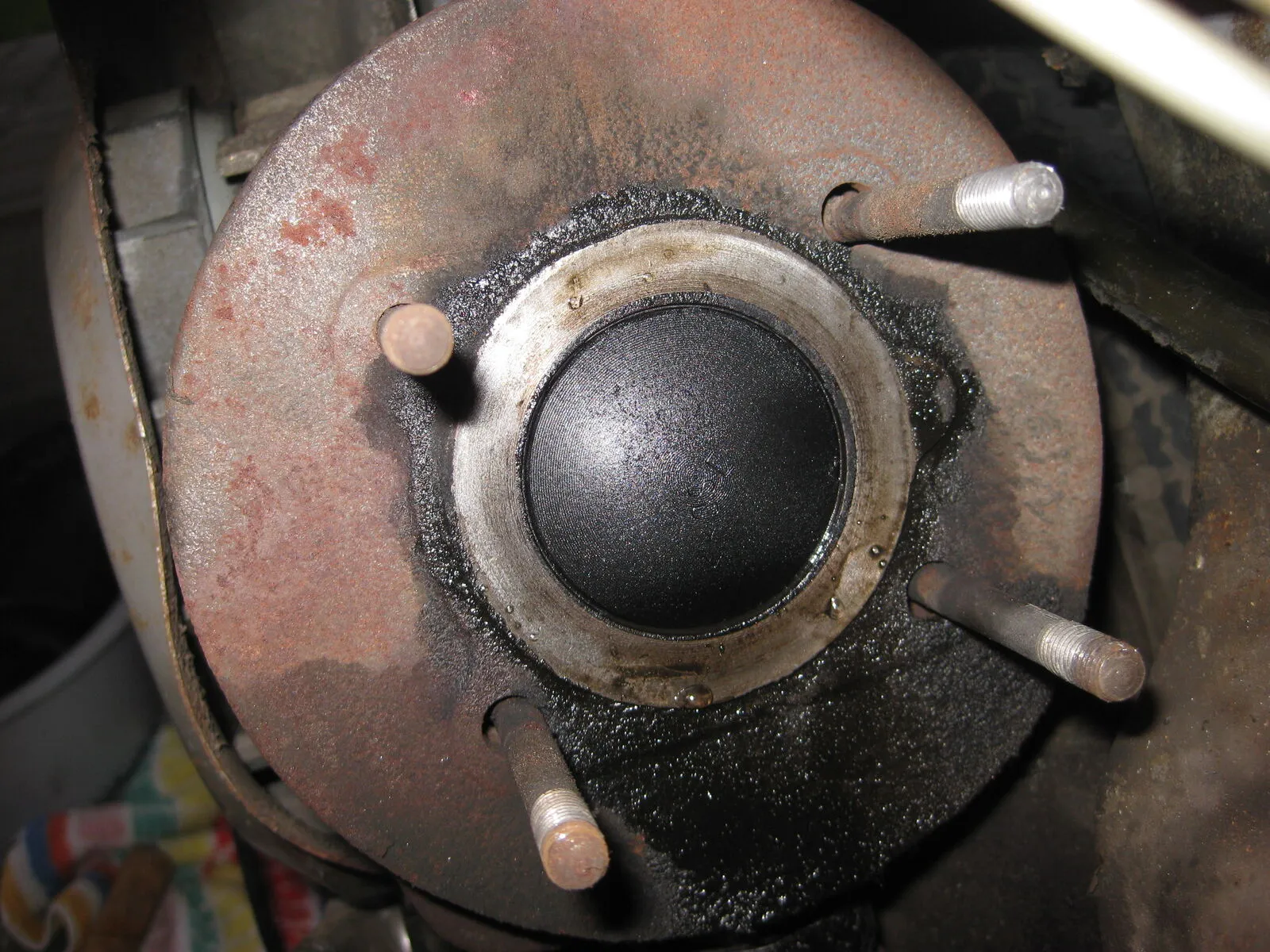

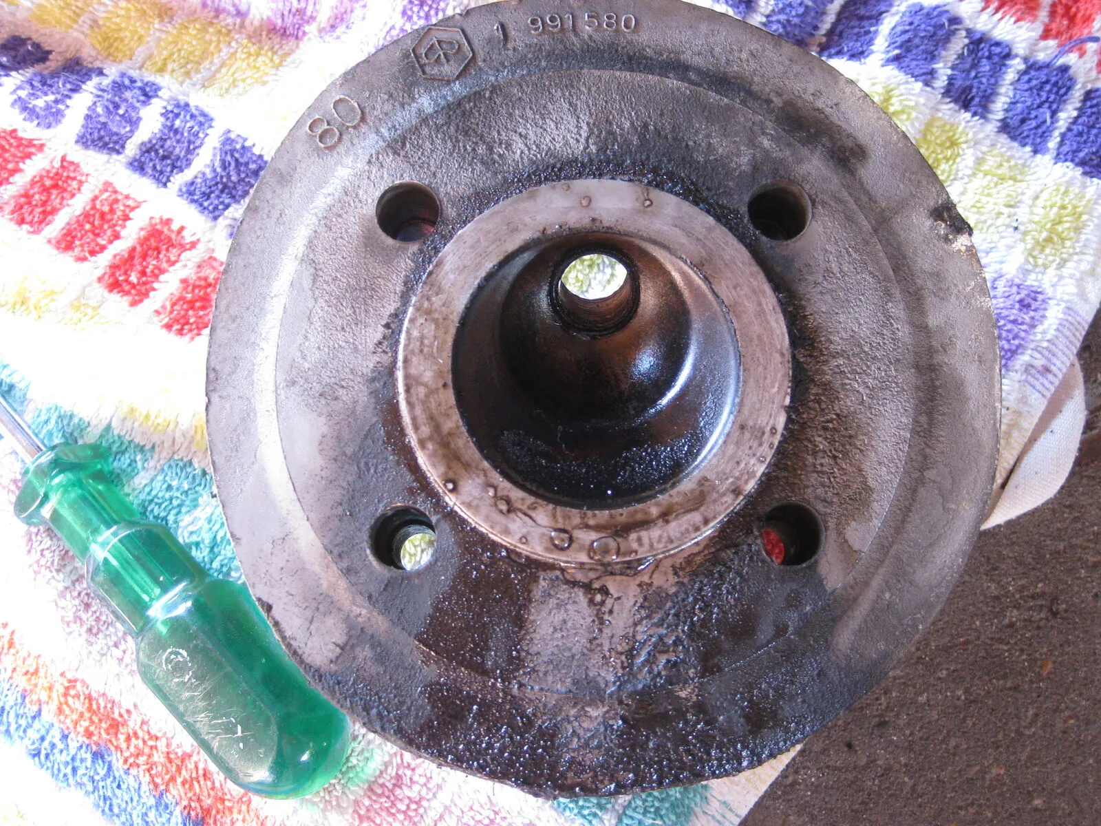

    Nun ja, ich dachte mir schon, dass das, was auf den Bildern zu sehen ist, nicht normal sein kann. Damit habe ich hier auch wohl einen Nebenkriegsschauplatz aufgemacht. Über das Startproblem vom Vergaser, hin zum Zylinder. Ich vermute, dass mehrere Gründe das Startproblem erklären können:
    Der Roller wurde von einem Rentner auf dem Campingplatz hin und her gefahren, war seit vielen Jahren nicht angemeldet (Kurzstrecke) und hat wahrscheinlich Jahrelang keine Streicheleinheiten geniessen dürfen. Jetzt habe ich auch noch festgestellt, dass im Tank das Sieb und das nach oben zeigende Röhrchen umgekippt sind und frei im Tankboden liegen. Über die SuFu habe ich gelesen, dass dadurch der Benzinhahn ausser Kraft gesetzt wird: selbst wenn er geschlossen ist, läuft Benzin in den Vergaser. Meine Schlussfolgerung wäre dann folgende: Tank bzw. Benzinhahn undicht, Benzin läuft ungehindert in den Vergaser, weil dort zusätzlich auch noch die Schwimmernadel undicht ist, und der Vergaser läuft voll. Ergebnis: Startprobleme. Hinzu kommt der undichte Zylinderkopf/ Zylinder < Kompressionsverlust. Ist das soweit richtig? Puuhh, ich glaube ich sollte den Motor ausbauen und mal komplett überholen und checken lassen. Als Neuling bekommt der 'sich nachziehende Rattenschwanz' da eine ganz neue Bedeutung :( Verdammte Biester!

    Es ist so, dass ich vorhin gezählte 24x (!) den Kickstarter treten musste, bis sie ansprang. Im Luffiltergehäuse sammelte sich bereits Sprit, der dann durch die Öffnung in Höhe der "Leerlaufgasgemischschraubenöffnung" am Motorblock hinten hinunter lief. Die Zündkerze war klitschnaß, obwohl der Roller ca. 10 Minuten im Leerlauf lief. Anschliessend habe ich mal spasseshalber den Zylinderkopf abgebaut: Zylinderkopf, Zylinderoberfläche und Kolbenfläche waren ebenfalls nass.
    Bitte lacht nicht, falls das Festgestellte 'normal' sein sollte. Ich bin noch neu auf dem Gebiet. Dass aber der Sprit hinten hinunter läuft, ist bestimmt nicht normal.
    Ich stelle mal Bilder als Dateianhänge vom Zylinderkopf und Kolben rein. Vielleicht kann ja mal jemand sagen, ob dass so aussehen muss. Und vielleicht hat ja noch jemand eine Idee, womit meine Startprobleme zusammen hängen können. Ist es tatsächlich die Dichtung der Schwimmerkammer?
