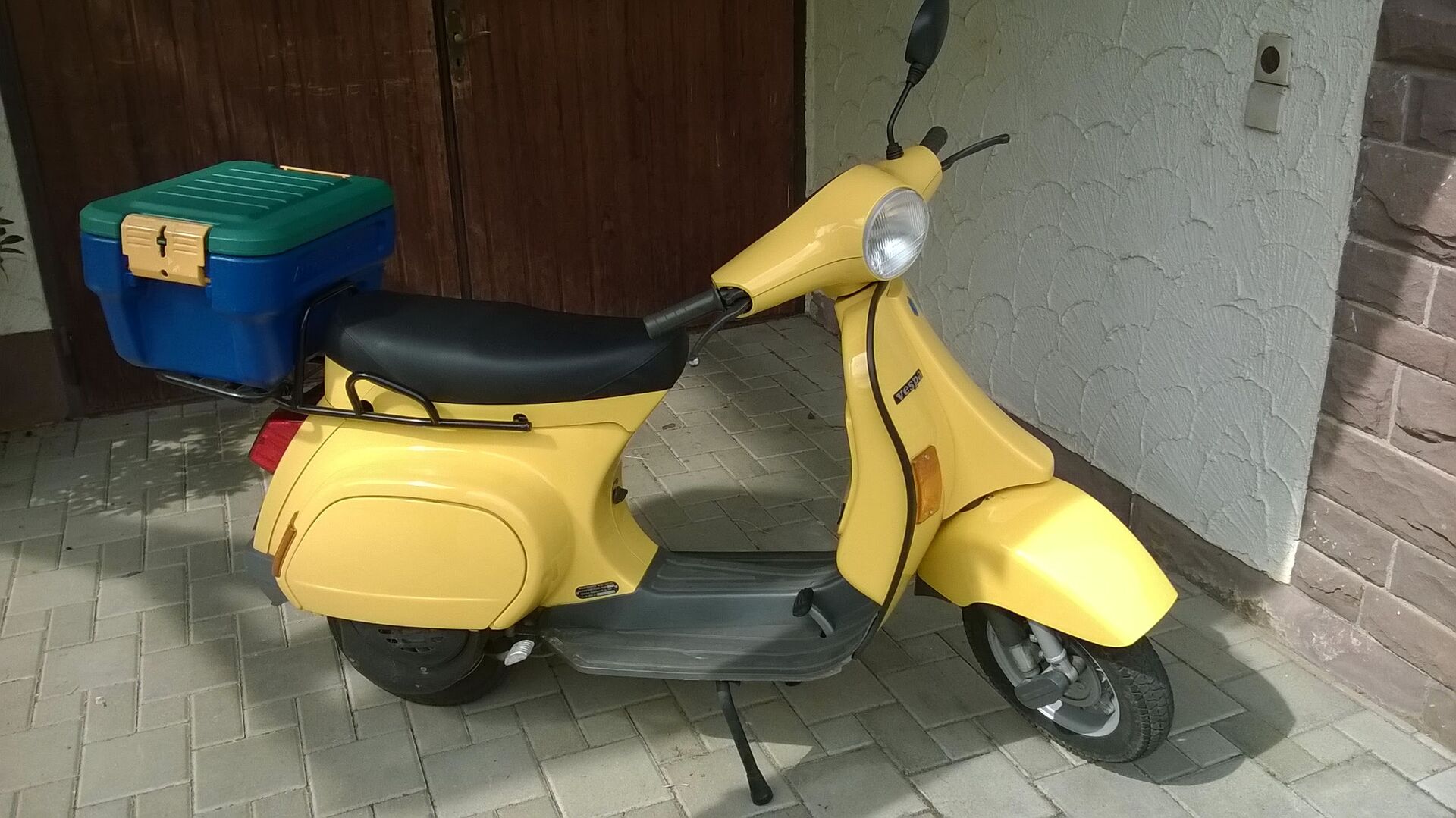

    Hallo, ich bin seit 20 Jahren Vespa Fahrer und will mich nun von meinem gelben Schätzchen trennen. Ist eine PK 50 XL2 als Schalter (!!) in einem sehr guten Zustand. Ist fast komplett Original. Nicht 100% Original sind die Dämpfer, der Auspuff (hat aber ABE und sieht man ihm von außen nicht an) und der Sitzbezug (ohne Prägung). Einzig "negatives", mein gelbes Schätzchen hat wohl gehört das ich es verkaufen will und hat vor ein paar Tagen aufgehört mir die Geschwindigkeit anzuzeigen. 7000 km stehen auf der Uhr, E-Starter....was ist sowas wert und wo bietet man sowas am Besten an?

    DAVB stellt sich vor....DAVB steht für Dümmster Anzunehmender Vespa Bastler :-), quasi eine Vorwarnung für meine noch kommenden Fragen zu meiner quietschgelben PK 50 XL2 die ich vor vielen Jahren mal gewonnen und auch lieb gewonnen habe, aber an der ich bisher nicht viel gebastelte habe. 2 neue Gummifüße, ein selbstgemachter Koffer hinten, mal ein neuer Scheinwerfer, den Rest macht die Werkstatt meines Vertrauens. Will jetzt aber selbst mehr machen an meiner Italienerin...
