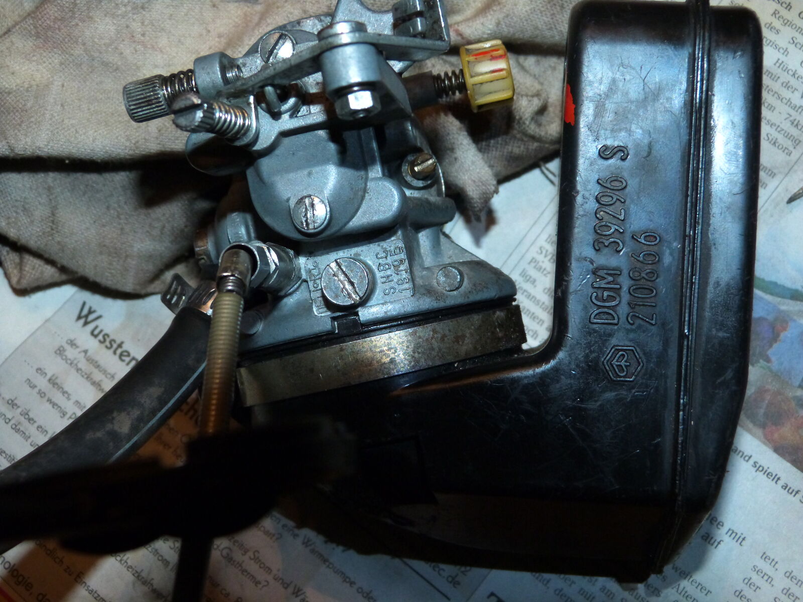

dann habe ich es nicht ganz verstanden, du aber anscheinend auch nicht. Bin zwar älter als die meisten Vespas hier im Forum, aber ich kann noch etwas sehen. Die Schraube die rot eingekreist ist, hat keine Beschriftung und auch kein Loch im Schraubenkopf. Kann ja so richtig sein. Keine Ahnung. Ist die Schraube neben der HD dann die Choke Düse? Dort steht zumindest 60 drauf.
sorry. Bin mir nicht sicher, aber die Nebendüse sollte die Schraube in der Schwimmerkammer neben der HD sein. Ist auch neben der HD die einzige die beschriftet ist. Falls ich mich irre bitte korrigieren. Die Schraube die ich meine hat keine Bezeichnung. Führt durch einen Nebeneinlass direkt zur HD.
.....also hier mal zwei Bilder vom Vergaser. Die Gemischschraube, gehe davon aus das du davon ausgehst dürfte doch die mit der Rendelschraube sein. Die ich meine ( roter Kreis geht in die Schwimmerkammer zur HD ). Liege ich falsch?
ich schon wieder. Nachdem ich nach wie vor Probleme beim starten habe, bin ich noch einmal an den Vergaser ran gegangen.
Falschluft hatte ich ja gefunden ( fehlende Filzdichtung in ASS und Vergaser nicht richtig montiert ). Heute noch mal die versucht neu Einstellung neu zu machen. Keine Chance. Motor blieb nicht an oder drehte extrem hoch. Vergaser SHB 19.19. HD 76, ND 60 ??? Dann habe ich noch eine Schraube gefunden die in den Vergaser geht und auch ein seitliches Loch hat. Irgend einer eine Idee welche Schraube das sein könnte? War bis zum Anschlag eingedreht. Die größe der ND so korrekt? Meine irgendwo gelesen zu haben, das dort eine 45er rein soll. -
