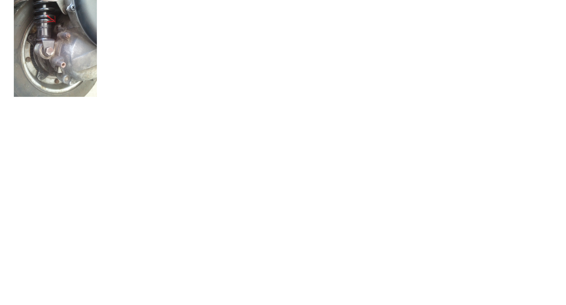

    also leutz dichtung is drin im gaser
    kann mann irgendwie testen wo er undicht sein kann ohne den motor auszubauen?
    hab schon mal im standgas bissl mit bremsen reiniger eingesprüht nichts verändert!
    wo sind den die simmerringe bzw wo soll ich draufsprühen? was gibts den noch für kritische stellen und wo sind die (bild)
