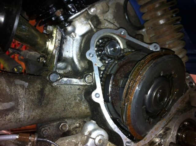

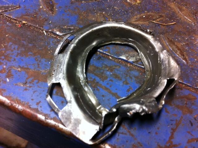

Hier nochmal schnell die Bilder der alten, defekten Kupplung um euch einen kompletten Überblick über da Chaos zu verschaffen.
VG,
Jan

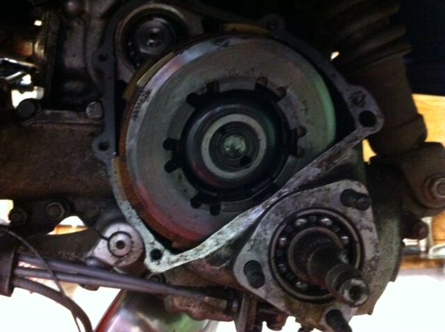

Moin,
da komm ich jetzt nicht mit. Die Kupplung die es zerlegt hat, sah aus wie auf dem beigefügten Bild 1. Die Kupplung, die wir jetzt einbauen wollten, sieht aus wie auf dem beigefügten Bild 2.
Sind beide richtig oder passt nur die erste Kupplung mit der großen Feder?
Danke.
VG,
Jan

so, wir haben gestern noch uns und die Kupplung aufgemacht. Der Kupplungskorb ist komplett auf
Was brauch ich jetzt alles neu? Wahrscheinlich komplettes Paket inkl. Dichtung, oder? Lohnt sich da eine verstärkte Kupplung oder soll ich Standardware nehmen?
