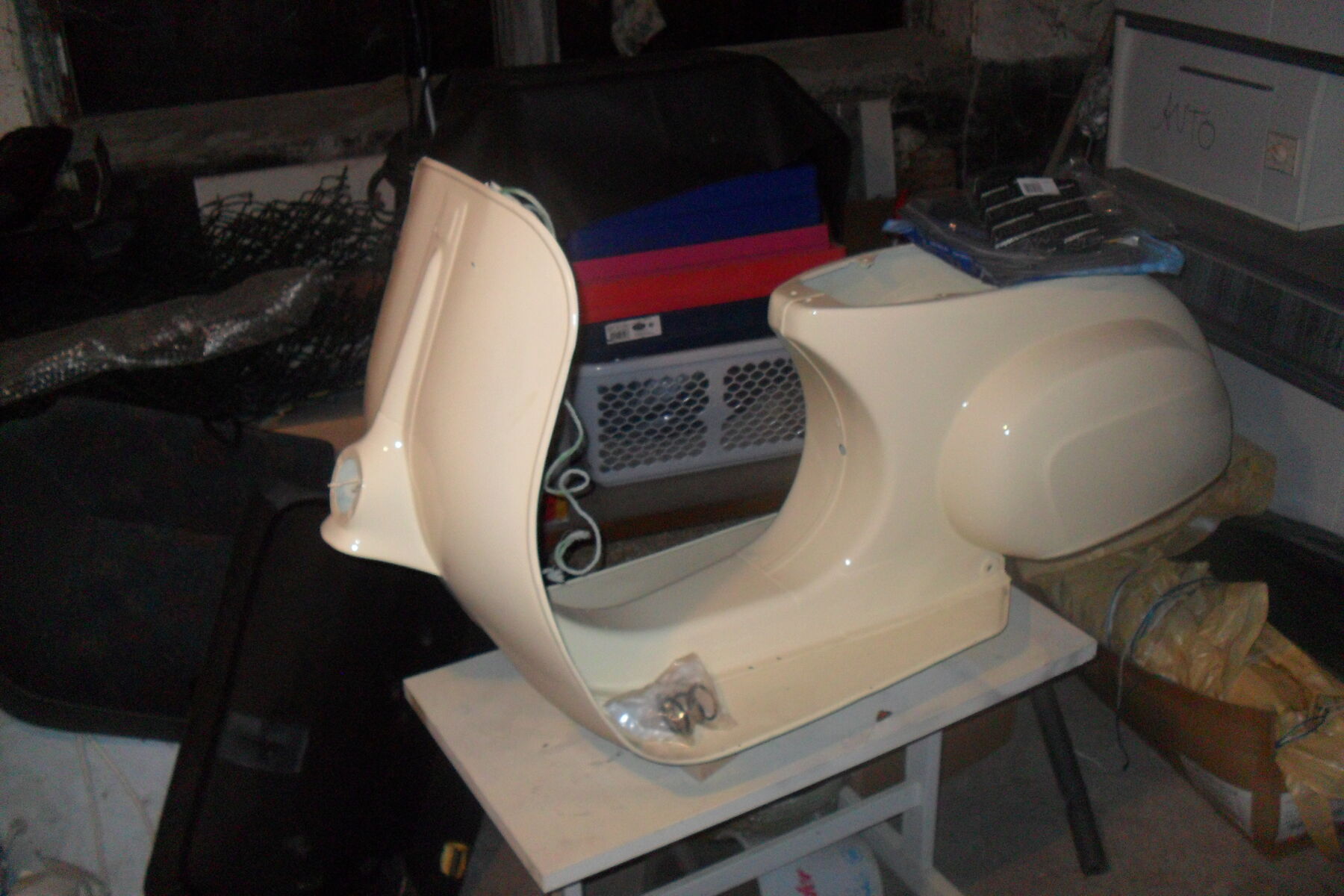

Noch paar Bilder vom Lackkleid und von den mir etwas Sorgenbereitenden Riefen, dawo Kurbelwelle läuft ![]()
Jaja und üwwer die Farb kann man sich streiten, erster Gedanke war helles Baby-blau mit orangenem Streifen im Le Mans Style, aber wenn getuned dann isse so etwas unanfälliger gegen Bedenken seitens der Rennleitung....

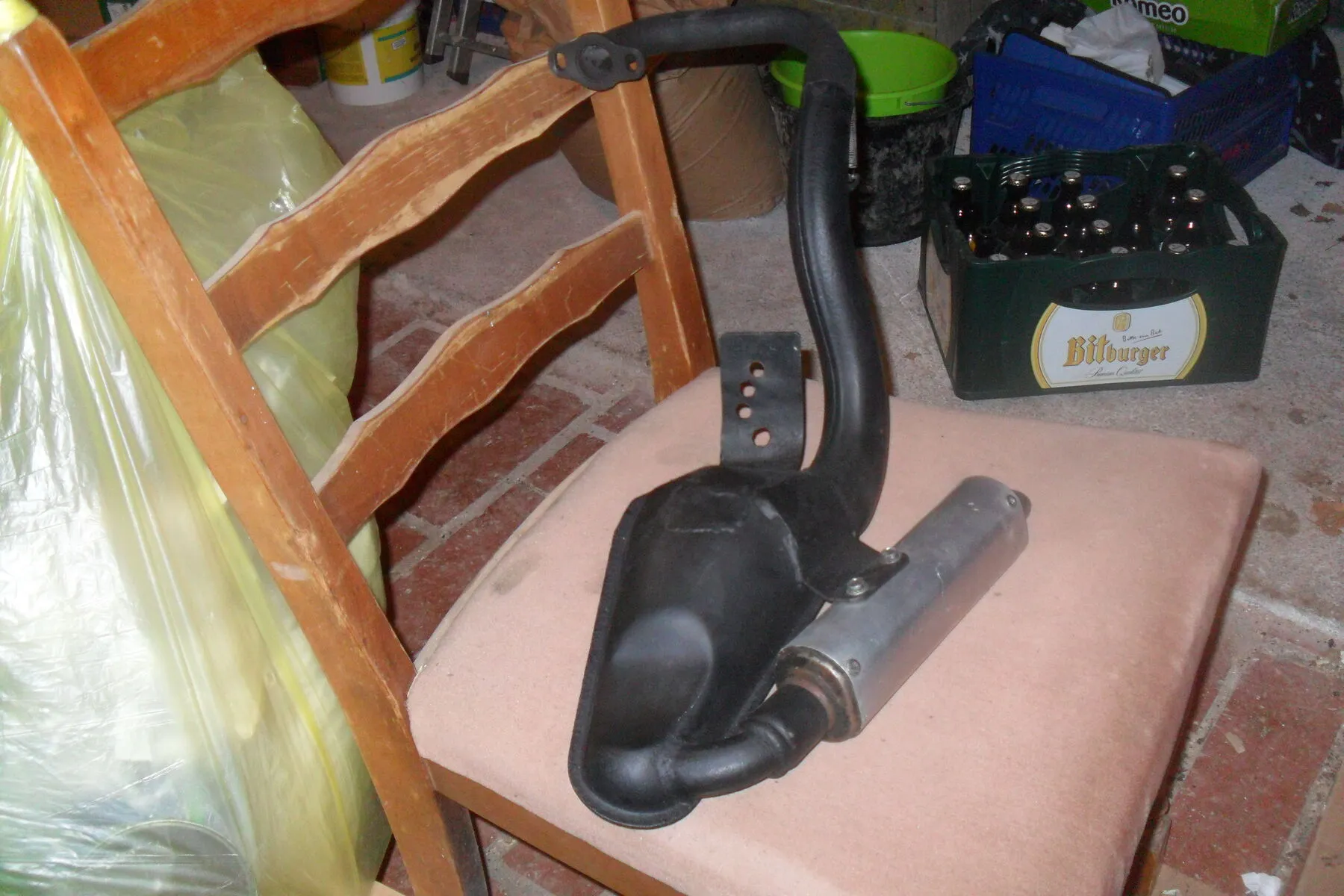

Hier mein neuerwerb, eigentlich für ne PK, hoffentlich krieg ich die eingebaut, weiß jemand was dat für ne Tröte ist?
Mal die Vespe mitten im Chaos...

Der User unter mir sagt mir welcher Auspuff dat is ![]()
Pech gehabt
Ja, aber nur vonner Pk 50 XL

Selbstlackiertes Vespchen und die Agusta mit defekter Kupplung
