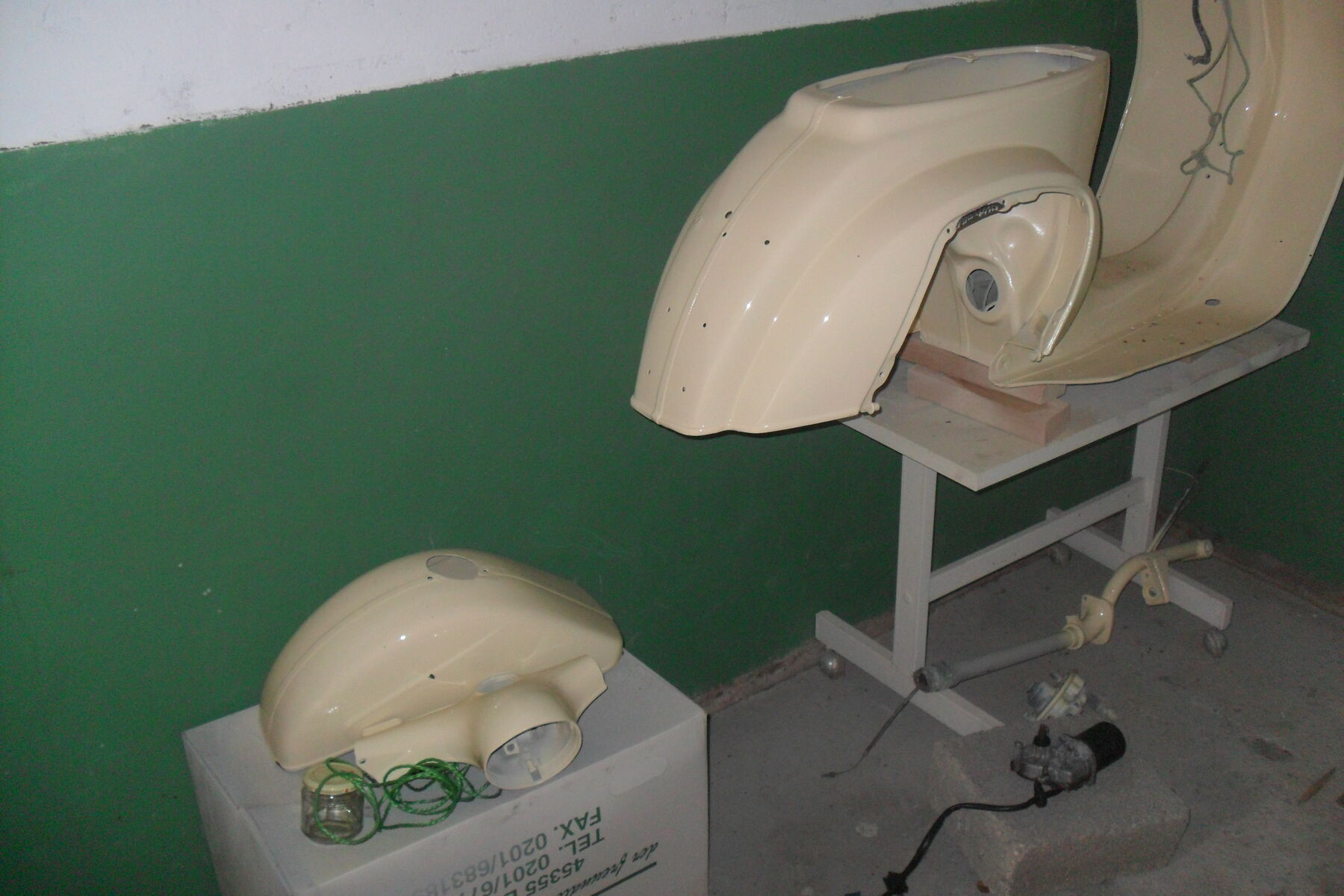

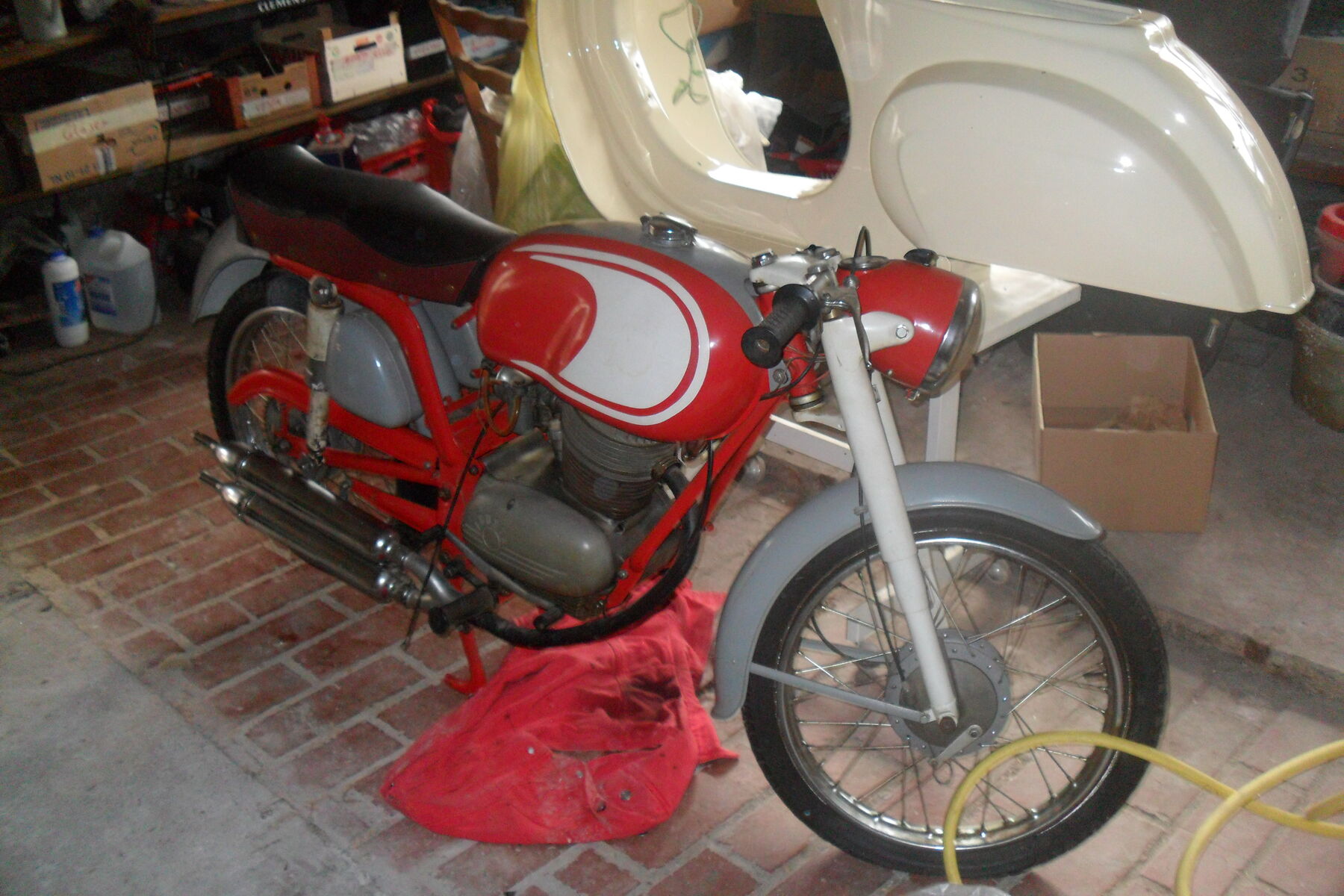

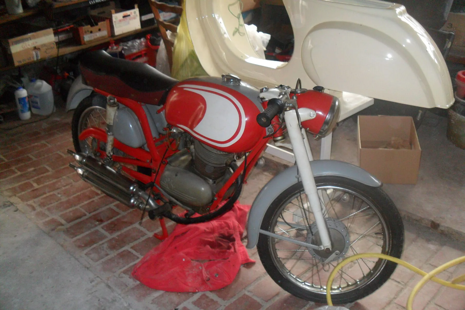

    Selbstlackiertes Vespchen und die Agusta mit defekter Kupplung

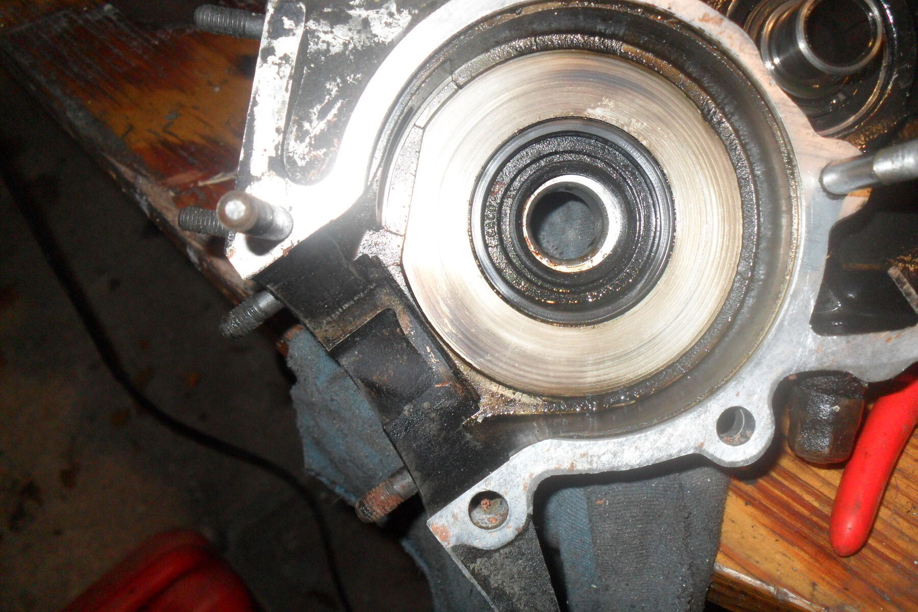

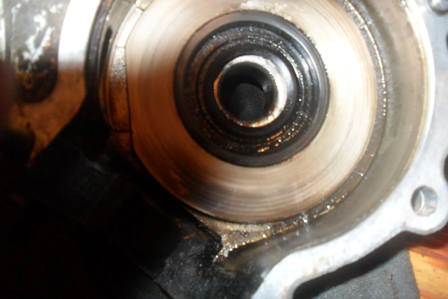

    • November 12, 2012 at 10:09
    • #29

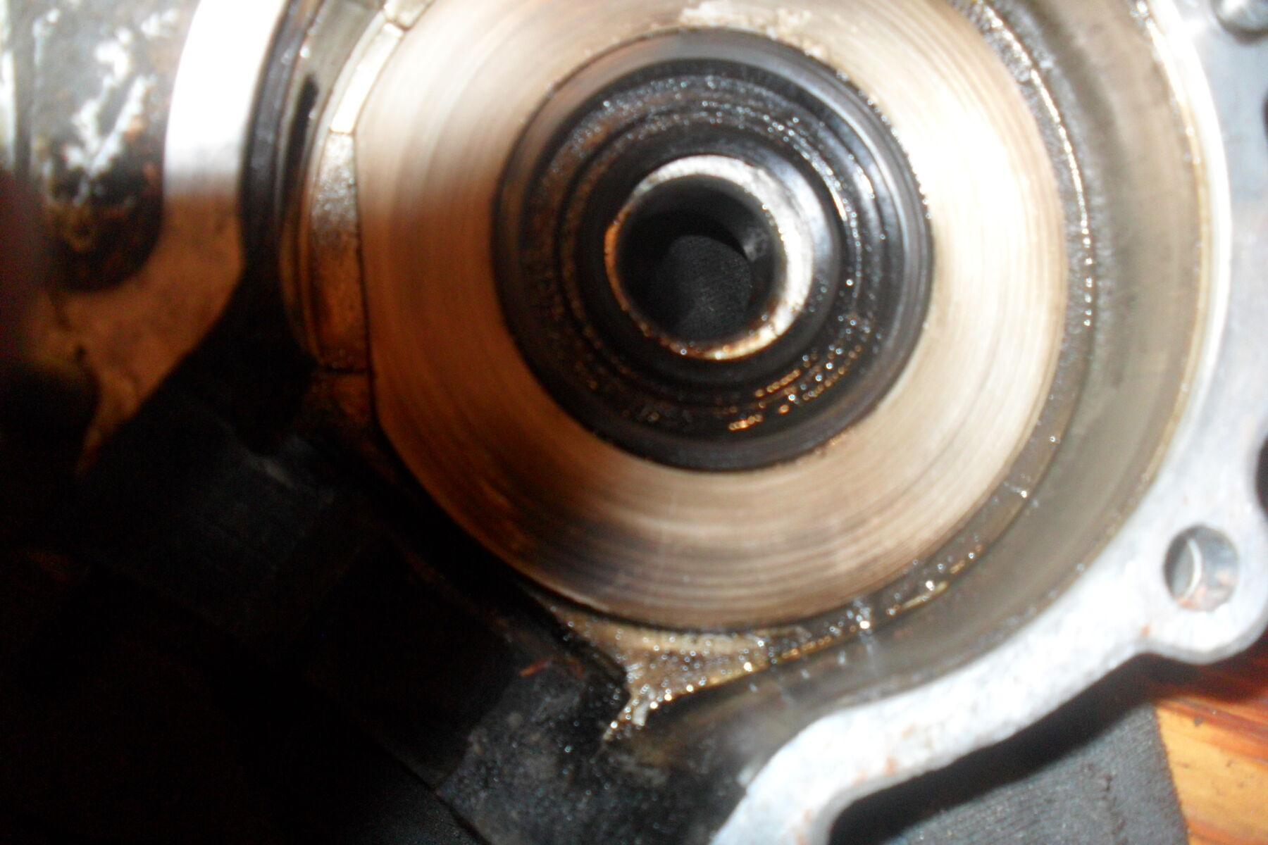

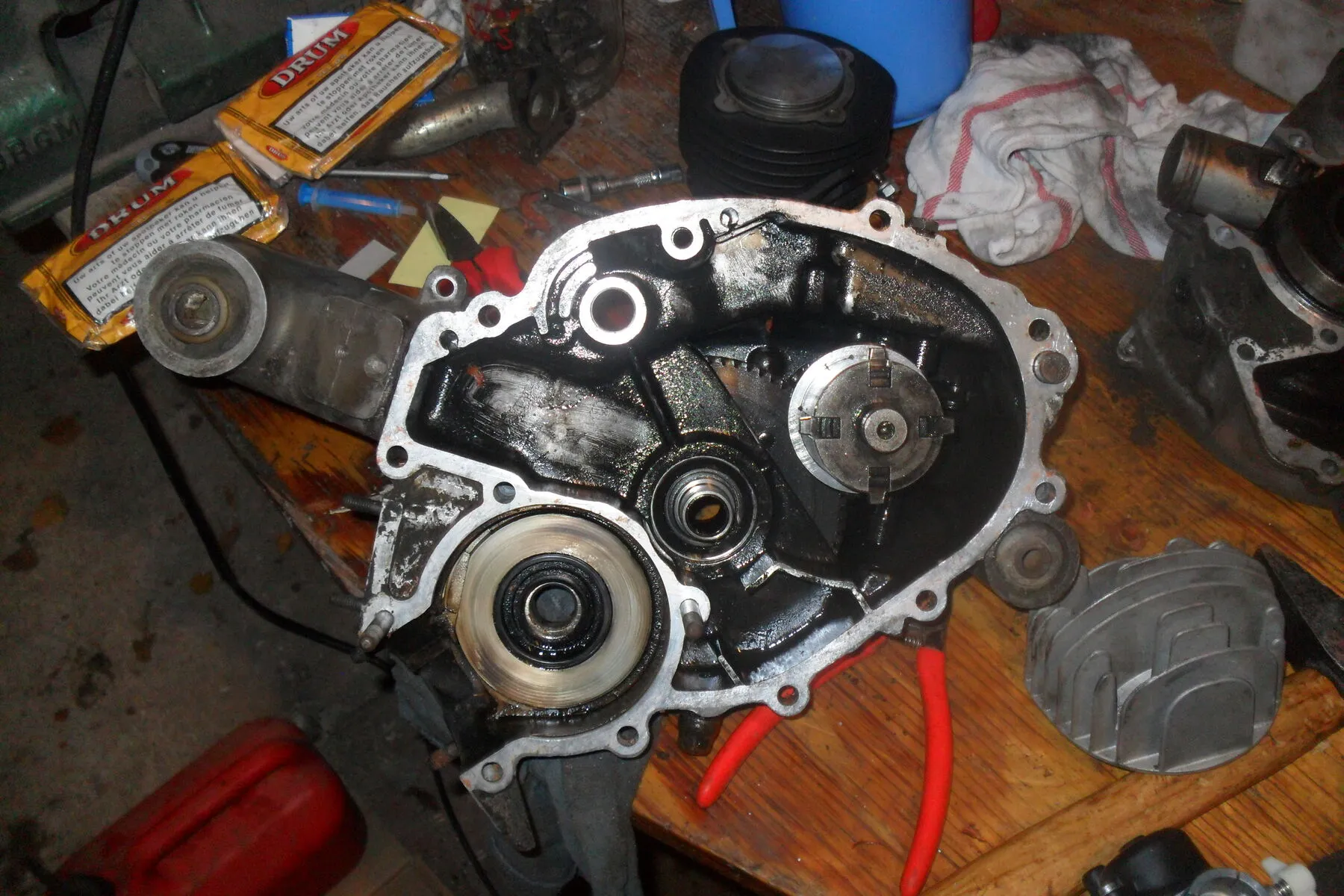

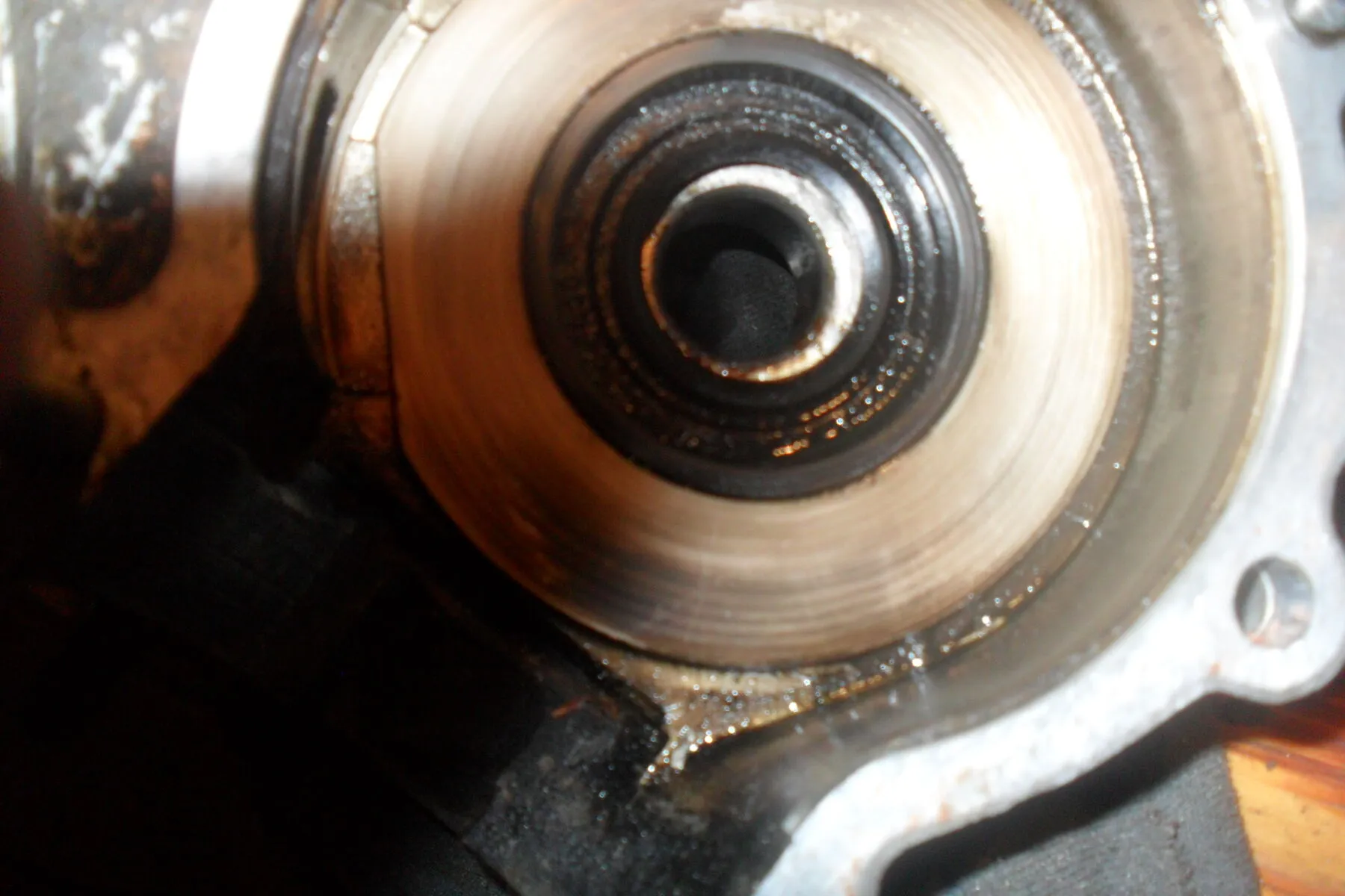

    Hier im unteren Bereich sind starkr Riefen die gut spürbar sind, ist das dramatisch?

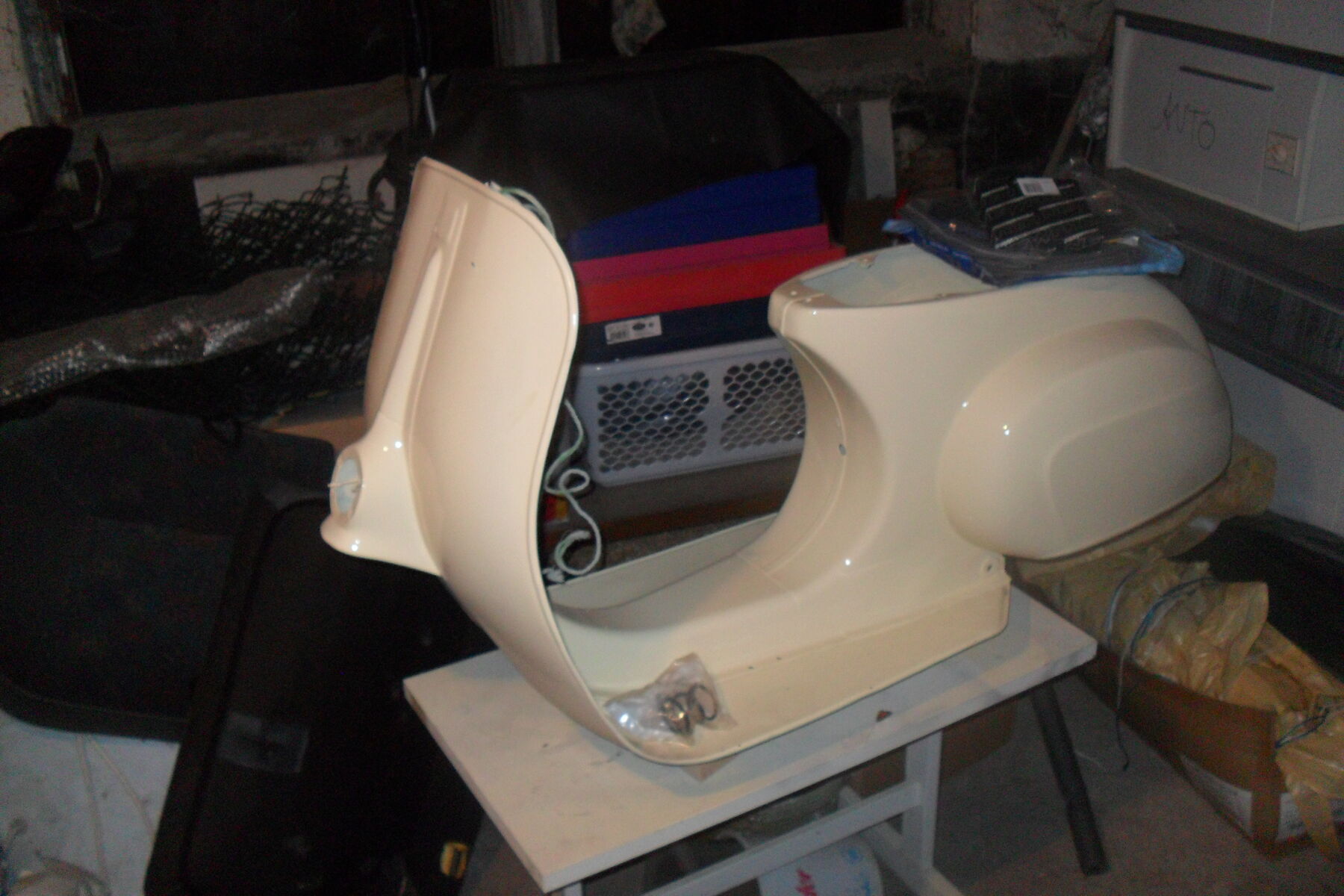

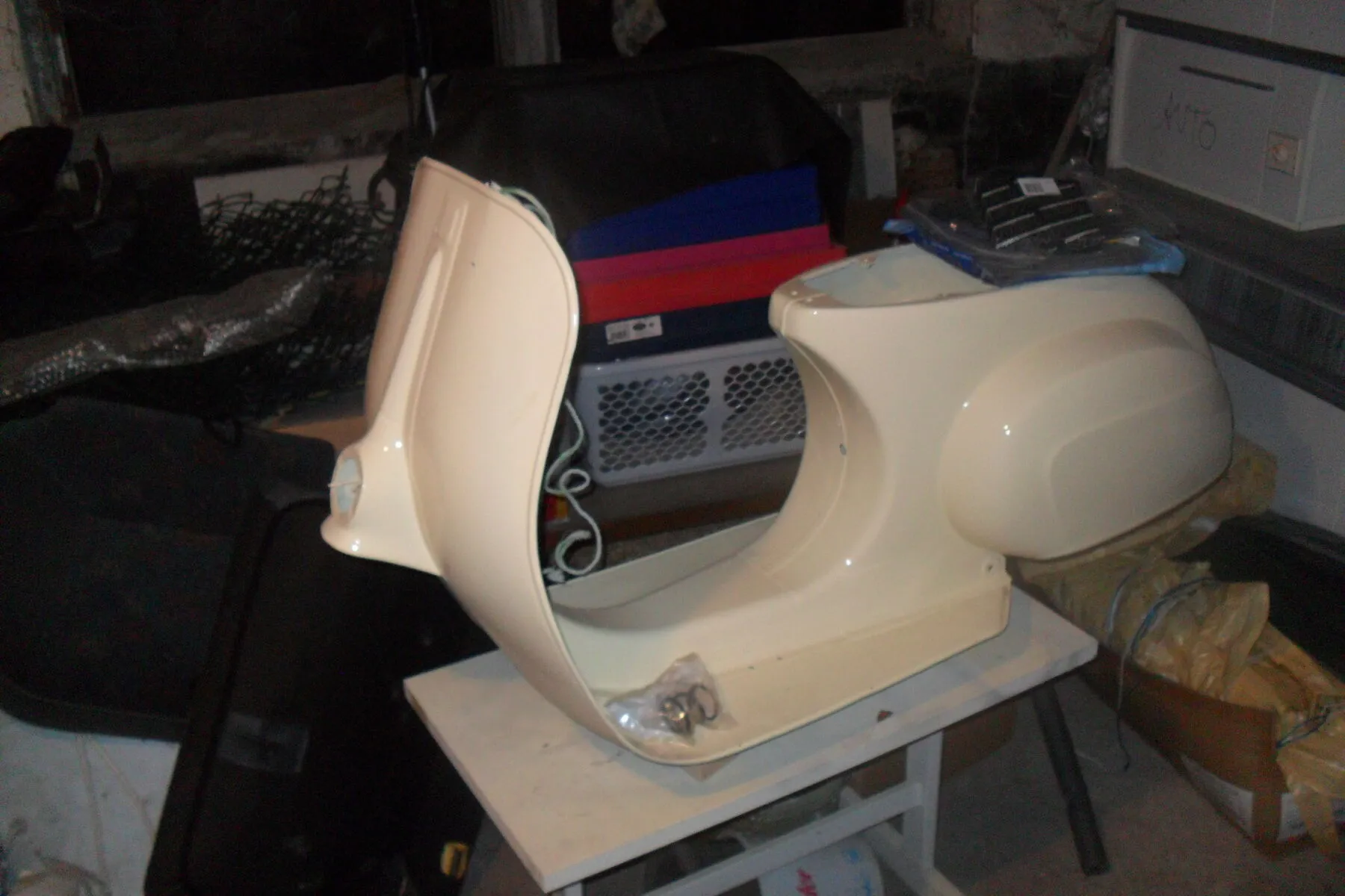

    Mal die Vespe mitten im Chaos...

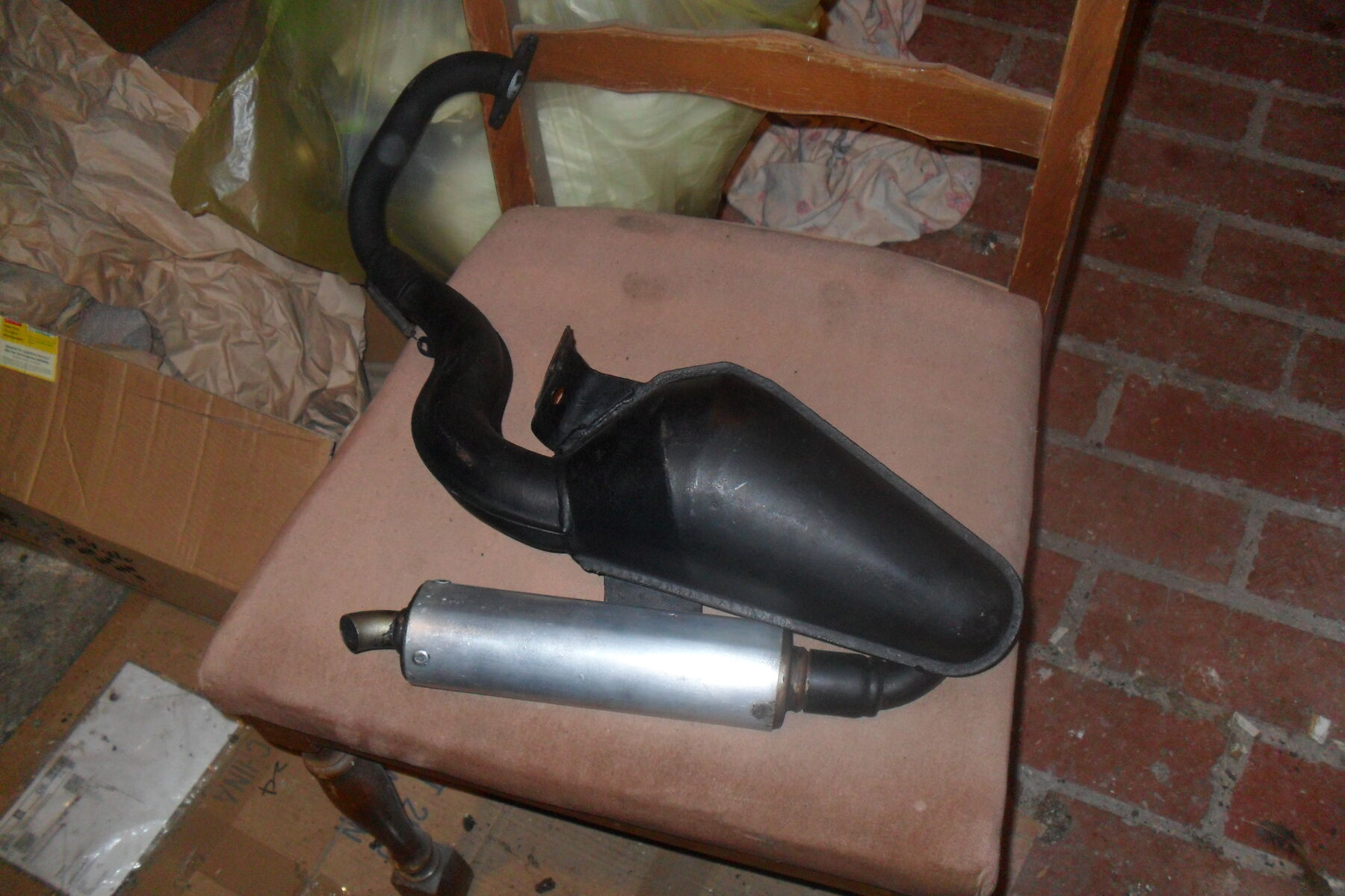

    • November 12, 2012 at 23:33
    • #31

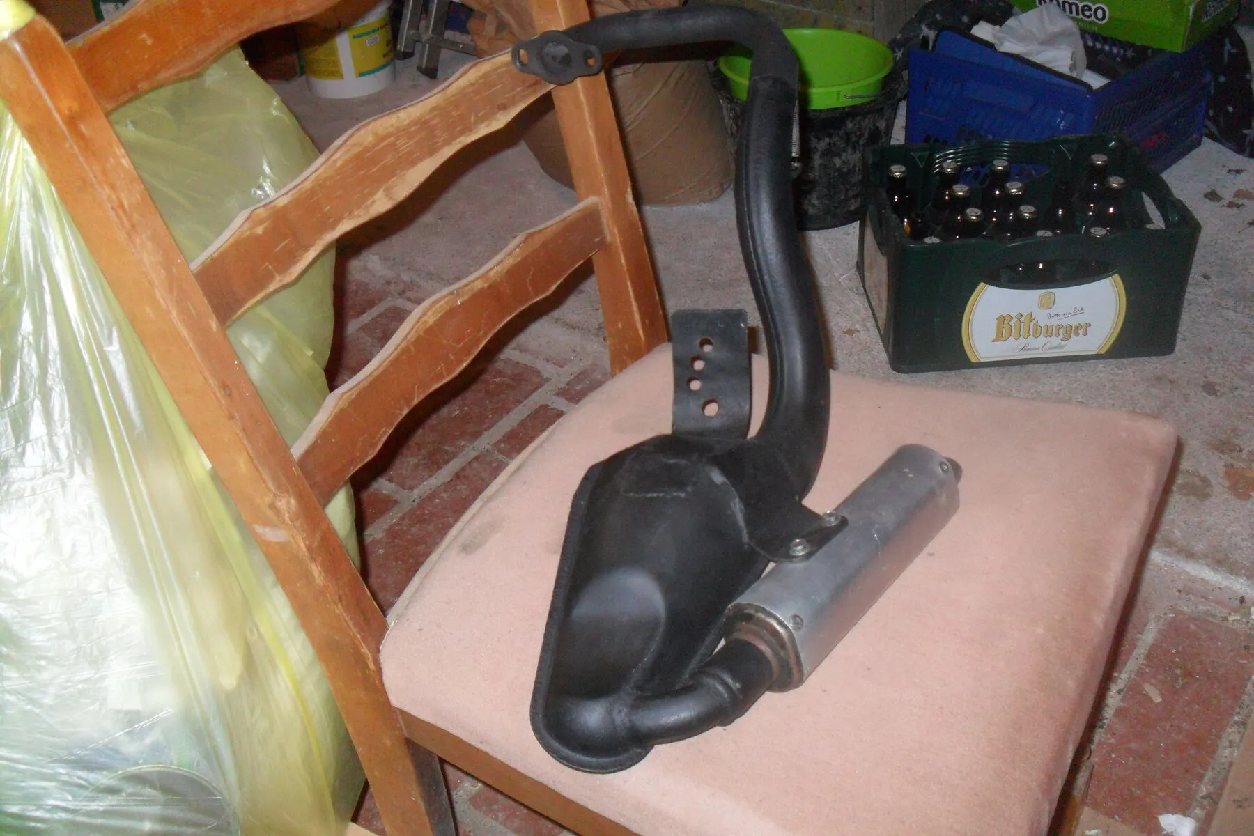

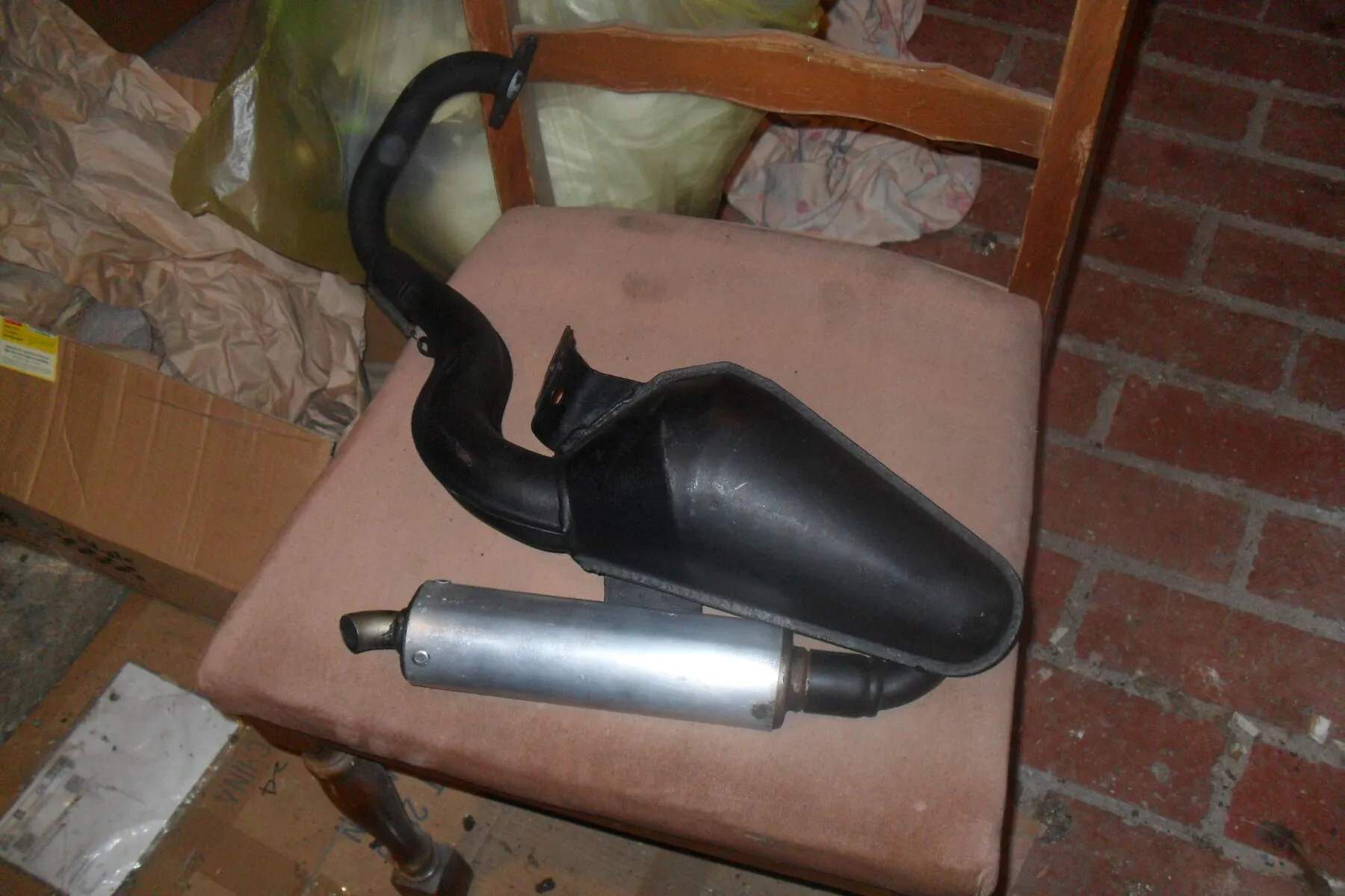

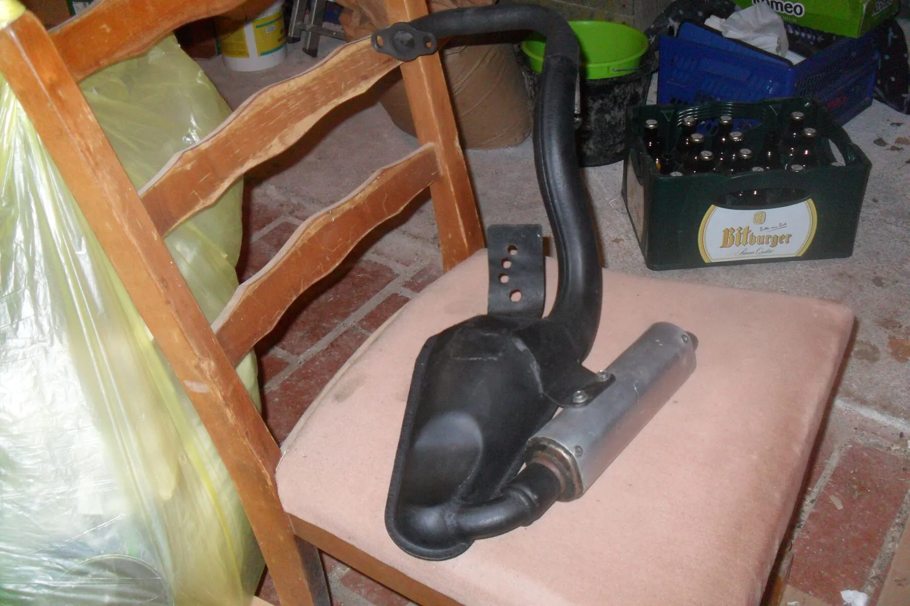

    Hier mein neuerwerb, eigentlich für ne PK, hoffentlich krieg ich die eingebaut, weiß jemand was dat für ne Tröte ist?

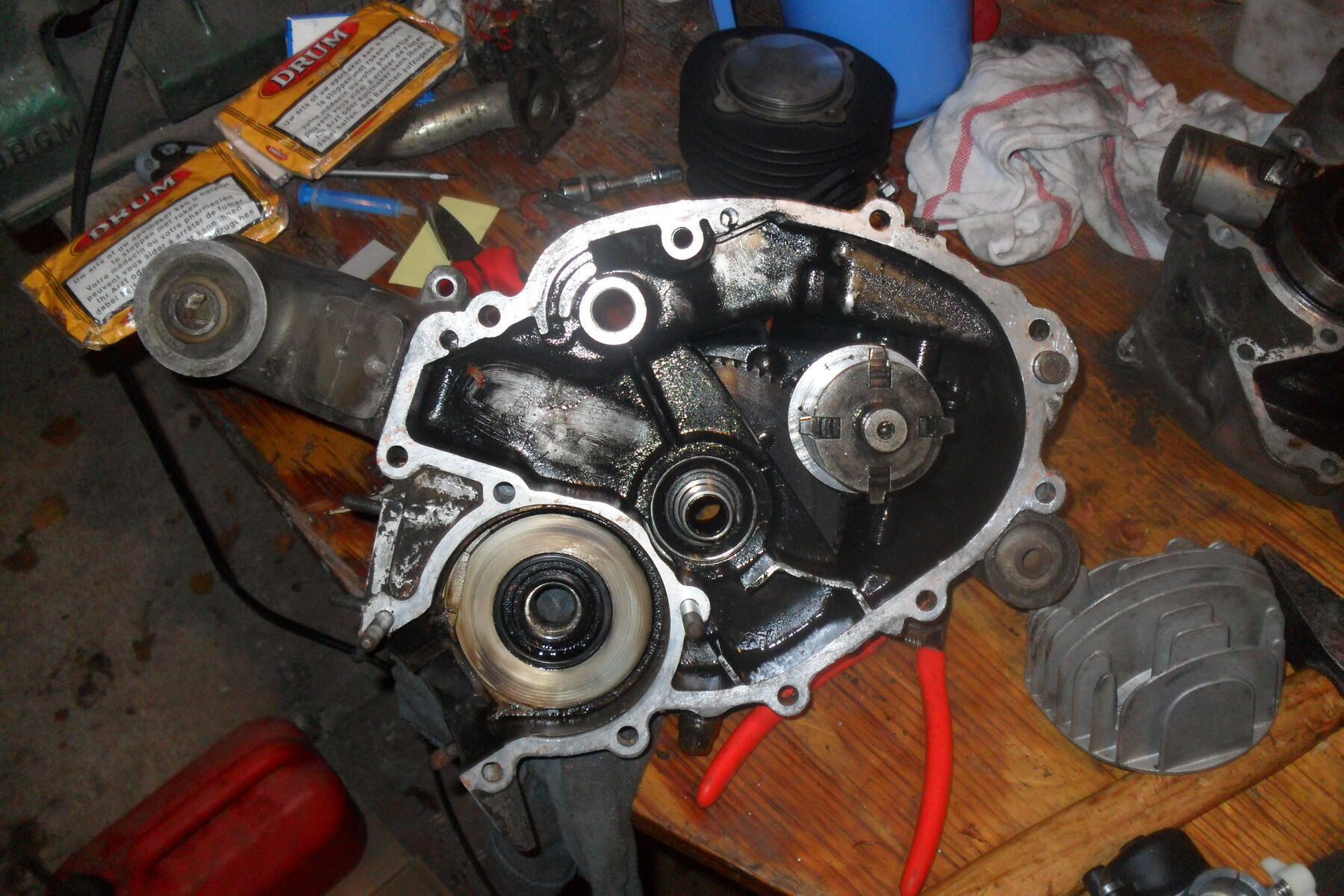

    • November 12, 2012 at 23:39
    • #32
    Die Schaltwelle macht mir Kopfzerbrechen, wie krieg ich die raus?
      • 374.4 kB
      • 1,800 × 1,200
      • 150

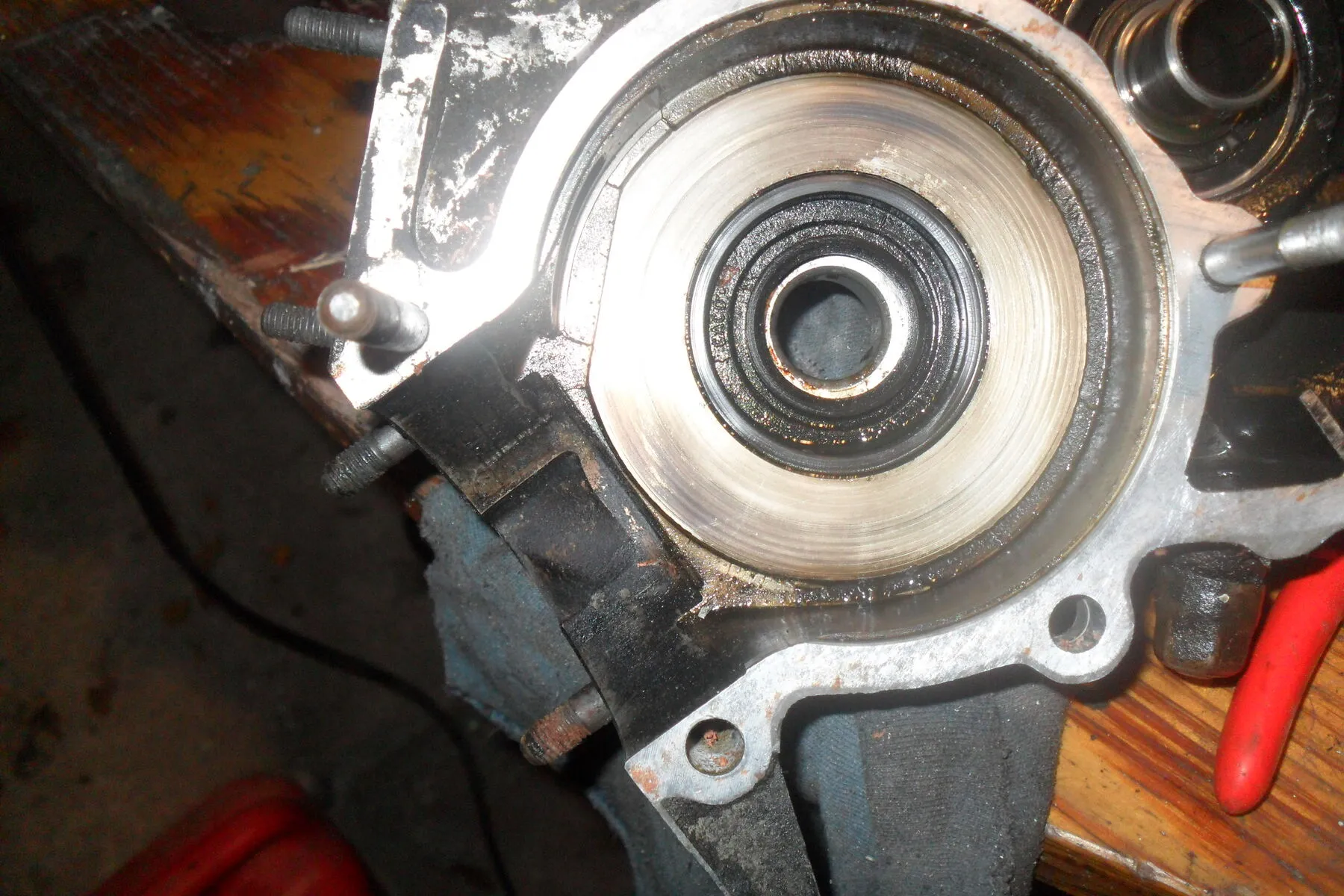

    • November 13, 2012 at 00:02
    • #33

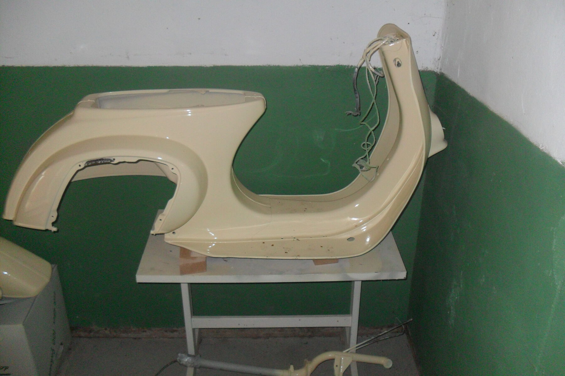

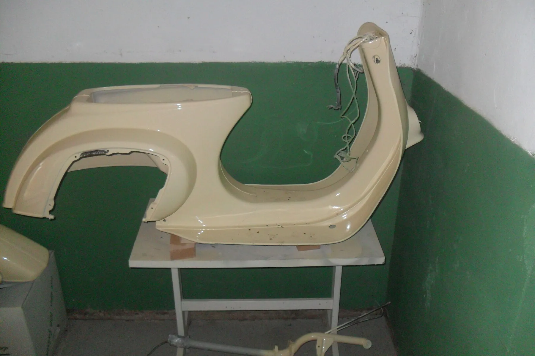

    Noch paar Bilder vom Lackkleid und von den mir etwas Sorgenbereitenden Riefen, dawo Kurbelwelle läuft ;)
    Jaja und üwwer die Farb kann man sich streiten, erster Gedanke war helles Baby-blau mit orangenem Streifen im Le Mans Style, aber wenn getuned dann isse so etwas unanfälliger gegen Bedenken seitens der Rennleitung....

    • November 13, 2012 at 15:12
    • #35
    Du musst erst die Primär ausbauen.

    • November 13, 2012 at 16:02
    • #36
    rifen sind normal solange keine auf der drehschieberdichtfläche sind.
    dein pott is ein leovince SecSys.

    • November 13, 2012 at 19:14
    • #37
    Bekomme ich den denn umgebaut auf die V50 ?

    • November 13, 2012 at 19:19
    • #38
    Grüße
    Zapper
    Mim Hammer von innen?
    oli
    • November 13, 2012 at 19:21
    • #39
    Sollte ohne großen Aufwand passen. Die Traversenhalterung ist sowieso schon befrickelt worden, evtl. passt schon eins der Löcher zum V50 Motor, ansonsten ein passendes neues bohren. Laut ist das Ding trotzdem.
    Ed. bzgl. Hauptwelle: Hammer ist keine gute Idee. Das große Primärrad ist auf der Rückseite mit einem Seegerring gesichert, der evtl. noch von dem Blechring verdeckt wird, auf dem die Feder vom Kickstarterritzel aufliegt. Nach Entfernung des Seegerrings kann man das Primärrad unter Drehung aus der Öffnung des Kupplungsdeckels rausfummeln, geht nur in einer bestimmten Position, weshalb auch eine Aussparung im Korb größer ist als die anderen. Die Welle kann man dann vorsichtig mit einem Gummihammer aus dem Lager schlagen und dann aus den Schalt"steinen" ausfädeln.

    • November 13, 2012 at 19:28
    • #40
    Die Tröte hab ich billig geschnappt, wennse mir auffe Nüsse geht verscherbel ich die wieder, muss ma schauen wies oben am Auslass dann aussieht, dazu muss der Motor abba ersma wieder zusammen...
