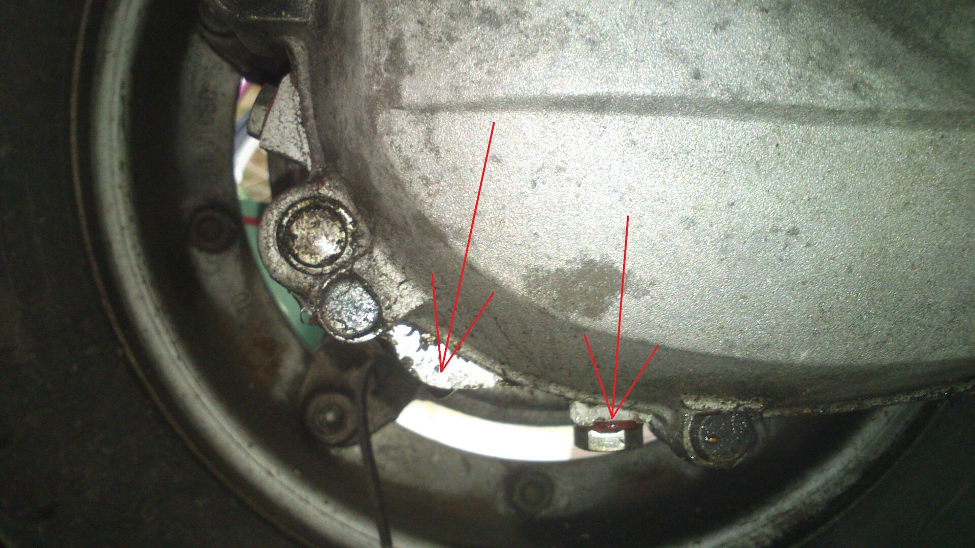

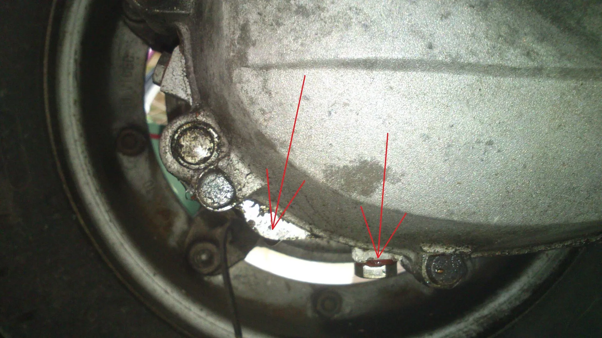

Es sei angemerkt, dass die Ölablassschraube nicht ganz dicht ist, ich habe sie letztes Jahr durch eine längere ersetzt. Es tropft nur noch selten, aber auch nicht direkt aus dem Ablassschraubengewinde (rechter Pfeil im Foto) sondern einer Stelle knapp dahinter und oberhalb (linker Pfeil). Muss da etwa der Motor gespalten und die Dichtung ersetzt werden??- Tropft es wirklich aus dem Vergaser oder event. aus dem Benzinschlauch oder dem Anschluß an Tank oder Vergaser?

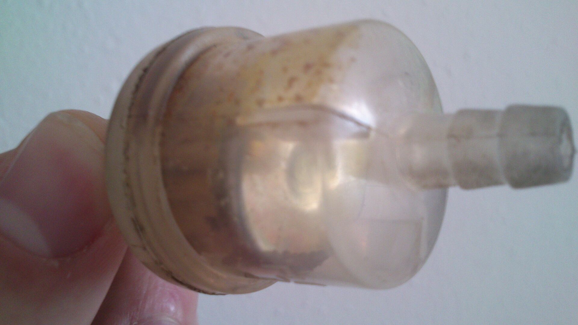

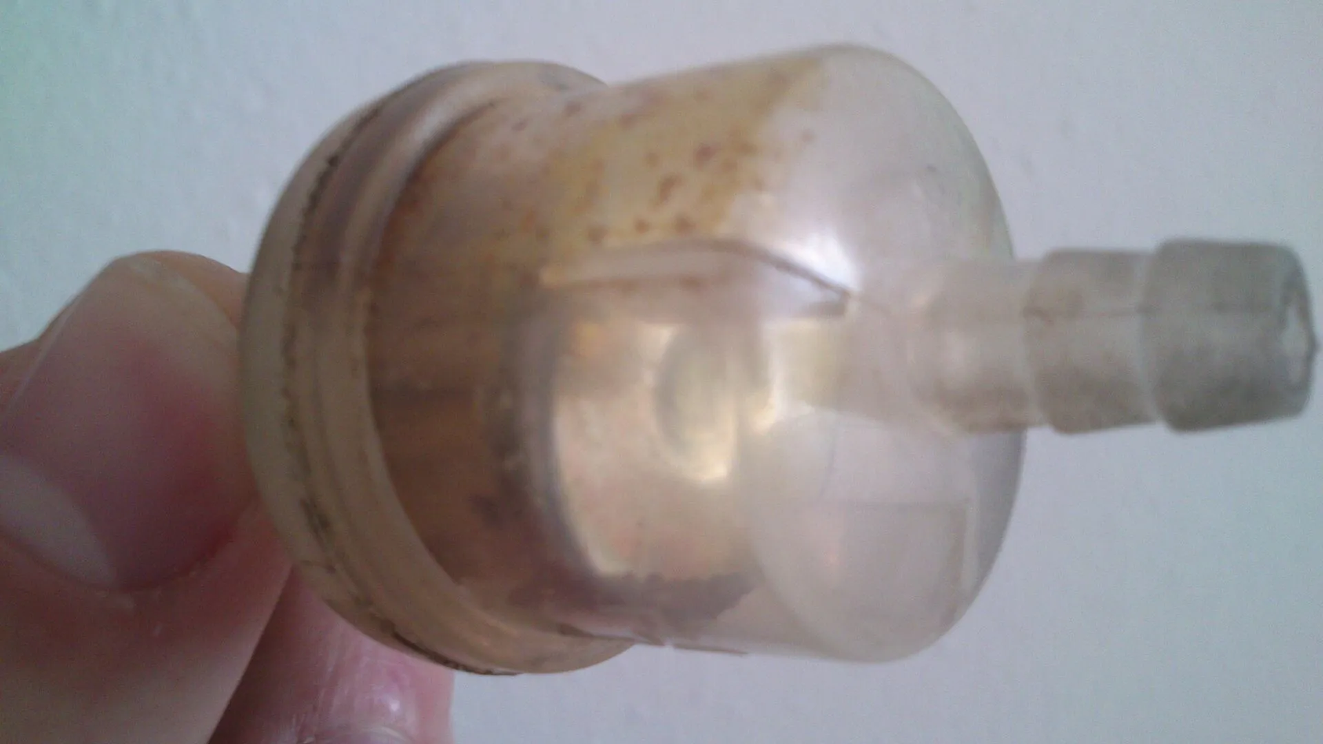

Habe den Vergaser ausgebaut und grob gereinigt, der Benzinfilter war sehr verdreckt, ebenson wie schon der Filter in der Tankleitung (vgl Foto weiter oben).

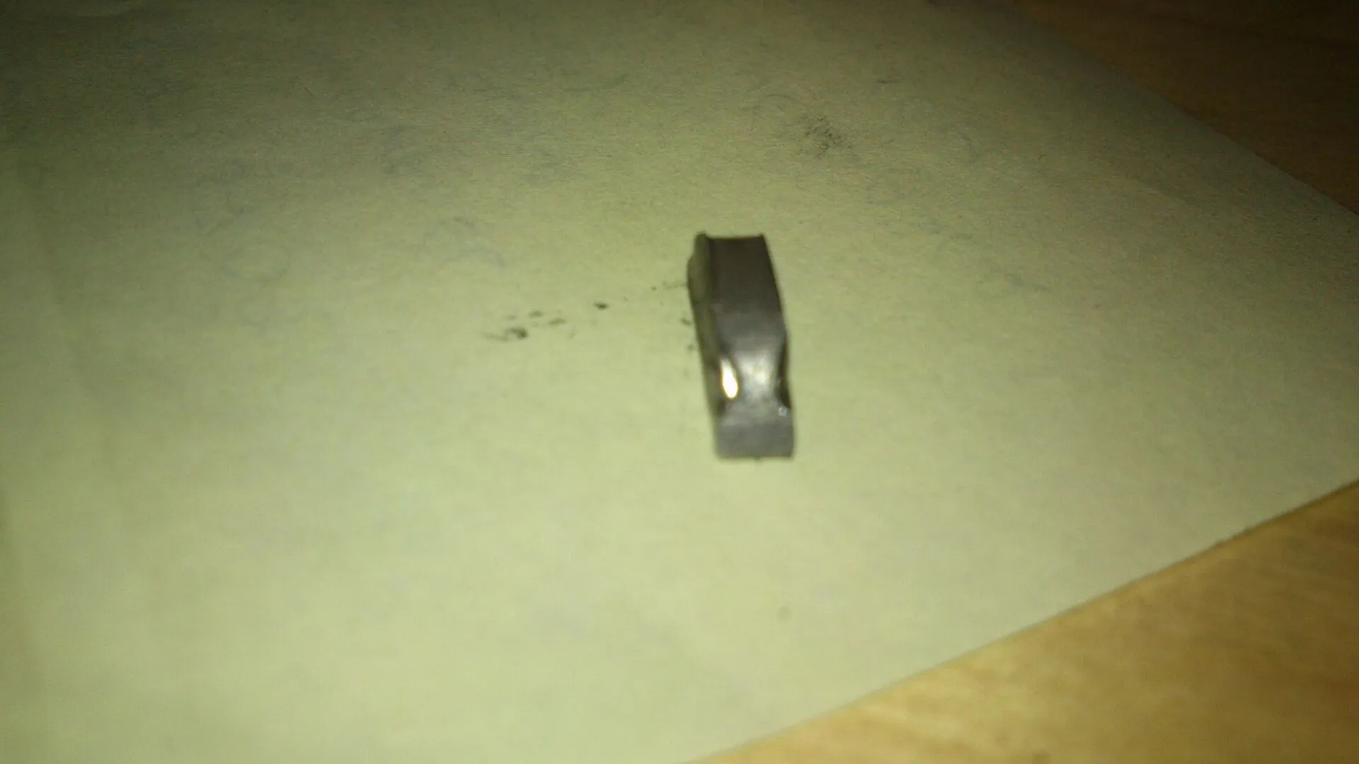

Den Halbmondkeil hab ich auch ersetzt. Nun weiß ich natürlich nicht was von beidem die Ursache war, aber solang die Kiste läuft ist das ja auch zweitrangig.Nun habe ich noch eine andere Frage: Die Kupplung ist irgendwie unrund - die Gänge springen rein, der Motor geht aus wenn man von Neutral auf 1 nicht genug Gas gibt. Ich habe den Kupplungszug ausgetauscht, aber wenn ich den Hebel am Lenker voll anziehe ist auch der Hebel am Unterboden voll durchgedrückt, sprich daran kann es ja wohl nicht liegen... Jemand eine Idee? Danke für Eure bisherige Hilfe! Viele Grüße, dschengis
Hat an den Gehäuse schon mal jemand gefräst?

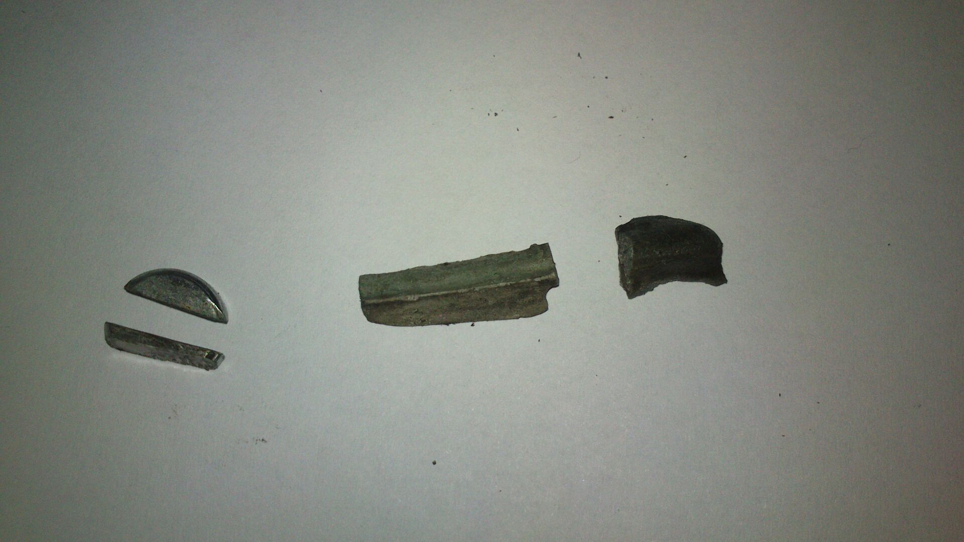

danke dark vespa, das wird es vermutlich sein, denn es hat keine sehr spezifische form und ließ sich leicht brechen.

- was ist dieses ding zwischen tank und vergasereingang auf dem foto? das war bei mir, ebenso wie der benzinfilter im vergaser, recht verdreckt - würde ich sobald ich den namen kenne nachbestellen.Greetz

@ hollaender83: die metallteile lagen im schacht unterhalb des vergasers, nicht unterm polrad.

Habe das Polrad abgenommen, und der Halbmondkeil war tatsächlich durchgebrochen (siehe Bild). Weiß nicht wie lange das schon der Fall war - aber ich hoffe, ich muss nach Einbau eines neuen nicht gleich die ganze Zündung neu abblitzen, denn dafür will ich nicht auch noch Werkzeug kaufen... Habe trotzdem auch mal den Vergaser zur Reinigung abmontiert. Werde Bescheid geben wie´s läuft!
Außerdem hab ich noch ein Metallteil im Schacht gefunden - spröde und leicht zu zerbrechen, und auch nicht vollständig (rechts im Bild).
Jemand eine Ahnung, was das sein könnte? Wenn ich schon mal den Vergaser abmontiert habe könnte ich das bei der Gelegenheit ja auch ggf. gleich ersetzen.Danke und Viele Grüße, dschengis
