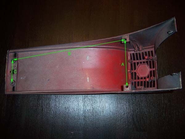

Nun denn, daran soll's nicht scheitern.
A -> 105mm
B -> 295mm
C -> 60mm
Viel Glück!

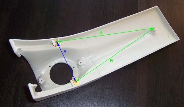

ich hab einfach mal ein Foto bemaßt mit den Lochabständen,
A -> 97 mm
B -> ca. 26cm
Das sind auf jeden Fall die Maße der original PK Kaskade.
Zu deinem zweiten Problem: ich kenne mich mehr mit den Ortskurven von D aus als von F (komme aus D-üsseldorf ;)), aber F müsste eigentlich eine Kreisfahrt um A machen.
Da die T5 Kaskade an die PX passt, passt sie auf keinen Fall an die PK, Rundung ist da anders. Lochabstand der unteren Schrauben (PK): 97mm, Abstand zur oberen Befestigung: ca 26cm "Luftlinie".
