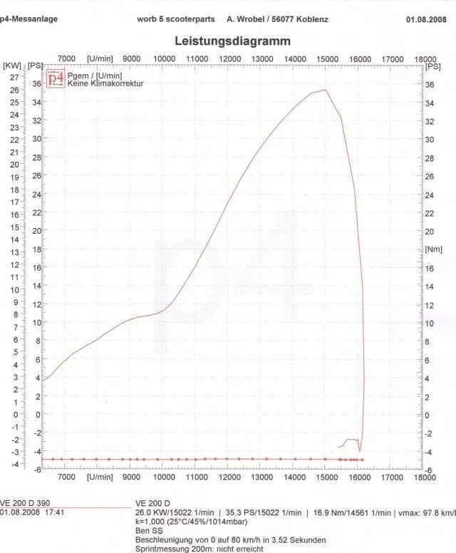

    Das war die Kurve vom Ben (PEP Parts) mit einem ähnlichem Setup, allerdings mit einer 60mm SpezialWelle und einem Mikuni TMX38.
    Allerdings, war da der Drehschieber schon defekt. Die Drehzahlen gilt es zu halbieren, da eine Parmakit mit 2 Zündungen verbaut war.

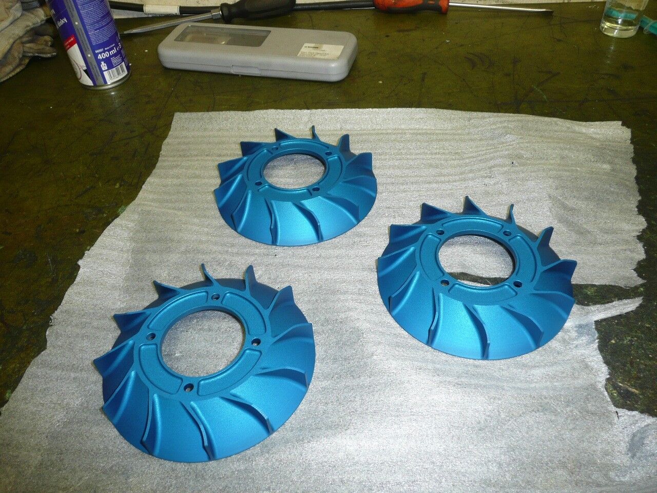

    Zitat von sain
    axo. vespatronic oder einfach nur abgedreht bis ultimo und ein oldi schaufelrad drauf?
    greetz sain
    Ich hab für das Parmakit Polrad ein CNC gefästes Lüfterrad, das ich schon da drauf geschraubt habe, aber leider noch kein Foto gemacht.
    Moment, ich hab ein Foto, muss ich nur noch schnell uploaden:

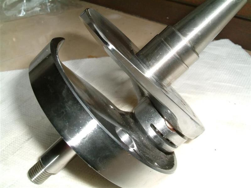

    Machst uns hier jetzt auch den Mund wässrig(lechtz).Wird ein Hammer Projekt.Zur Welle:die schaut ja ganz schön dünn aus-haltbar?
    35°Vorauslaß ist das nicht zu viel?
    Und der Sound erst,ohne lästiges Membran Getöse.Scheiße und ich hab nen Membraner.
    Läuft das ganze ohne Benz-Pumpe?
    Freud mich dich jetzt auch ins diesen unseren kleinen Forum begrüßen zu können.Mehr Now-How für Vespa Online :pump: .
    Ne, 35 Grad VA, iss bei dem Auspuff kein Thema. Die Welle hälts auf alle Fälle, da bin ich mir sicher, die hat 52 Rockwell, das ist Messerstahl.

    Ne da fehlt wie man sieht noch das Lüfterrad, hab leider noch kein Bild davon gemacht, und die Lufthutze, und der Lüradeckel.
    Das Lüffterrad ist aus Flugzeug Alluminium CNC gefräst und wiegt 200 Gramm, dazu kommen noch 900 Gramm fürs Magnetrad

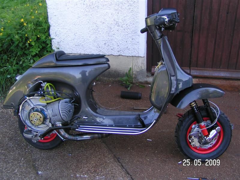

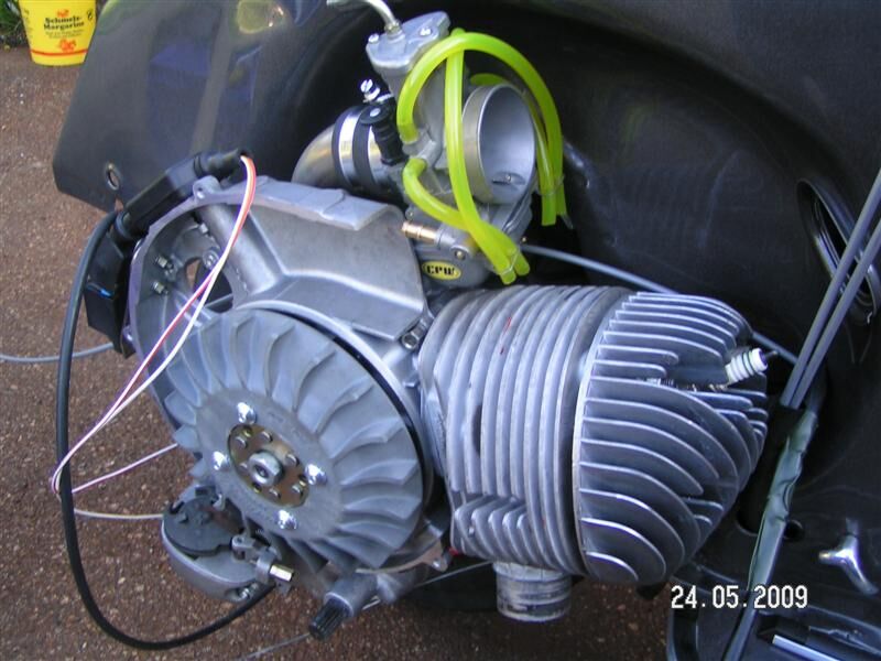

    Hallo, da ich in diesem Forum recht wenig unterwegs war, was sich aber ändern wird, möchte ich mein Drehschieberprojekt vorstellen.
    Folgende Komponenten sind verbaut:
    MMW Kupplung 16 Federn
    Keihin PWM38 Vergaser
    MRP Ansauger 38mm
    Mallossi 210 voll bearbeitet
    Nordspeed V5 Reso Auspuff
    Parmakit variable Zündung mit CNC gefästem Lüfterrad (200g)
    Gravedigger Kopf für Mallossi
    Spezial Eigenbauwelle 62mm auf Basis einer Mec Eur mit DRT Excenter Zapfen
    Kopf zentriert
    Steuerzeiten:
    A: 196 Grad
    VA: 35 Grad
    Üs: 130 Grad
    Steuerzeiten Drehschieber:
    140 vor OT
    85 nach OT
    Quetschspalte 1,3mm
    Der Rahmen ist Bj 81 und Pulverbeschichtet, weiterhin sind die Gabel, das Bremspedal, der Kickstarter, die Bremstrommeln, die Lüra Abdeckung auch gepulvert.
    Verbaut ist eine Nissin 2 Kolben Scheibenbremse und eine Nissin Bremszange mit Sthalflex Leitung.
    Ein kleines Youtoube Video hab ich auch gemacht (Sound aufdrehn)
    YOUTUBE

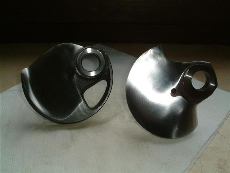

    Jetzt gehts endlich, ich kann hier auch was posten! Erstmal Gratuliere ich dem Bernhard zu seinem wirklich sauber gearbeitetem Projekt!
    GLS hat leider dem Bernhard seine Welle 12 Tage im Depot gehalten, weil Sie angeblich die Adresse nicht fanden.
    Ich hab schönere Bilder von Bernhard Welle, die stell ich jetzt mal online!
    [Blockierte Grafik: http://www.kabaschoko.de/wellegandi.jpg]
    [Blockierte Grafik: http://www.kabaschoko.de/wellegandi1.jpg]
    [Blockierte Grafik: http://www.kabaschoko.de/wellegandi2.jpg]
