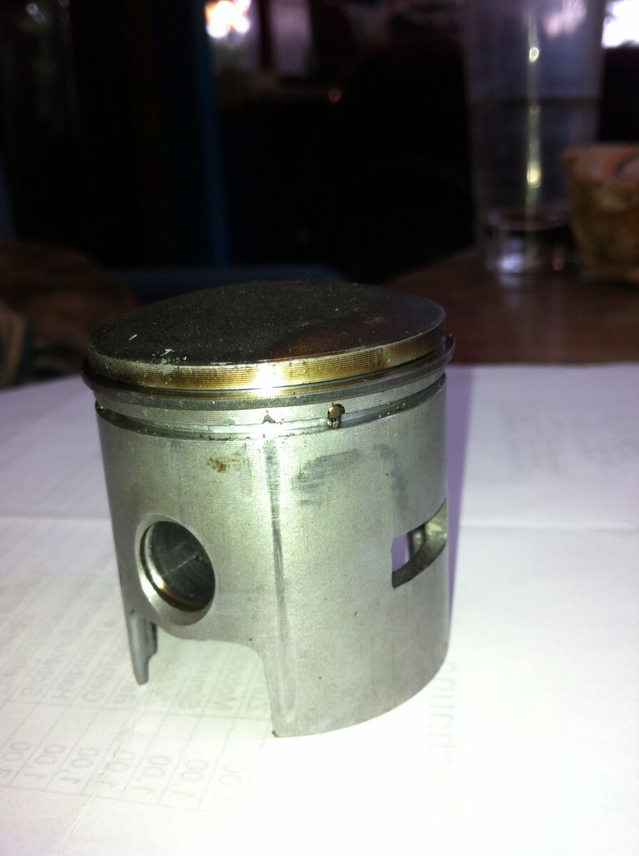

    Gut, im Ernst, nochmal von vorne. Diese abgebildeten Teile haben nach einer Zeit von 100-250km ihre Kompression von eingangs 10bar auf ca. 6bar verändert.
    Die Vespa lies sich nicht mehr starten!
    Wenn die Sache einfach wär, würden wir uns nicht verzweifelt an ein Forum wenden!!
    Die Zylinder wurden eingebaut, der Kollege hat sie eine Zeit im Stand laufen lassen und danach wurde eingefahren.
    Langsam die Drehzahl gesteigert, gerade bergab dann mal kurz aufgedreht usw.
    Was soll ich noch sagen, mehr weiß ich doch selber nicht.
    Doch, am Drehschieber wurde mit Flüssigmetall nachgearbeitet aber das hat ja höchstens was mit der Vorkompression zu tun
    und nicht mit einer höheren Belastung der Zylinder.
    Auf jeden Fall wird das Ding jetzt nochmal komplett zerlegt. Dabei werden alle Teile fotografiert und alles nochmal ganz neu aufgebaut.
    Bei Anfangskompression von 10 bar und nach 100-250km nur noch 6bar war dem so!
    Besonders nachdenklich macht mich zusätzlich die Tatsache, das der letzte Zylinder und Kolben aus einer von ihm aufgebauten Vespa stammt, die bereits 7000km mit dem 75DR
    hinter sich hat.
    Bei uns hat das dann nur noch 50km gehalten. ?( Ist ja fast ein Hinweis darauf, das mit unserer Peripherie etwas nicht stimmt.

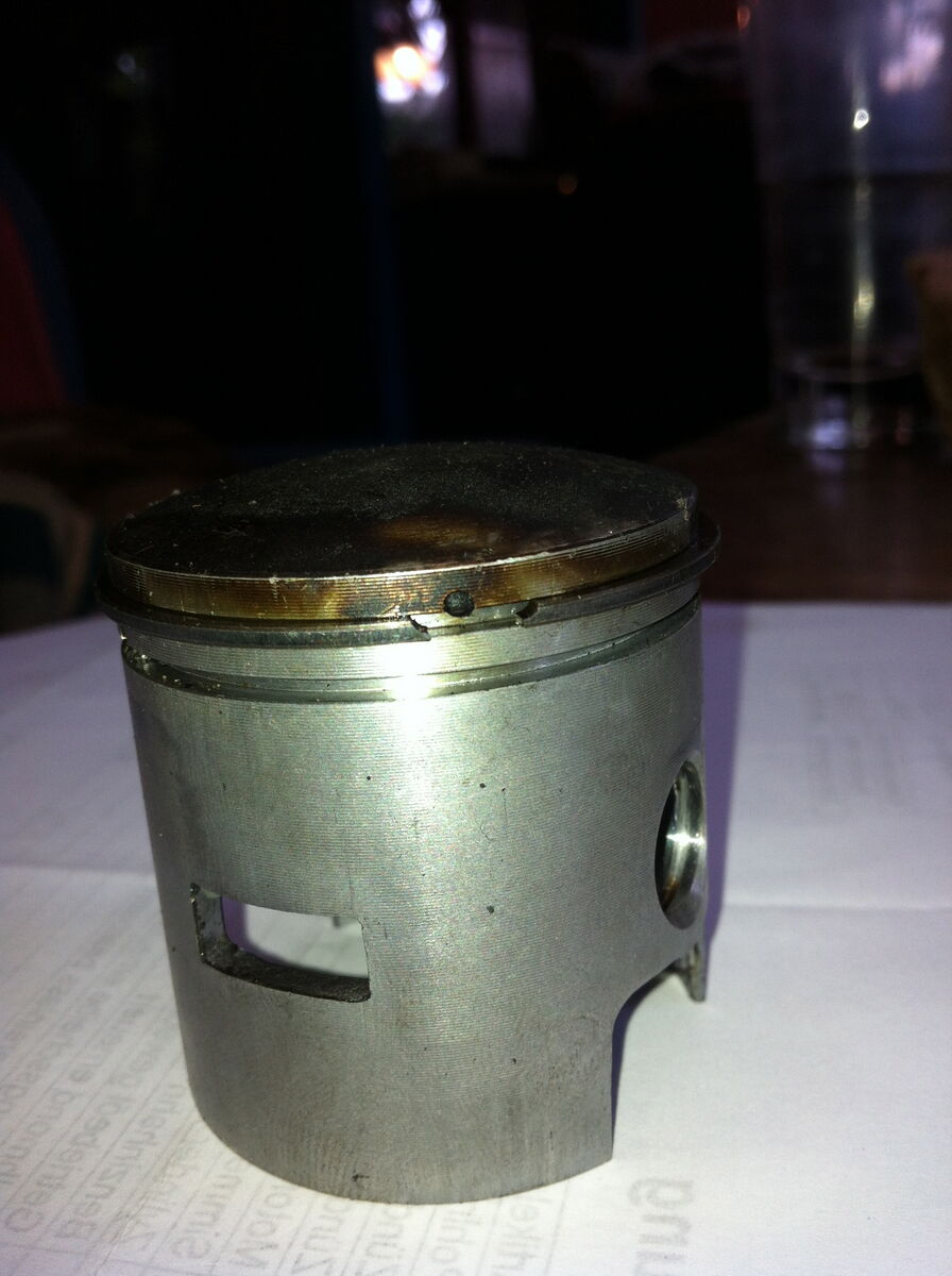

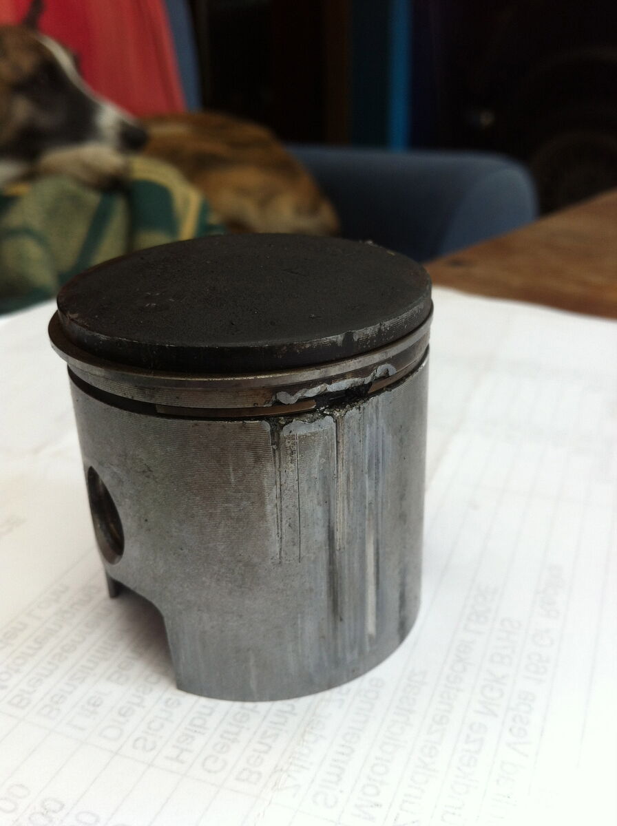

    Kerzenbild war meist o.k. - wenn hier auch Rehbraun richtig ist. Einmal war es allerdings richtig verkohlt.
    Vom Gefühl wurde der Motor immer zu heiß, zum Messen sind wir leider nie gekommen.
    Wenn er die Teile noch hat, werde ich Bilder machen. Wie schon geschrieben, sah das Schadbild immer anders aus. Beim vorletzten Mal war mechanisch noch alles heile, nur komplett blank geschliffen bei 6bar.
