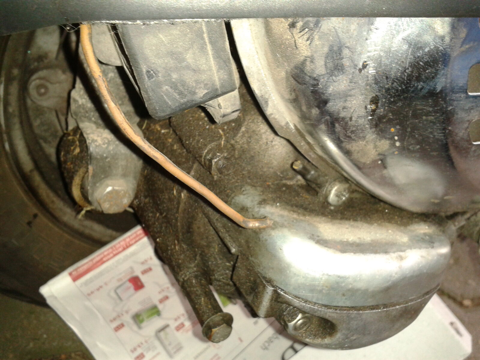

3. Am Motor ist ein Kabel abgerissen (?). Klingt zwar dramatisch, aber da der Motor einwandfrei läuft und sonst auch alles funktioniert mache ich mir da -vorerst- keine Sorgen drüber. Siehe Bild 2. Was könnte das sein und brauche ich es?
