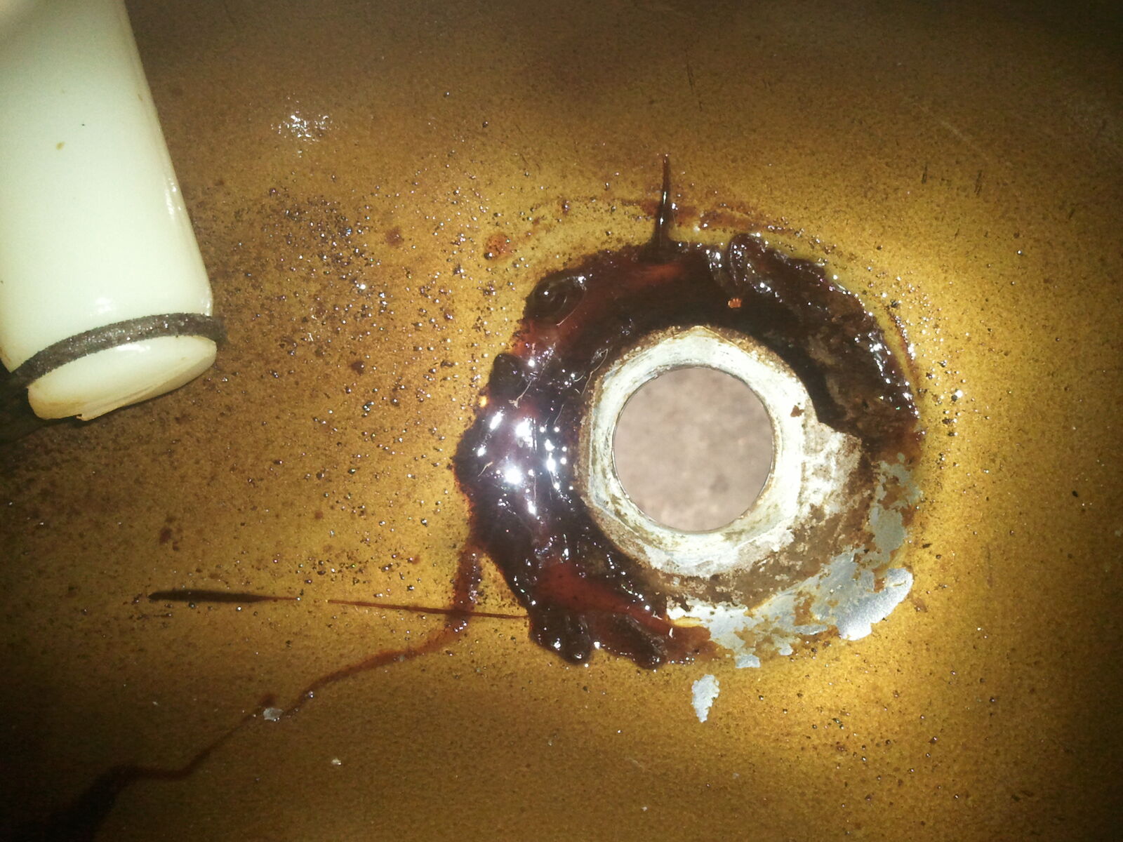

    Der Tank sieht so aus: (im anhang)
    Okay, ähm ja hört sich ja gut an die Idee von dir, nur wenn ich den Benzinhahn raus nehme, is doch unten ein großes loch, so ne große
    Schraube hab ich net im das Loch zu schließen. Ach ja kann ja den Alten benzinhahn reinschrauben, is eh kaputt.
    Okay ja dann wird der Tank auch richtig sauber.

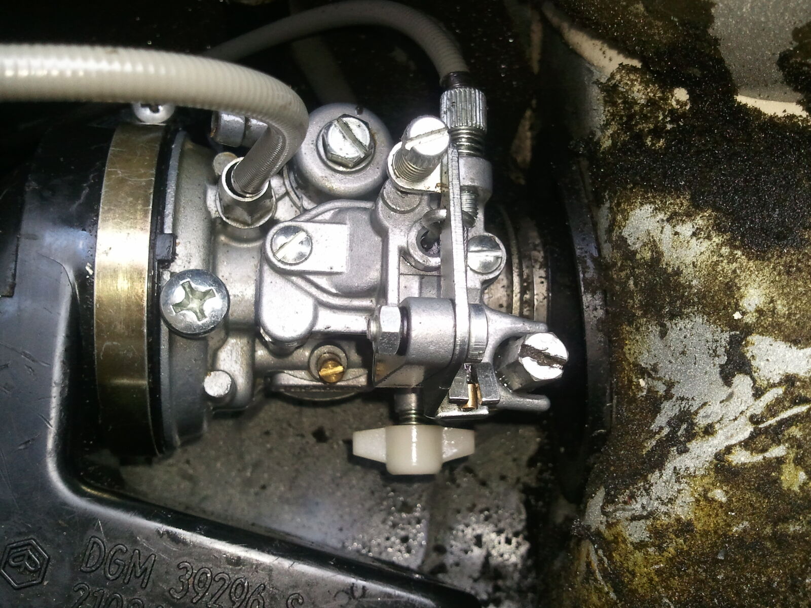

    Habe hier mal ein Bild und video:
    Auf dem Bild, is diese seitliche Weiße-Plastik Flügelmutter, die Leerlaufgemischschraube?
    1. Wenn ja wieviel umdrehungen muss die raus? Sie stand 7umdrehungen raus, hab sie jetzt auf 1,5-2umdrehungen gestellt.
    2. Warum läuft sie so komisch?

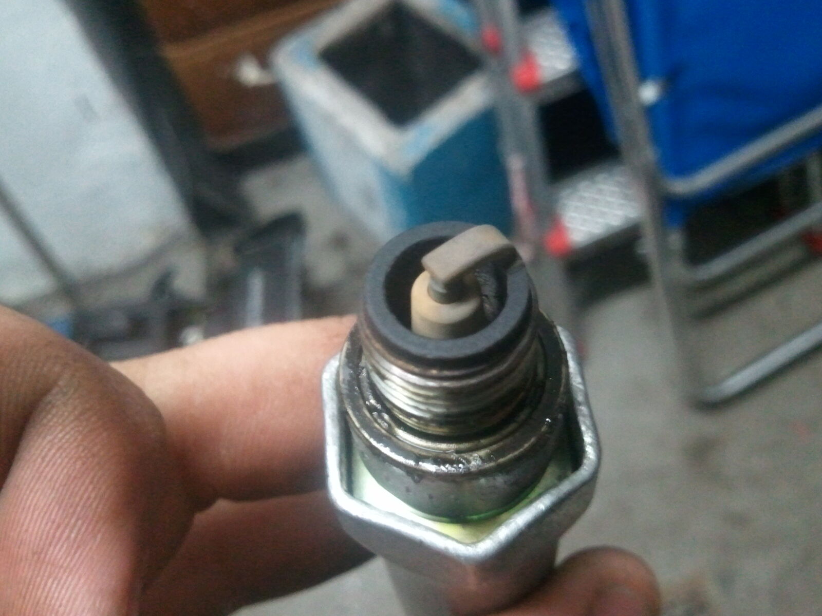

    Leerlaufgemischschraube ist jetzt 1,75umdrehungen raus und ein [lexicon='Zündkerzenbild',''][/lexicon] im Anhang.

    Ja rost ist über der Spritkante. Also war leider nur halb bis 3/4 voll und ja da oben is halt leichter rost.
    Der Benzinhahn, bzw. dadrin ist ja ein filter, der is total verklebt.
