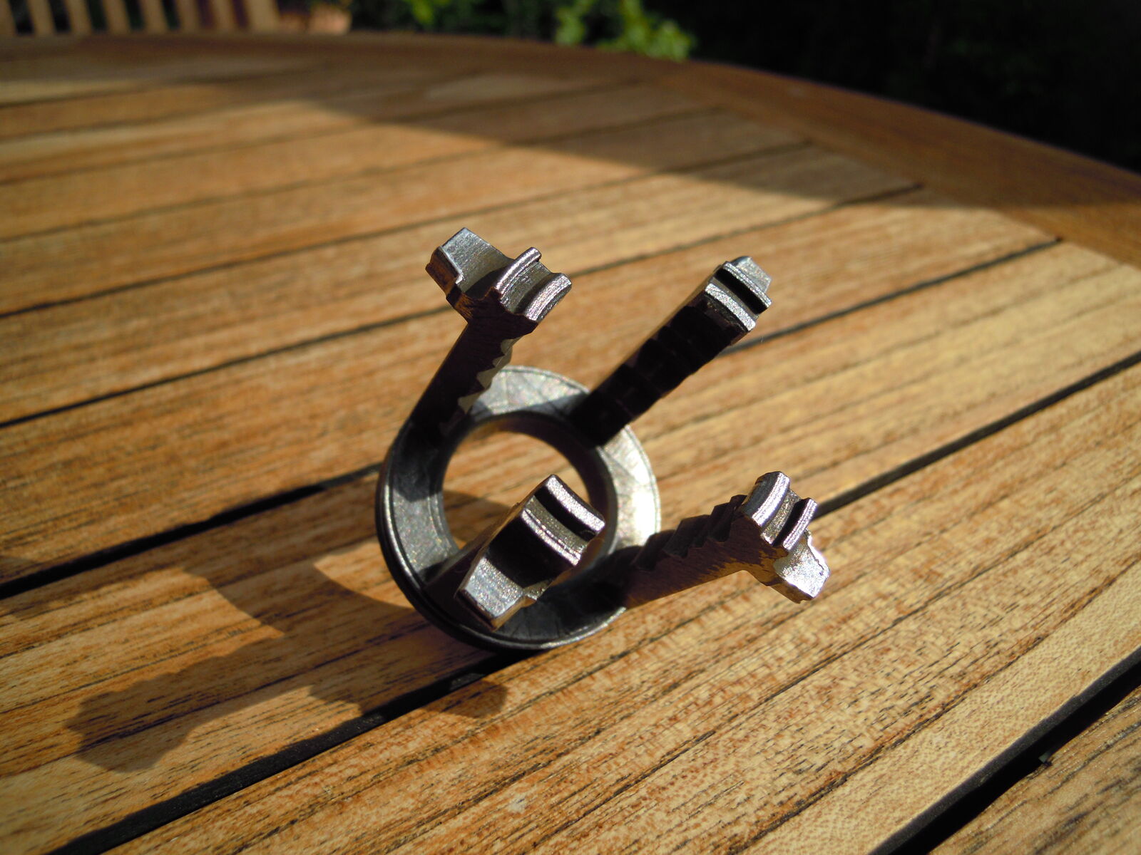

Die Schaltklaue ist "denitiv" verschlissen, es ist eine Version "rund" und das sogar an den 4 Mitnehmern:-) Muss ich mich jetzt erstmal durchlesen oder erbarmt sich jemand und sagt mir ob ich "Piaggio" oder "DRT" nehmen soll? Mein vorher berechnetes Budget kann ich sowieso nicht halten da macht es auch nichts aus ob ich 59 oder 89 Öcken ausgebe, auf jeden Fall habe ich keine Bock auf springende Gänge mehr und auch nicht darauf nächstes Jahr wieder ne neue Klaue zu kaufen:-)
Verstärkte Feder würde ich auch noch ordern, oder sind die bei der DRT sowieso dabei?

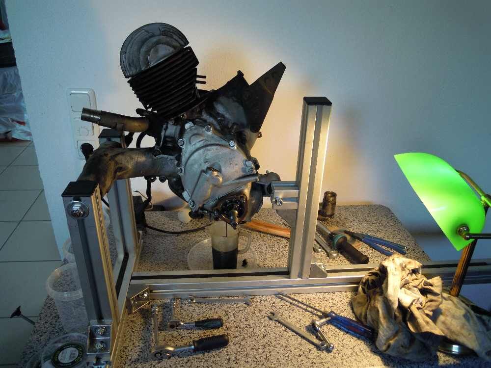

So, Montageständer fertig, gar nicht mal sooo schlecht geworden, bisher komme ich überall dran.

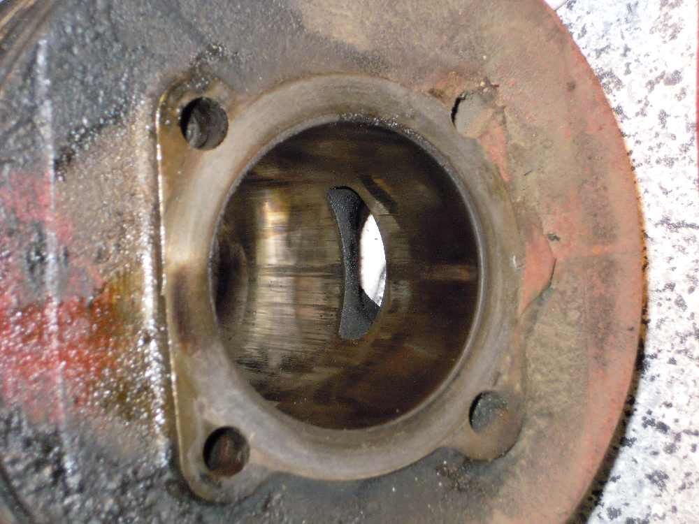

Zylinder runter... mmmpft, der Kolben sieht gar nicht gut aus;-((
Im Zylinder sind auch Spuren...
Kann ich mir da gleich einen neuen Kolben/Zylinder besorgen?

So, noch ein paar Kleinteile gekauft für den Montageständer, jetzt gehts wieder in den Keller.

Gestern den Motor ausgebaut, nachher wird er zerlegt...
Drückt mir die Daumen
