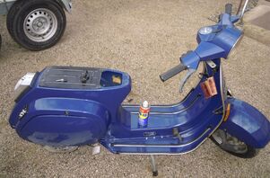

    • August 26, 2012 at 17:01
    also verglichen zu dem Prospekt (danke) ist meine PK dunkler (siehe Bild)
    Felgen; ja, klar, das meinte ich doch, wenn man für 31€ neue bekommt... lohnt sich das alles nicht
