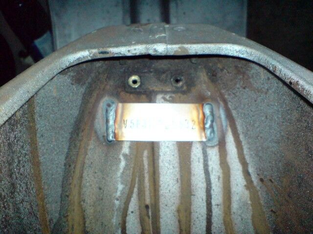

so: mal als Info für alle Alt-Thread-Leser, die über die Suche auf diese Thread stoßen:
Ich habe mit einer CSD-Reinigungsscheibe den Lack bis aufs Blech an der Stelle abgenommen - und wie im Forum hier vermutet, war die Nummer noch da. Ich habe die Stelle dann gereinigt und wieder lackiert, aber vorsichtig, so dass man die Nummer noch lesen kann... das geht ganz gut mit einem kleinen weichen Pinsel (Tuschpinsel) und dann an der Nummer stärker aufdrücken und aufpassen, dass die Farbe nicht darüber verläuft. Dann passt das schon...
Wenn die Nummer zwischenzeitlich kurz lesbar war wird sie noch da sein.
Sauber abkleben und mit Abbeizer und einer kleinen (Messing)Drahtbürste/Zahnbürste rangehen um die Grundierung aus den Zahlen-Vertiefungen zu entfernen.
Anschließend entfetten, mit wasserfestem Edding den kompletten Bereich übermalen,kurz antrocknen lassen und mit Aceton/Verdünnung nachwischen.
Acetonlappen am Besten über etwas flaches gerades spannen damit die Vertiefungen nicht ausgewischt werden.
Klarlack drüber.Fertig.
bin noch nicht dazu gekommen, werde das aber so machen.
Danke euch allen. Ich gebe noch mal Rückmeldung, ob's geklappt hat...

Hi zusammen,
ich war etwas naiv: ich habe die Rahmennummer nicht abgeklebt, weil ich dachte, sowas kann man nicht wegstrahlen.
Beim TÜV konnte nun der Onkel die Nummer nicht lesen, weil zu viel Lack drauf war. Also den Rahmen Typ bis zum Stern ging, danach sah man nicht mehr viel.
Er gab mir einen Schraubendreher und meinte, muss ich freimachen. Ich hab ihn nur groß angeguckt und wir haben uns geeinigt, dass ich nochmal wieder komme.
Nun habe ich mit Schleifpapier erst vorsichtig die Lackschicht runter genommen. Da kam dann die Nummer so ganz leicht zum Vorschein. Ich dachte mir, machste etwas besser lesbar und bin weiter ran, was schon weh tat.
Was passierte: Die Rahmennummer verschwand. Ich bin nun auf der Grundierung und sehe nichts mehr davon... bis auf die Zahlen vor dem Stern.
Was ist das? Hab ich das letzte bißchen so einfach mit Schleifpapier entfernen können? Oder muss ich nun ganz blank schleifen - aber da ist nicht mehr viel drauf und ich spüre da keine Pressung... wenn's beim Strahlen verschwunden ist, wieso konnte ich kurz noch was sehen?
