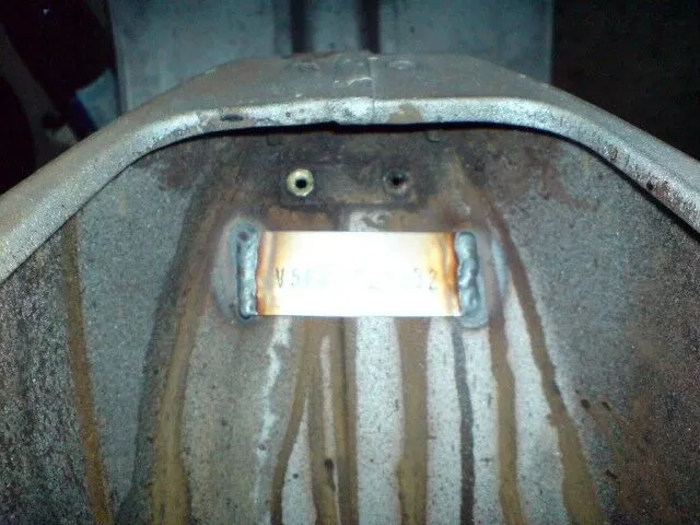

    kann man die seriennummer an der seitenbacke nachschlagen lassen?
    hier mal durch, genau gesagt meine antwort vom samstag, 5. januar 2008, 20:25
    hier das bild dazu.....
    greetz smallevil
