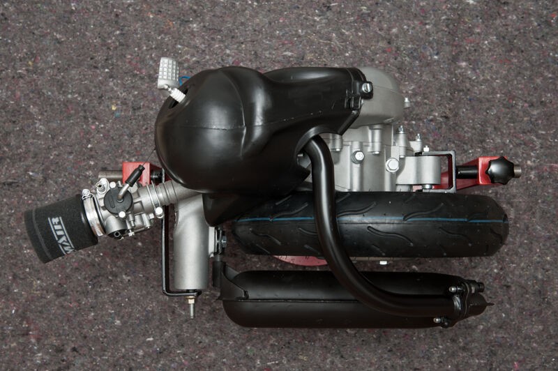

    24er dellorto phbl, getriebezahnräder von der normalen v50 (die v50s ist länger), drt runner nebenwelle, glaube 2,54 primär (muss ich nachsehen). Kupplung von der xl2, mazzu rennwelle. 133 polini racing, 2mm höher gesetzt, oben abgedreht, Aus- und Einlass entsprechend erweitert und PM40.
    Geht wirklich sau gut. Wobei der gesteckte polini racing mit der et3 banane auch super war. Ging auch gut

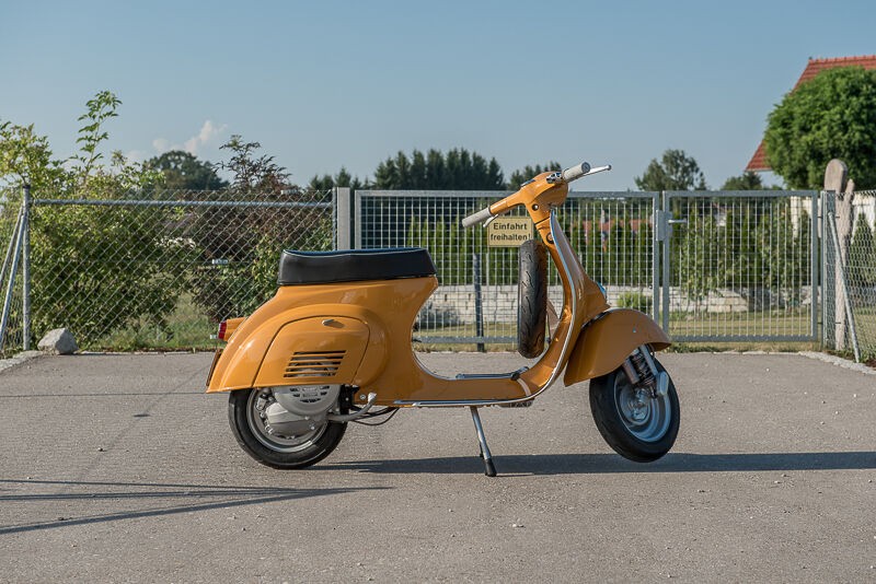

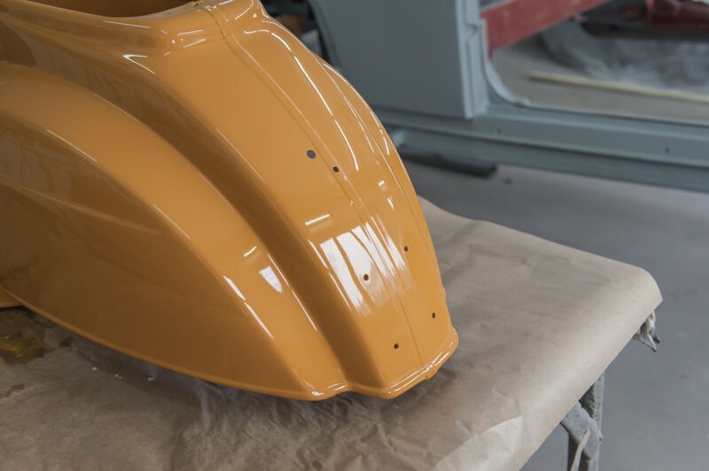

    der Farbton müßte VW L11A Riadgelb sein

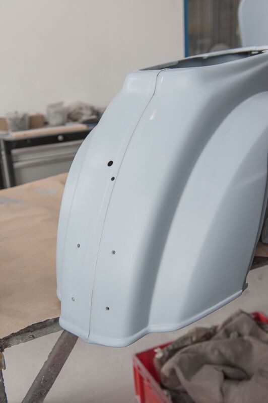

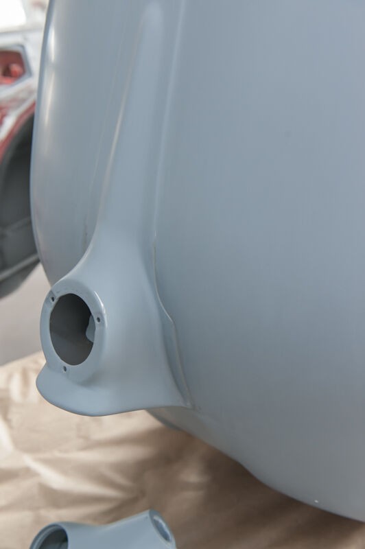

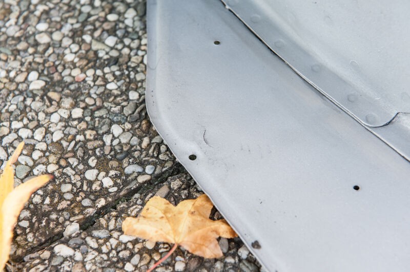

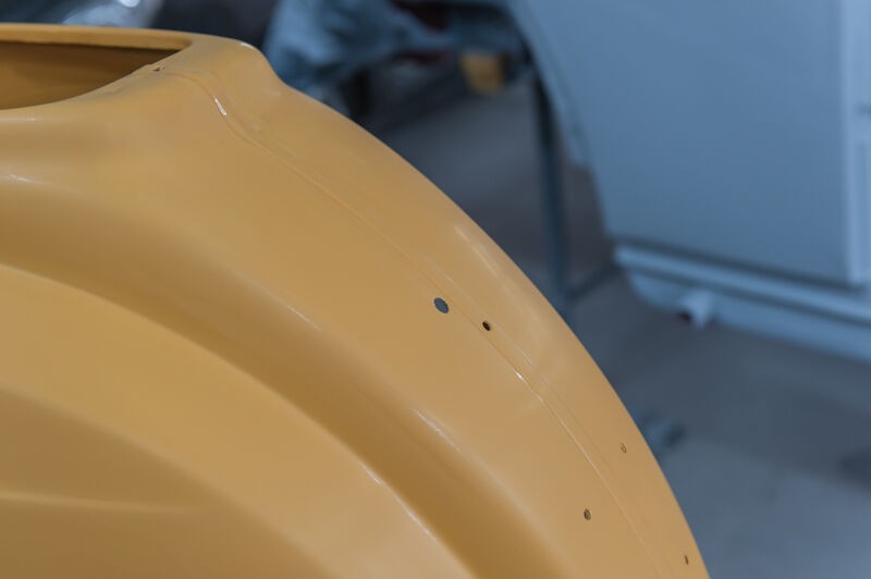

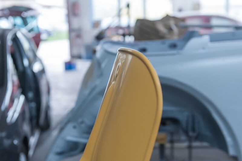

    einen Punkt möcht ich aber ansprechen >> übergang Kaskade - Hupennase dan wird dir sicher der Spachtel & Lack reissen
    die erste Vespa, davor hab ich eine NSU Quickly restauriert und einen Triumpg Spitfire hab ich noch zum schrauben.

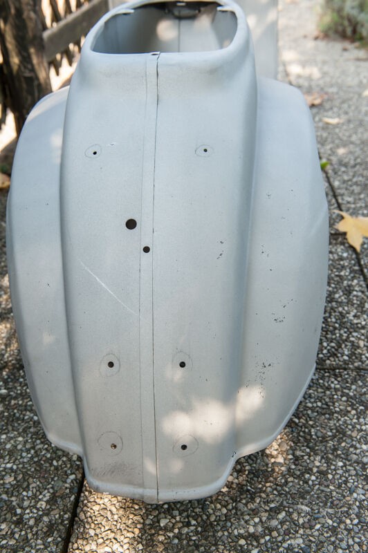

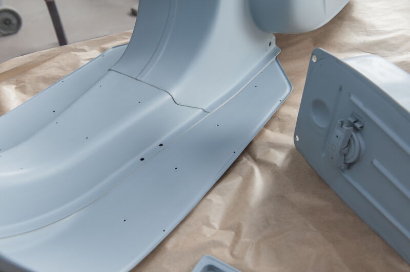

    eigentlich sollte da nichts reissen, der Übergang Kaskade - Hupennase wurde verschweißt und glattgeschliffen. Mir hat der Spalt nicht gefallen und er war auch ziemlich groß bei meiner. Die ganzen anderen Falze haben wir beim Spritzspacheln abgeklebt, in den Falzen ist nur Grundierung und Dichtmasse.

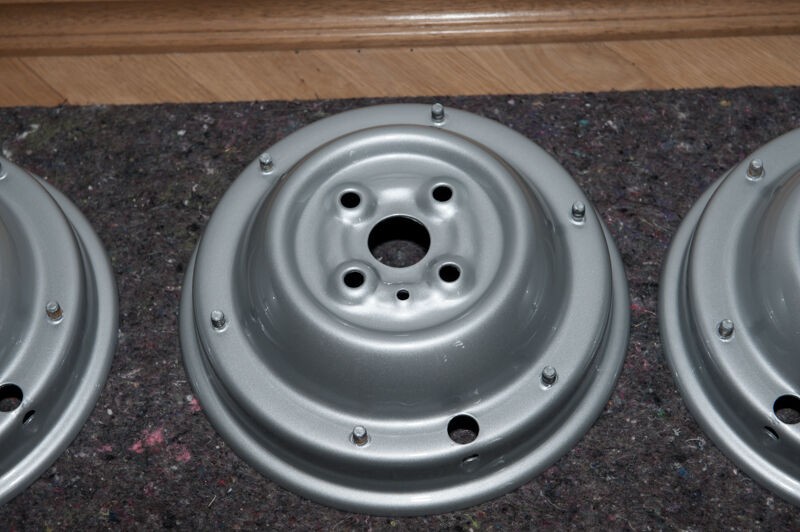

    also orig. wars eine japanische v50s. Viele werdens nicht verstehen aber um den orig. Zustand hab ich mir keine so großen Gedanken gemacht, hab sie mir so gebaut, wie sie mir am besten gefällt. Die geschlossenen 10" Zoll Felgen hat dieses Modell Serie (leider, die offenen gefallen mir besser), das Rücklicht ist ein "SIEM" V50n, die Sitzbank ist ein 50SS Nachbau, die Alu Trittleisten sind meine ich von der V50s, die hellen Gummis von der V50 erste Serie

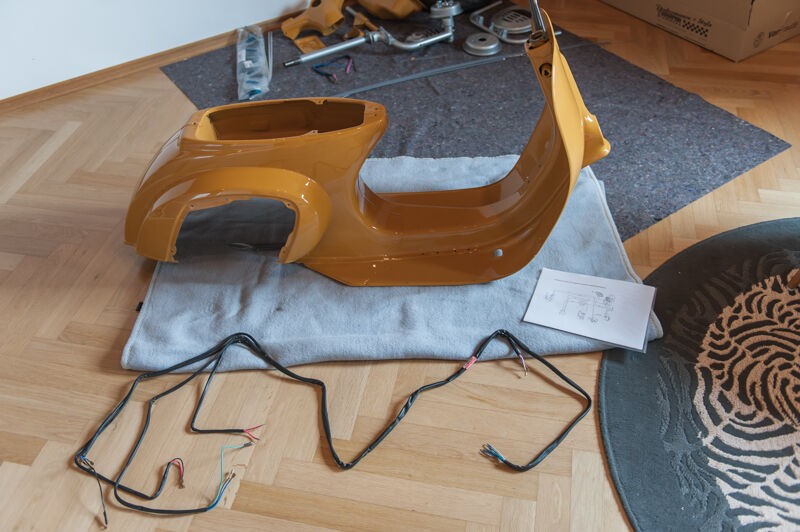

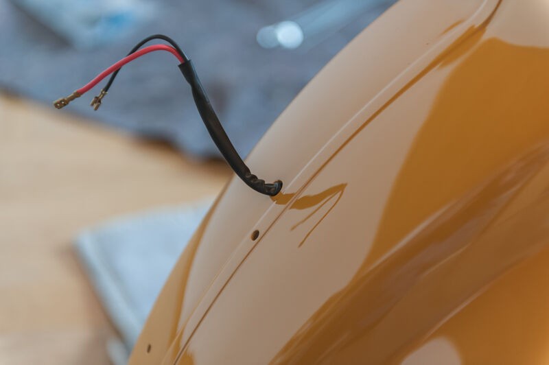

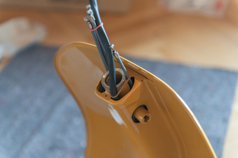

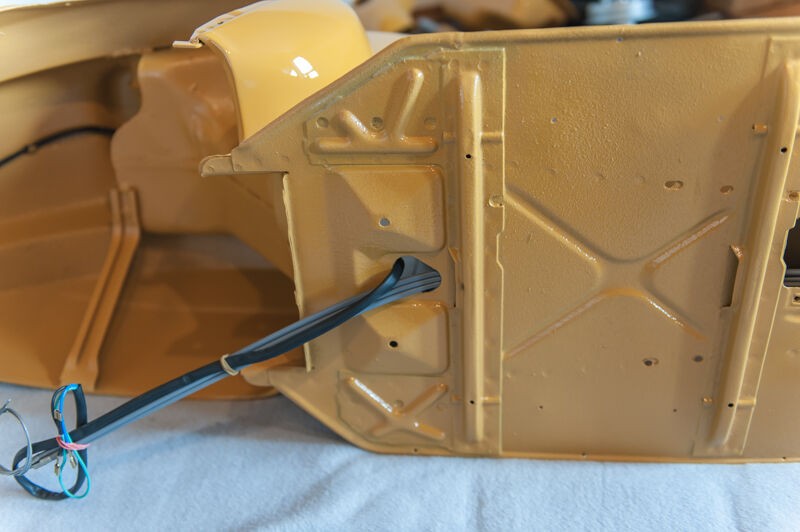

    Seilzüge schon eingezogen, SIP Kabelbaum liegt noch vorm Roller
    Kabelbaum auch drin

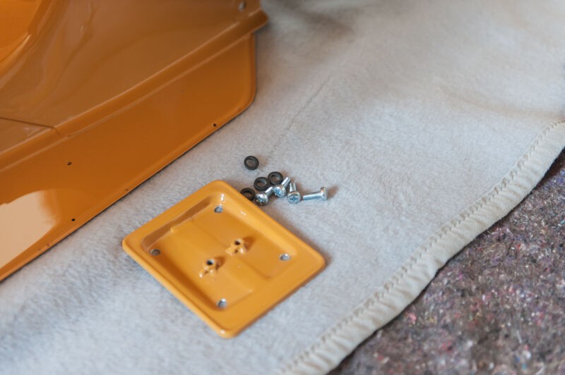

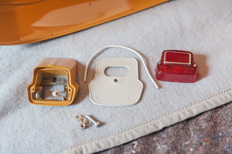

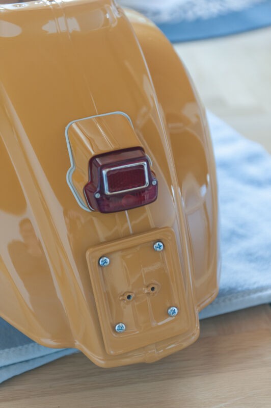

    Rücklicht und Nummernschildhalter

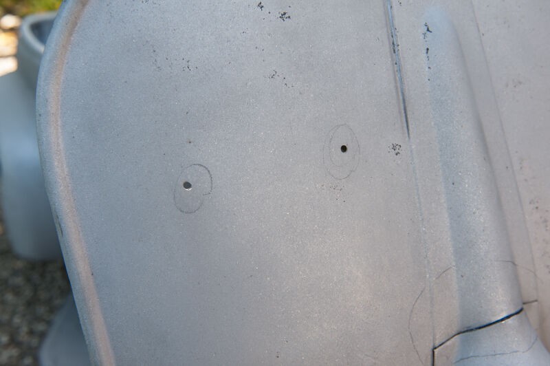

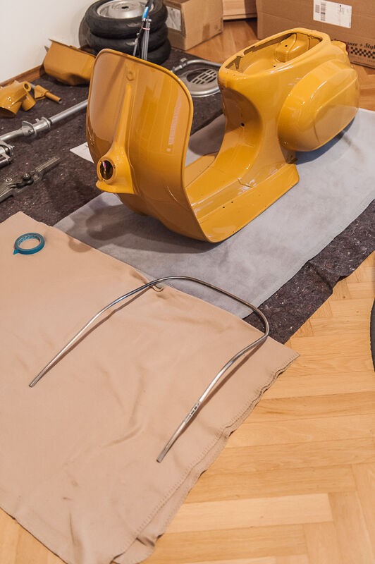

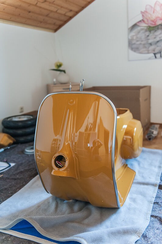

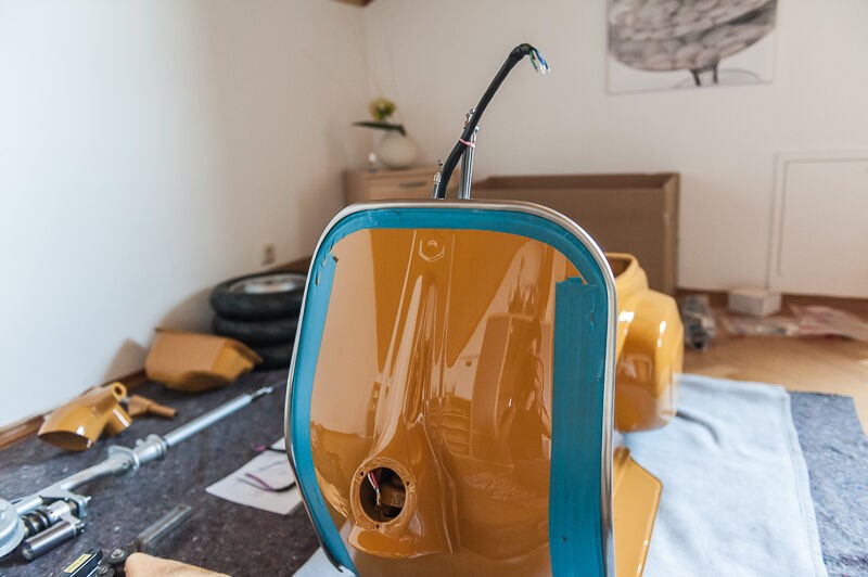

    vor der Montage der Gabel den Alurahmen ans Beinschild gebördelt, blöde Arbeit wenn man es zum ersten Mal macht
    davor
    Beinschild abgeklebt, Alurahmen angepaßt
    und dran, könnt besser aber auch schlechter sein

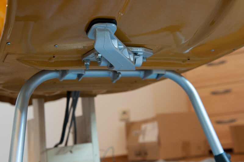

    der Ständer, ebenfalls Silber lackiert, Schellen verzink

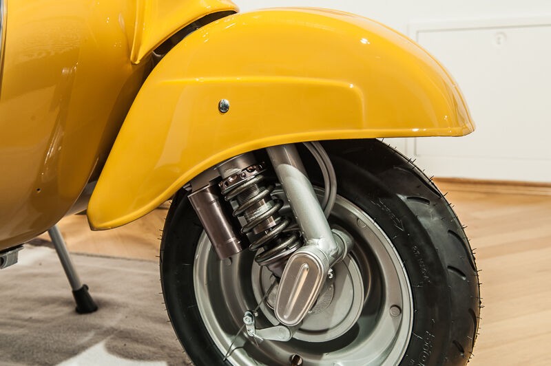

    die komplette Gabel und das Schutzblecht

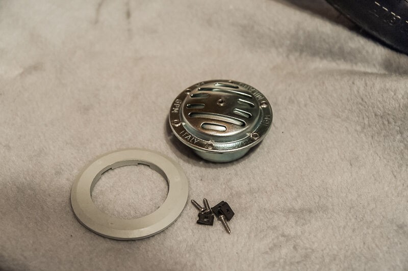

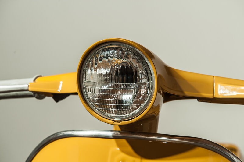

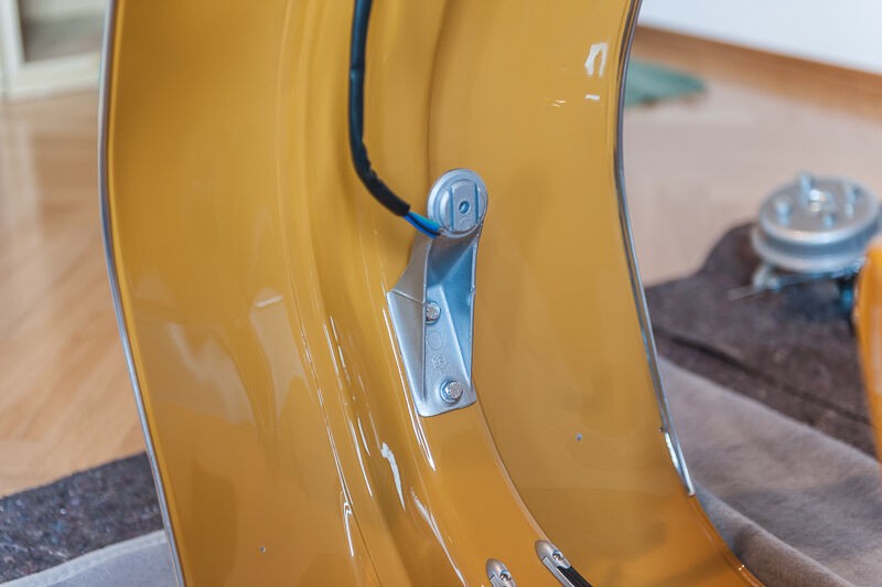

    Hupe
    alles rangebaut

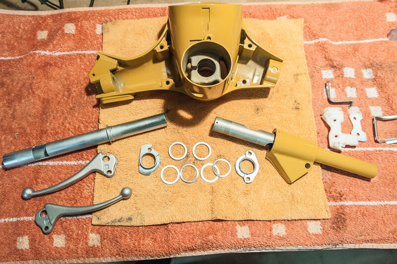

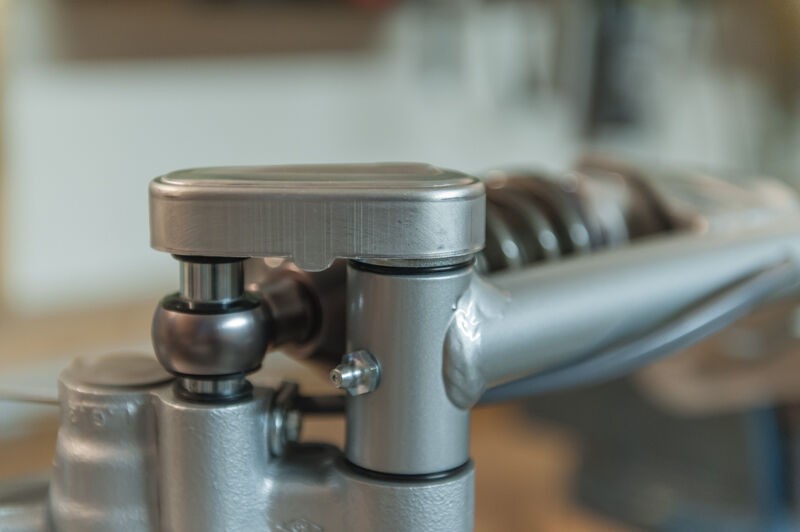

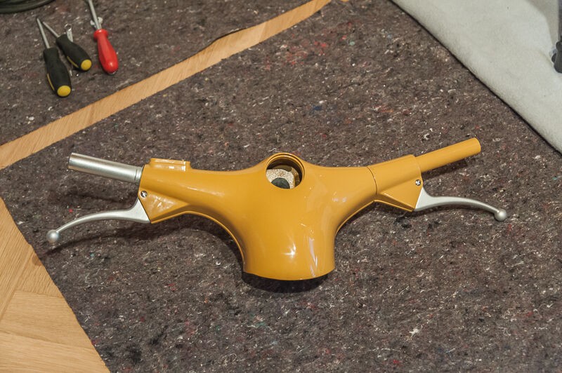

    die Einzelteile des Lenkers
    zusammengebaut

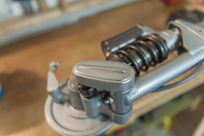

    die Seilzüge angeschlossen, blöde Arbeit

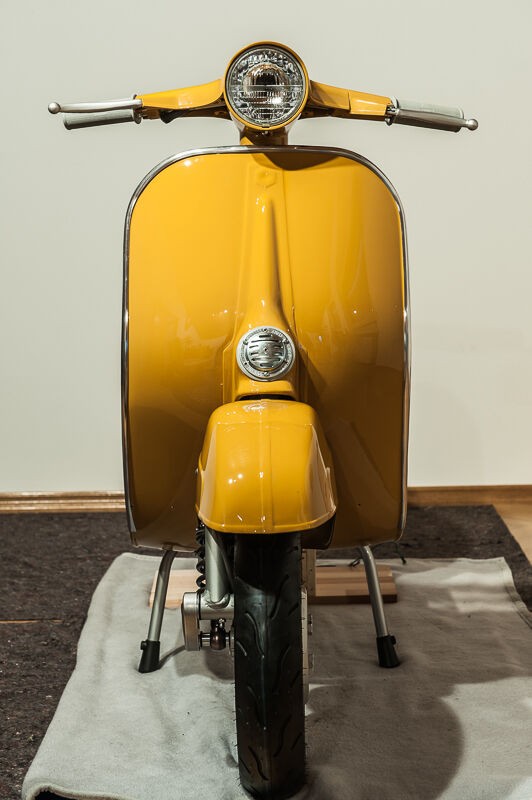

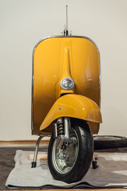

    die fast komplette Frontansicht

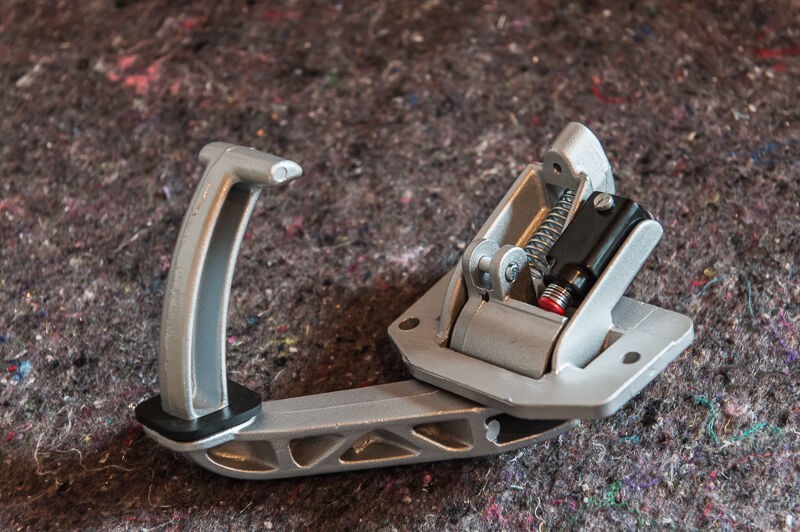

    Fußbremshebel Silber lackiert und zusammengebaut
    im Rahmen

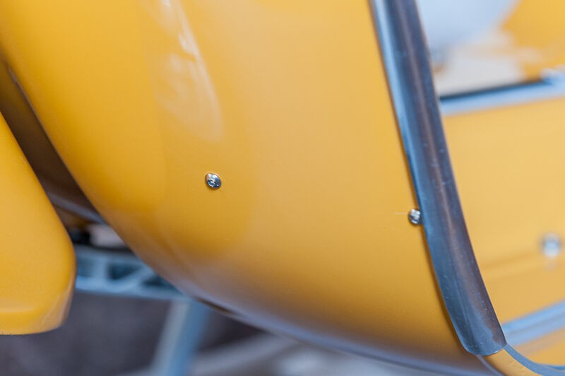

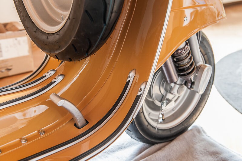

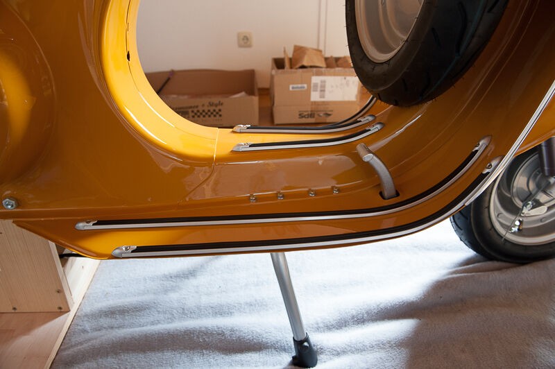

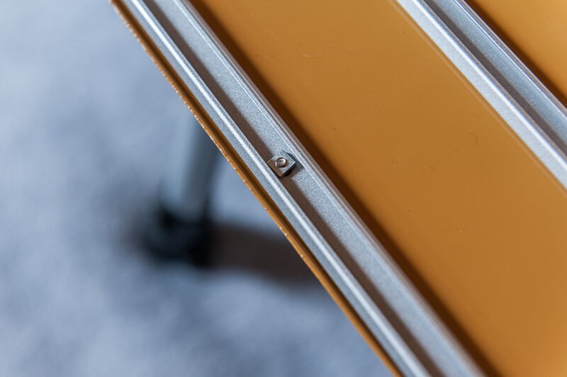

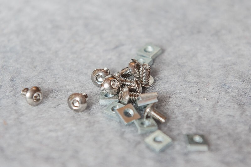

    die Trittleisten habe ich geschraubt mit M3 Halbrundkopf Schrauben und Vierkantmuttern
    in die Endstücke hab ich M3 Gewindeeinsätze geschraubt und von oben ebenfalls eine Schraube eingeschraubt um das Loch zu verdecken

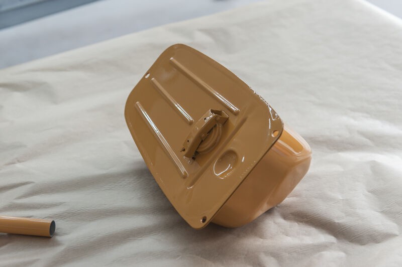

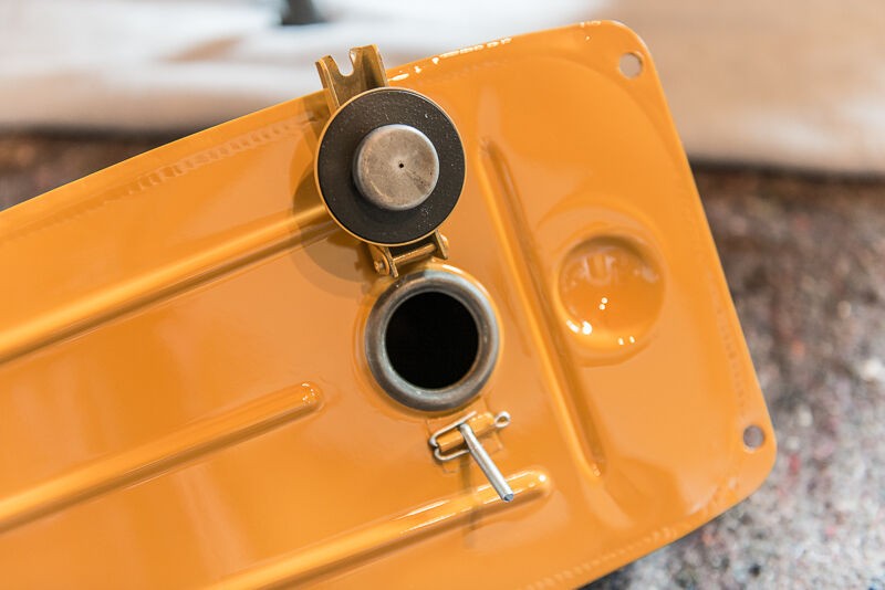

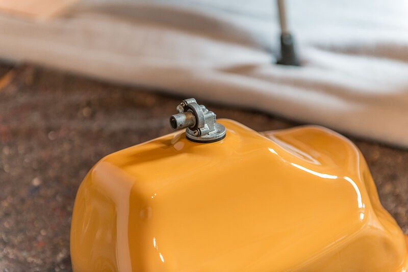

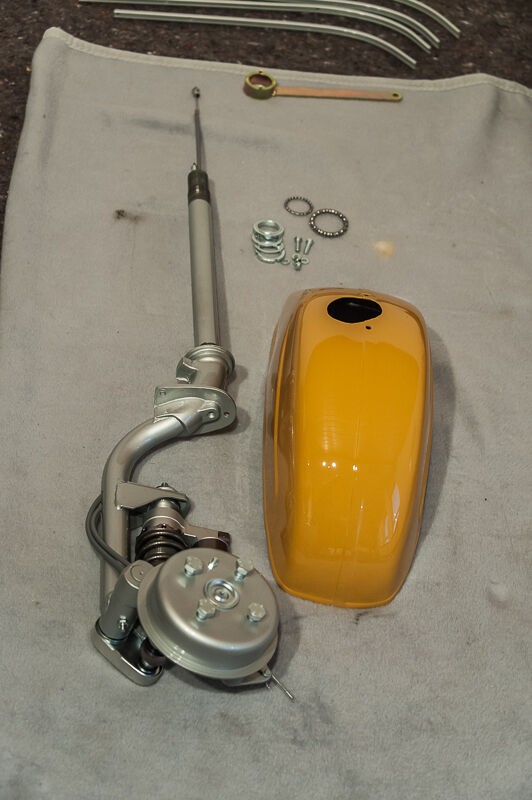

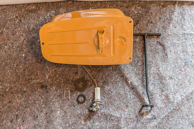

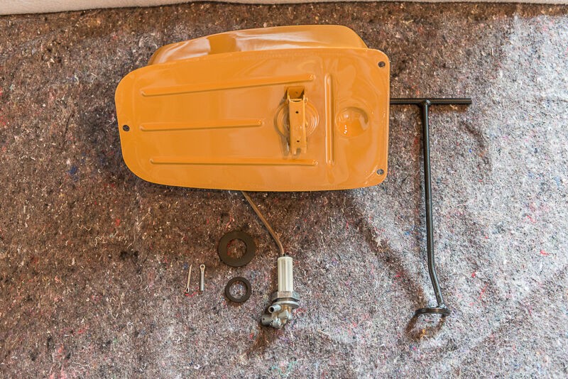

    Tank Einzelteile

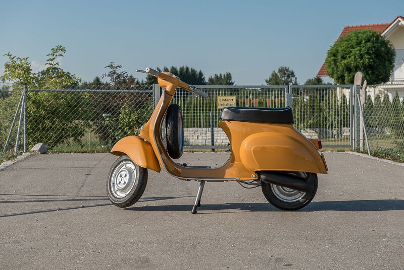

    fertig

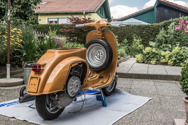

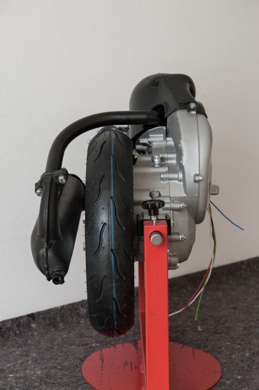

    die ganzen Arbeiten hab ich alle im Haus erledigen können, da das Treppenhaus aber relativ eng ist, haben wir den Roller dann zu zweit rausgetragen und den Motor hab ich draußen eingebaut. Ab jetzt gibt's dann leider nicht mehr viele Fotos
    bereits mit dem eingebauten Motor

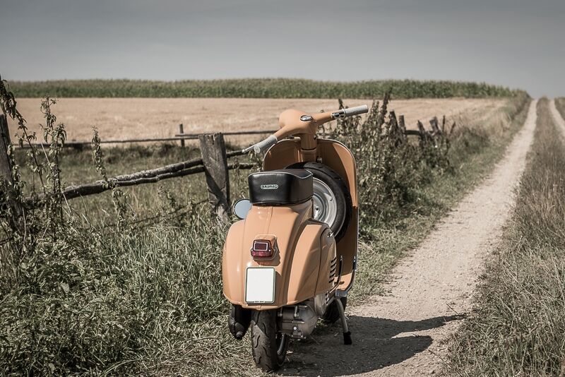

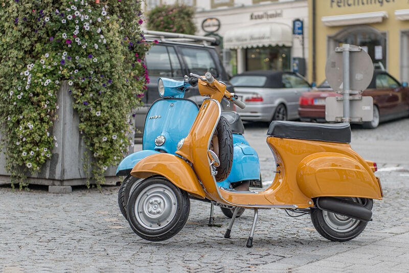

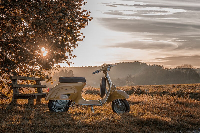

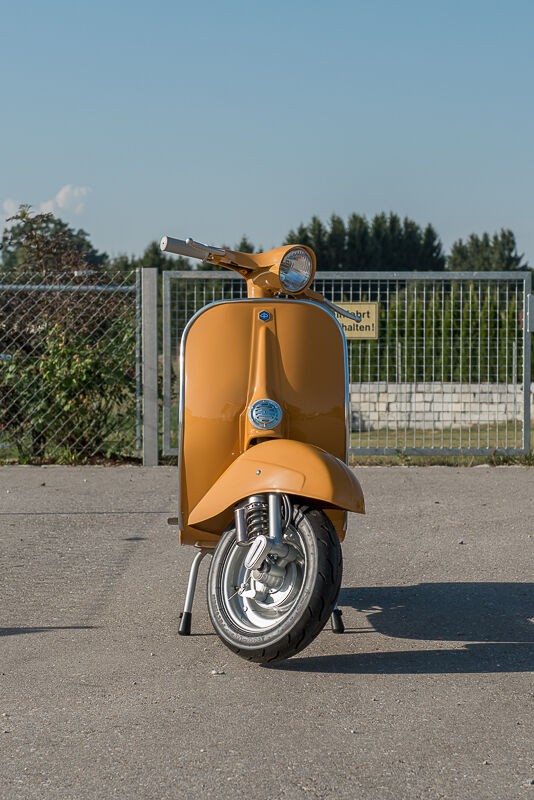

    der fertige Roller nach den ersten paar km
    und noch ein paar Schnappschüsse auf einer der ersten Ausfahrten

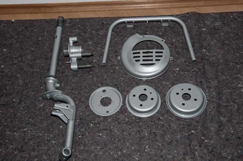

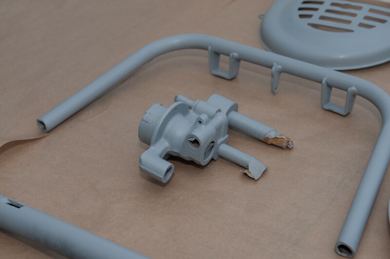

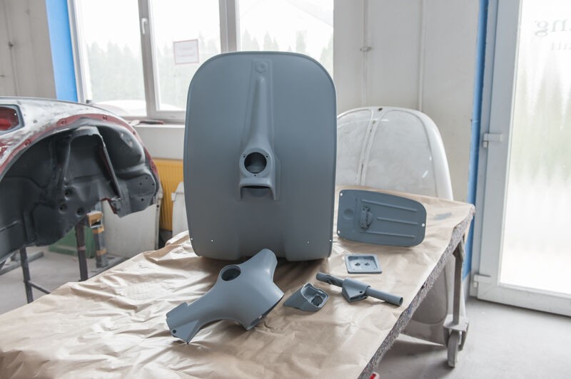

    Januar oder Februar, als beim befreundeten Lackierer etwas weniger Betrieb war hab ich mit den Lackiervorbereitungen begonnen. Deutlich mehr Aufwand als ursprünglich gedacht.

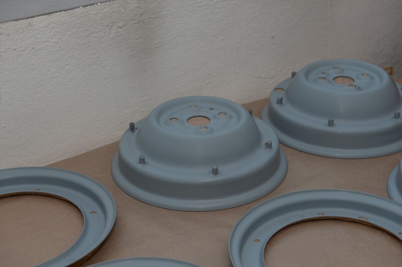

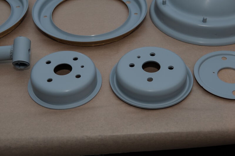

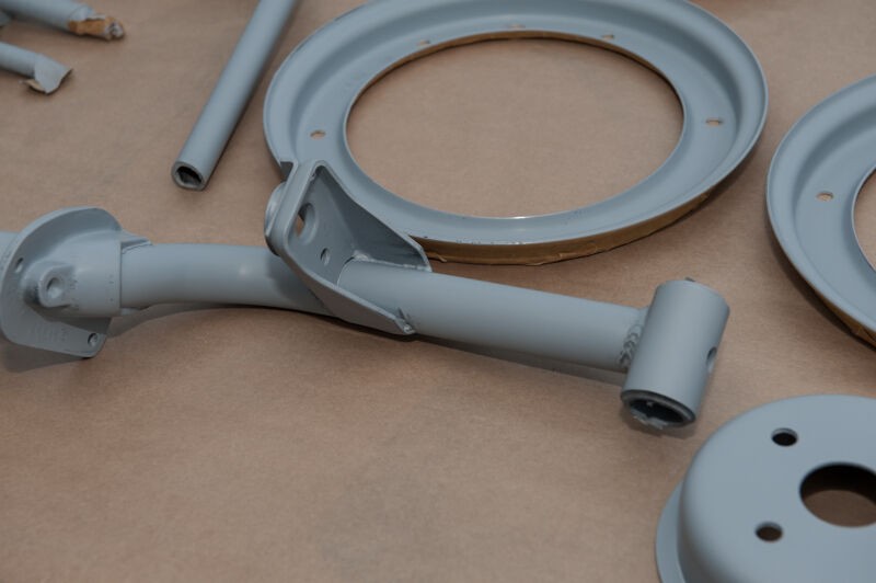

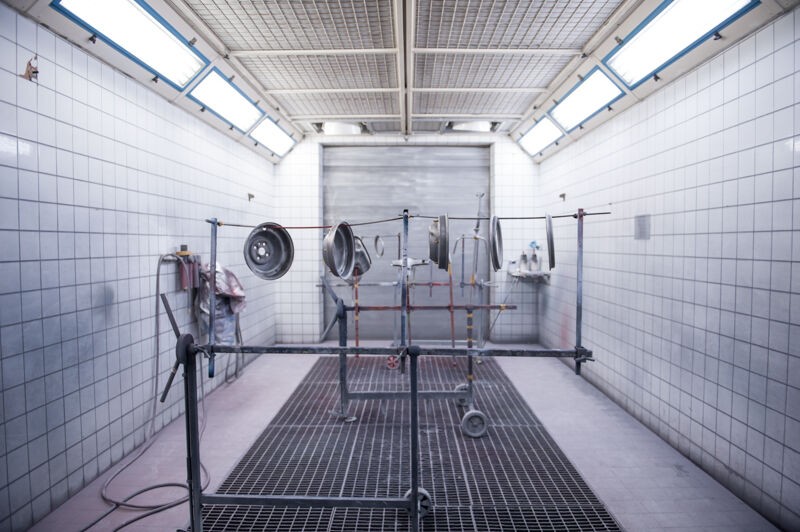

    die gestrahlten Fahrwerksteile in der Lackierkabine, die etwas dunklere Farbe kommt vom Säurebad, in dem sie noch zum entrosten waren. In ein paar Rostporen meinte man noch verbliebenen Rost erkennen zu können, da war das Säurebad als Sicherheit gedacht.

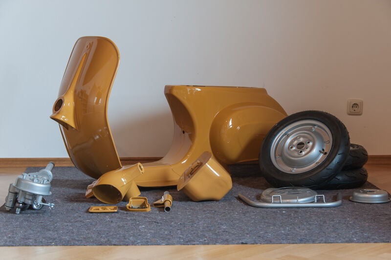

    die Teile lackierfertig

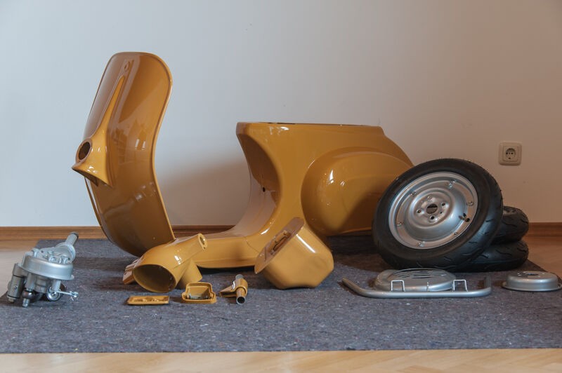

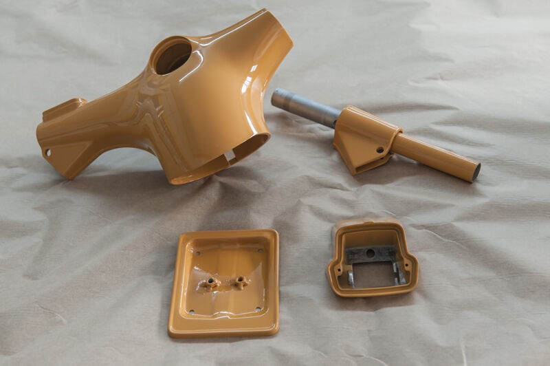

    und lackiert

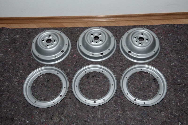

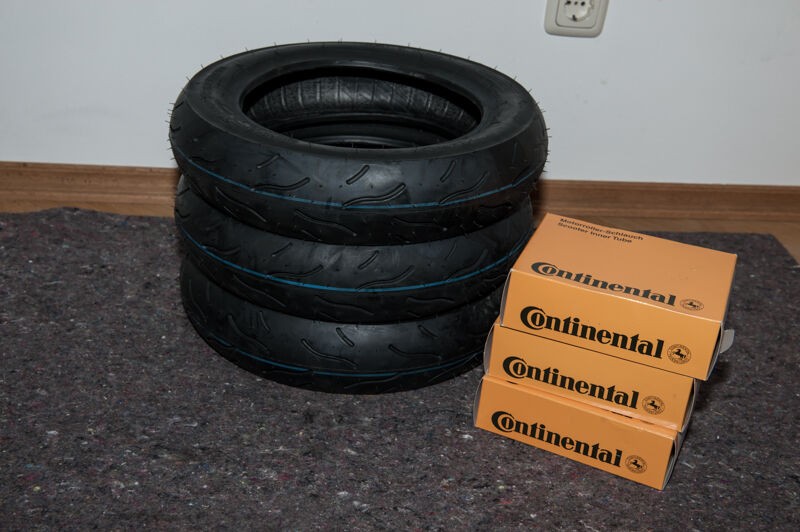

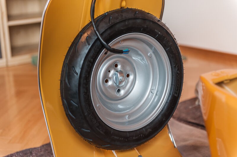

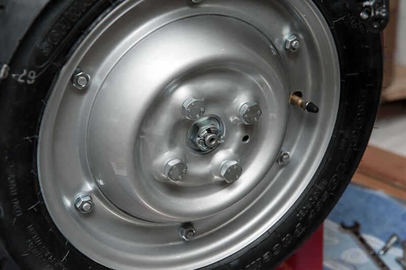

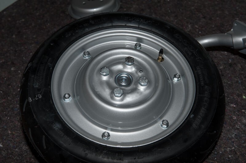

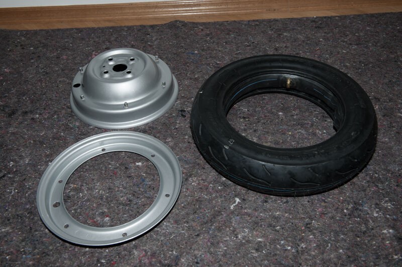

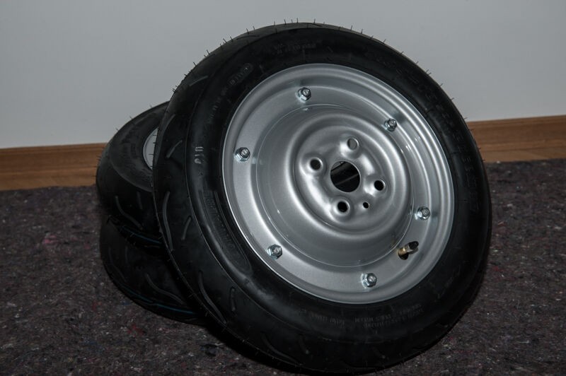

    Schwalbe Paceman auf den Felgen montiert

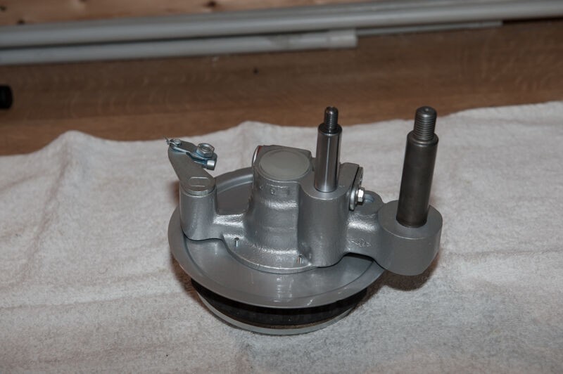

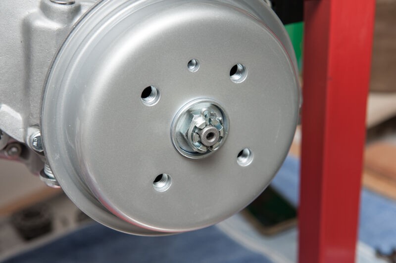

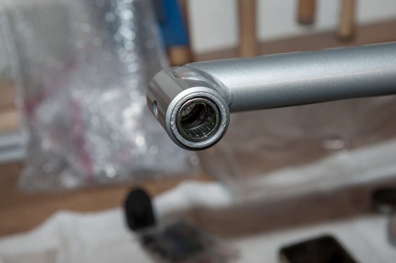

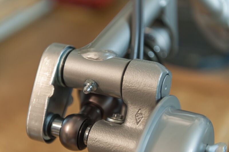

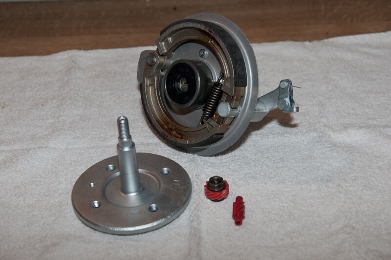

    Montage Radträger, die Nieten, die das Blech halten hab ich aufgebohrt, um auch hinterm Blech entrosten zu können
    Anbau an die Gabel

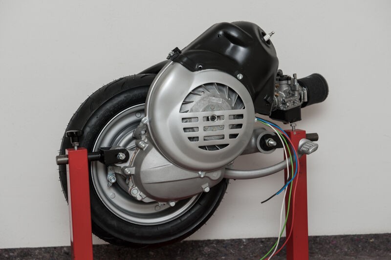

    und der komplette Motor

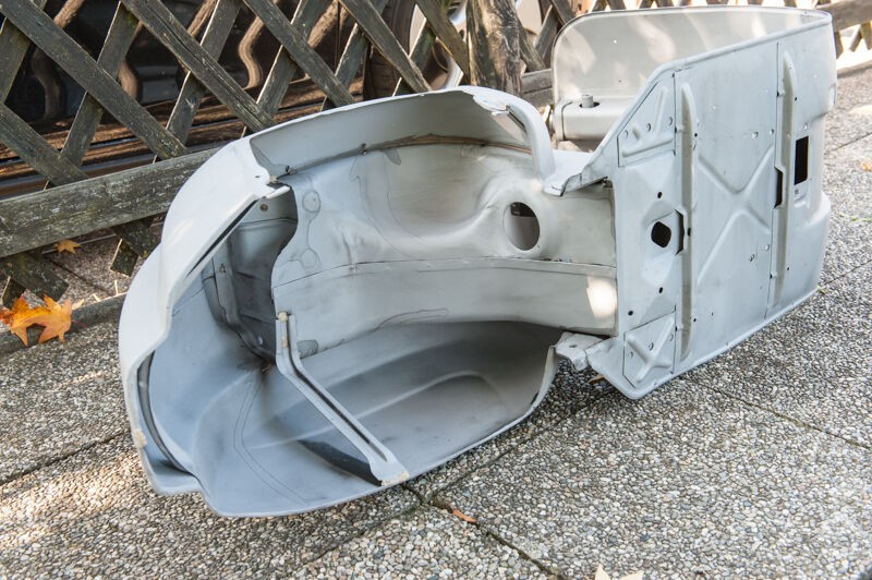

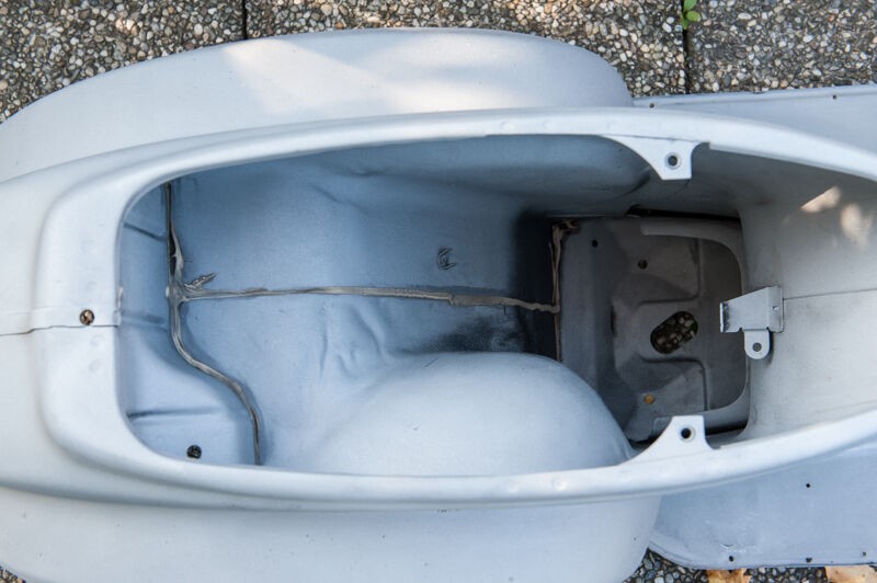

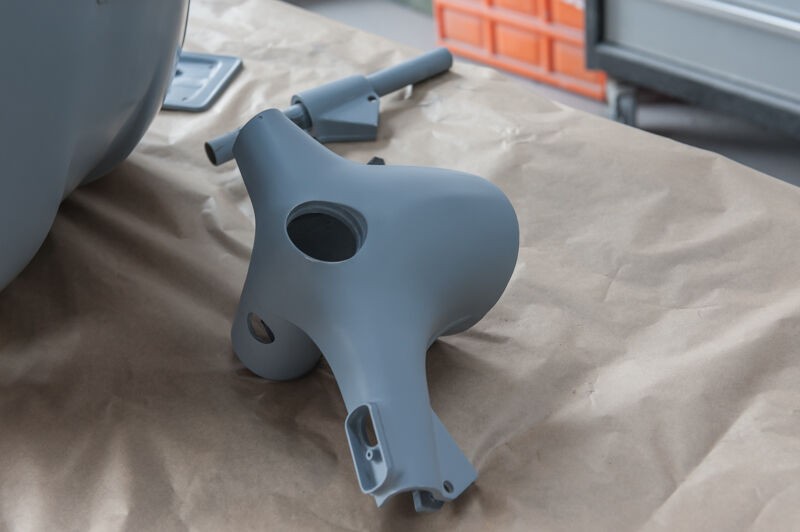

    der gestrahlte Rahmen

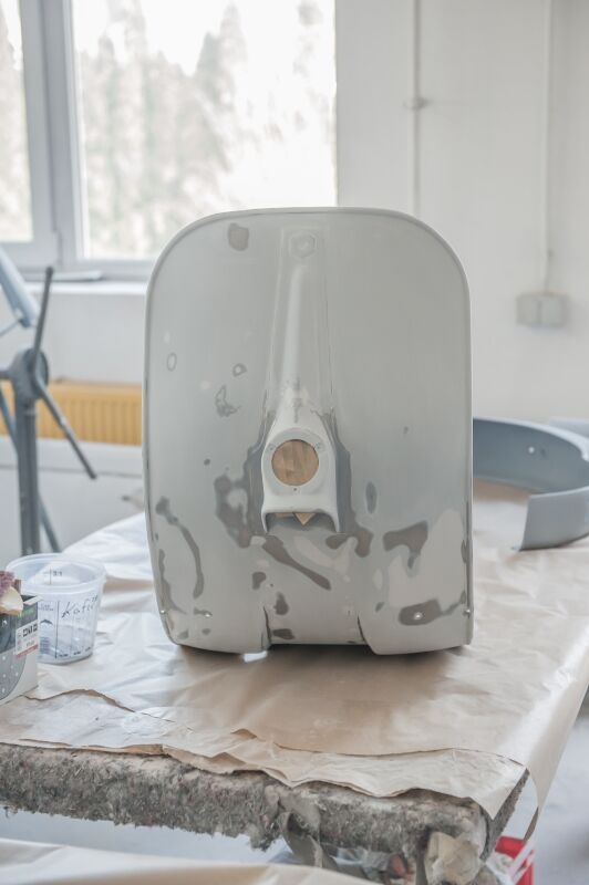

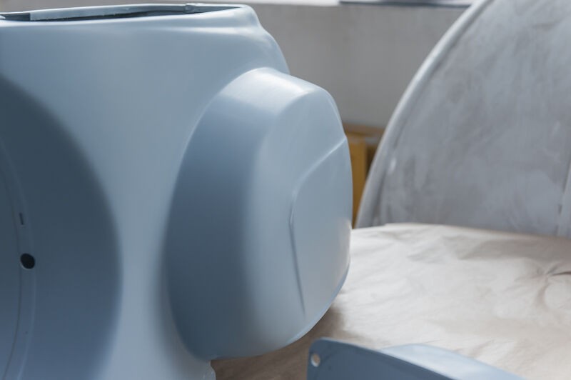

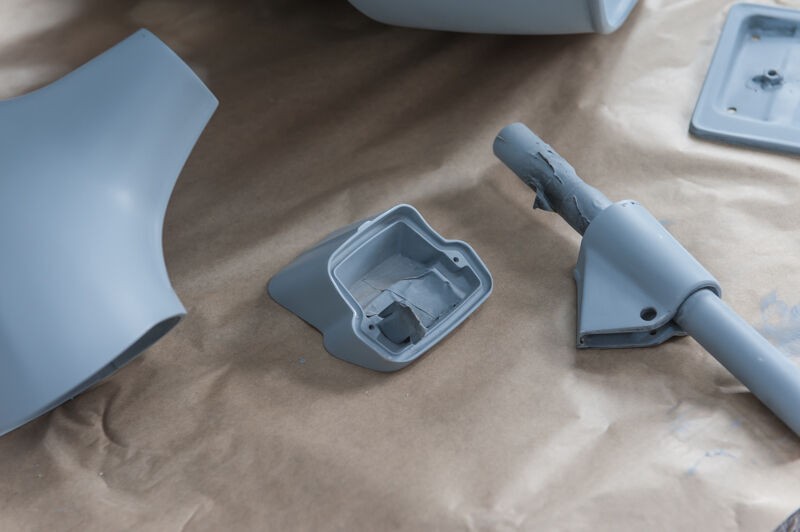

    geschliffener Spritzspachtel
    Füller fertig geschliffen, Nähte abgedichtet

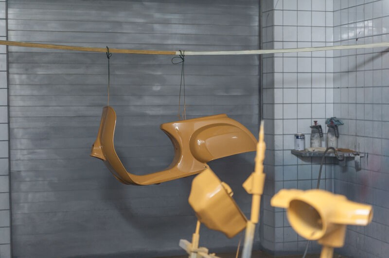

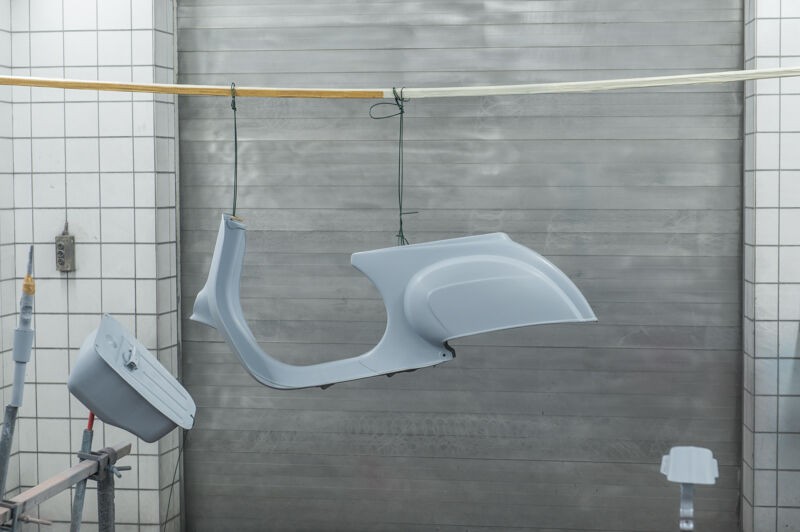

    der Roller in der Lackierkabine

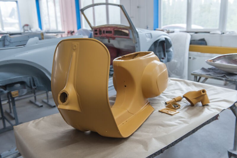

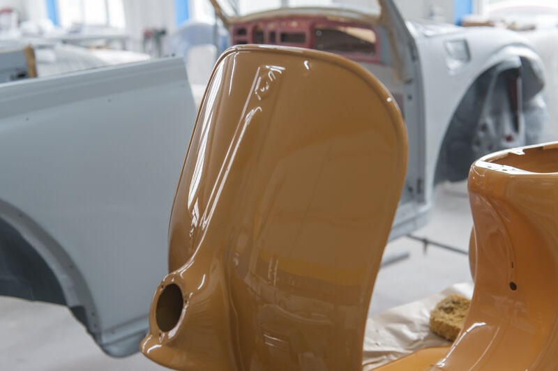

    und lackiert
    mit 1 Schicht Unilack

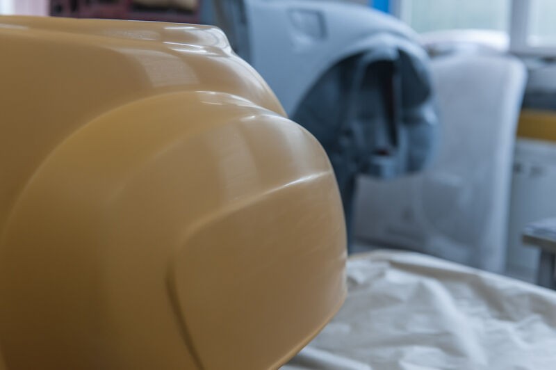

    ein letztes Mal schleifen, mit 1500er nass abgezogen

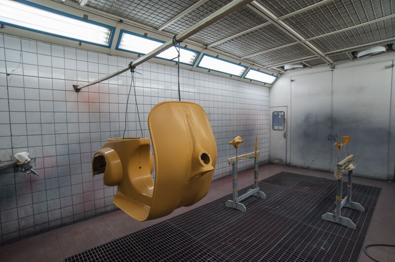

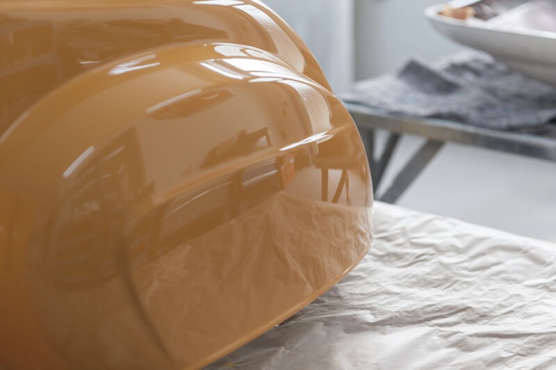

    wieder in die Lackierkabine
    und mit Klarlack lackiert

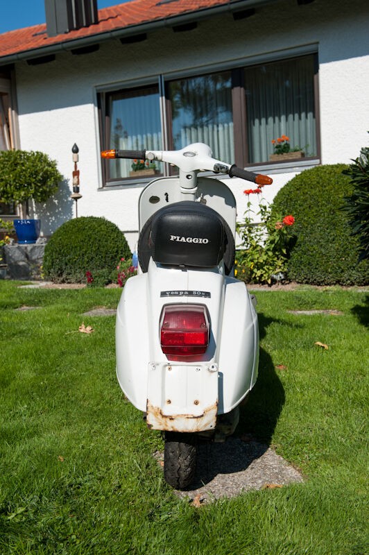

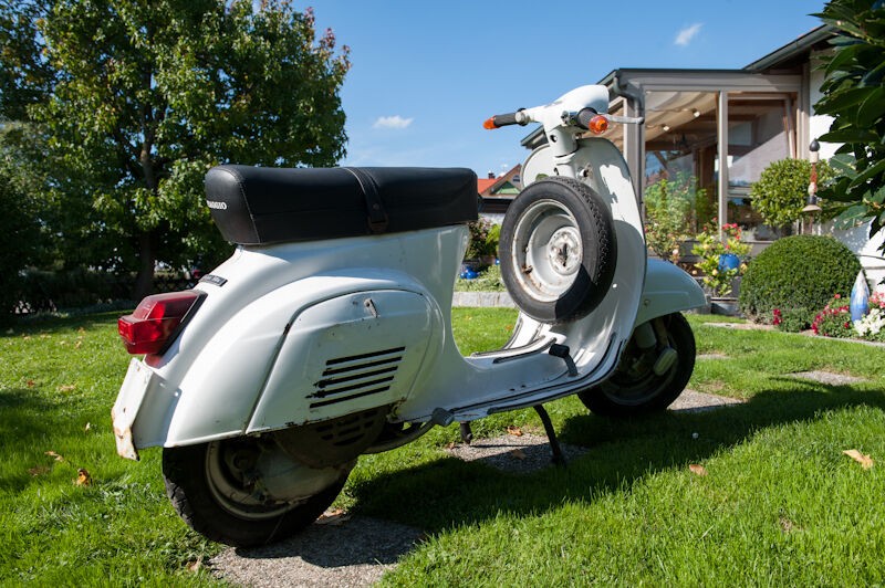

    In den letzten 11 Monaten hab ich eine Vespa v50s restauriert und möchte das Ergebnis hier vorstellen
    Gekauft hab ich den Roller Ende September 2012 bei einem Händler in meiner Nähe, es handelt sich um eine japanische Vespa, Baujahr sollte 1992 sein

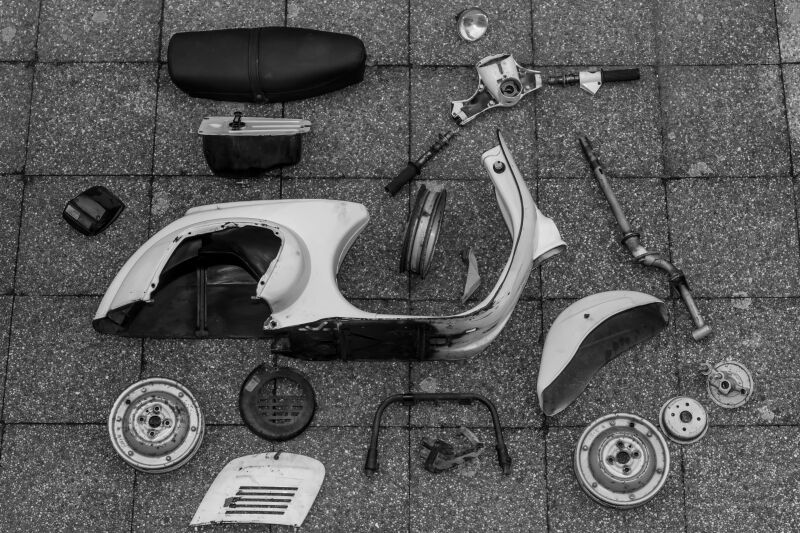

    Das Zerlegen ging relativ schnell und der Zustand war besser als erwartet. Keine Durchrostungen, nichts großartig verbogen und keine Fehlteile.

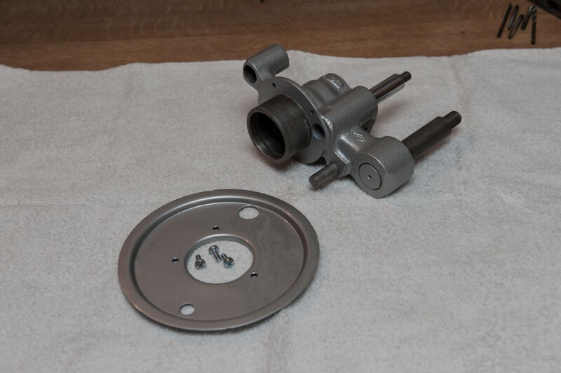

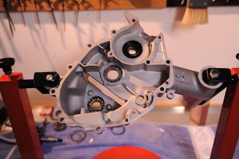

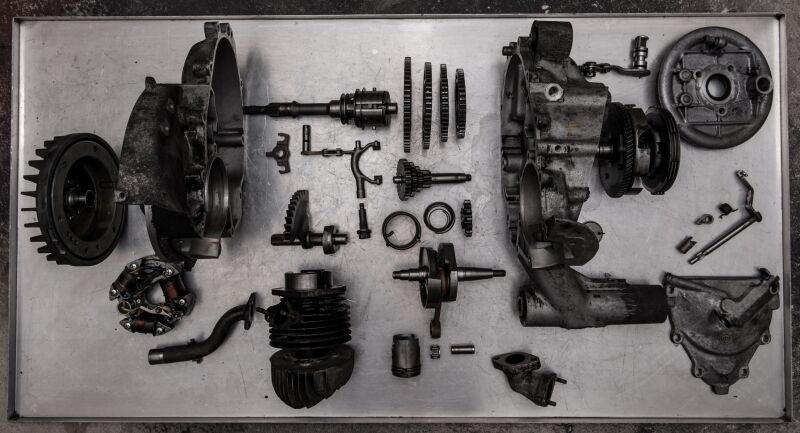

    die Blechteile gingen zum strahlen, die Motorteile hab ich selbst glasperlengestrahlt, der Zusammenbau des Motors waren die ersten Schritte im Weihnachtsurlaub
    die Gehäuseteile nach dem glasperlenstrahlen

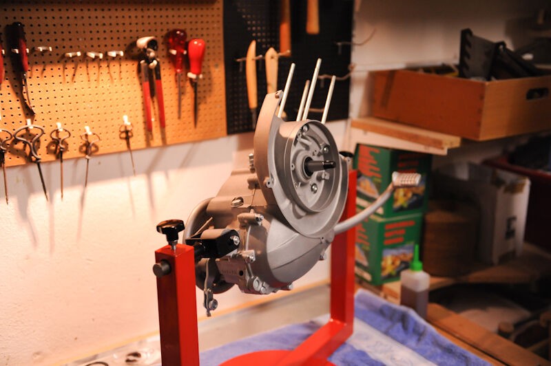

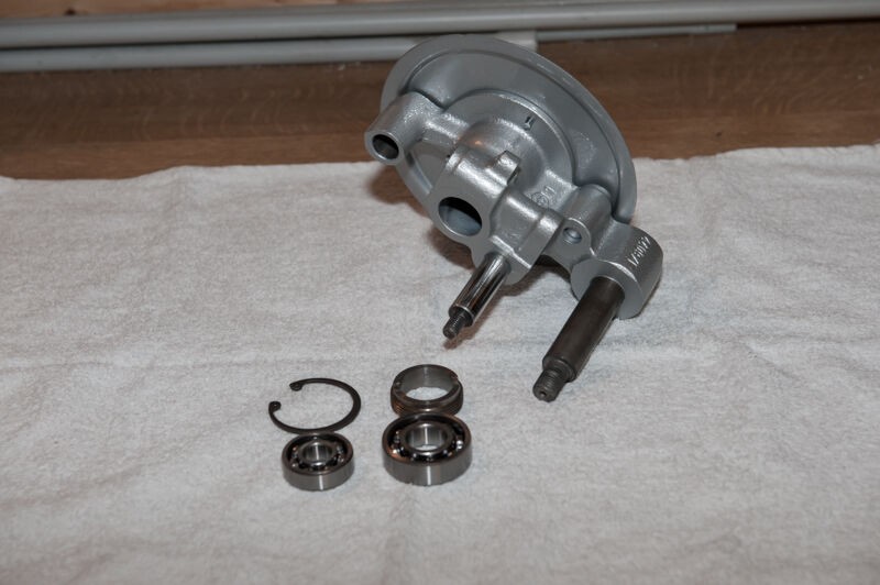

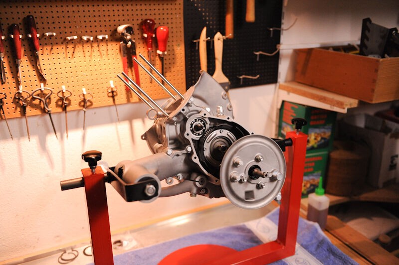

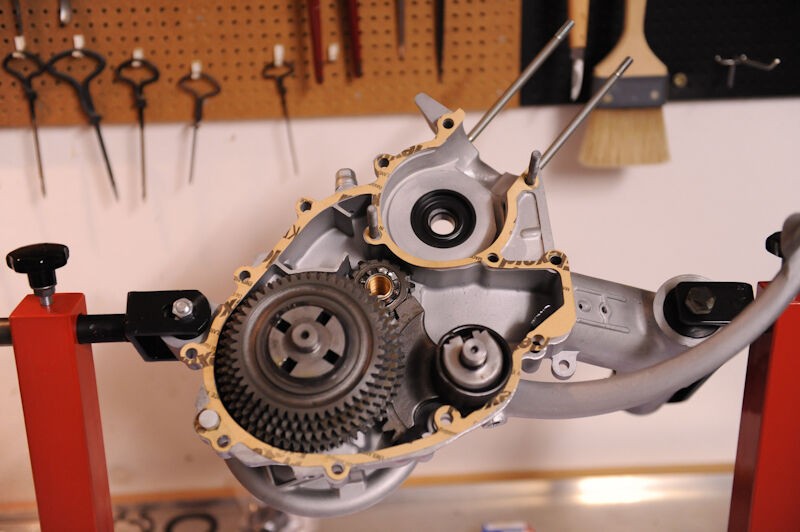

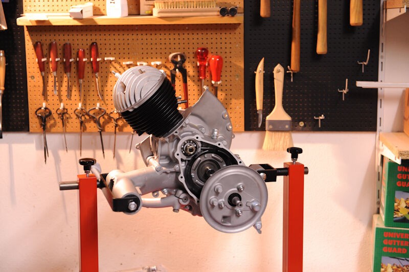

    Lager und Wellendichtringe montiert, im Montageständer eingespannt

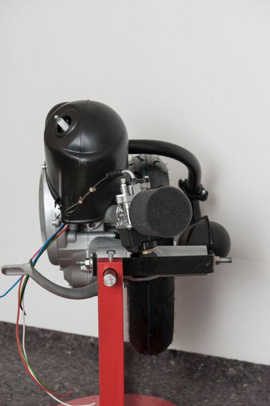

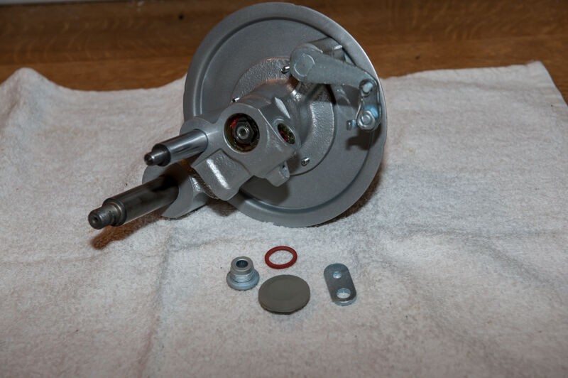

    DRT Primär, Gangräder einer normalen V50, verstärke DRT Schaltgabel, Kickstartermechanik in der ersten Gehäusehälfte montiert

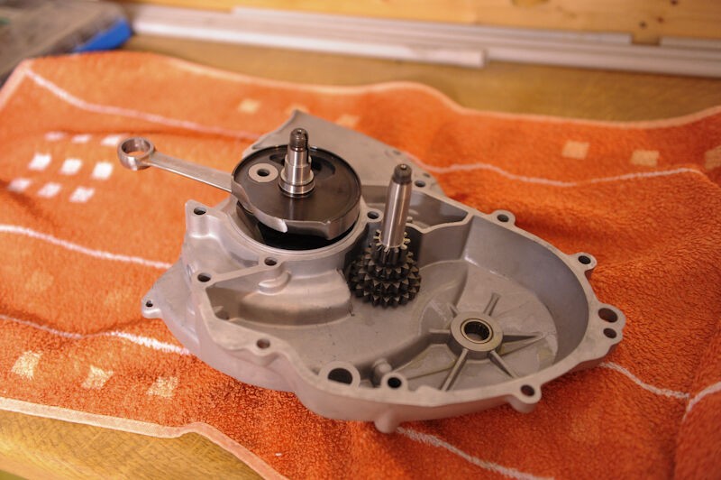

    Mazzucchelli Kurbelwelle und DRT Runner Nebenwelle in der anderen Gehäusehälfte montiert
    Gehäusehälften zusammengeschraubt

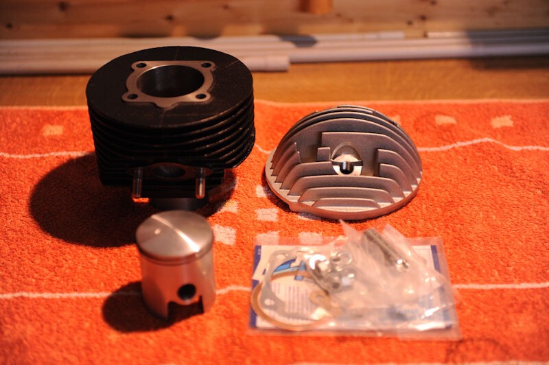

    Polini 133ccm Racing Zylindersatz
    auf dem Motor montiert

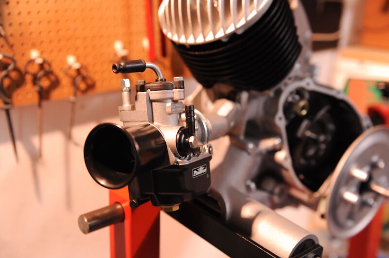

    Vergaser und Ansaugstutzen angeschraubt

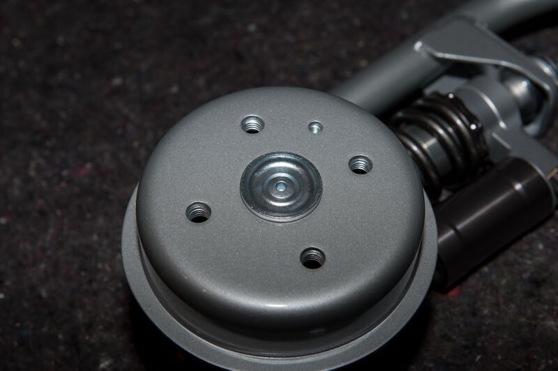

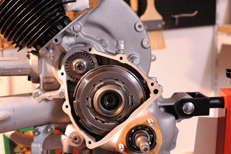

    Malossikupplungsscheiben und Polinifeder montiert und im Motor

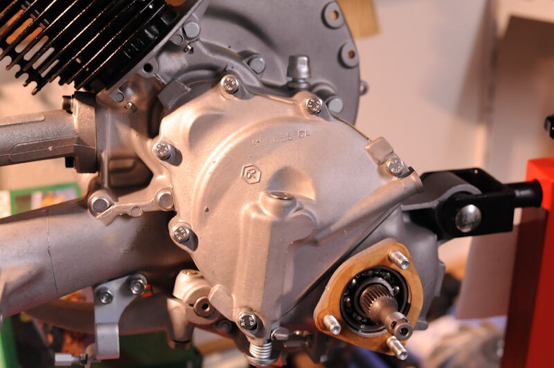

    Kupplungsdeckel auf dem Motor

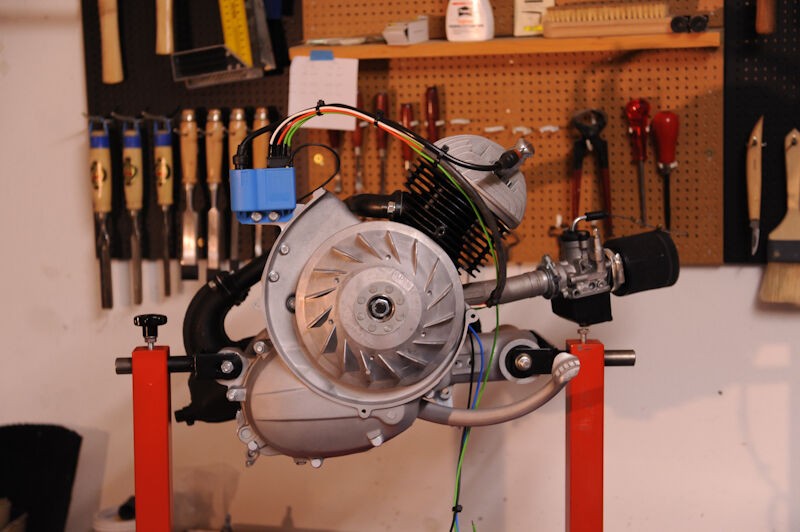

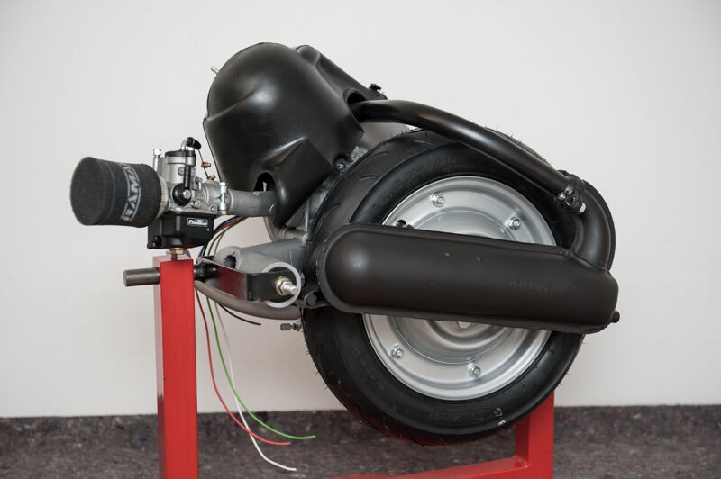

    ET3 Banane und RamAir Luftfilter rangeschraubt

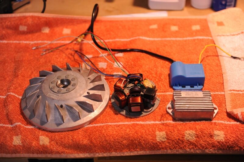

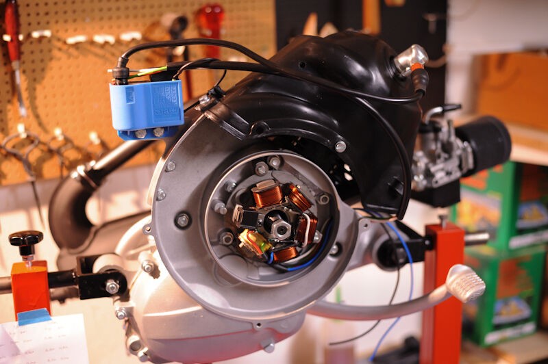

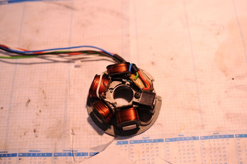

    die Einzelteile der Zündung, denke die ist von der PK80
    neue Kabel an die Zündgrundplatte gelötet
    Zündgrundplatte und CDI am Motor festgeschraubt

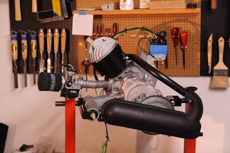

    der vorerst fertige Motor, Kabelbaum zur CDI noch nicht fertig
    und die ersten Lebenszeichen des Motors

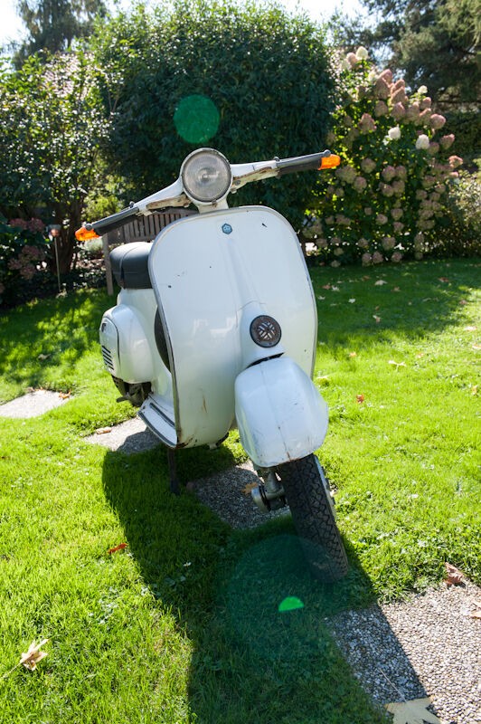

    wenn sie noch Originallack hätte, dann würd ich überlegen aber nachdem sie weiß übertüncht wurde fällt mir die Entscheidung leicht. Original war sie dunkelgrau od. schwarz metallic, sieht man an ein paar Stellen.
    mir persönlich bedeutet der Originallack auch nicht so viel, ich möcht sie möglich perfekt haben.

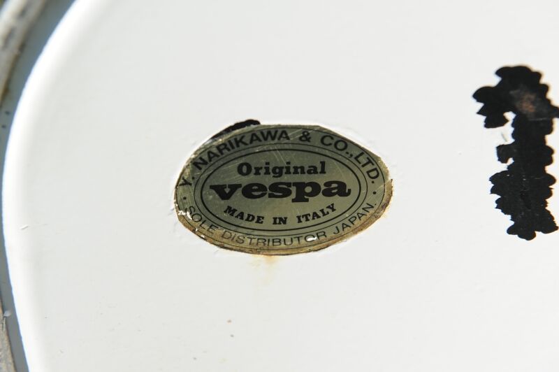

    ...sind das nicht die Serien die speziell für den Export (Japan etc.) bis Anfang der 90er Jahre weiter produziert wurden?

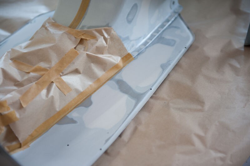

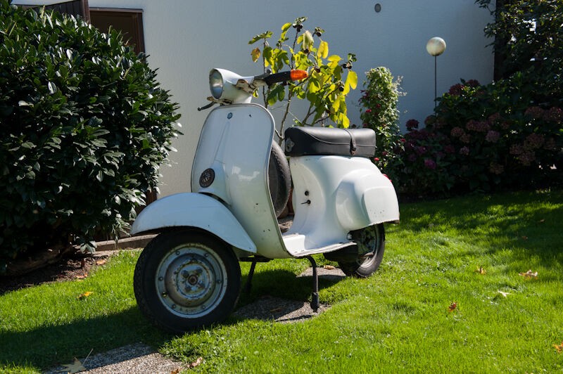

    stimmt, wenn ich die Vespa gestern schon ein wenig genauer angesehen hätte, wär mir das Abdeckband aufgefallen, drunter kam folgendes zum Vorschein
    [Blockierte Grafik: http://i612.photobucket.com/albums/tt209/BennoKoeglmaier/vespa/DSC_2727__.jpg]
    heute schon das zerlegen begonnen, bin ziemlich happy damit. Nichts verbastelt, jede Schraube geht schön auf, fast kein Rost.
    Guten Morgen,
    ich hab mir eine Vespa 50S zum restaurieren gekauft. Die Fahrgestellnummer (hinter dem Motordeckel) lautet V5SA1T 147...
    in den meisten Liste die ich im Internet finden konnte und auch in einem Buch das ich mir gekauft habe enden die Fahrgestellnummer für die V5SA1T bei 144061 und Baujahr Ende der 80er Jahre.
    nur bei taucht sie auf mit dem Baujahr 1992
    weiß jemand von euch in welches Land die Vespa ursprünglich ausgeliefert wurde und warum gehen manche Liste nicht bis zu dieser Fahrgestellnummer. Die Vespa ist jetzt neben einem Triumph Spitfire und einer NSU Quickly N meine 3 Restauration aber in Sachen Typengeschichte mit Abstand schwieriger zu begreifen als die anderen beiden, irgendwie sind die Informationen hierzu schwer zu finden.
    gruß und schonmals danke
