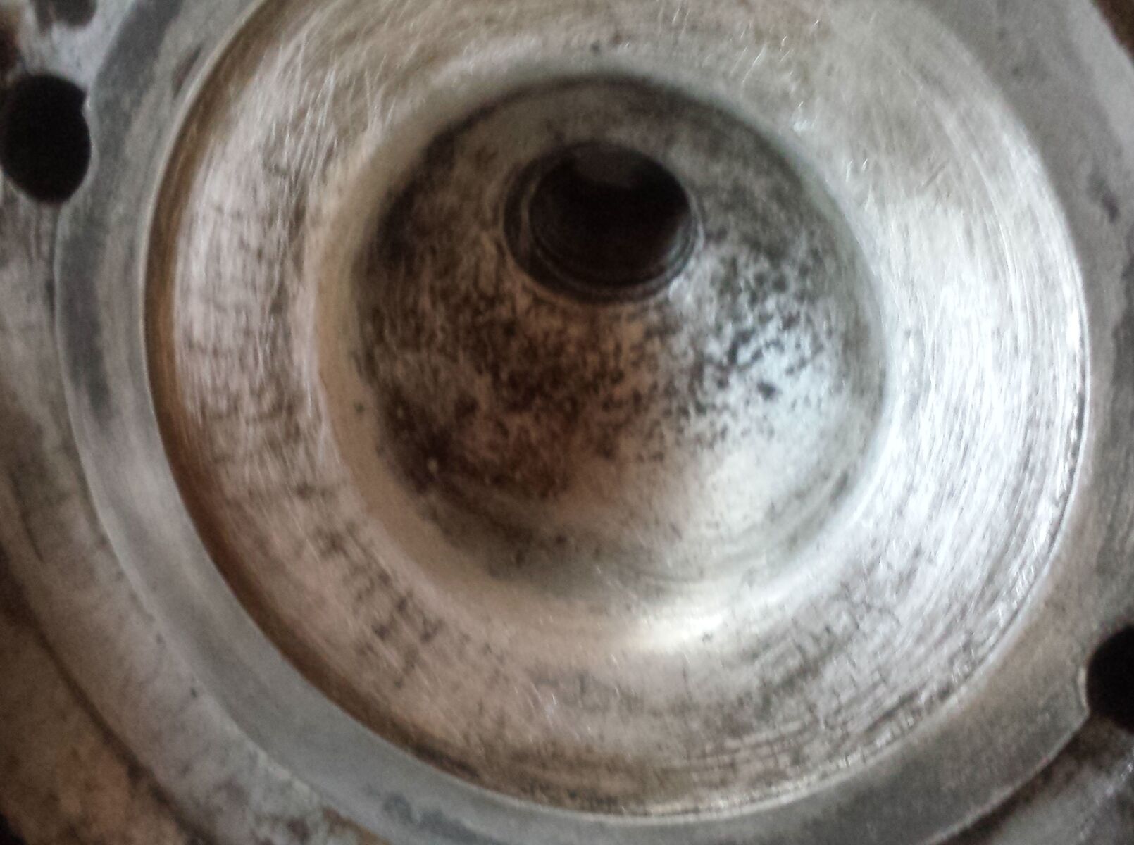

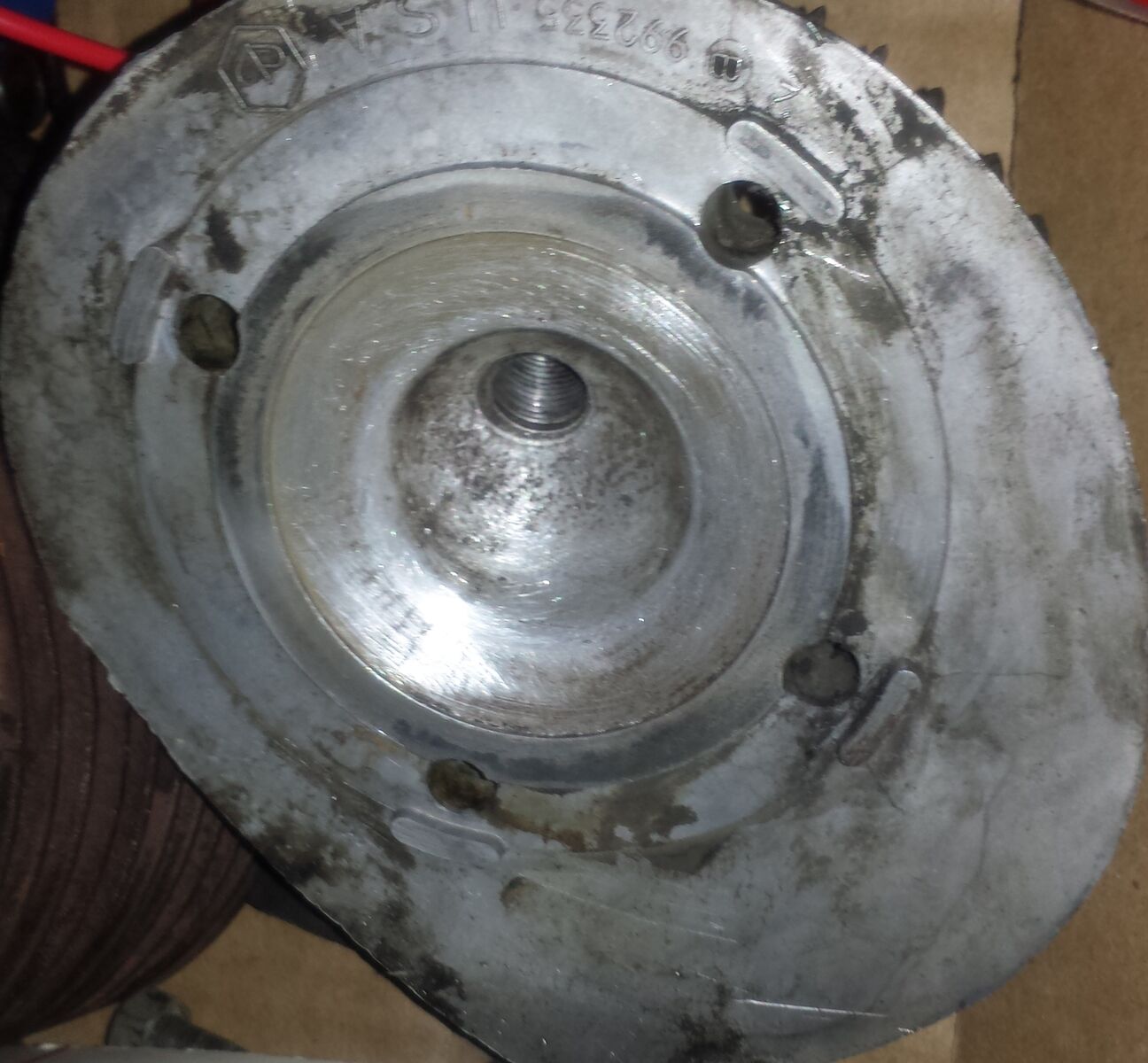

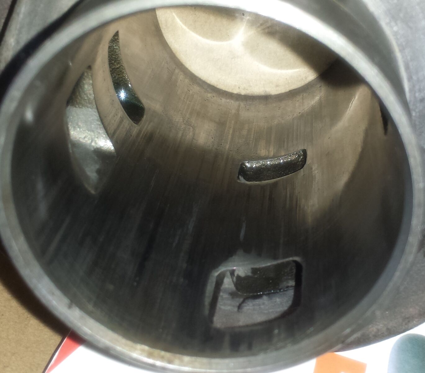

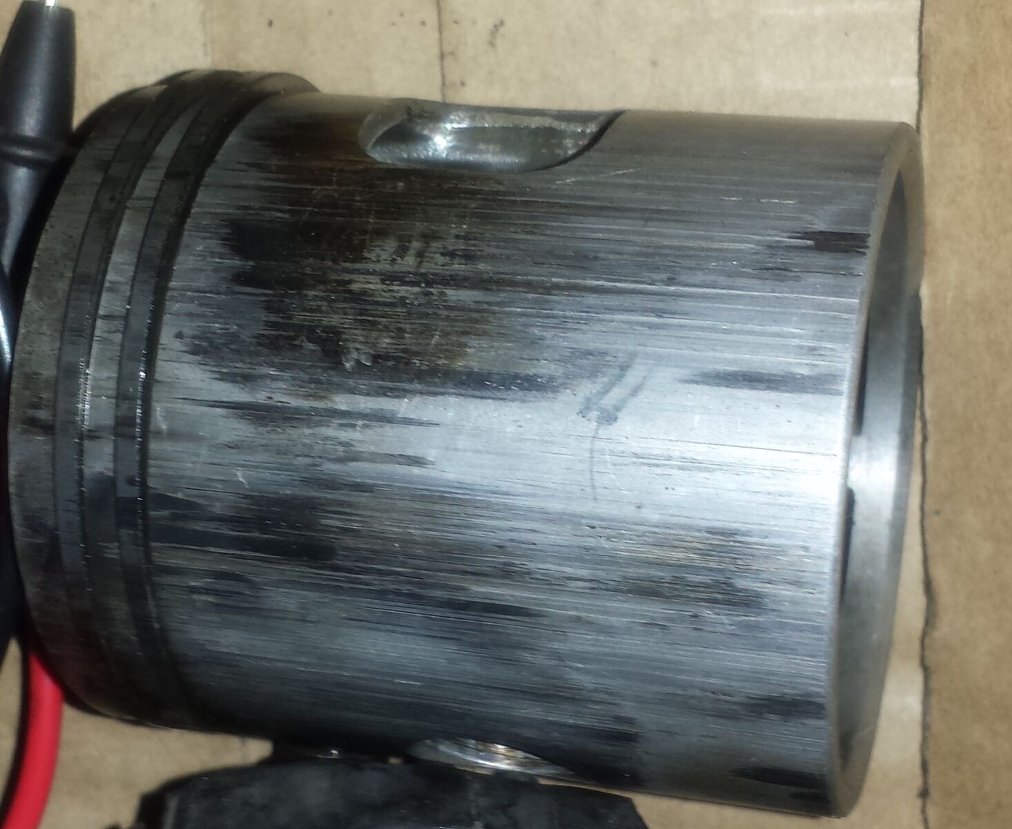

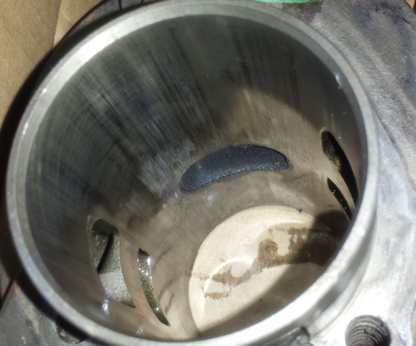

    nach langer Zeit bin ich auch mal wieder hier.

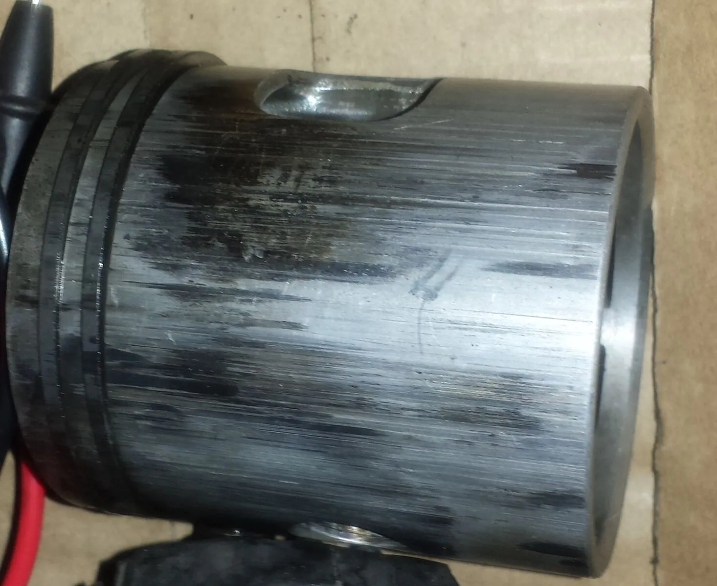

    Kurz zu meiner geschichte. Letzten Monat neue Bremszylinder+Bremsen gemacht, neue Zündgrundplatte, Zündeinheit, Spannungsregler neue Batterie und noch klein scheiss eingebaut.
    Dann gestern das erste mal wieder etwas länger gefahren. Dann ist passiert. Motor ging aus, mords Verzögerung, hab dann schnell die Kupplung gezogen und nen kleinen Ausflug in den Acker gemacht, damit der LKW hinter mir mich net überrollt.
    Naja, nach dem Schock hab ich versucht den Motor zu starten und der ging promt wieder an. Bin dann recht behäbig nach hause gefahren.

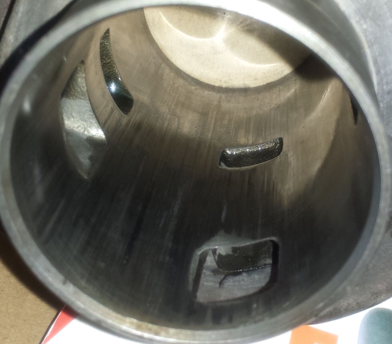

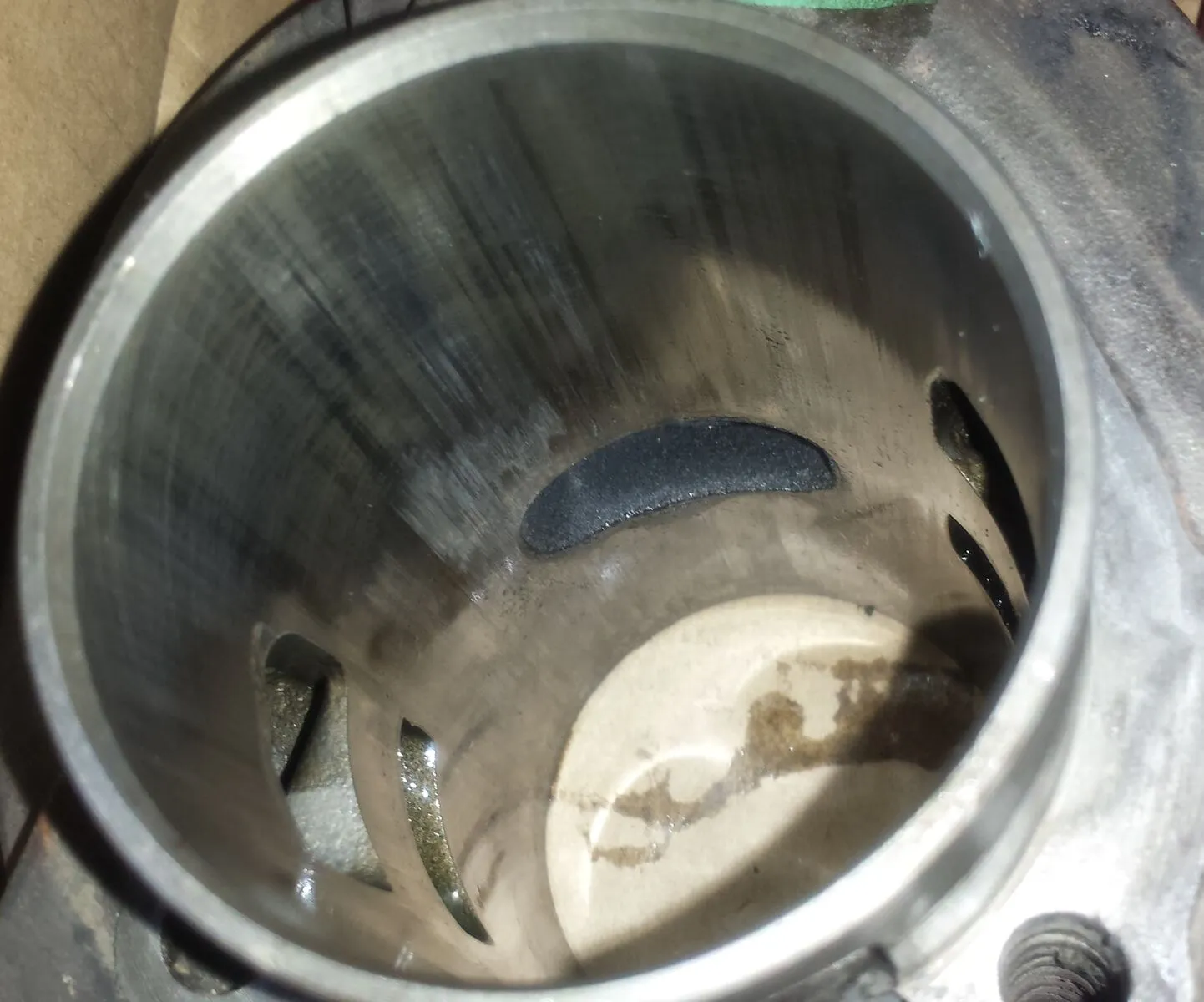

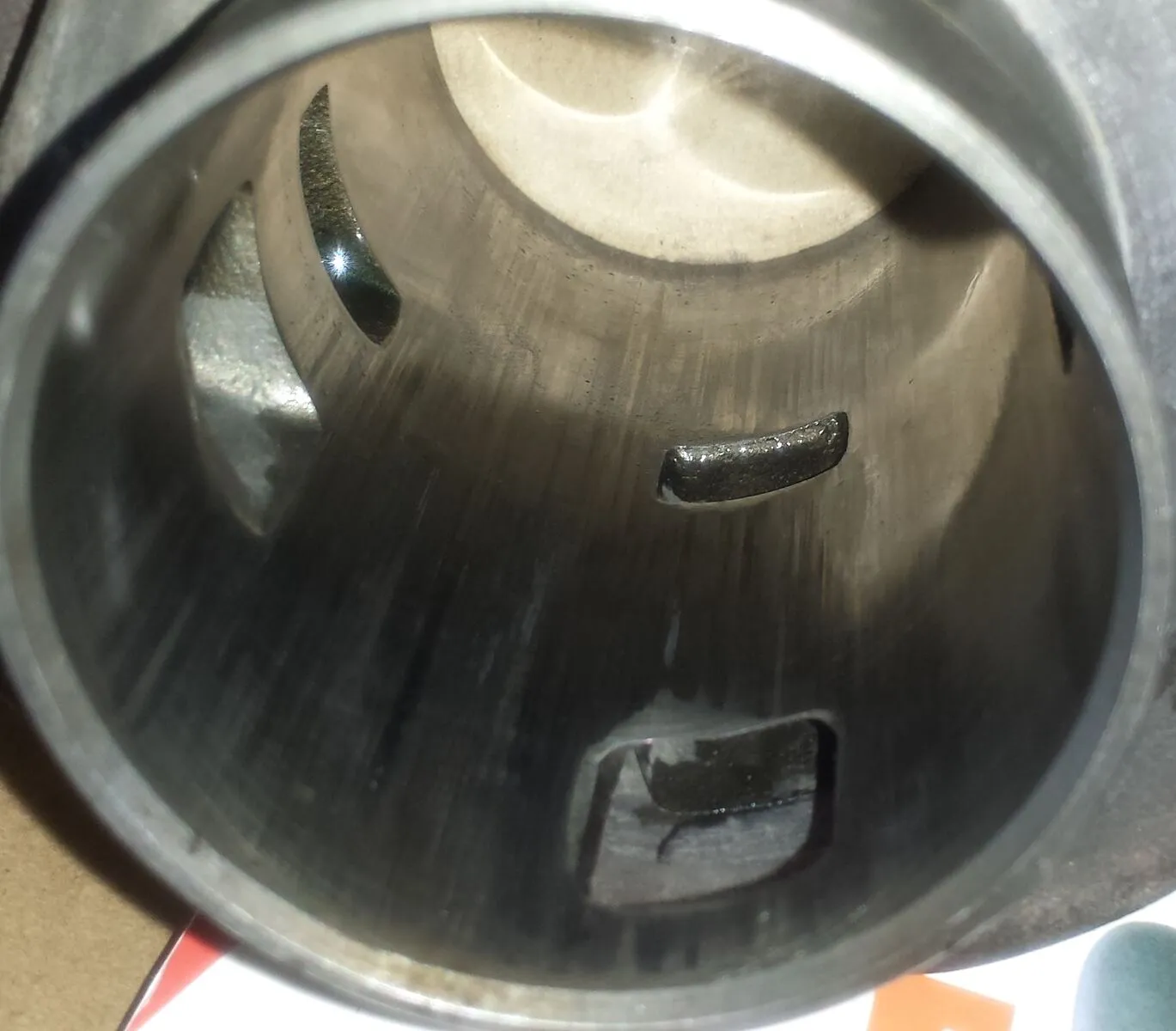

    Heute hab ich mich dann dran gemacht und den Zylinder usw ausgebaut. Ich war echt erstaunt wie der aus sah. Kann mir schwer vorstellen, wie der motor noch laufen konnte (mit annähernd voller Leistung).
    Hier mal Bilder:
    Ich geh mal davon aus, dass ich nen neuen Zylinder und Kolben brauche. Also auch neuen Bolzen neues Lager und neue Sicherungsringe und natürlich Dichtungen. Muss ich die Zylinderschrauben erneuern? Eine hat nen ganz leichten Schlag.

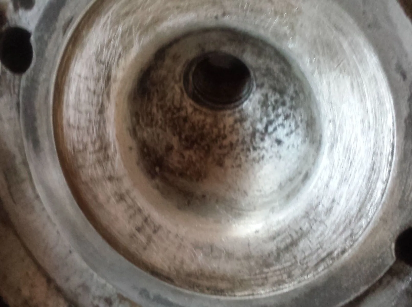

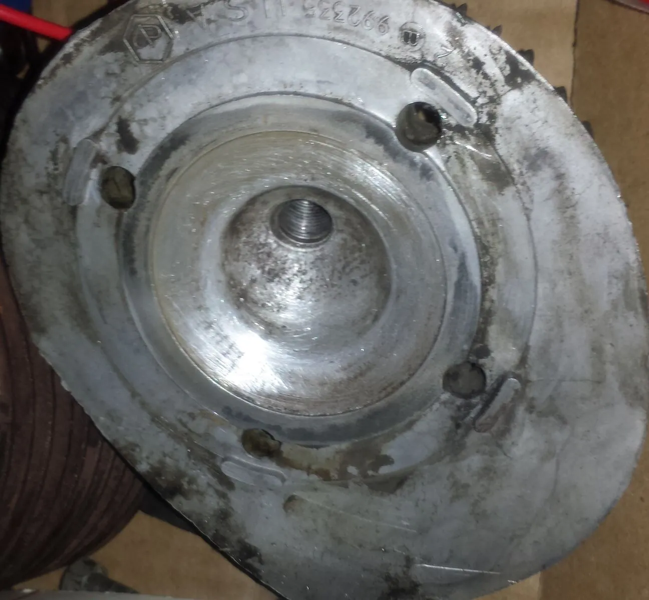

    Aber was is mit dem Zylinderkopf? Auf dem einen Bild sind Risse zu erkennen. Die waren unter ner dicken Schicht Ölkohle versteckt. Machen die was aus? Bei meinem Zylinderkopf am VW Bus habe ich gelernt, dass so kleine Risse fast schon dazugehören. (Natürlich keine großen, die dann noch Öl und Wasserkanal verbinden). Aber, das hier is ja n "oller" Zweitakter.... kann der damit Leben?
    Wenn ich mir jetzt schon was neues hole, habe ich gesehen, dass es eh nur den 12PS Zylinder gibt. Mit Tuning wollte ich mich wenn überhaupt aufs O-Tuning einlassen.
    Dazu wollte ich dann direkt auf PX-Bedüsung umrüsten.
