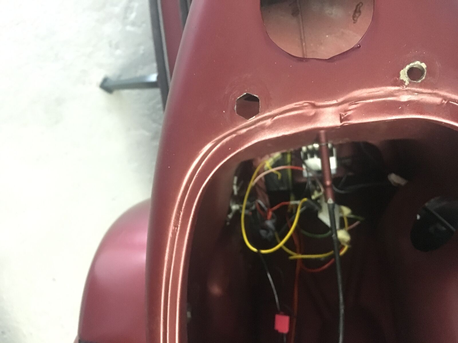

Plan war eigentlich bei der Gabel durchfädeln, ging aber nicht durch.
Dann ewig gegrübelt, nicht das sie ich nen Denkfehler hab und das mim Lenker einfach wieder weg geht.

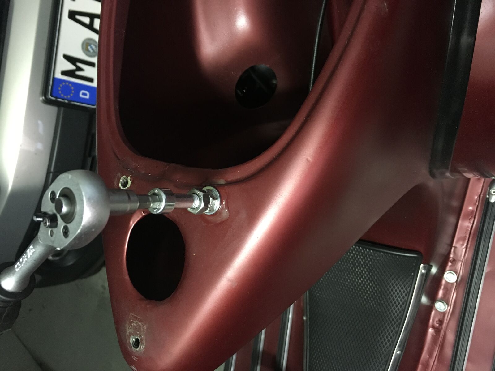

Im Endeffekt das Selbe was diese Ratsche tut.
Lange Schraube. Eine Mutter drauf Schrauben. Und einer Mutter das Gewinde ausbohren und auch drauf schieben. Das ganze in die Niete reinschrauben.
Die Niete setzen.
Die Schraube mit der Ratsche fest halten und die Mutter mit dem Gewinde Schrauben. Wenn sich die Niete mitdreht, mit der Mutter ohne Gewinde gegenhalten.Dachte eher an dieses Werkzeug

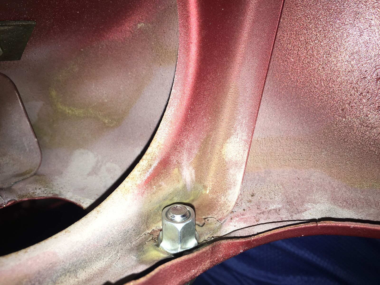

Siehe erstes Bild. Mutter hats mir durchs Blech gezogen. Dann hab ich sogar auf deine Idee hin ne Blindnietmutter probiert. Und nachdem ich keine Lust hatte über 100€ für Spezialwerkzeug auszugeben die Tipps im Forum wahrgenommen und hat gut funktioniert.
