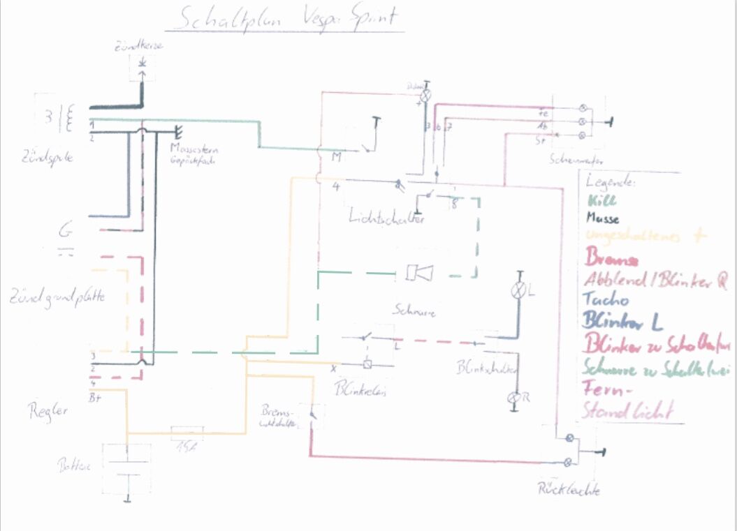

Hier mein [lexicon='Schaltplan',''][/lexicon]
Ich hab meinen Kabelbaum selbst gemacht deswegen kann ich dir anhand dem vom SC nix sagen ABER:
Grundplatte auf Regler:
-rot-weiß geht auf 4
-gelb-weiß auf 3
-auf 2 machst du Karosserie (Masse)
-B+ geht auf Batterie
Grundplatte auf Zündspule:
-rot-schwarz auf 1, und gleichzeitig Kill
-Blau auf 2, und gleichzeitig Masse
Regler Ausgang:
-B+ ist Gleichstrom für Batterieladen, kannst auch für alles außer Schnarre hernehmen
-3 ist Wechselstrom kannst für alles nehmen außer Batterieladen außer Hupe (falls kein Gleichrichter).
