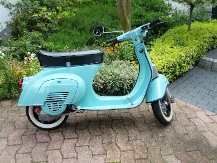

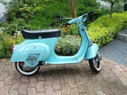

    Hallo, ich möchte mich kurz vorstellen.
    Im wirklich Leben heiße ich Kai und komme aus der nähe von Gütersloh / Bielefeld.
    Ich bin 35 Jahre alt und arbeite als Ingenieur in der Automobil- Zuliefererindustrie.
    Meine erste Vespa 50n habe ich mit 16 gekauft und diese besitze ich heute immer noch.
    Allerdings habe ich sie die letzten 2 Jahre restauriert und sie ist seit ca. 2 Monaten fertig.
    Nun habe ich mir eine 2. gekauft, die ich für meine Frau fertig machen möchte.
    Da ich nicht soviel Zeit habe wird auch dieses Projekt wohl wieder sehr lange dauern.
    Gruß Kai
