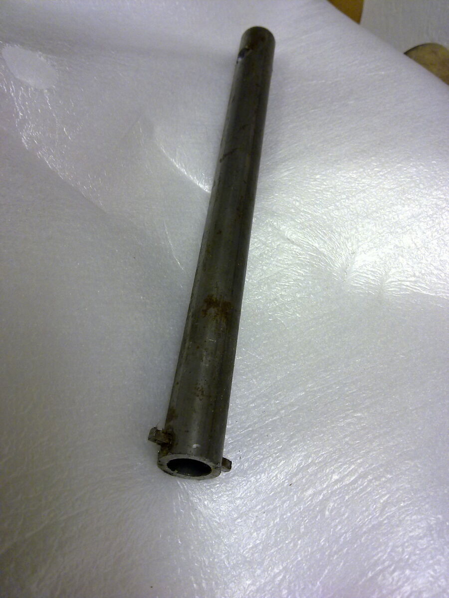

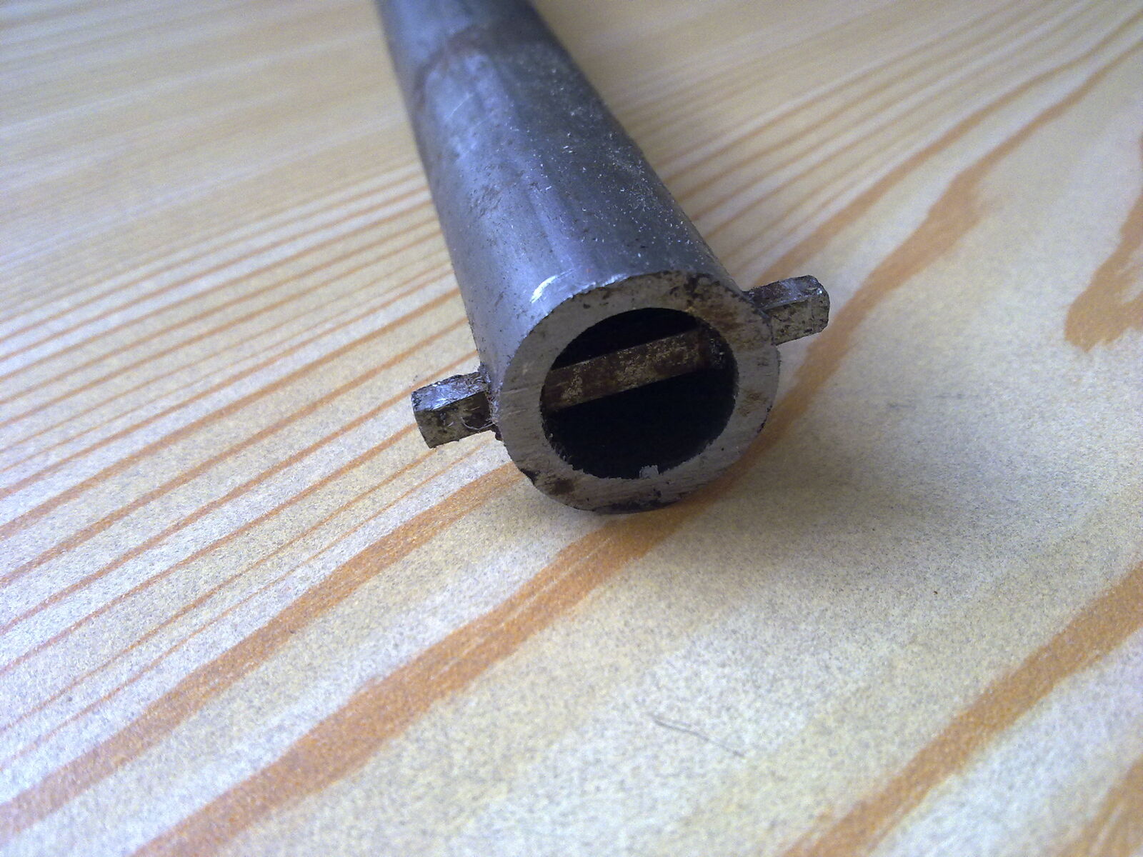

    Um eines der beiden vorderen Radlager einer v50 zu wechseln benötigt man einen Spezialschlüssel. Ich habe schon des öfteren gelesen das man eine Nuß nehmen soll und zwei Schweißpunkte ranschweißen soll und diese dann zurechtfeilen muss so dass sie in die Spezialmutter passen. Es geht aber auch günstiger und leichter. Man nehme ein Rohr Außendurchmesser 22mm und bohrt am unteren ende eine 5mm Bohrung durch in die man dann ein ca 35 mm langes 4Kant Material 4mm x 4mm durchschlägt so das es leicht eingepresst ist. Nun bohrt man sich noch auf der anderen Seite ein etwas größeres Loch durch um später mit einem Schraubenzieher die Mutter öffnen zu können. Und das wars schon. Das einzigste Manko ist dass man die Mutter nicht mit Drehmoment anziehen kann aber für Leute ohne Schweißgerät ein Super Werkzeug.

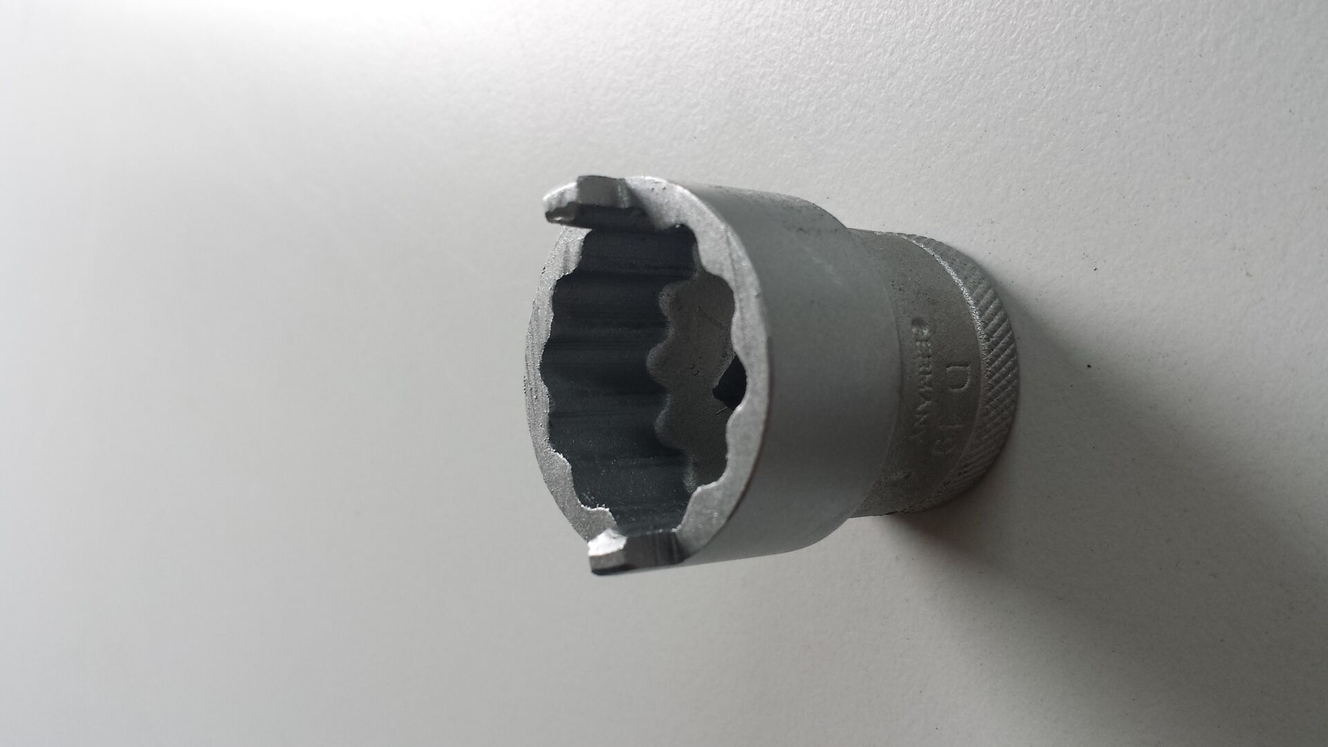

  • oder man nimmt eine 24ziger nuss, und flext rundrum ca. 8mm bis auf 2 gegenüberliegende nasen weg.

  • Die schöne Nuss mit Wellenschliff !
