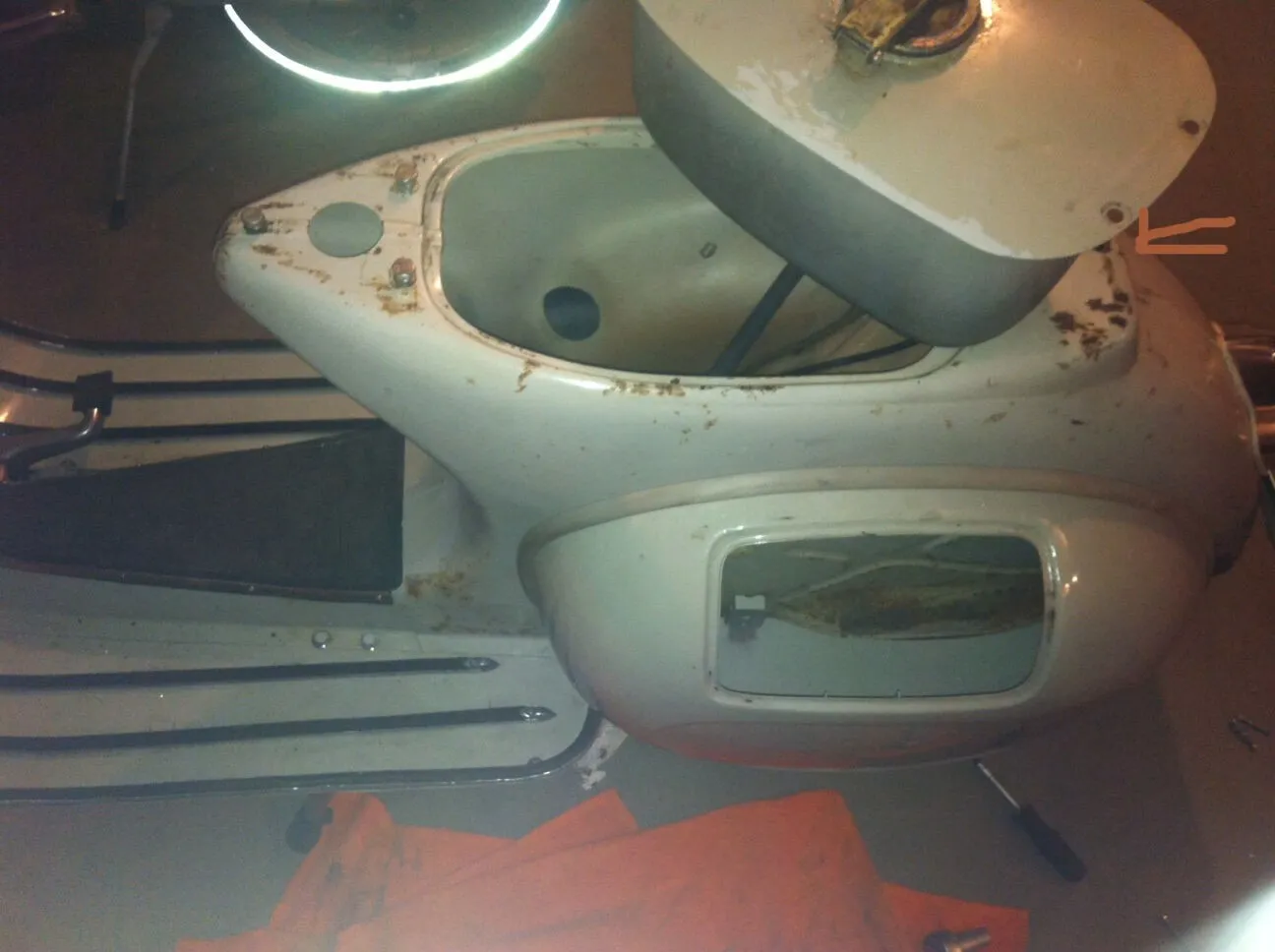

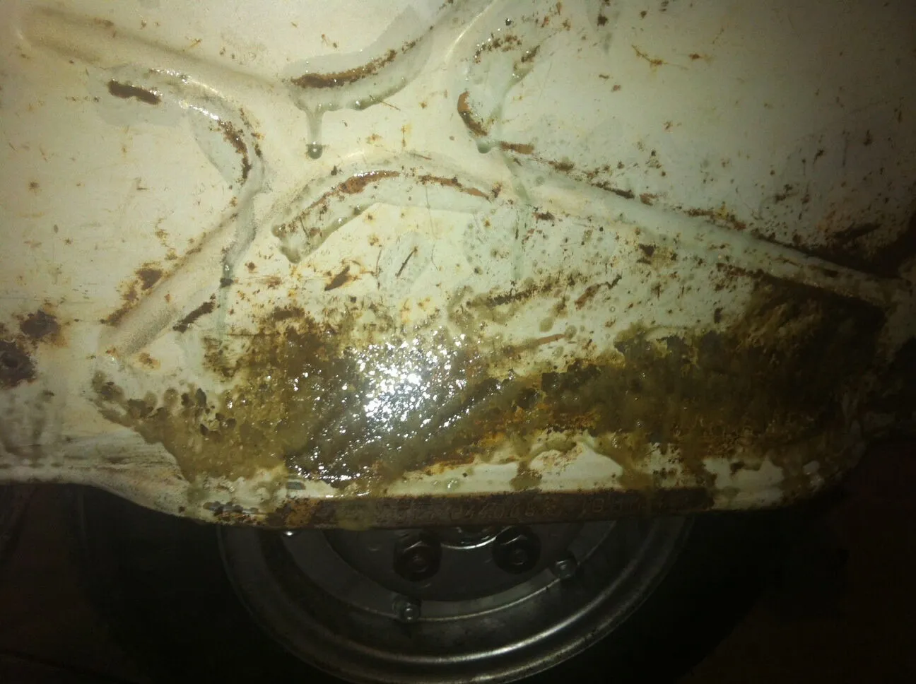

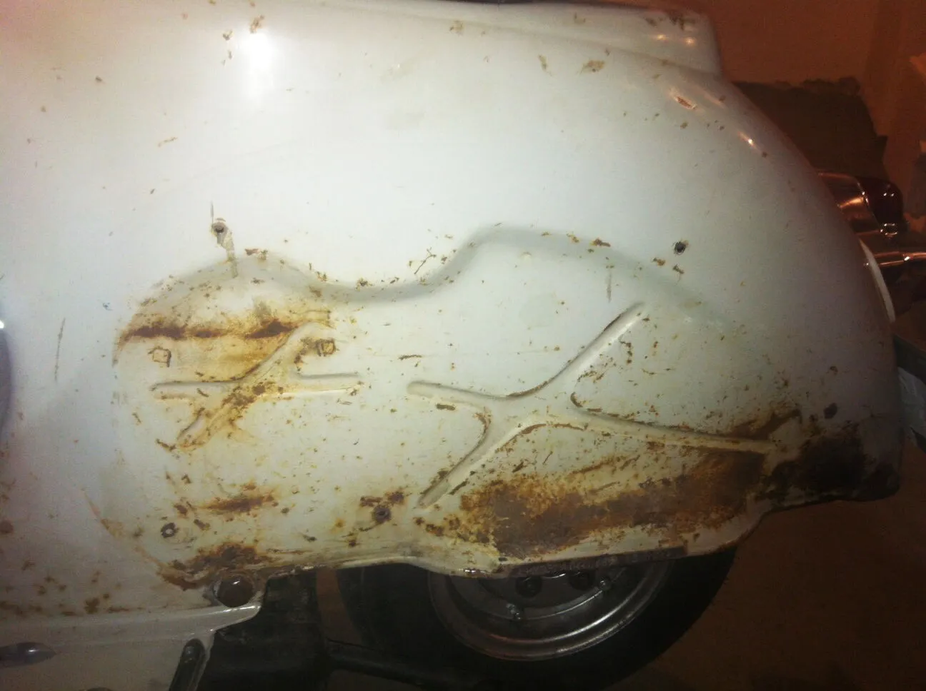

    9. und 10.) Wollte gestern mal die linke Backe abbauen, um mich um die Roststellen zu kümmen. Um an die Schrauben zu kommen, musste ich den Tank aber ausbauen, was eigentlich keine Kunst war, aber wie zum Geier kommt man an den Benzinhahn bei diesem Model um in innen am Verschluss lösen zu können? Komischerweise ist das Loch bei mir an der Karroserie so groß, dass der Hahn dort durch paßt, richtig ist das sicher nicht, oder?
    Hat jemand ne Idee, wie ich den Tank richtig einb- und ausbaue? Und weiß jemand, welche Schraube ins hintere Loch bei dem Pfeil muss, habe noch einen orig. zweiten Sitz
    Abbau linke Backe, nur Oberflächenrost (keine Lächer), dann mit Pelox eingepinselt. Ergebnis nach dem Abwaschen war schon gut, heute folgt ein zweiter Durchgang (heute nur Fotos vom Handy)
    14.) Dabei ist mir aufgefallen, dass die Schraube vom Auspuff an der Karosserie (also vor dem Reifen), lose ist. Sie ließ sich aber nicht fest drehen, weil in der Karosserie meiner Meinung nach kein Gewinde ist (oder nicht mehr).
    Kann es sein, dass es eine Kontormutter gibt, die runter gefallen ist oder in der Art? Brauche einen Tip. Wie bekomme ich den Auspuff bzw. die Schraube wieder richtig fest?
    11.) Da der Tank schon ab war, habe ich mich auch gleich um die Falze und Hohlräume "im Hintern" gekümmert. Also nicht meine Hohlräume, sondern die der dicken Berta, kleiner Scherz am Rande :thumbup: Dafür habe ich Fluid Film genommen. die Meinungen gehen ja auseinander. Aber für den Hausgebrauch einfach zu verarbeiten, da man nicht wie mit Mike Sanders erst erhitzen muss und das ganze Zubehör wie Lanze, Kompressor usw. braucht. Obwohl sich meine Nachbarn sicher freuen würden ;)

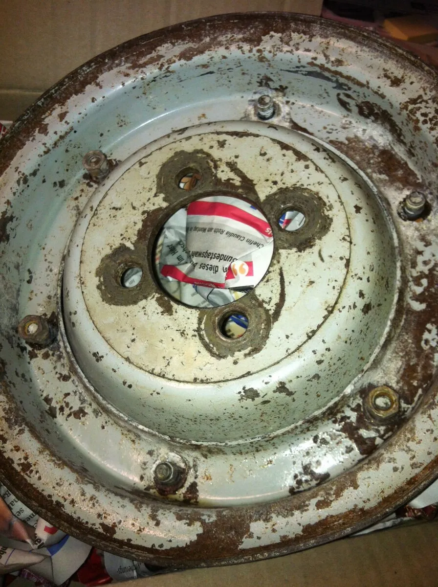

    13.) Habe nach etwas längerer Suche nun endlich eine O-Lack Felge erstanden. Als das Paket kam, habe ich mich gefreut wir ein kleines Kind. :thumbup:
    Hier mal ein Foto vom Ist-Zustand, bevor ich sie mit Rot-Weiss Schleifpaste bearbeitet habe und dann mit Owatrol versiegelt habe. Fotos davon folgen noch, ist noch am trocknen. Habe die Felgen nach dem Streichen für 30 min bei 75 Grad und Umluft in den Backofen gelegt (Frauchen war nicht zu Hause 8o ), danach waren sie fast trocken. Ich konnte sie auf jeden Fall ohne ölige Finger an die Heizung legen.

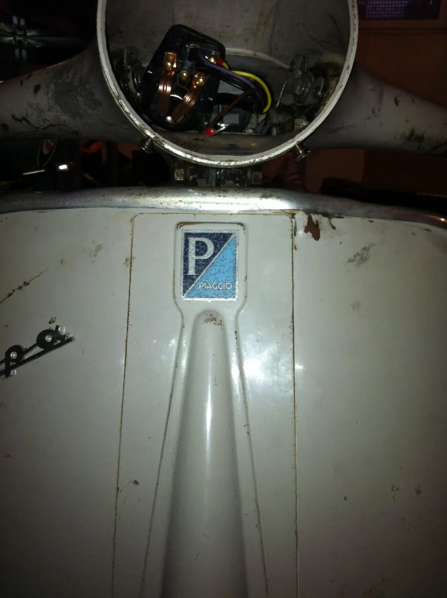

    12.) Habe nun endlich das Logo vorne mal angeklebt. Hatte es hier über das Forum für ein paar Euro bekommen, ich finde es paßt mit der Patina schön zum Rest der dicken Berta. Danke für den Tip Sikaflex, es ist zwar noch nicht trocken, aber es sieht gut aus...

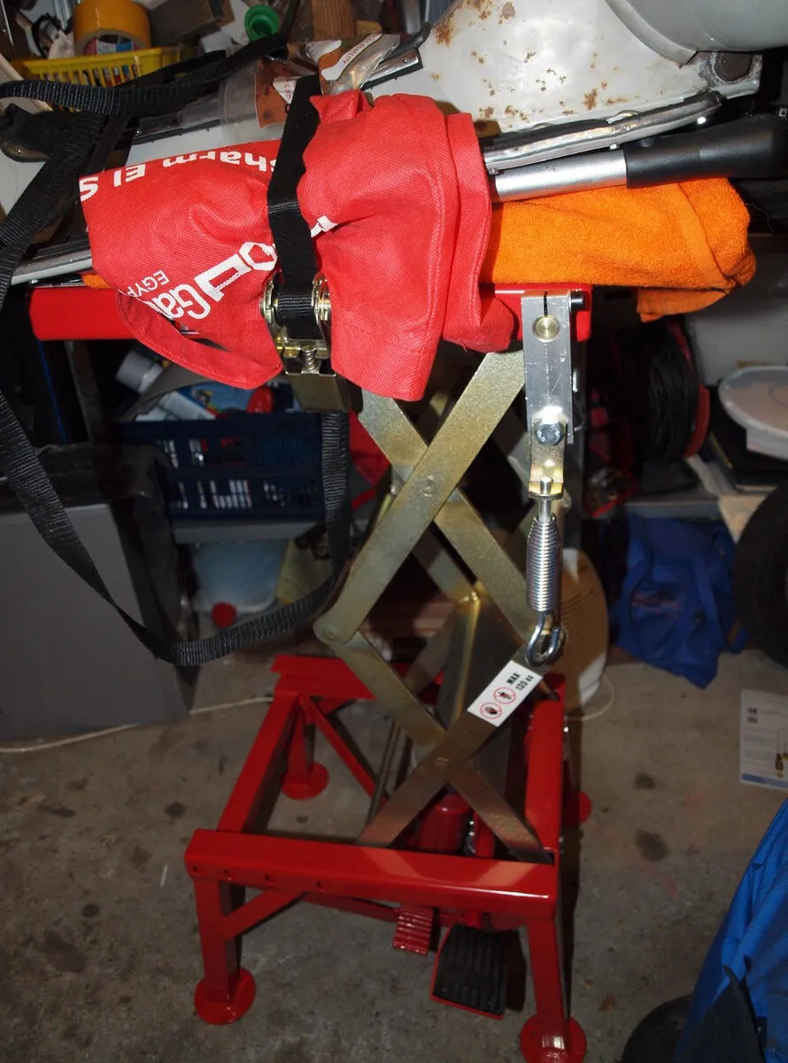

    Nein da wackelt überhaupt nichts, wenn Du dir Maße und Gewicht anschaust, dann weißt Du was ich meine...
    Ich bereue meine Wahl nicht, der Ständer an sich wackelt kein Stück. Und wie doll die Vespa wackelt hat man selber in der Hand (Spanngut kann ich ja auch richtig fest knallen!)
    Am besten wäre natürlich Auspuff noch ab, dann liegt sie richtig schön gerade auf. Beim nächsten mal!

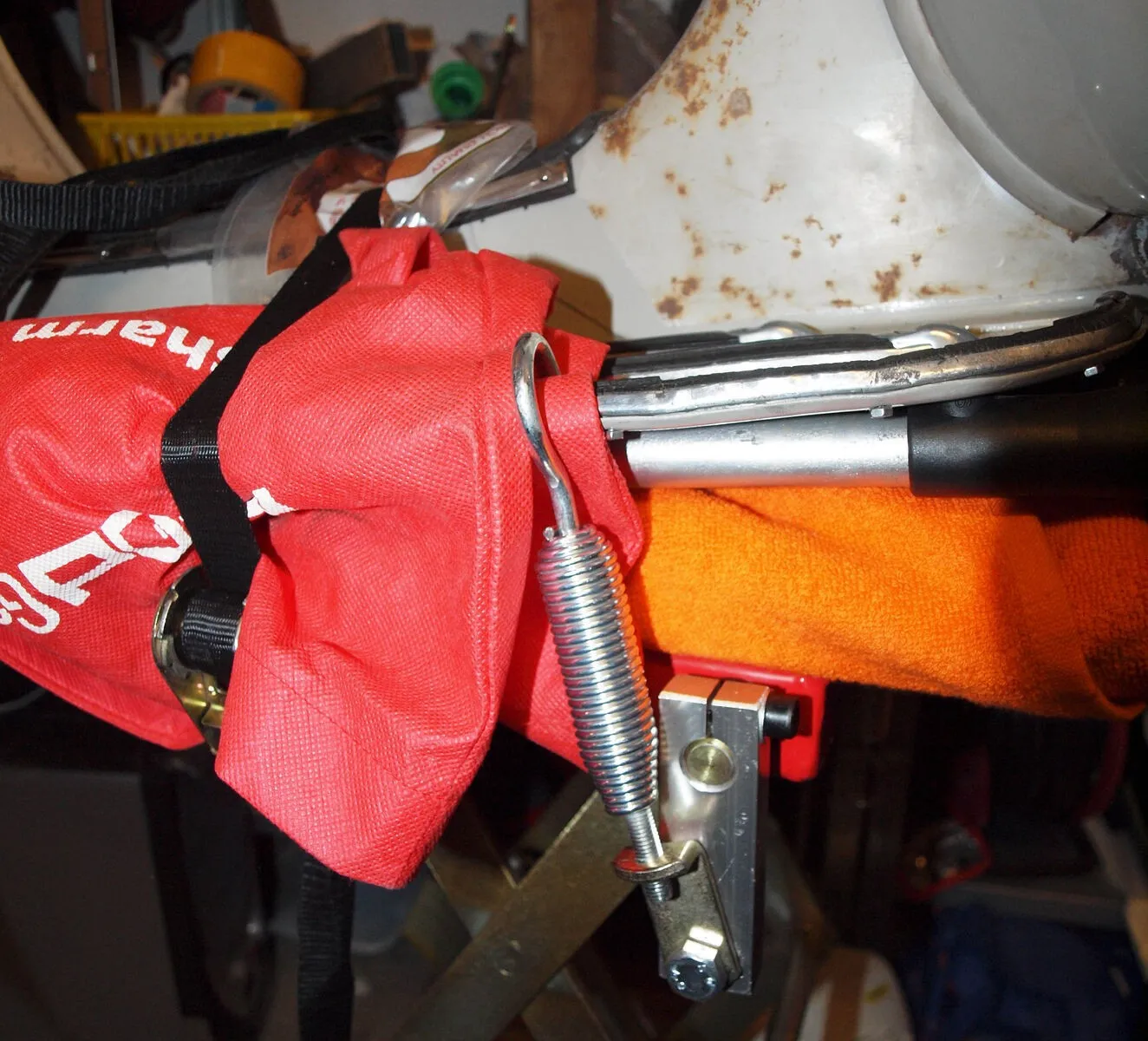

    Will hier keine Werbung machen, aber habe mir einen Lift von Power Plus Tools geholt. Seht ihr unten, die Fläche ist echt optimal und die Vespa hält fast von alleine, habe sie mit Spanngurt gesichert. Man könnte aber auch die Federn ans Trittblech machen. So lässt sich auf jeden Fall richtig angenehm arbeiten.
    Findet ihr hier: Die Verarbeitung ist echt super!

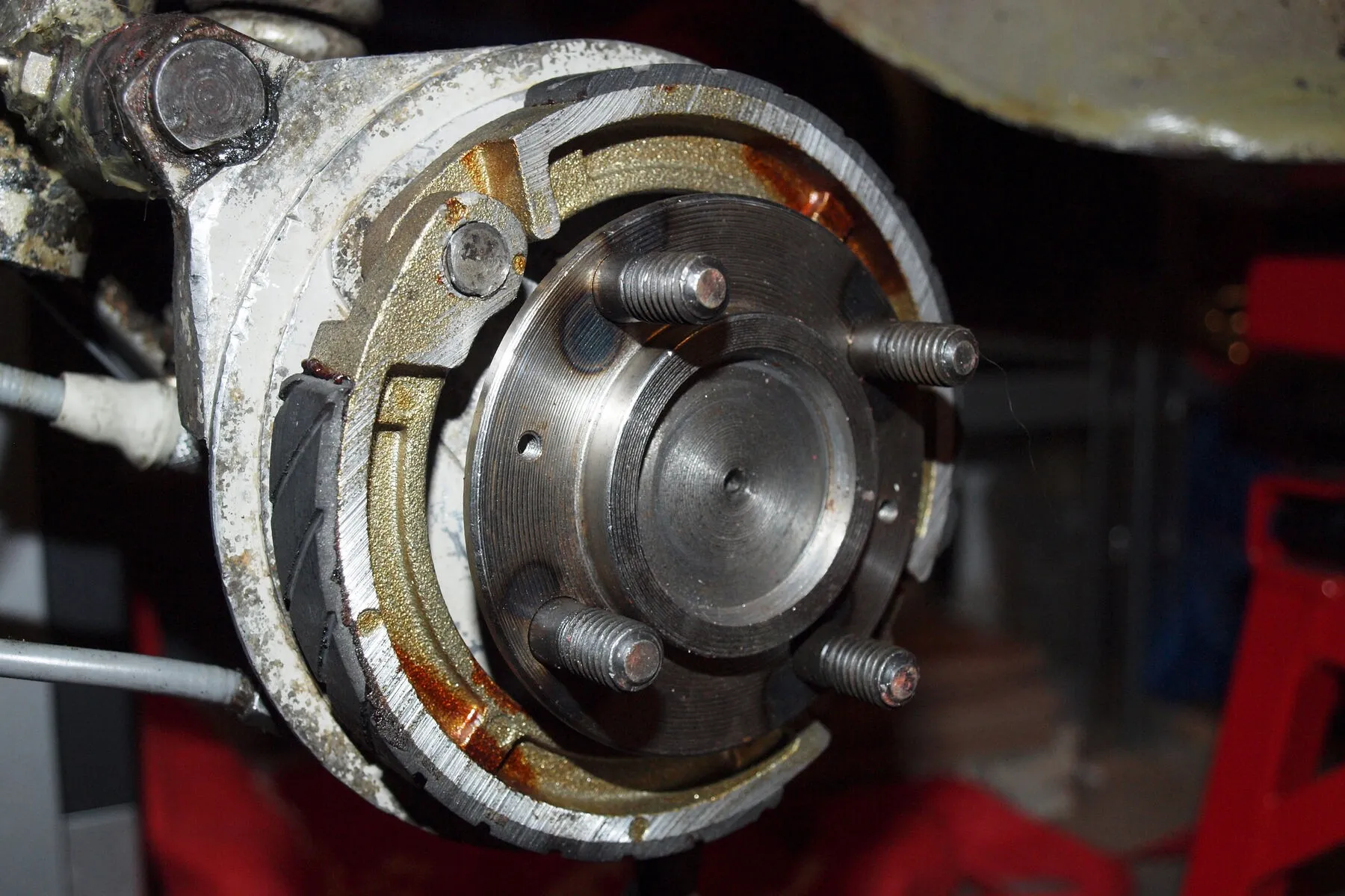

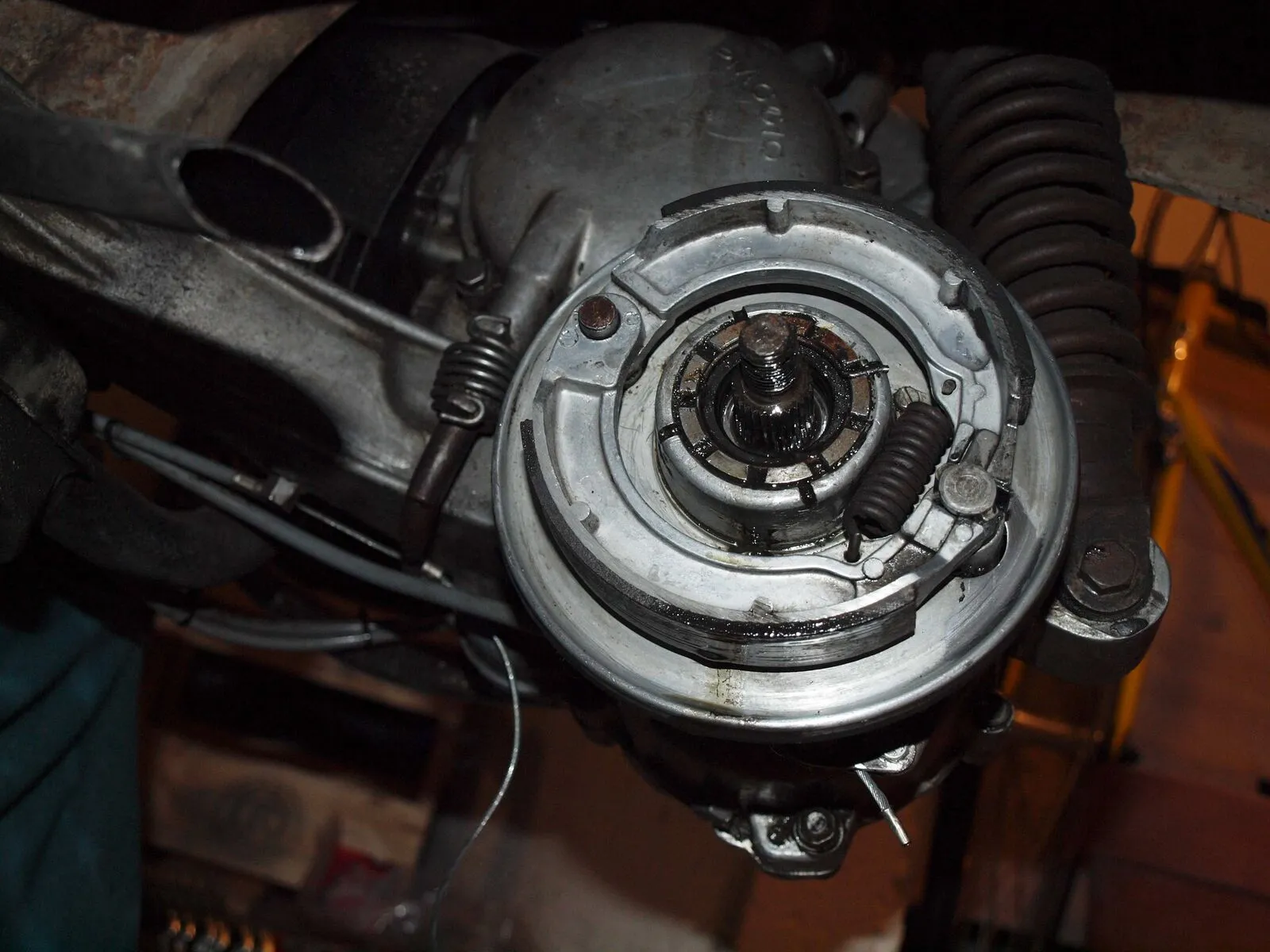

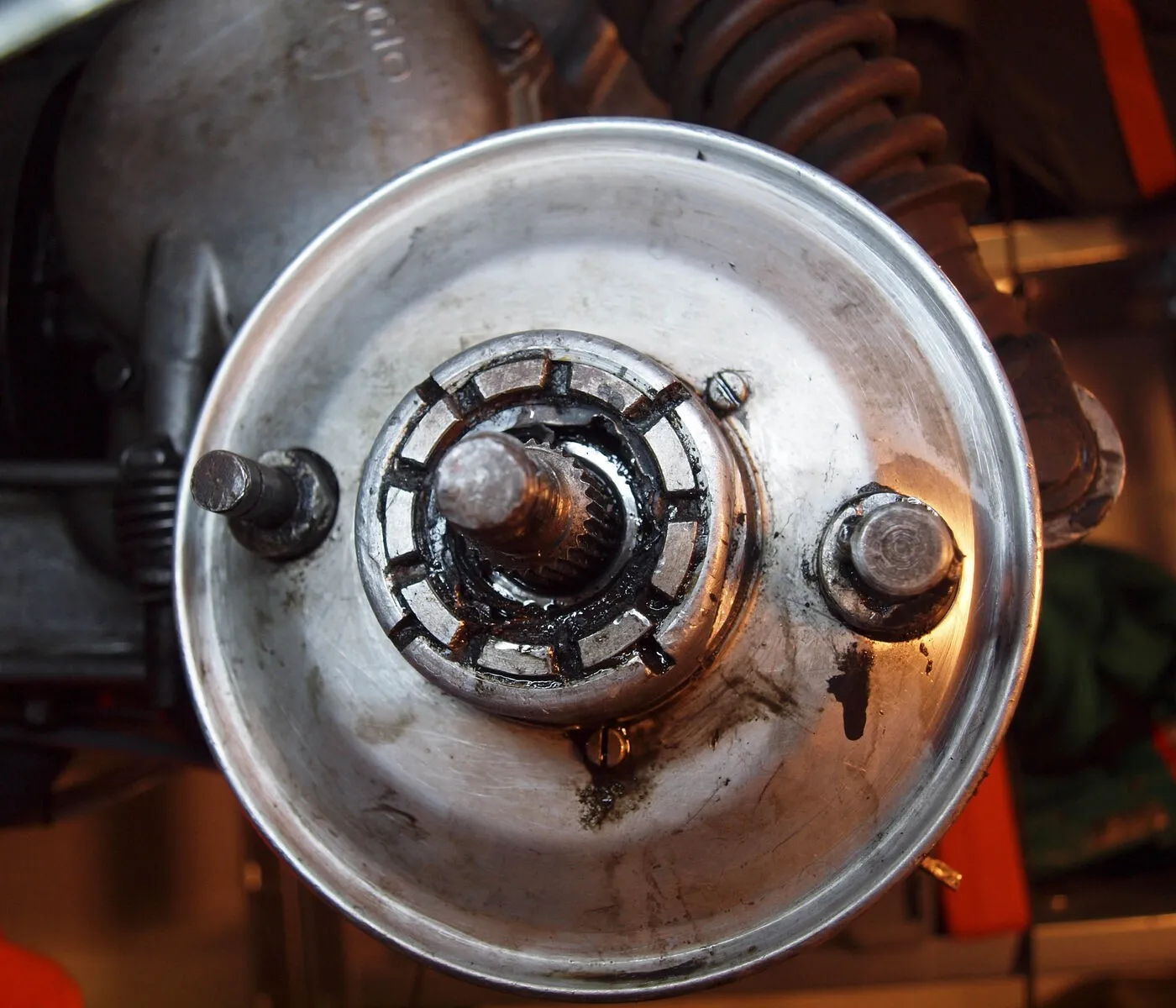

    8.) [lexicon='Bremstrommel',''][/lexicon] hinten war voller Öl

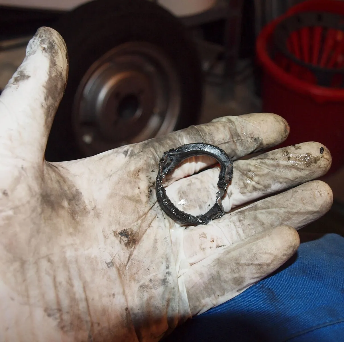

    Also alles ab gerödelt sauber gemacht, Belege raus usw. Wellendichtring habe ich nur sehr schlecht raus bekommen, wie man auf dem Foto auch sieht, aber er hatte dann doch irgendwann verspielt. Meine Akkubohrmaschine hat ihren Dienst verweigert, so konnte ich den Tip mit den Spaxschrauben nicht probieren. Schade, einfacher wäre es sicher gewesen! :thumbdown: Vorher hatte ich natürlich das Getriebeöl ablaufen lassen.
    Alles schön sauber gemacht, neuer Dichtring rein, ging auch nur mit vorsichtigem Schlagen, nun sitzt aber alles. Was mich nur wundert, zwischen Innenseite Wellendichtring und Kugellager, sind noch so 2-4mm Platz, ist das normal? Weiter kriege ich den Dichtring nun wirklich nicht rein und der sitzt schon ein paar mm tiefer als vorher. Was meint ihr?
    Hab dann mal schnell alles zusammen gesteckt und eine Runde (3 km) mit warm laufen lassen gedreht. Siehe da, alles dicht. Wenn der Abstand normal ist, war dann vorher vielleicht einfach zu viel Öl drin? Habe es nicht gemessen, aber kam mir mehr vor, als ich eingefüllt habe. Habe sofort aufgehört. wie es oben wieder raus lief und noch 10 min Tropfen lassen, damit wirklich nicht zu viel drin ist.
    Hier ein paar Bilder zu der Aktion, hat gestern mit Probefahrt, Auf- und Abbocken gut 4 h gedauert.

    By the way, hat jemand einen guten Tip womit ich das Piaggo Logo vorne auf der Kaskade am besten verklebe? Doppelseitigem Klebeband traue ich nicht.

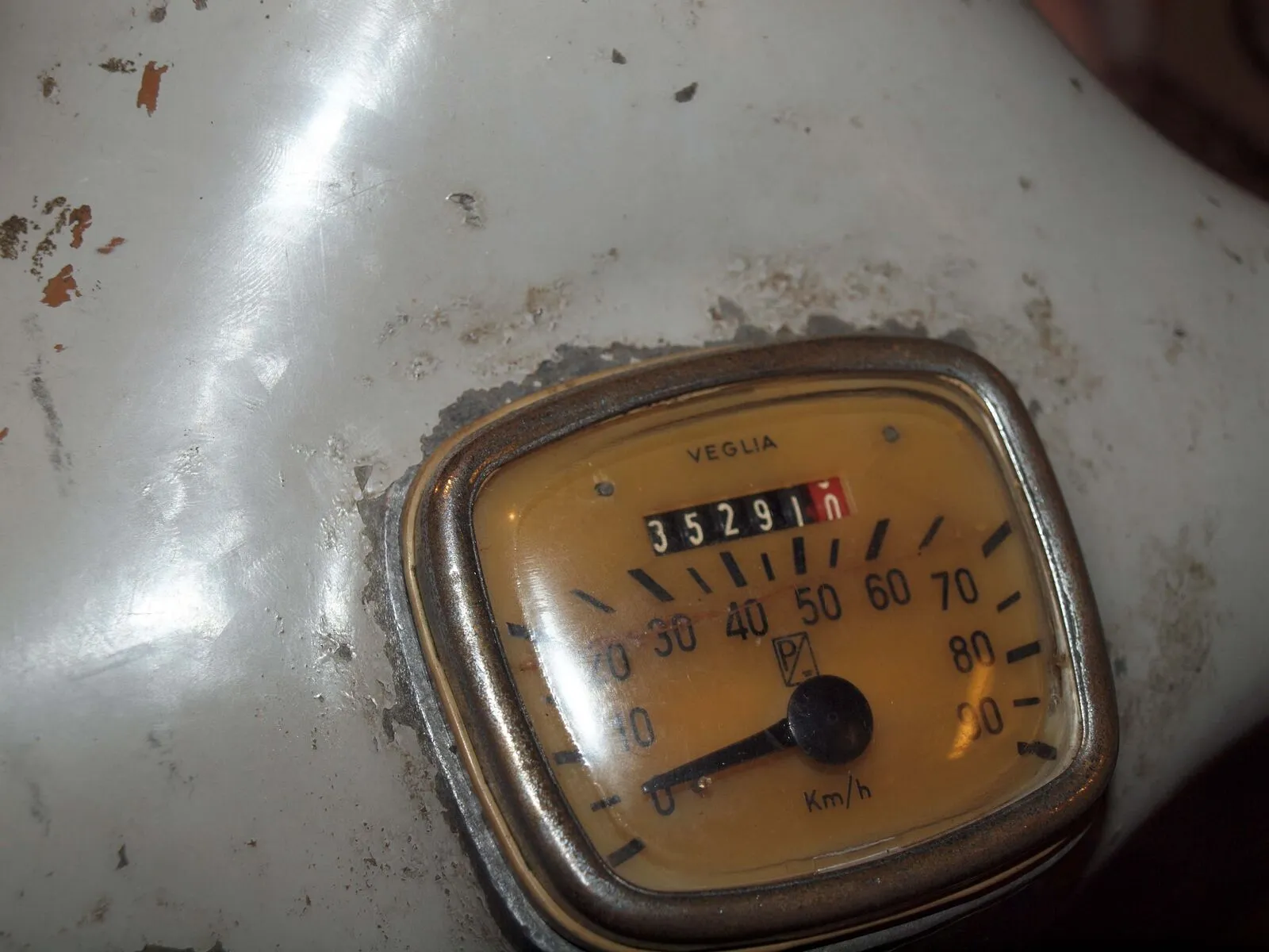

    1. ) originaler Tacho ist nun endlich drin. Habe neue Welle eingebaut. Leider war die ein Tick kürzer als die alte. Mußte daher den schlauch etwas Kürzen, aber nun ist alles gut. (Riss ist im Ziffernblatt, nicht im Glas) Sieht doch viel schöner aus, oder?

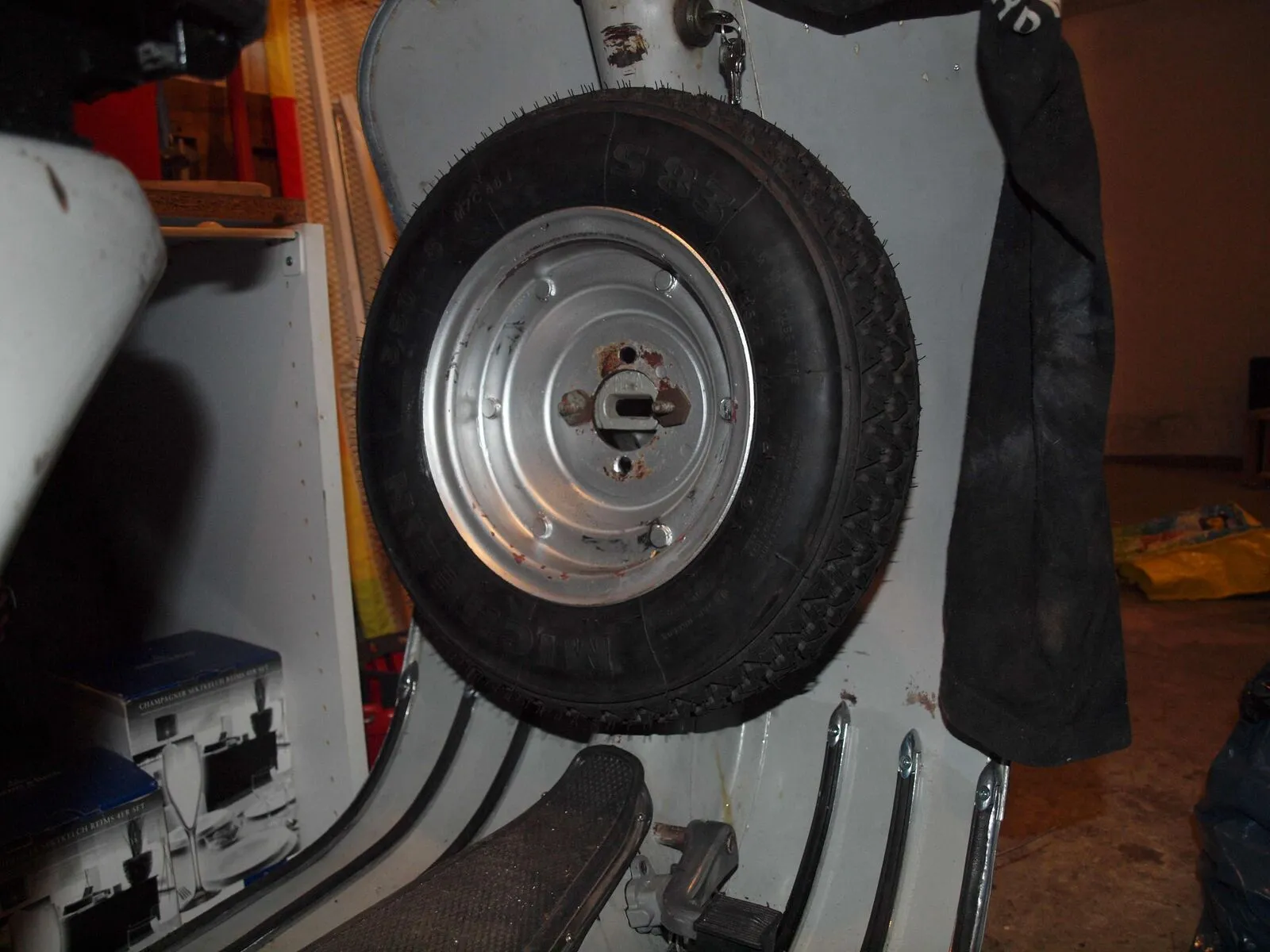

    Hab gestern meinen originalen Ersatzradhalter bekommen und zum Spaß mal mit der Felge von vorne montiert, was sagt Ihr? Richtig so? Suche noch originale Felgen...
