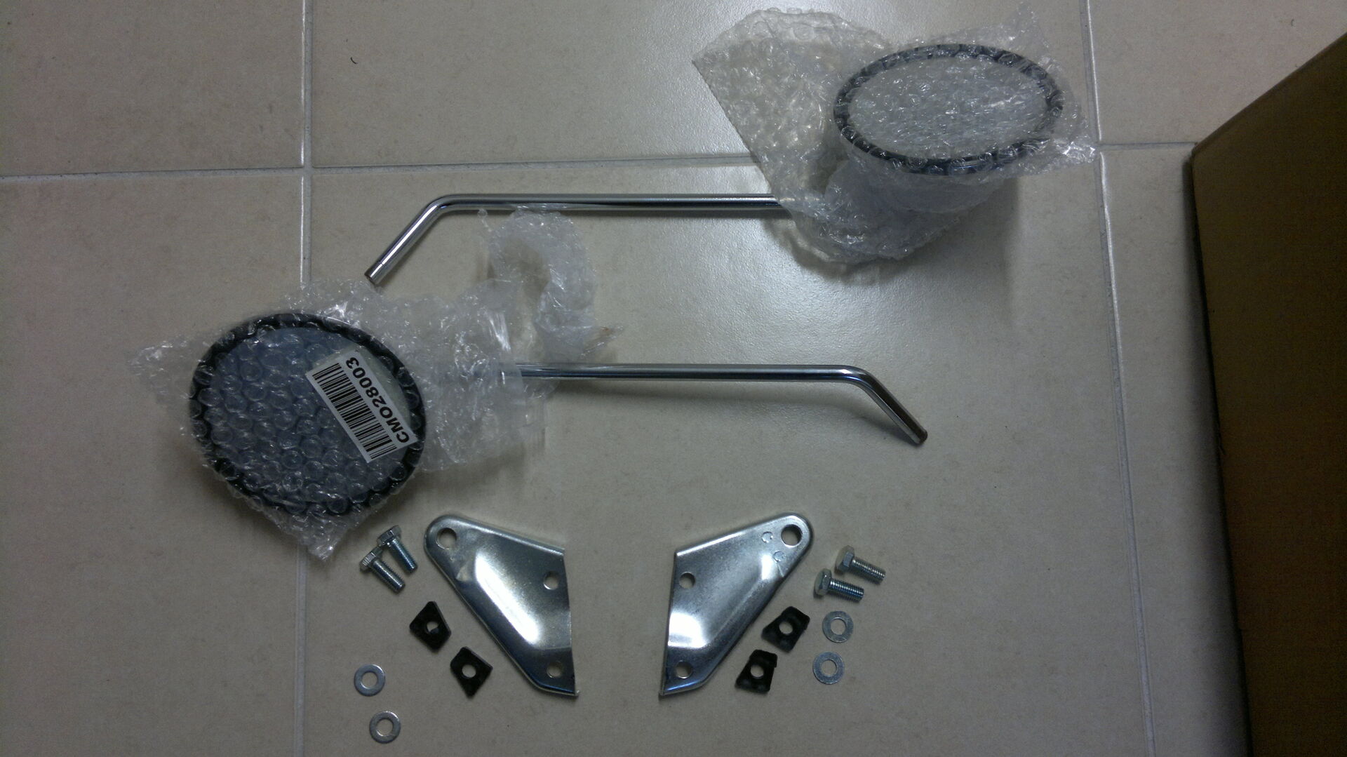

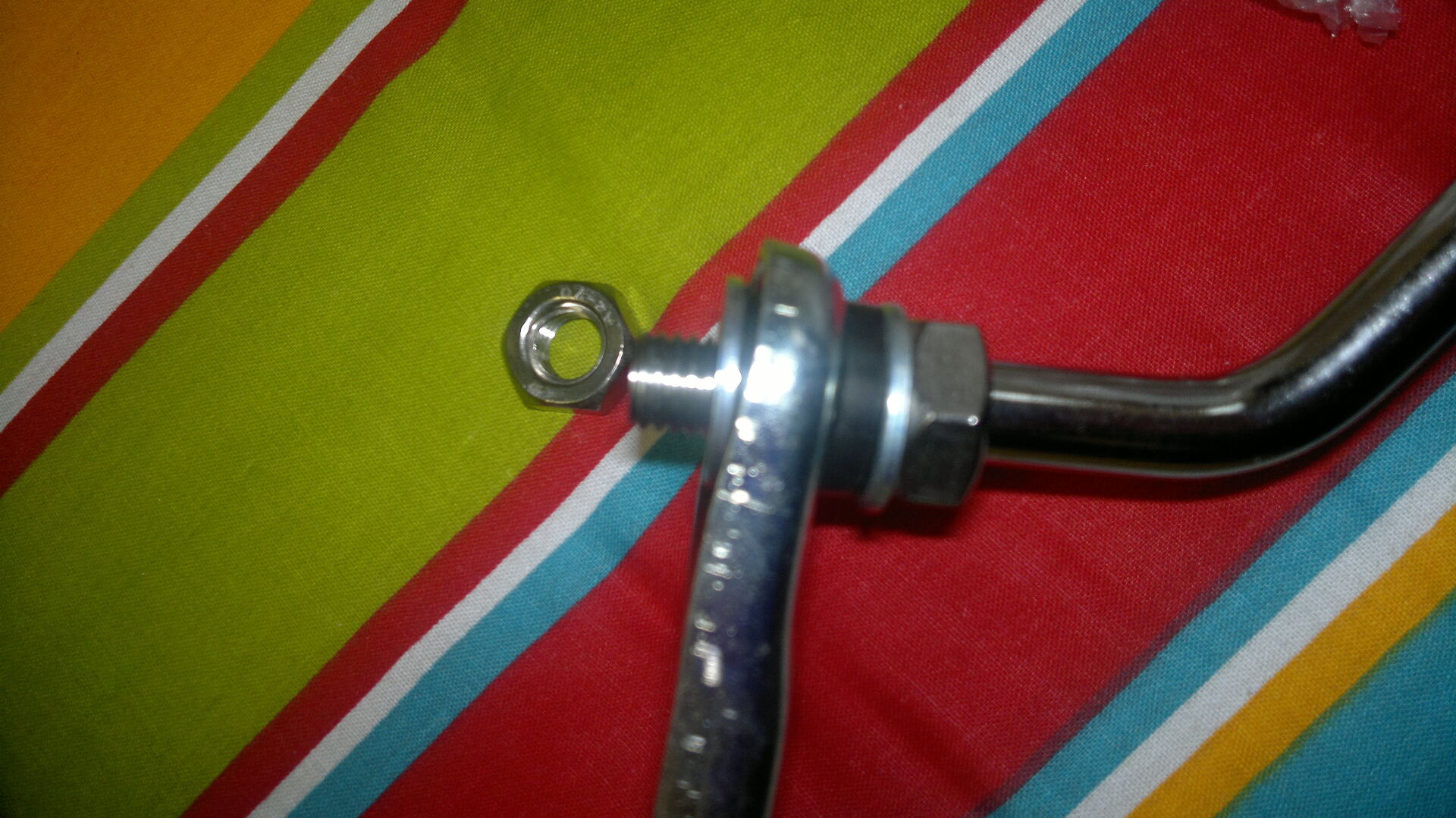

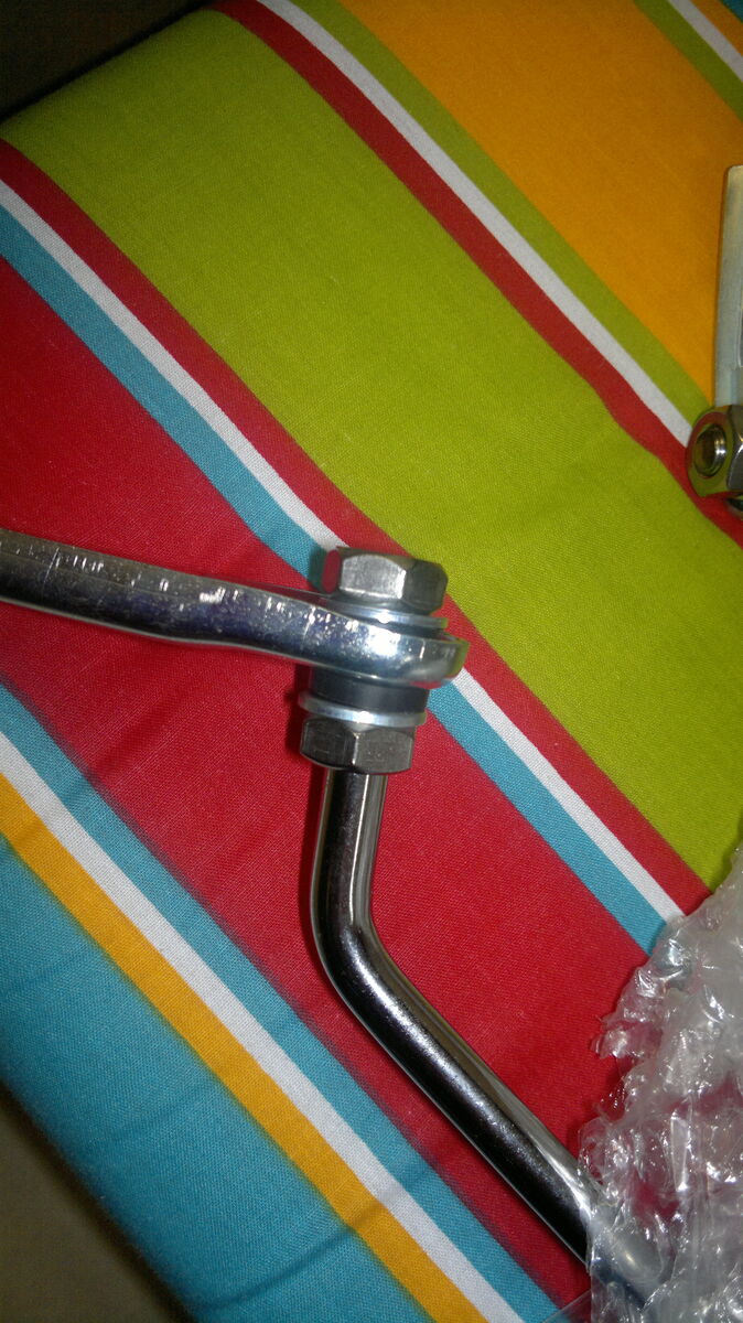

    So heute habe ich ein 10er Schneideisen und einen Halter dazu gekauft. Noch 4 M10 er Muttern, 4 passende Unterlegscheiben und aus der Sanitärabteilung vier Gummiringe als Puffer.
    Den Gewindeschneider mit Rapsspeiseöl geölt und den Spiegel in einem Schraubstock eingeklemmt. Das Gewinde ließ sich gut an der Haltestange der original Piaggiospiegel schneiden.
    Nun passt alles und zwei Spiegel haben mich soviel gekostet wie eine Spiegel beim Zweiradhändler meines Vertrauens mit Gewinde. 2 Spiegel 38 Euro einer 36 Euro beim Händler vor Ort.

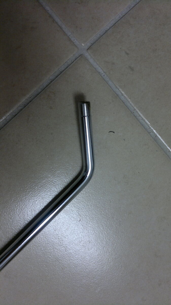

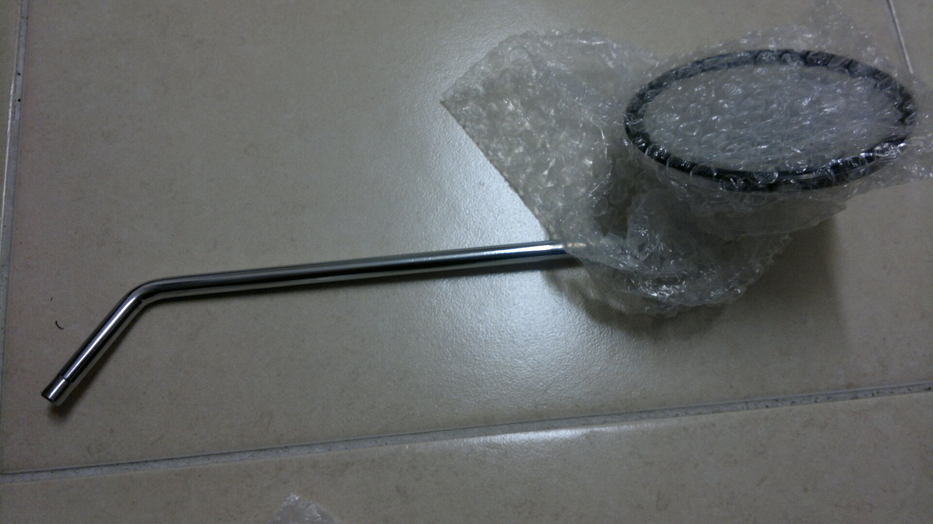

    Hallo Rollergemeinde,
    heute habe ich meine Spiegel bekommen einen linken und einen rechten für meine Vespa PX alt BJ 1982. Doch dann die Überraschung, wo sind denn die Gewinde am Ende der Spiegelstange?
    Ich bin bis jetzt davon ausgegangen, dass sich am Ende der Spiegel ein Gewinde befindet, um diesen dann mit Muttern an dem dreieckigen Spiegelhalter in das 10er Loch zu schrauben.
    Nun weiß ich nicht wie ich diese Spiegel befestigen muss, mein Lenkerunterteil habe ich leider gerade nicht da. Muss ich ein Gewinde selber Schneiden? Den Spiegel an den Halter schweißen?
    Keine Ahnung wie der an dem Halter befestigt werden soll. Ich habe mal Bilder meiner ganzen Teile hochgeladen. Über Anleitungen wie diese Spiegel zu montieren sind wäre ich dankbar.
    Ich habe schon zig Vespa PX´en im Web angeschaut doch alle hatten eine Mutter am Spiegel.

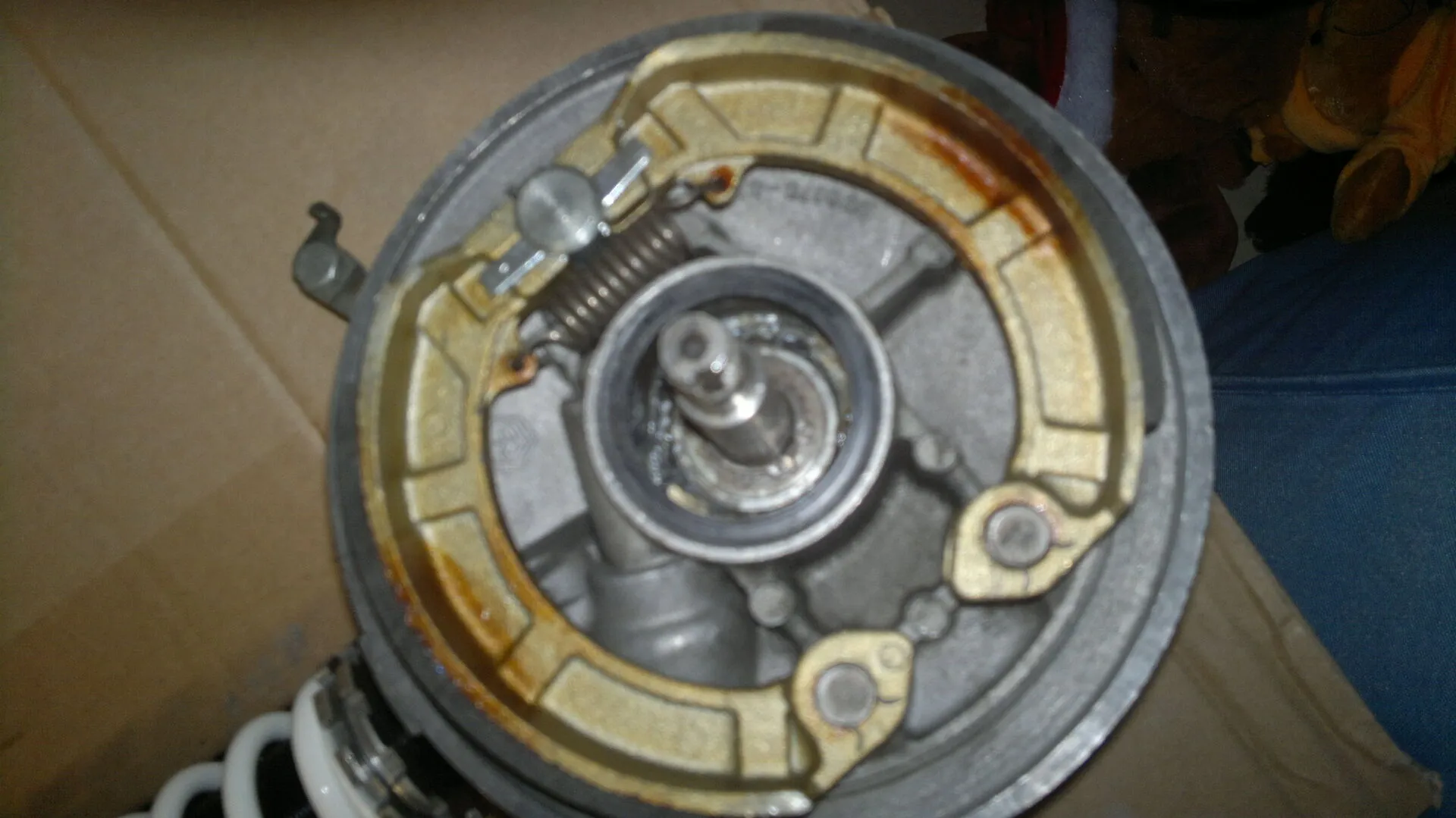

    Danke Pornstar,
    jetzt erklärt sich wieso meine Mutter so demoliert aussieht. Und ja eine Nut hat die Achse. Dann werde ich das wieder so drauf machen. Mit sanfter Gewalt.
    swaenswaen. Ja diesen Sicherungskäfig habe ich im Scootercenter gefunden allerdings erst ab BJ 1984. Aber danke für deine Antwort.
    Nun noch zum Thema hintere Bremmstrommel. Da habe ich nur eine Kronenmutter und einen Splint. Jetzt habe ich im Handbuch von HJ Schneider 14. Auflage auf Seite 70 Bild 155, gesehen, dass diese Vespa noch ein Unterlegscheibe Zwischen [lexicon='Bremstrommel',''][/lexicon] und Kronemutter hat. Ob das auch auf die Px alt so gehört? Oder nur Kronemutter(wieder mal ohne extra Sicherungskronemutter sondern alles in einem) und Splint?
    heute wollte ich auf meine Gabel die vordere [lexicon='Bremstrommel',''][/lexicon] montieren. Irgendwie sah das allerdings etwas anderes aus als ich es aus Schneiders Reparaturhandbuch(Auflage14) gelesen hatte bzw. die Bilder zeigten andere Teile zur Montage.
    Ich habe eine Vespa PX 80 BJ 1982 im Buch war als Beispiel eine PX200E. Die Bremmstrommel wurde so abgenommen, Nabenkappe abhebeln, dann Splint aus dem Achszapfen ziehen, Kronensicherung von der Achsverschraubung abziehen und dann die 22 Mutter lösen. Soweit so gut.
    Nun habe ich aber nur die Achse so wie sie auf dem Foto zu sehen ist, diese hat irgendwie kein Loch um einen Splint durchzustecken. Eine Kronensicherung hatte ich auch nicht dran. Da an meiner Vespa schon mal durch Dritte gebastelt wurde weiß ich jetzt nicht ob die Teile Kronenmutter und Splint nur fehlen oder ob sie an dem Modell so nicht verbaut waren.
    Aktuell hätte ich nur die Reihenfolge Trommel, Seegerring, 22 Mutter. Fehlt da was? Hat die PX Alt vorne keinen Splint? Wenn doch wo kommt der durch wenn kein Loch in der Achse ist? Oder fehlt mir die Kronenmutter? Aus einer Explosionzeichnung wurde ich auch nicht schlauer nur dass da auch mehr Teile drauf zu sein schienen.
