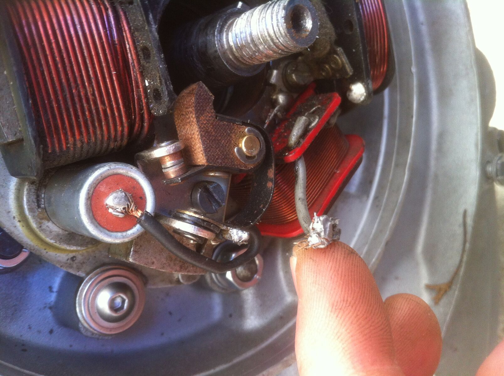

]So hab gerade mal das polrad abgeschraubt. Siehe da,ein angelötetes Kabel (grau) hat sich irgendwie gelöst.

Sorry meinte zündspule
Ok alles klar. Hab schon die steckverbindung an der cdi nachgeschaut und das Kabel getauscht.
Werde dann später mal die zündspule tauschen,müsste noch eine neue hier rumfliegen haben.
