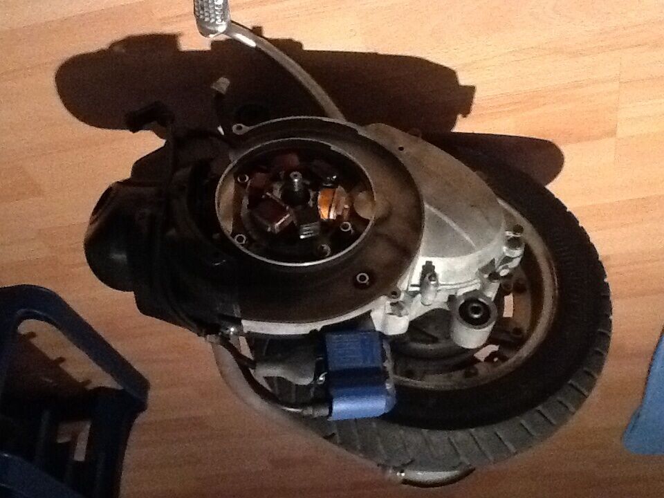

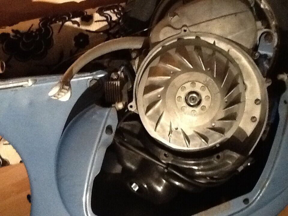

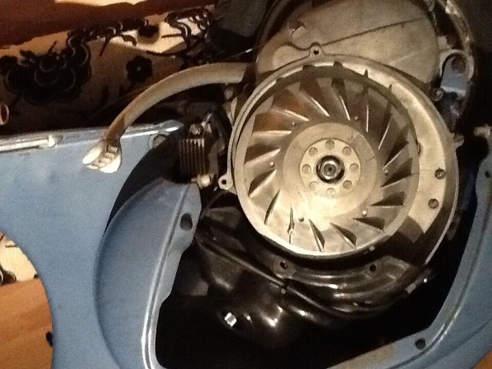

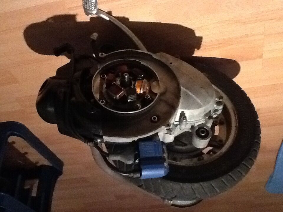

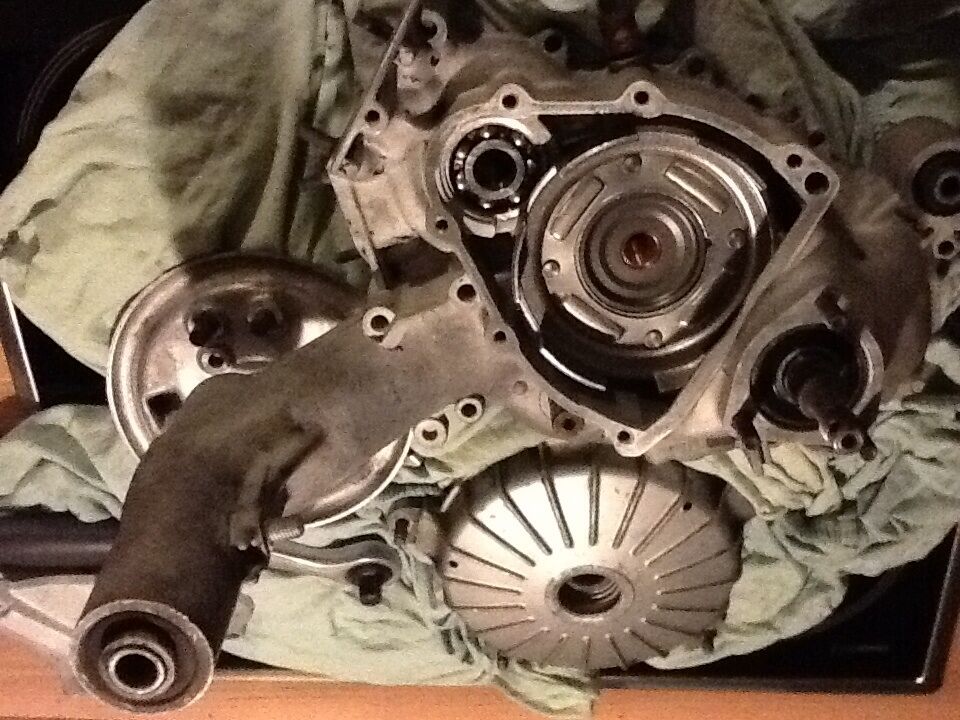

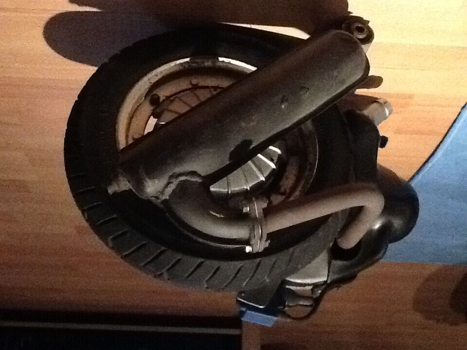

so habe vorhin abgeblitzt und ziemlich exat die 17 grad getroffen,

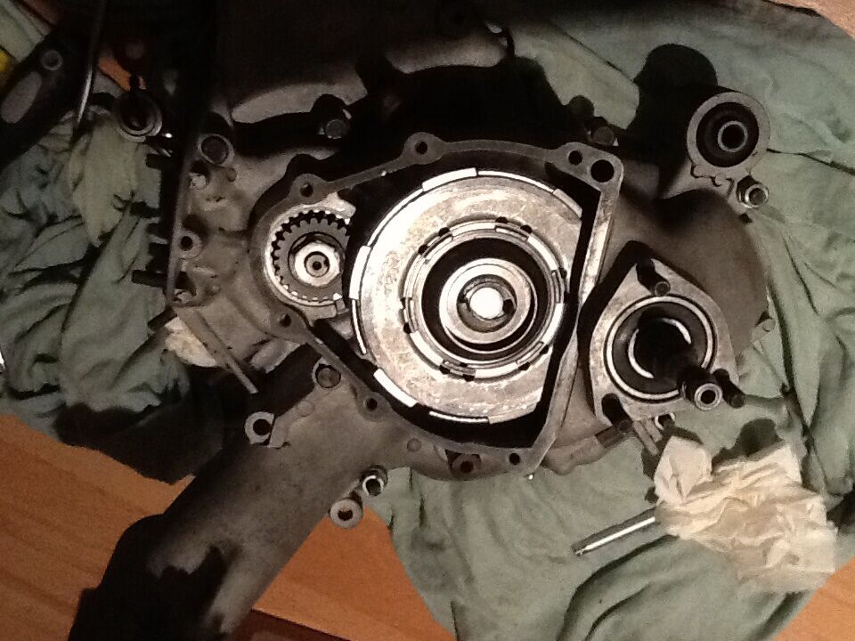

hab im ersten moment einen schreck bekommen weil mein kicker durchgerutscht ist, habe dann die Kupplungsstellschraube gelöst und lockerer eingestellt, dann hats funktioniert und der kickstarter hat wieder gegriffen.
Danke an alle die sich meinen, vielleicht manchmal doofen Fragen, gewidmet haben.. wobei so ganz ausgestanden ist es noch nicht die Probefahrt kommt erst heut abend. Aber laufen tut er so schon ganz gut und hält schön standgas, ich fahre erstmal den 16/16 er weiter und habe die nebendüse auf 45 und die hauptdüse jetzt erstmal auf 78 hochgesetzt vorher (mit 75ccm hatte ich eine 74 hauptdüse drin und ne 42 nebendüse. )
