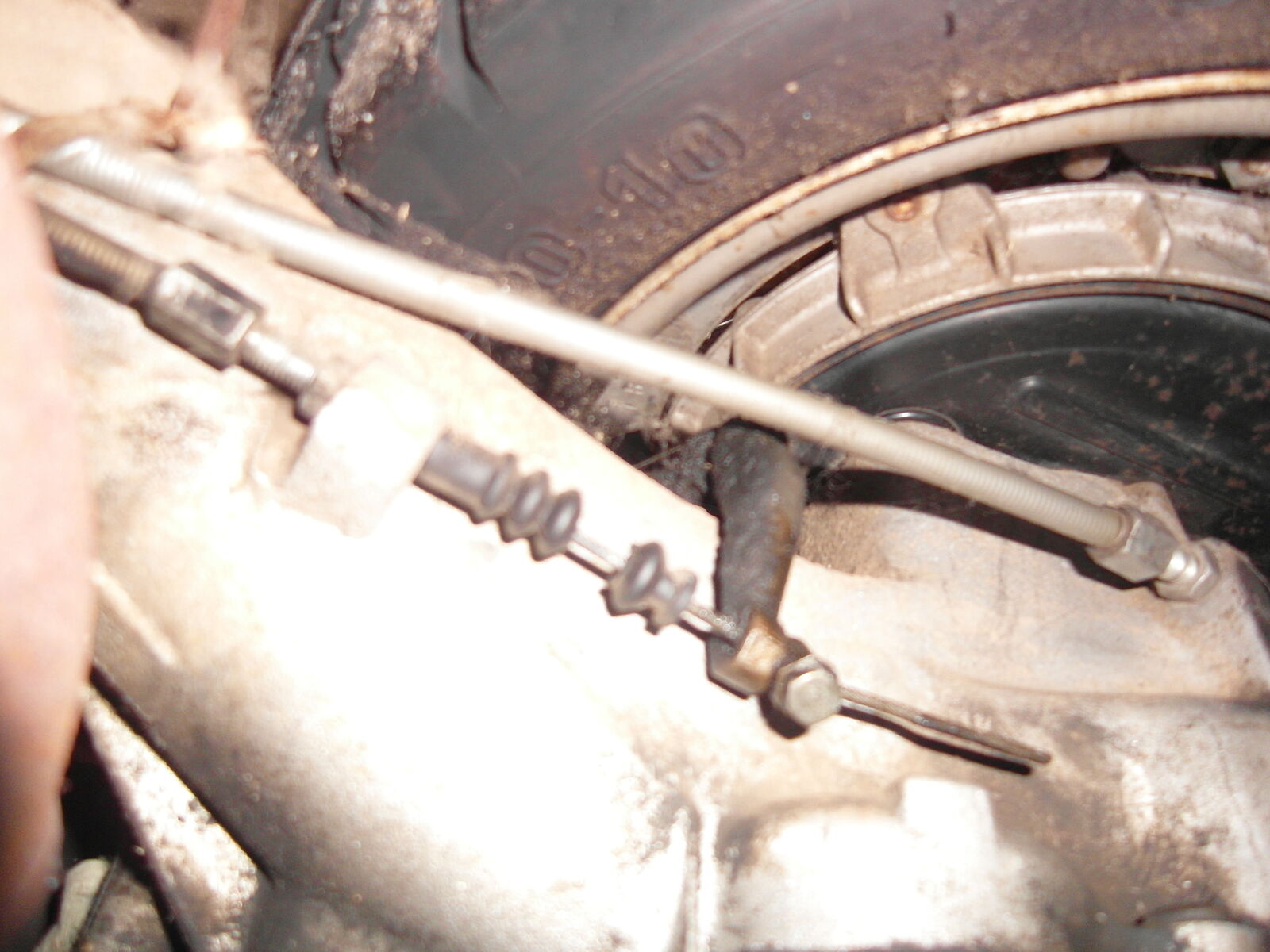

Vielleicht mal etwas nachstellen (Bild ist nicht so doll) oder war der Kupplungsdeckel ab ?
