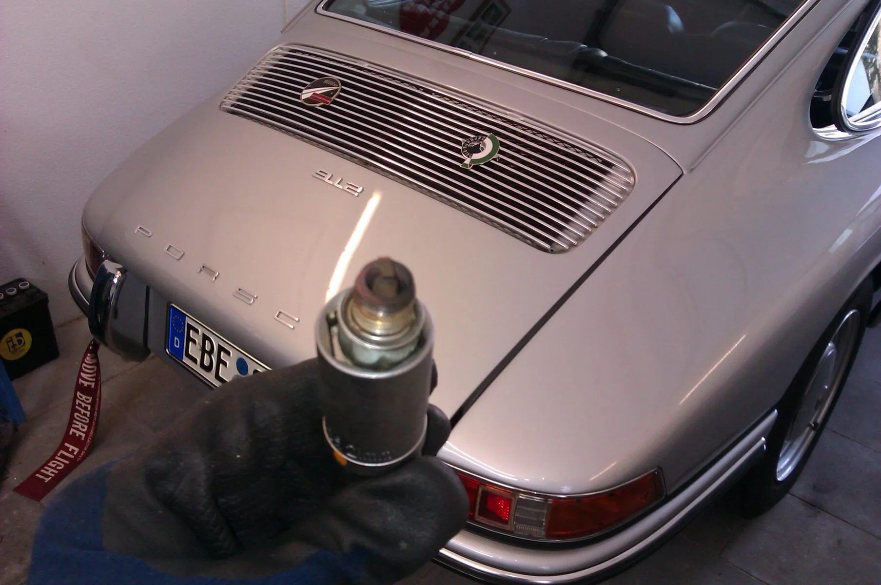

    Servus,
    nachdem das Wetter ja nicht so mitgespielt hat konnte ich in der letzten Woche endlich mal wieder etwas an der alten Dame machen...schließlich sollte sie ja rechtzeitig zum Geb. meiner holden :love: am 02.04. fertig werden.
    Ich bin nun bei einer 64 HD gelandet, Setup ist wie gesagt ein gesteckter 50CCM Polini mit "dickem" Krümmer und einer Piaggo Banane (zumindestens ist ein Piaggo Zeichen drauf).
    Damit springt sie sauber an, dreht im 1ten und 2ten auch im Anschluß gut aus und läuft nach GPS auf der langen geraden so gute 58 Km/H ( und beschleunigt sogar bei 40 noch anständig für eine 50iger), das Kerzenbild ist rehbraun mit einem Anflug an schwarz ...was aber u.U. daran liegt das ich eben nicht in voller Fahrt die Kupplung gezogen habe sonder einfach angehalten und sie ausgestellt habe.
    Zwei Fragen haben sich mir nun gestellt:
    - lt. Polini soll eine Kerze mit langem Gewinde verbaut werden...aber wie man unschwer sehen kann, ragt das Gewinde gut zur Hälfte in den Brennraum, das kann ja nicht gewollt sein...oder?
    - der Anschluß zw. dem 2ten und 3ten Gang ist im unteren und mittleren Drehzahlband immer noch etwas zäh, wenn ich eine Düse kleiner verbaue fehlt es aber an der Beschleinigung obenrum. inwieweit kann ich das über die LL-Gemischschraube beeinflußen...wird die bei Vollast überhaupt zur Versorgung mit rangezogen?
    Hat hier jemand noch ein paar Tips für mich?
    Vielen Dank,
    Dirk

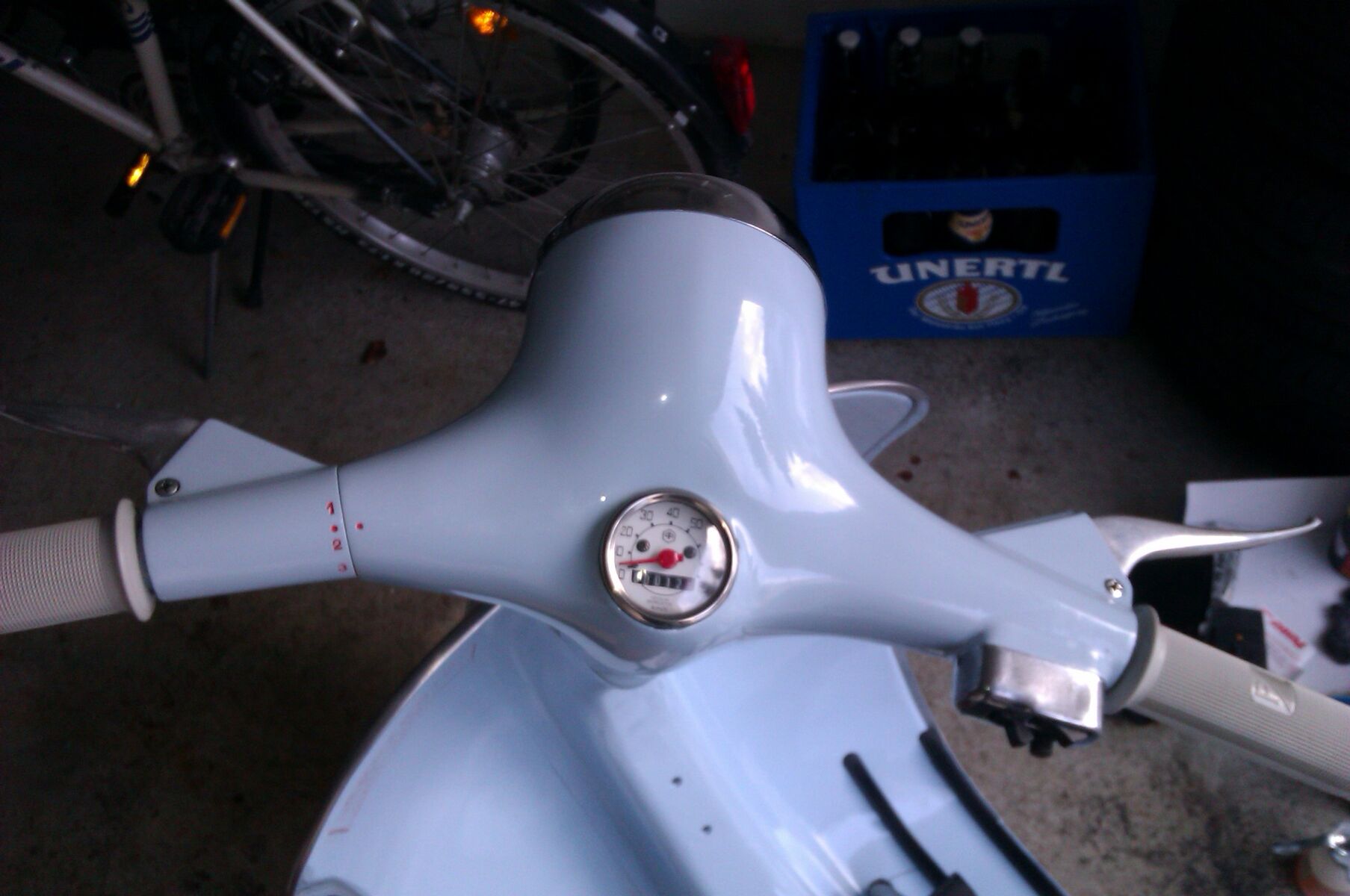

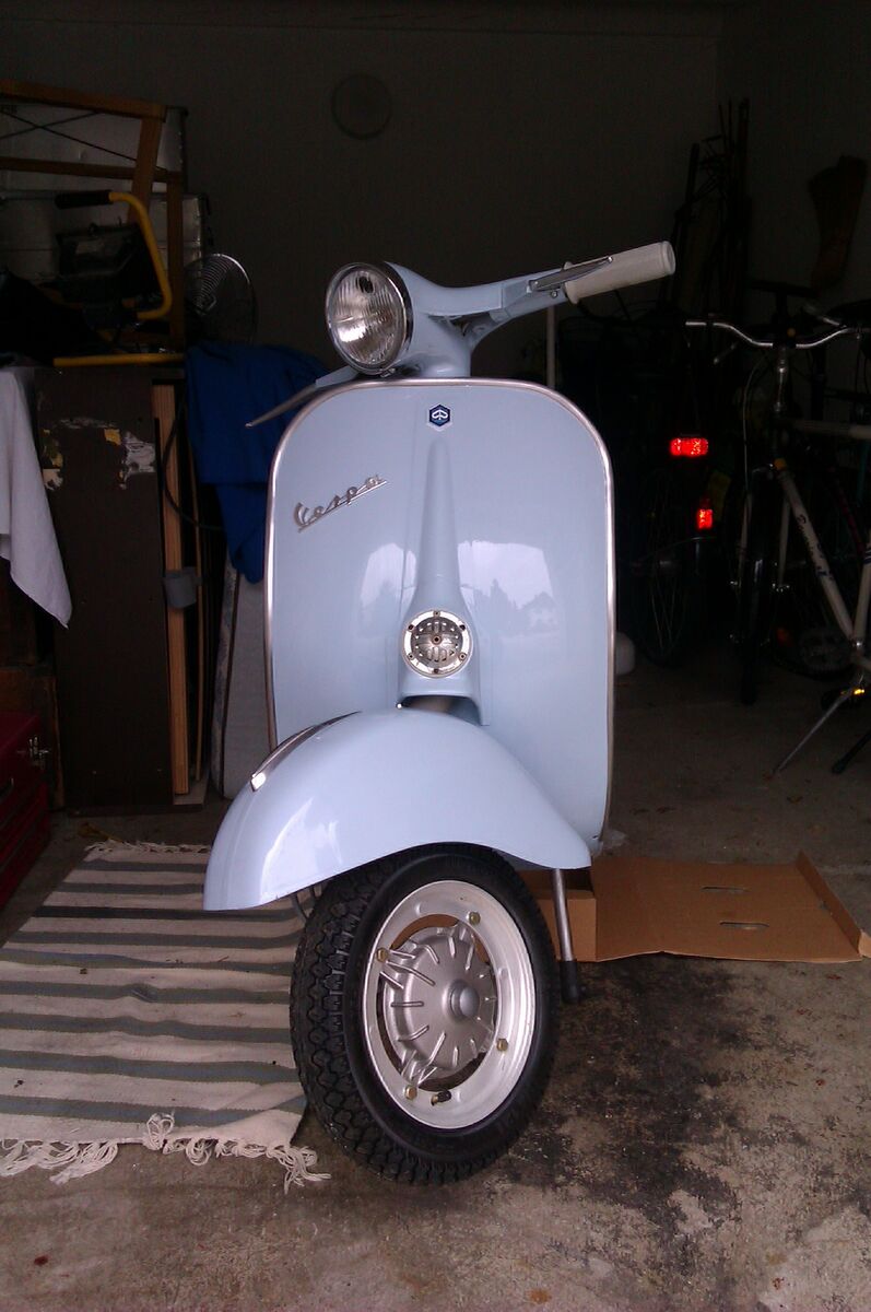

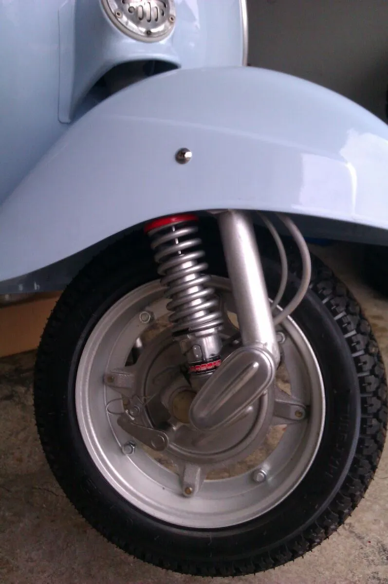

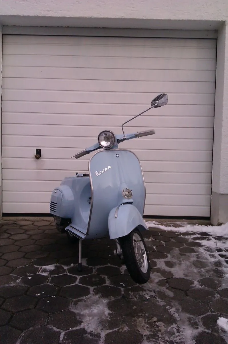

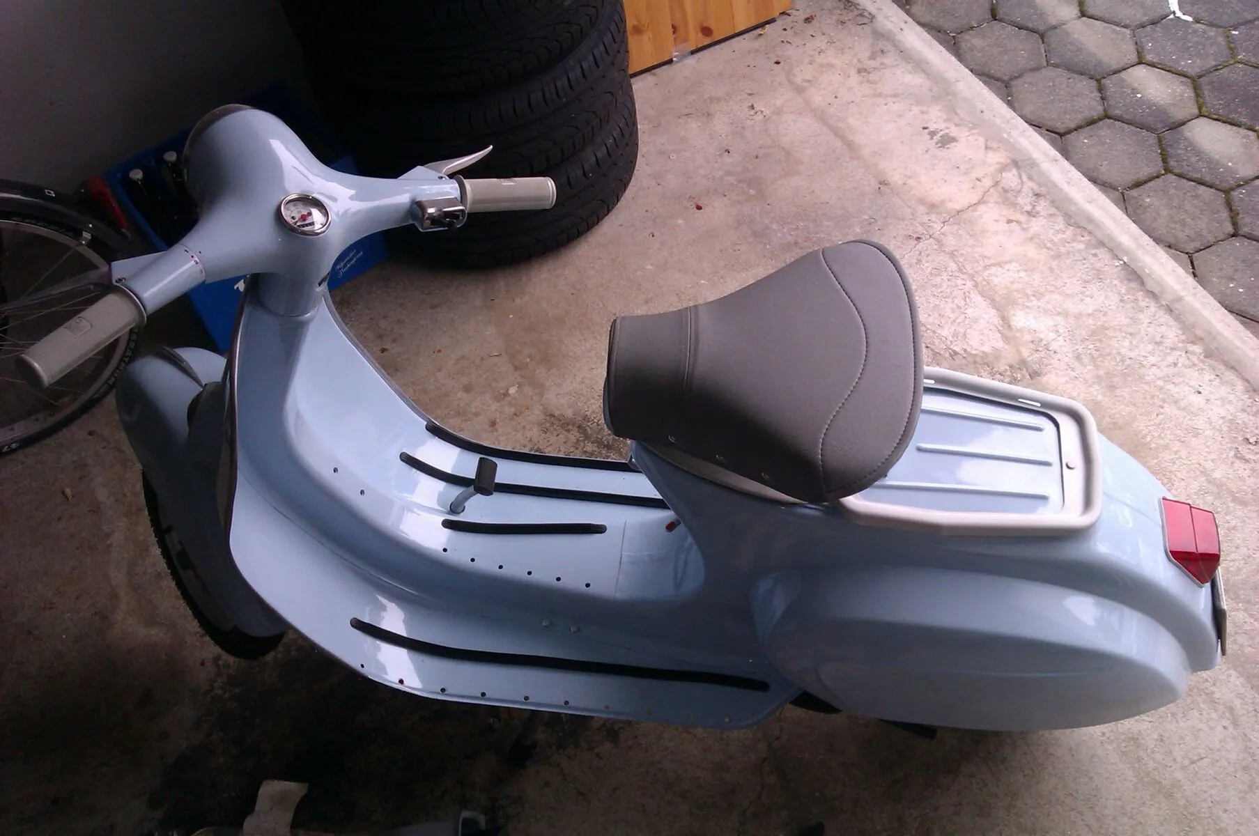

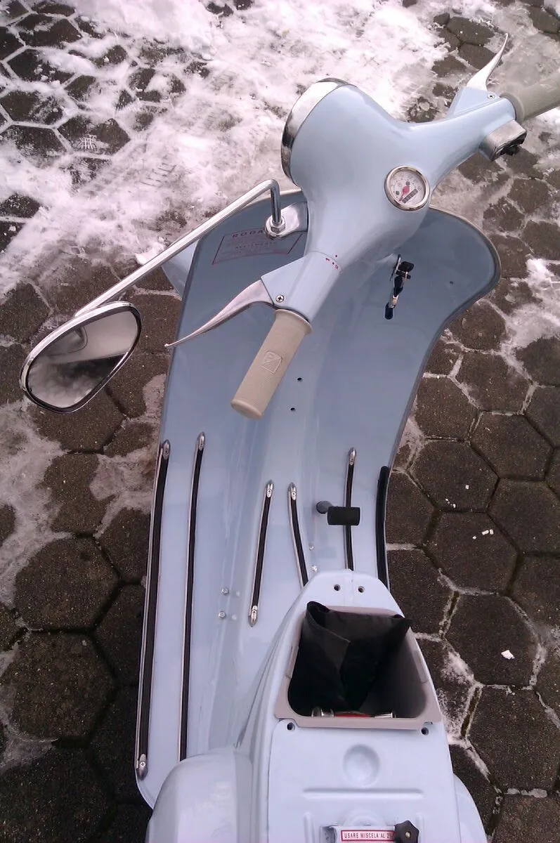

    Servus zusammen,
    einmal ein Update...ein Roller ist inzwischen angeschafft und wird gerade komplettiert. Nachdem die Händler zw. 5 und 6.000,00€ für eine restauriert Rundlicht haben wollten habe ich mich dann doch für DIY entschieden.
    Ich konnte ein mehr oder weniger abgebrochenen Restauration zum, denke ich, fairen Preis erwerben.
    Der Vorbesitzer hat Sie wohl für seine Frau gebaut und dann ist Ihm eine originale SS90 in Kisten über dem Weg gerannt und das Gerät musste weg. Man sieht es an Kleinigkeiten beim Zusammenbauen...hier wurde stellenweise etwas lieblos gearbeitet ud das korrigiere ich gerade.
    Es ist ein Italienreimport...also eine "R" die ich optisch auf "L" bringe und noch nach meinen Vorstellungen umgebaut habe:
    - Gepäckträger ( kommt aus Platzgründen von der Lambretta, Halter schweiße ich gerade)
    - Schwingsattel ( in grau passend zu den restlichen Gummiteilen)
    - Etwas mehr Dampf ( 50CCM Polini mit dickem Krümmer und einem 16/16 Vergaser)
    - einstellbare Stoßdämpfer
    - Alu Trittleisten ( hier muß ich außen die breiten von der PX nehmen, da der Vorbesitzer die Löcher für die Gummileisten zu weit innen gebohrt hat :thumbdown: )
    Kostenseitig hoffe ich innerhalb meines Budget von 3K zu bleiben...genaues kann ich erst sagen wenn die überzähligen Teile verkauft sind... rotwerd-)
    Anbei mal ein paar Bilder...das ist z.Zt. alles nur "gesteckt" sobld der Sattel final fertig ist und der Gepäckträger ausgesucht und montiert werden kann wird die alte Dame komplett zusammengebaut und es gibt finale Bilder :whistling:
    ...drauf ist es ja bereits und die kleine läuft genauso wie sie soll.

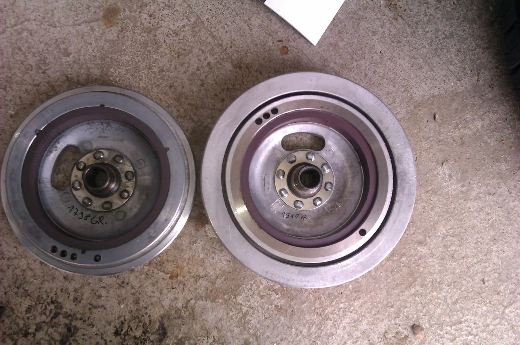

    Was mich halt veblüfft ist der Gewichtsunterschied...wer kann mir erklären warum das bereits abgedrehte Polrad fast 300 Gramm schwerer wie ein (augenscheinlich) originales ist?
    Gibt es Unterschiede für 6V und 12V? Beide Polräder haben den umlaufenden Magneten, beide habe die identischen Innenmaße (logisch, sonst würde es ja nicht passen) :whistling:
    Bei dem original belassenen ist anscheined der Eisenring dünner wie beim abgedrehtem...was den Gewichtsunterschied erklären mag....aber inwieweit wirkt sich das aus?

    Servus zusammen, ich hätte da mal ne Frage an die Spezialisten...
    Mein Motorbauer hat mir ja den Polini 50CCM Kit mit dem dicken Krümmer/ Auspuff und einem 16/16 verpasst (78er Hauptdüse) und dazu hat das Getriebe das 18/67 Ritzel drin.
    Besonders gefreut hatte mich aber, das mein Polrad bereits auf 1798 Gramm abgedreht war...sie dreht auch flockig hoch und der LL ist wirklich schön ruhig und sahnig.
    Um mein Polrad jetzt noch optisch etwas aufzuhübschen hatte ich demontiert und dabei fiel mir auf, das die Nocke leichte Riefen hat..ärgerlich weil ich davon ausgehen muß das die Kiste Kontakte fressen wird wie andere Weingummis... 8|
    Also bin ich los und habe mir ein sehr gutes, gebrauchtes Polrad (saudreckig aber dafür nur ein zwanziger in die Kaffeekasse und nach dem Reinigen sieht es aus wie neu :love: ) für die Kiste besorgt und natürlich wollte ich das auch wieder abdrehen lassen.
    Um aber erst einmal zu sehen wieviel davon runter muß, schmeiße ich es also auf die Küchenwaage und was soll ich sagen...1508 Gramm original und unbearbeitet ?(
    Das Ding passt 100% an meinen Motor.... aber warum ist es so leicht?
