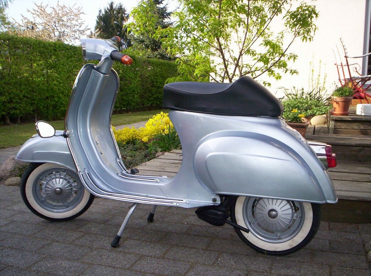

so, dann werde ich mal als nachzügler ein paar fotos
reinstellen
- rahmen und anbauteile neu lackiert (wie man sieht)
- motor neu gelagert/gedichtet
- neues zylinderkit (DR50)
- neue kupplung
- neuer kabelbaum und 12V bordnetz
- neue reifen, schläuche, felgen, züge, federbein, trittleisten, chromzeug.....
usw....usw.....usw.....naja, ich find sie ist ganz hübsch geworden. aber jetzt reichts erst
mal wieder mit schrauben, erstmal den frühling/sommer genießen und im winter wieder dreckige nägel bekommen.
hoffe ich bin nicht der letzte mit meinem "winterprojekt"
