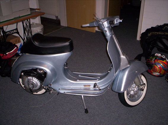

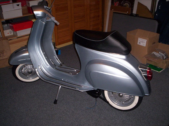

  • Eure Winterprojekte!
    • derbastian
    • February 28, 2007 at 11:43
    das bläuliche geht leicht ins silber ;) >> VW arctic blue silver
    eine göttliche farbe... i love it!
    schwabenandy: meinte motor und karosse, du auch? :D
    • derbastian
    • February 28, 2007 at 09:42
    so, weiter gehts.
    am wochenende wurde geheiratet :D
    kabelbaum wurde neu gebaut und verlegt, neue züge, neue bremsen, reifen, schläuche,
    neuer regler, relais, trittleisten, UVM........
    sieht doch fast wie ne richtige vespa aus die kleine. hier und da noch kleinigkeiten
    und dann wird angerollert.
