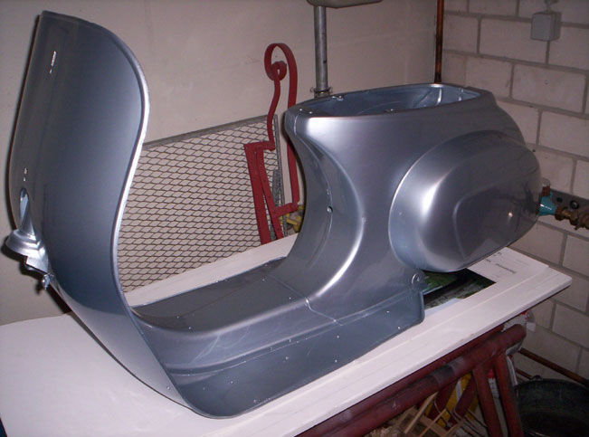

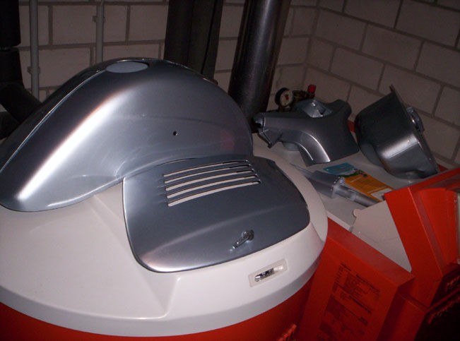

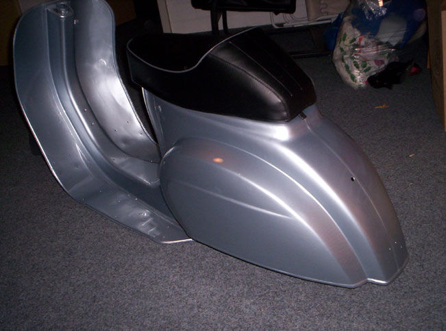

so, hab mich bisher mit meinem projekt ja hier noch nicht vorgestellt ![]()
aber gestern war es soweit, rahmen und teile sind vom lacker gekommen,
und nun beginnt die finale phase....
der motor wurde bereits zerlegt, neu gelagert, gedichtet, mit neuem 50er kit versehen, auf 12V zündung umgerüstet und liegt nun zur hochzeit bereit.
als nächstes steht ein selbstgebastelter kabelbaum an, hoffe das klappt gut.
so denne, werd bei gelegenheit weiter berichten....
