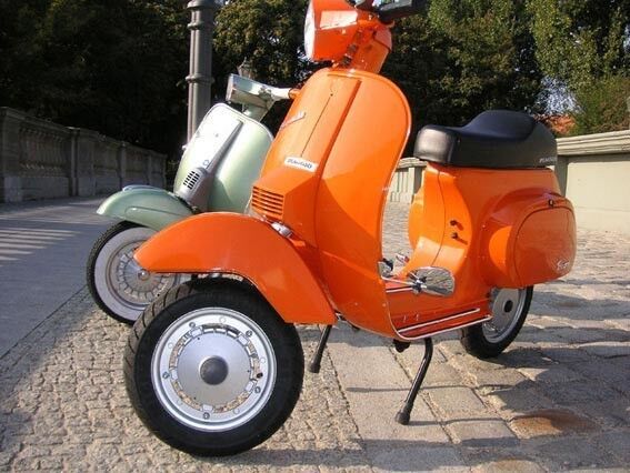

tach auch, da ich neu hier bin dacht ich mir ich könnte euch mal Rose hier vorstellen:
Rosie war vorher rot (daher auch der name) und wurde diesen sommer kompletto neu aufgebaut.
sie ist ne PK 50 S Bj 86 aus bella italia - also auch ohne blinker und bremslicht

hallo zusammen,
habe mir im sommer eine pk50s (ital. modell bj. 86 - 6 volt anlage ohne blinker) für den täglichen stadtverkehr neu aufgebaut.
antriebstechnisch wurden einige dinge geändert. dies hat sich angeboten, da der motorblock neu gelagert und gedichtet wurde:- 102 cc DR Zylinder-Kit
- 3,00 Primär (gerade)
- 19/19er Vergaser (neu mit 82er hauptdüse und eingestellt)
- polini banane
- zündzeitpunkt mittels stroboskoplampe auf exakt 17 grad vor OTnun zum eigentlichen problem, weshalb ich mich entschlossen habe mich an euch zu wenden.
