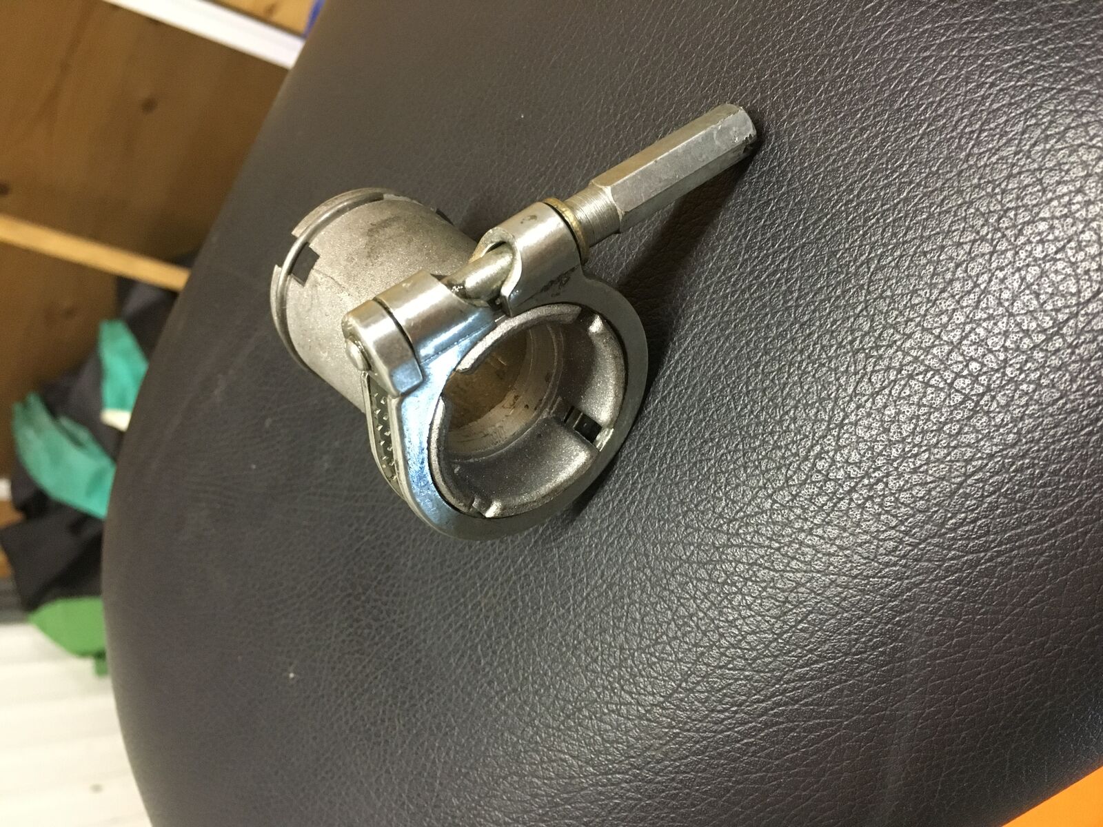

    Noch etwas sehr erfreuliches;-) Ich habe gerade die Überwurfhülle mit Filzring verbaut. Die Vespa stirbt nicht mehr ab beim Vollgas geben und geht ist unglaublich stark im oberen Drehzahlbereich 2-) trotz Dr Zylinder.

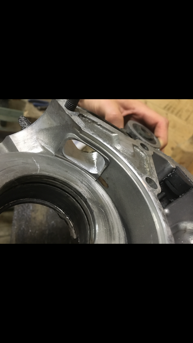

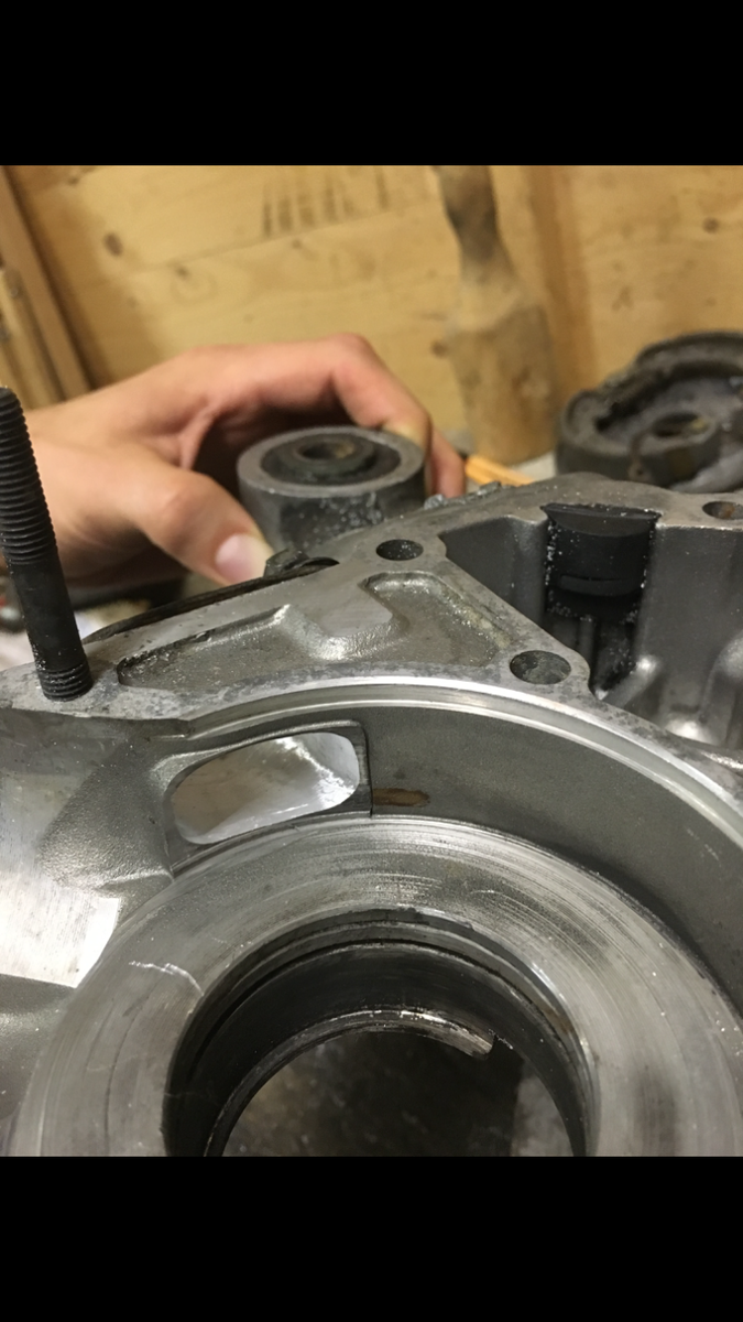

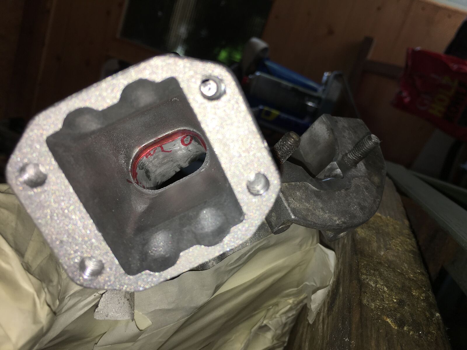

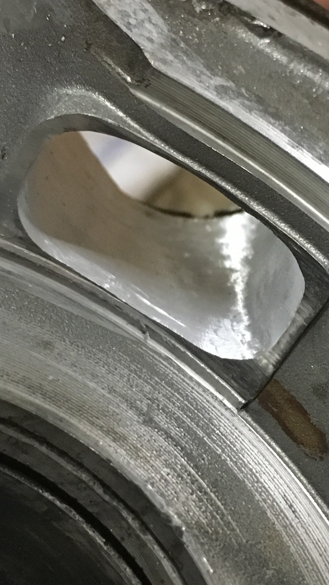

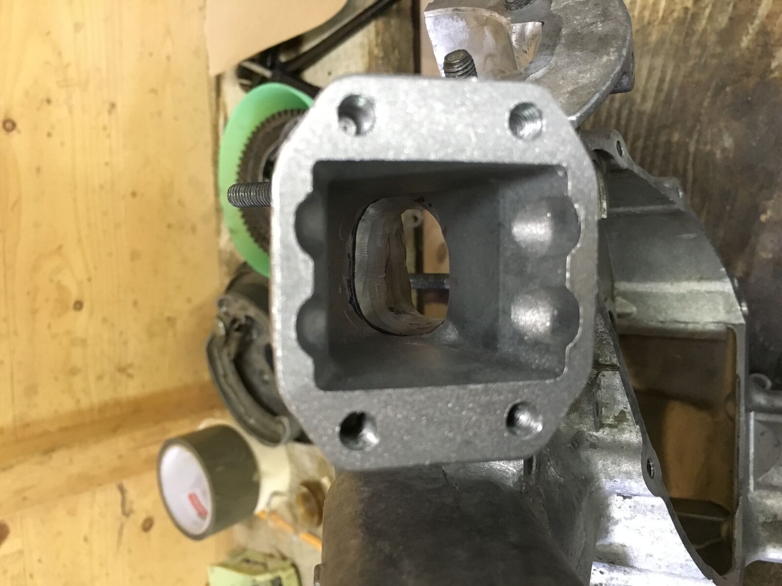

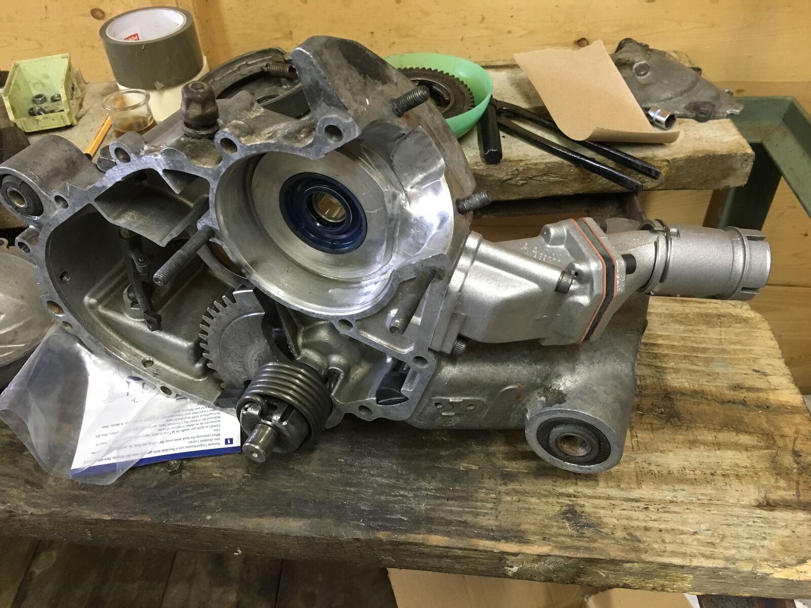

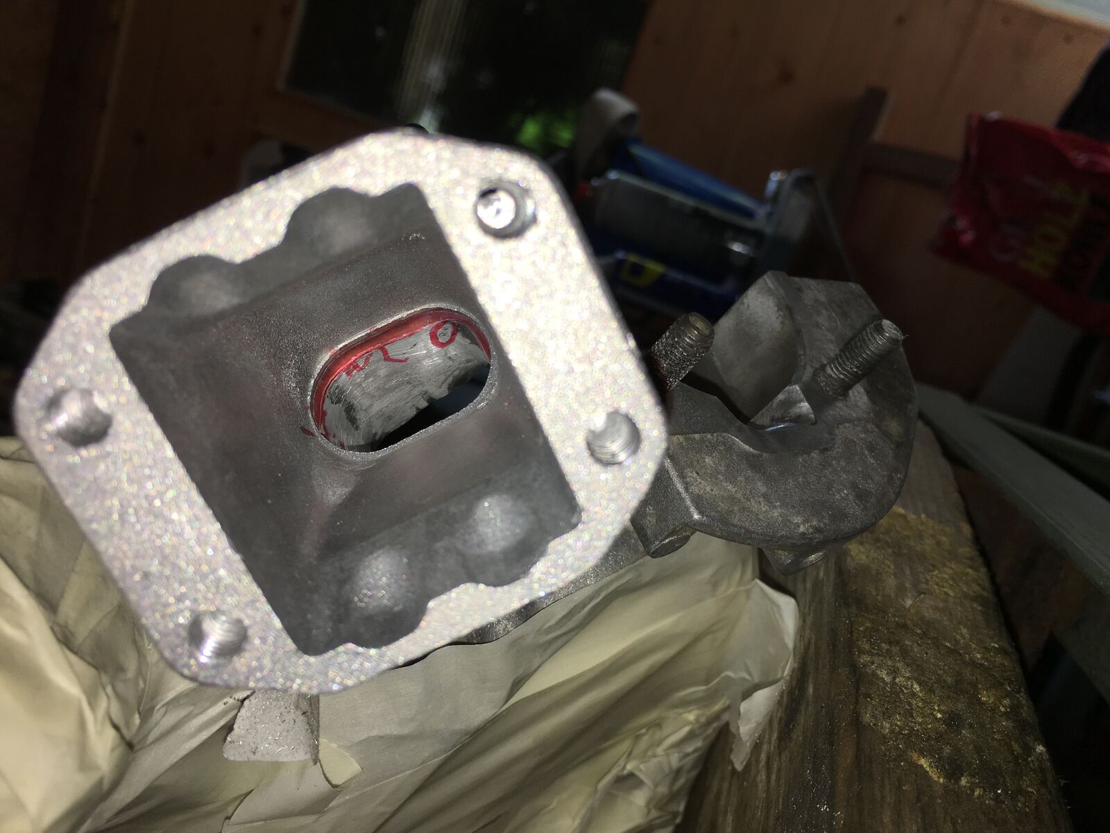

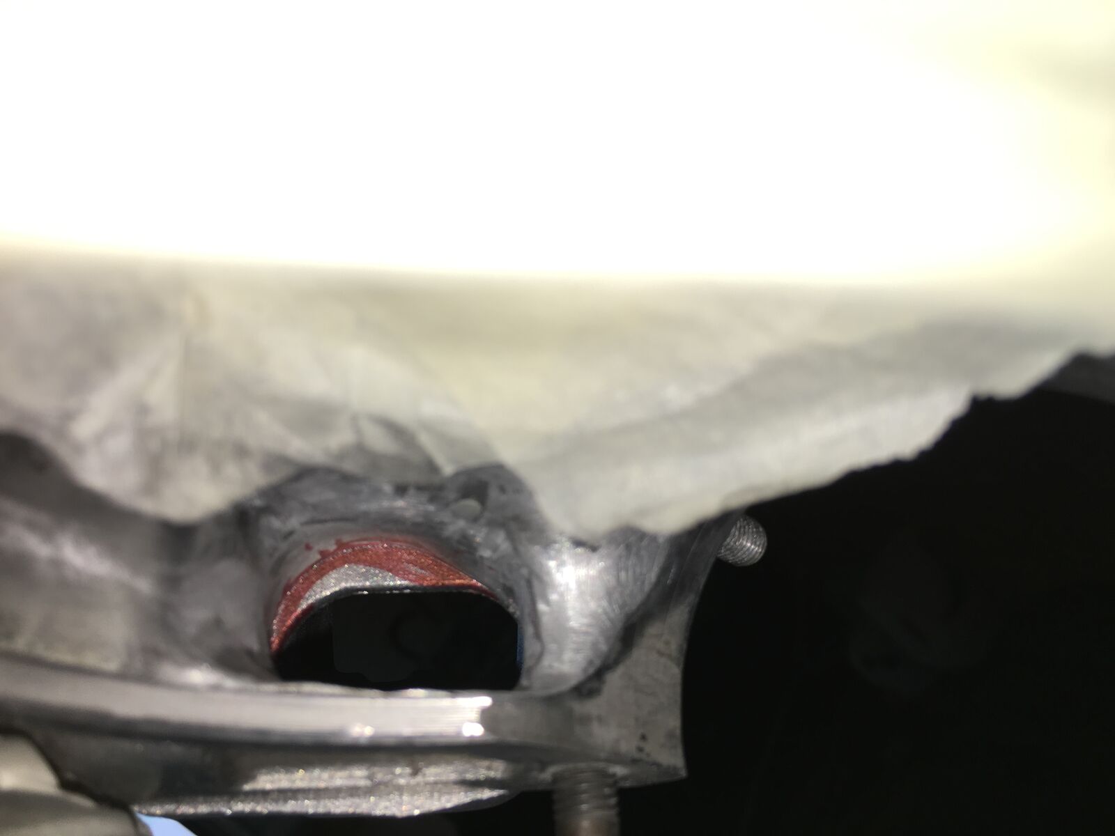

    Vielleicht liegt das an der Fräserei... Falls es jemanden interessiert hier mal ein paar Bilder von der Fräserei vor dem polieren... (ist auch nicht perfekt, ich weiß)..

    Und noch etwas ist mir aufgefallen, diese Überwurfhülle, die bei dem Polini Membran ASS mitgeliefert wird, verhindert dass ich den Vergaser ganz auf das Rohr schieben kann... daher habe ich das jetzt weggelassen... vielleicht ist da ja das ein undichtigkeitsproblem?! Und wie soll man den Vergaser Bombenfest bekommen die schelle kann doch schlecht die massive Überwurfhülle zusammenbeißen?

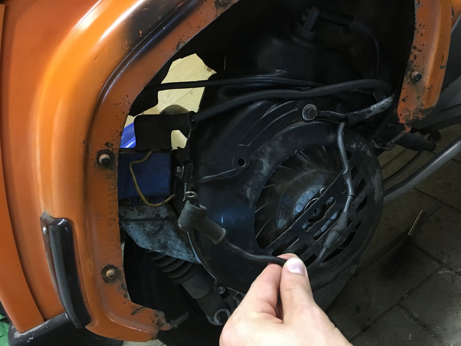

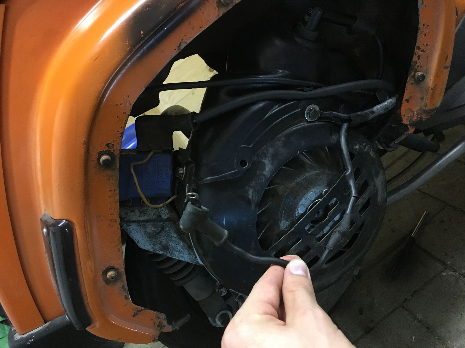

    Wohin gehört eigentlich dieses Kabel? <X
    - Wenn ich wüsste welche Züge von der Länge her passen ohne rumgeschneide wurde ich diese bestellen.. Die PK 125er Kabel Könnten passen da die denselben Vergaser (SHBC 20) verbaut haben...?! Ansonsten bestell ich die einfach und Schneide dir zur not ab...

    Ich ärger mich gerade mit dem Polini Ansaugstutzen rum. Anscheint gibt es für meinen SHBC 20.20 keinen passenden Membranansaugstutzen... Der Durchlass beim Vergaser beträgt etwa 23mm innen und außen sind es 29 mm...
    könnte dieser hier dann passen? Der ist aber eigentlich für den PHB 24 und hat nur 2 Lochanschluss...

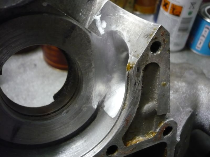

    Bevor ich wieder übertreibe beim Fräsen die Frage wie weite darf ich nun Fräsen für den Membran-umbau?
    Natürlich warte ich ab bis ich einen Stutzen habe, zeichne die Fläche auf usw.
    Und Innen entferne ich dann die gesamte Drehschieberfläche? Kann ich wie auf dem beigefügten Bild einfach einen dicken Kanal für das Gemisch rausfräsen?
