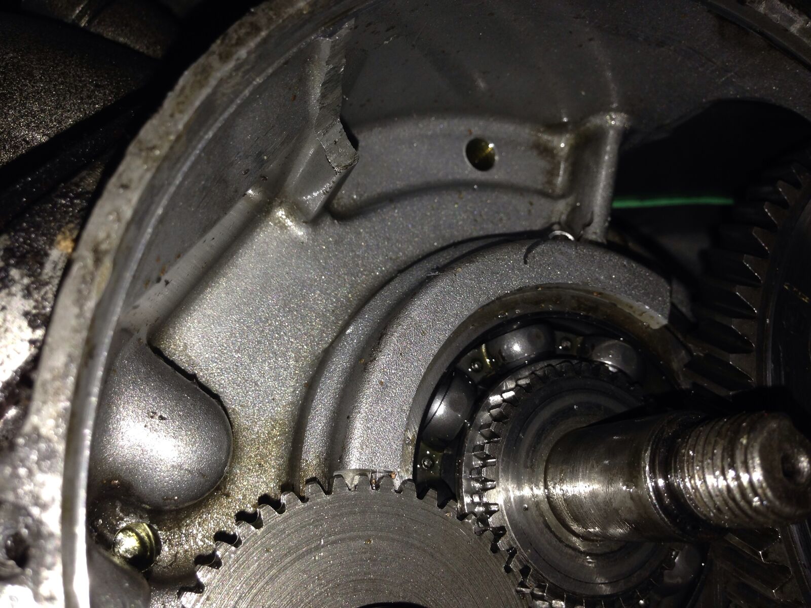

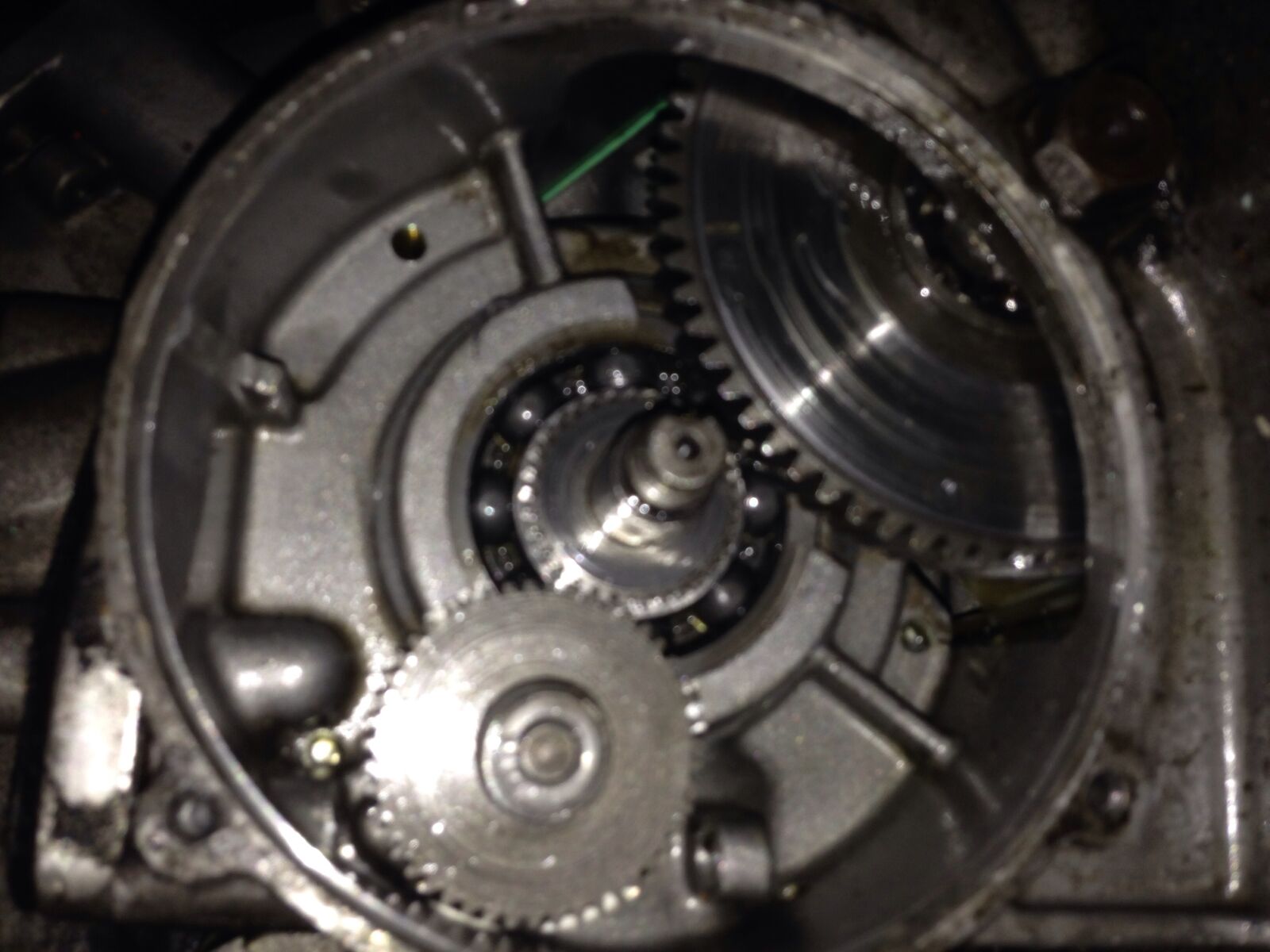

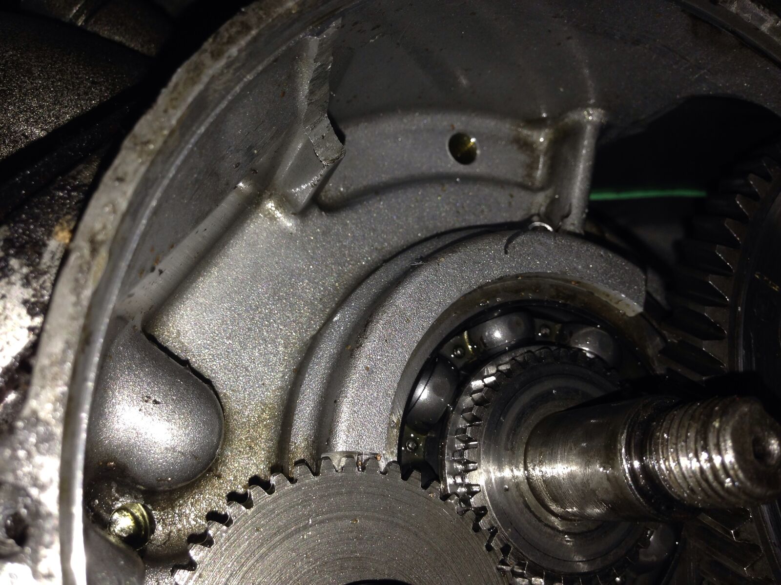

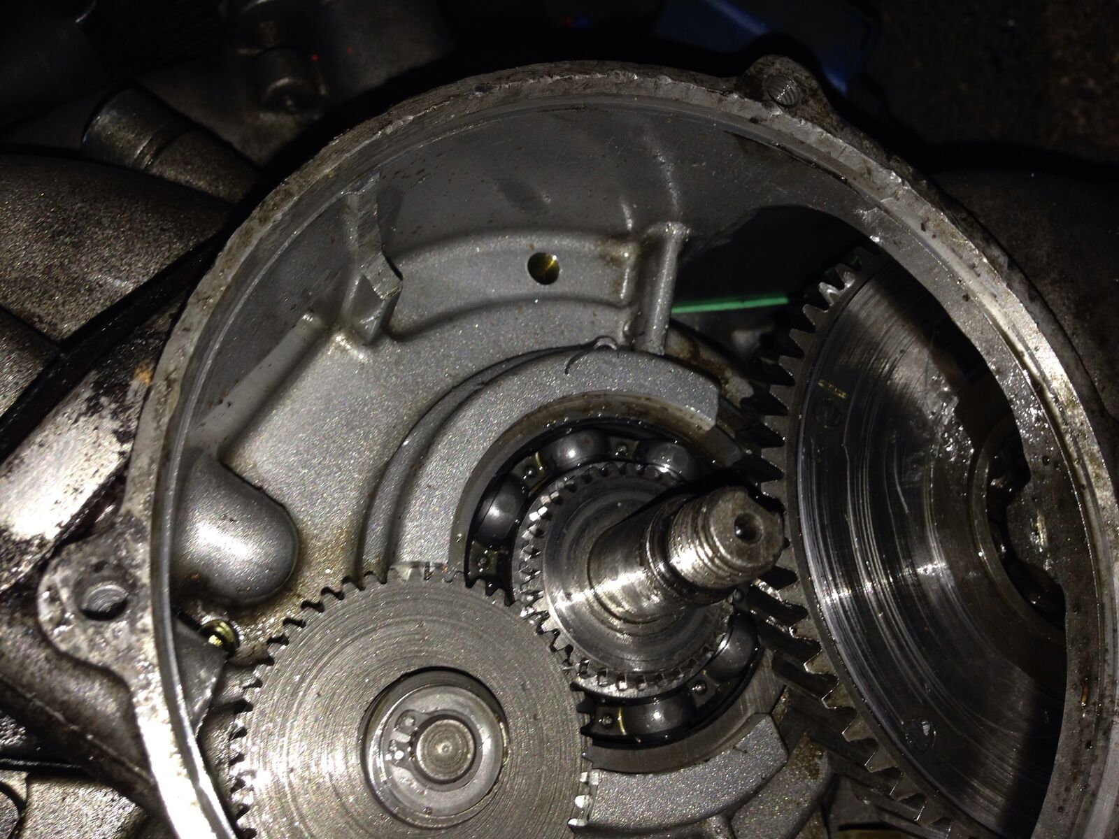

    Hier mal die Bilder wie das alles dadrin ausschaut. Danke an rassmo! Das ist wohl ein Lusso Motor mit getrenntschmierung. Das kleine ritzel ist glaub ich für die ölpumpe. Welche Kupplung geht da denn grundsätzlich so drauf? Kann morgen zum Scooter-Center fahren. Danke!

    Also es war die Kupplung. Die hat's voll zerschossen. Der Ring hat sich gelöst und alles lag verstreut im Motor. hab alles gefunden bis auf den halbmndkeil. Is das arg schlimm? Auch hat sich die Kupplung Ziemlich weit auf die Kurbelwelle geschoben. Ging nur mit großer Gewalt und 2 Mann ab. Sieht aber alles noch ganz gut aus finde ich. Keine späne odersonstiges. Auch hab ich gesehen dass irgendwer schon diesen steg für die große 200er Kupplung abgefräst hat. hab letztes Jahr mal versucht da das 23er ritzel von drt reinzubekommen. Passte aber nicht. Hab aber auch nicht gesehen dass da schon einer den Steg entfernt hat.Kann es sein dass ich schon ein 200er Getriebe usw habe? Hab mal Bilder von dem ganzen Gerümpel gemacht. Wo kann ich die denn mal hochladen? Lg Julius
