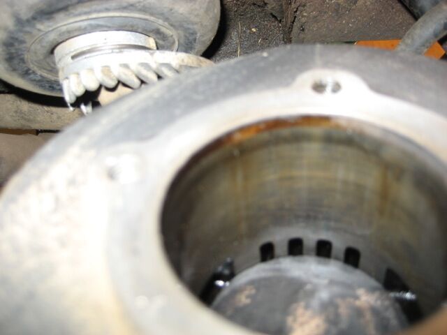

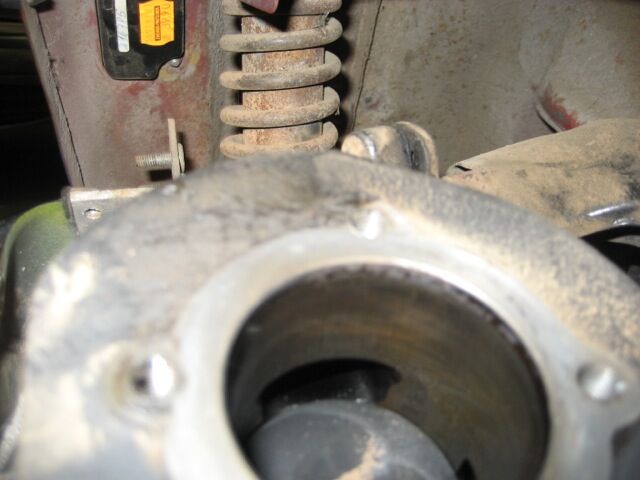

    es wunderte mich, dass der 16.10F meiner PK50s als HD eine 71 hat.
    Zylinderkopf ab, Bohrung 47mm, juhu also doch ein DR 75ccm wie geahnt.
    Wer kann mir helfen den Zylinder genauer zu bestimmen?

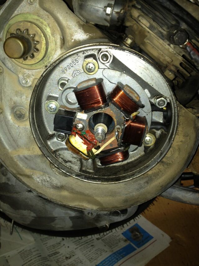

    Ich habe einiges neu verkabelt. Alles funktioniert wie es soll. (Außer das Blinkrelais hat wieder seinen Aussetzer.)
    ABER: An AA des Spannungsreglers liegen nur 6.5-6.7 V an, dh das Licht hat nur 6V. Dies und der Fakt, dass der Hupenknopf mit dem Licht die gleiche Stromquelle nutzte (=> d.h. AC für eine Schnarre und keine 12V DC für eine Hupe) lassen mich darauf schließen, dass ich eine 12V & 6V Mischmasch-PK habe.
    Kann ich irgendwie 12V für das Licht aus dieser ZGP quetschen, ist eine Spule kaputt (wie könnte ich das rausfinden?) oder lebe ich einfach vergnügt mein restliches Leben mit 6V?
    Danke für Tipps :)
    m
    Einmal ZGP mit allem, bitte!
    Woran erkennt man ob es eine 12V ZGP ist?
    Wie kann ich kontrollieren ob sie funktionsfähig ist?
    Der Keil ist vorhanden gewesen doch arg in Mitleidenschaft geraten. Wenn ich die Kurbewelle nicht drehe, kann ich das Polrad einfach wieder aufstecken ohne die Zündung zu verstellen?

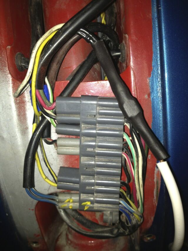

    Nachtrag:
    nach ein bisschen Recherche habe ich jetzt folgendes herausgefunden:
    1. wahrscheinlich hat der Vorbesitzer an der Elektrik gefummelt. (siehe Scheinwerfer und Lichtschalterverkabelung). Die Kabel fürs Licht verlaufen neben dem Kabelbaum durch die ganze Vespa.
    2. wie kommt es, dass der Hupenschalter (ich hatte wegen der Batterie und den Blinker mal auf 12V DC Hupe getippt) mit dem gelben Kabel aus der LiMa verbunden ist? (was ja wiederum auf AC Schnarre hindeutet).
    3. Spannungsregler: An B+ liegen 14,25V unabhängig von der Drehzahl an. Bei G gehts mal hoch bis 17-18V. (Kein Wunder, dass das Bremslicht gleich durchbrannte). Beide A sind bei mir nicht angeschlossen.
    4. Sowohl Abblendlicht (12V 15W) als auch Rücklicht (12V 5W) brannten jetzt gleich nach dem Start durch. Ohne Birnen habe ich an der Fassung über 40V gemessen. Beide sind in meinem Fall mit dem gelben Kabel aus der LiMa verbunden und nicht über den Regler. Müssten es dann nicht 6V Birnen sein. Kann das sein?
    Mir stellen sich momentan 4 Fragen:
    a) Ist es möglich an B+ wo ja leicht erhöhte Spannung anliegt 12V Verbraucher wie das Bremslicht anzuschließen. Laut [lexicon='Schaltplan',''][/lexicon] ist dies beim Starter und dem Blinkrelais (und sogar Hupe) ja möglich .
    b) Wieso ist die Spannung an den Lichter so hoch?
    c) Das Prinzip von Gleichstrom mit Schließer-Schalter habe ich verstanden. Das Wechselstromprinzip mit Öffner-Schalter und Dauerkurzschluss leuchtet mir hingegen nicht ein. Warum fliegt die Bude nicht in die Luft wenn dauernd Kurzschluss ist. Könnte mir das jemand erklären?
    d) Da sowohl Gleichstrom und Wechselstrom in der Vespa vorhanden sind: Ich kann trotzdem die gleiche Masse für beide Schaltungen nutzen?
    danke

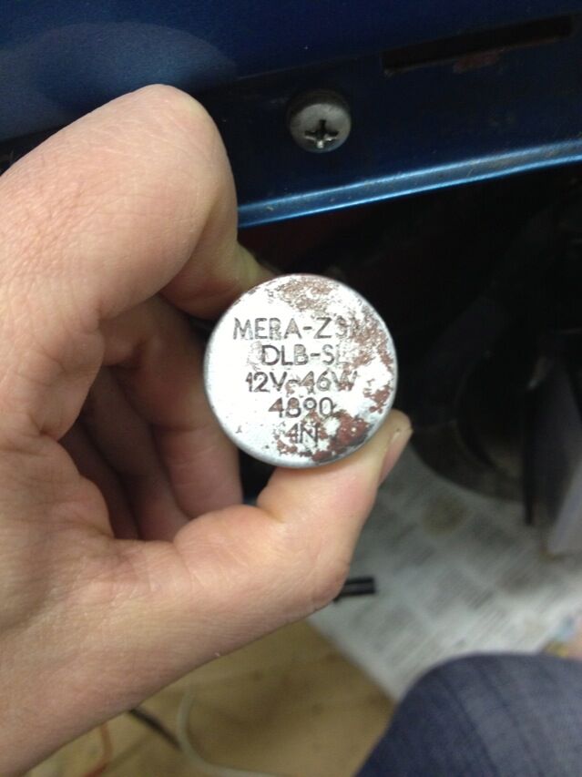

    ich habe bei meiner '83 PK50S Elestart (mit Blinker und Batterie ohne Bremslicht) ein Bremslicht (und eine Hupe) eingepflanzt.
    Masse habe ich direkt am Rücklicht abgenommen, Dauerplus habe ich vom blauen Kabel vom Spannungsrichter (auf Bild zu sehen).
    Alles funktionierte im Stand. Nach einer Runde um den Block war das Bremslicht (12V 10W) durchgebrannt und die Hupe liefert je nach Drehzahl verschiedenste Grunztöne.
    Elektrik ist nicht so mein Ding. Ich denke mal, dass ich einen ungeregelten Dauerplus oder die Batterie-Lade-Leitung erwischt habe. Könnte das jemand bestätigen oder mir einen Tipp zur Fehlerbeseitigung geben?
