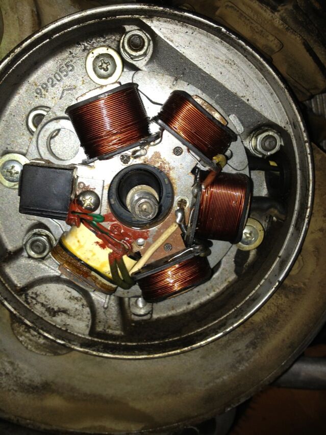

    bild vpon der zündung bitte. es sieht für mich nach bastelbude aus.

    • May 3, 2013 at 18:32
    Einmal ZGP mit allem, bitte!
    Woran erkennt man ob es eine 12V ZGP ist?
    Wie kann ich kontrollieren ob sie funktionsfähig ist?
    Der Keil ist vorhanden gewesen doch arg in Mitleidenschaft geraten. Wenn ich die Kurbewelle nicht drehe, kann ich das Polrad einfach wieder aufstecken ohne die Zündung zu verstellen?
    Als info: Diese Woche habe ich den gelben Kabel für das Licht über den Spannungsregler AA verkabelt.
    Hupe, Bremslicht sowie Blinker sind an B+.
    danke

    1,018
    60,223
    11,661
    • May 3, 2013 at 22:59
    3 plus 5 kabel zündgrundplatte
    also: ich weiß nicht was warum gebastelt ist, such dir nen schaltplan und bastel das zurück wie es mal war. so jedenfall isses mist, wenn das iwrklich so ist wie es auf den bildern aussieht.
    der regler ist jedenfalls der richtige.

    • May 11, 2013 at 12:36
    die zündplatte ist eine zweikreis 12 volt.
    ein kreis fürs licht. einer für die batterie.
