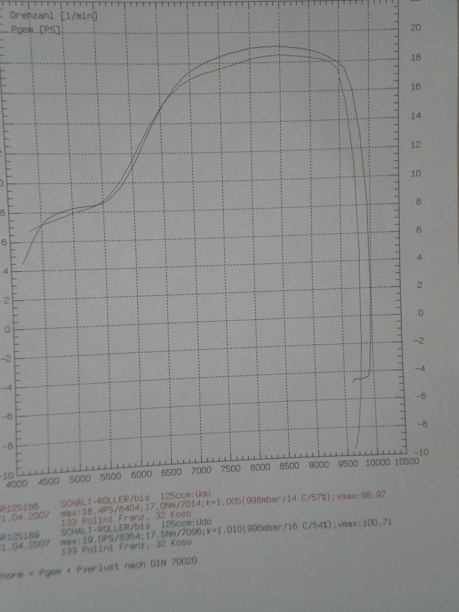

Setup:
SS50 orig. Chassis
Motor, 130 Polini, GS Kolben, angepasster Kopf mit 1,2 mm QS, und 13.1 Verdichtung, Steuerzeiten 188, 126, 31., Franz Auspuff, 32 Koso, Malle Ansaugstutzen, VForce3, äußere Membrane geteilt. Zündung auf ca. 15-16., Auslaß ca. 70 %, ÜS 2,54, Kupplung XL2 mit drei normalen und drei Worb Federn.Fährt sich richtig angenehm auf der Straße, mit viel Bums von unten, aber trotzdem schönes 2 Takt Felling.
Bei meinem ersten Prüfstandslauf standen 18, 4 Ps an, Clip wurde dann einen runter gesetzt, was zur folge hatte das es Band schlechter wurde, beim zweiten Lauf wurde die Zündung auf ca. 20 Verschoben, folge war 0,5 Ps weniger, Zündung dann auf 15-16 Grad und schon standen 19 PS an, Prüfstand dauerte daher nur ca. 1,2 Stunden und war ein voller Erfolg.
Danksagung an: Claus, der sich trotz wenig Zeit die Mühe gemacht hat meinen Zylinder den letzten Schliff zu geben, großes Danke.
Gravedinger für meinen Kopf (Zylinder lol)
SESC für die Tips am Prüfstand
und meinen Freunden vom wo es bald noch Bilder vom Prüfstandstag, und ne Kurzentwicklung meines Rollers, von 2,5 Ps orig. SS auf 15, 4 mit VSP und 24 Polini auf 19 PS mit Franz und Co.Gruß Udo
