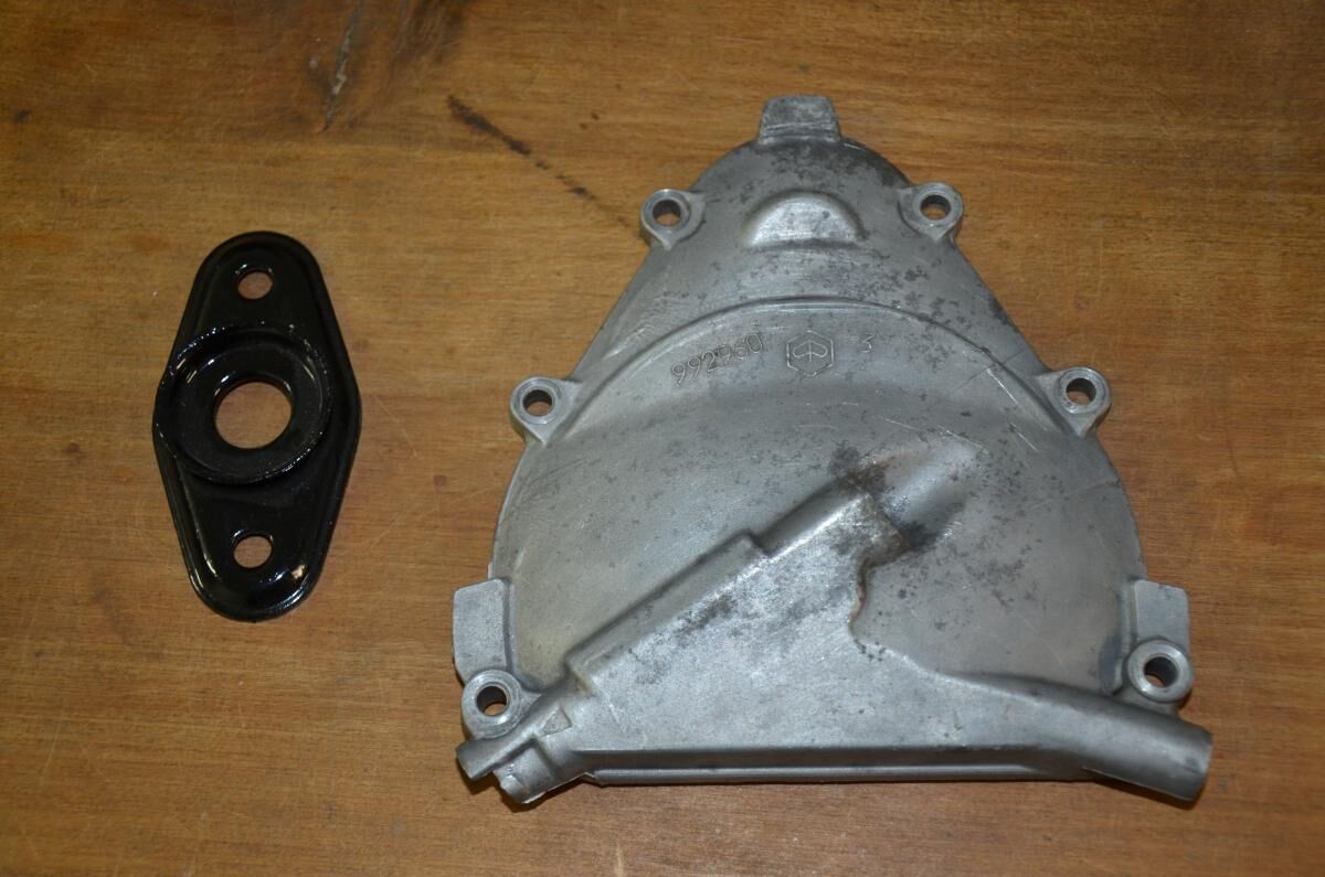

hallo
ich hab eine frage zu der nummer auf dem kupplungsdeckel der PK 50 XL2
bei den meisten deckeln steht die nummer "992960 1" drauf
auf meinem deckel (siehe anhang) steht statt dem 1er ein 3er also: "992960 3"
hat das was zu bedeuten und wenn ja was?

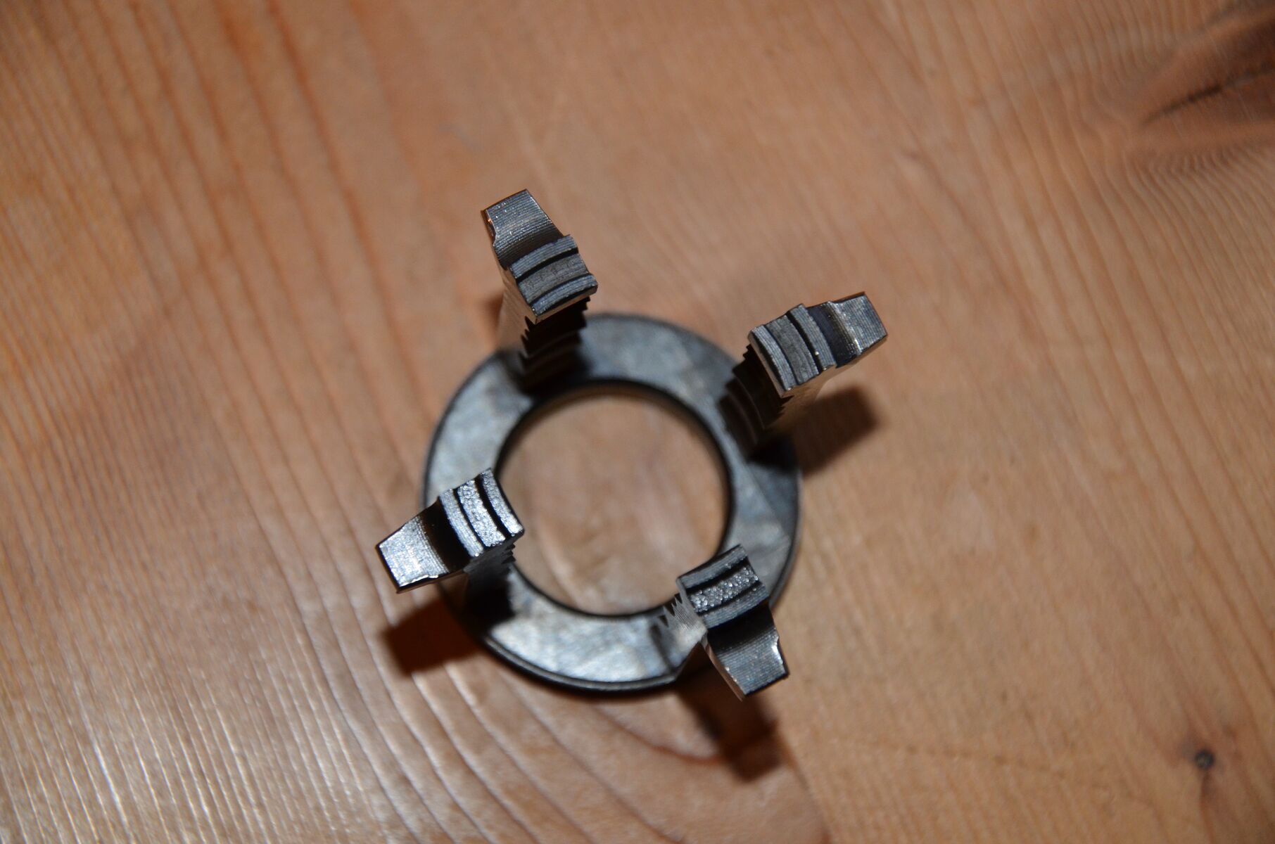

hab jetzt in der bucht eine piaggio NOS schaltklaue für an fuffie aufgetrieben das is für mich zu vertreten
mal so ganz nebenbei ... das is eh die "runde" schaltklaue oder?

na ich weiß nicht wie die sonst so ausschaun aber ich muss gestehen mit der schaltklaue kann ich echt nicht ruhig schlafen die wird fix getauscht aber wenn ihr meint dass ich mir die rund 80€ für neue zahnräder sparen kann dann komm ich damit schon klar ![]()
damit das hier kein alkithread wird lade ich mal bilder von der schaltklaue hoch

der einwand gefällt mir ... eines ist klar ... lieber ein komplett vernichtete schaltklaue (tauschen müssen) also die klaue mitsamt den halb angenagten getriebezahnrädern
daran hab ich eh auch schon gedacht
trotz allem muss ich sagen so richtig glücklich bin ich mit den zahnrädern nicht vor allem mitm 1. ganz da is oben im bild bei der innenaufnahme eine ordentliche delle drinnen

schaut ich möchte kein geld zum fenster rauswerfen ... wenn wer sagt dass die originale schaltklaue auch locker viele kilometer langt dann schmeiß ich nicht mehr raus als notwendig ist
ich habe nur bedenken dass wenn eins der gangzahnräder eine macke hat es mir die neue schaltklaue (welche auch immer) wieder schneller zerbröselt ... deshalb gibts den thread hier auch

ja in den sauren apfel werd ich wohl auch reinbeißen und mir die DRT schaltklaue organisieren in der hoffnung dass die dann sogar den motor überlebt ![]()

ich kann euch auch gerne bilder von der schaltklaue hochladen aber die ist definitiv im acker und somit zu tauschen
die schaltklaue wird sowieso neu gekauft das is mir klar
ich hab mich nur gefragt ob nicht eben die innenaufnahmen für die schaltklaue bei den zahnrädern (vor allem beim 1. gang) so beleidigt sind dass sie mir die neue schaltklaue auch relativ rasch wieder killen
