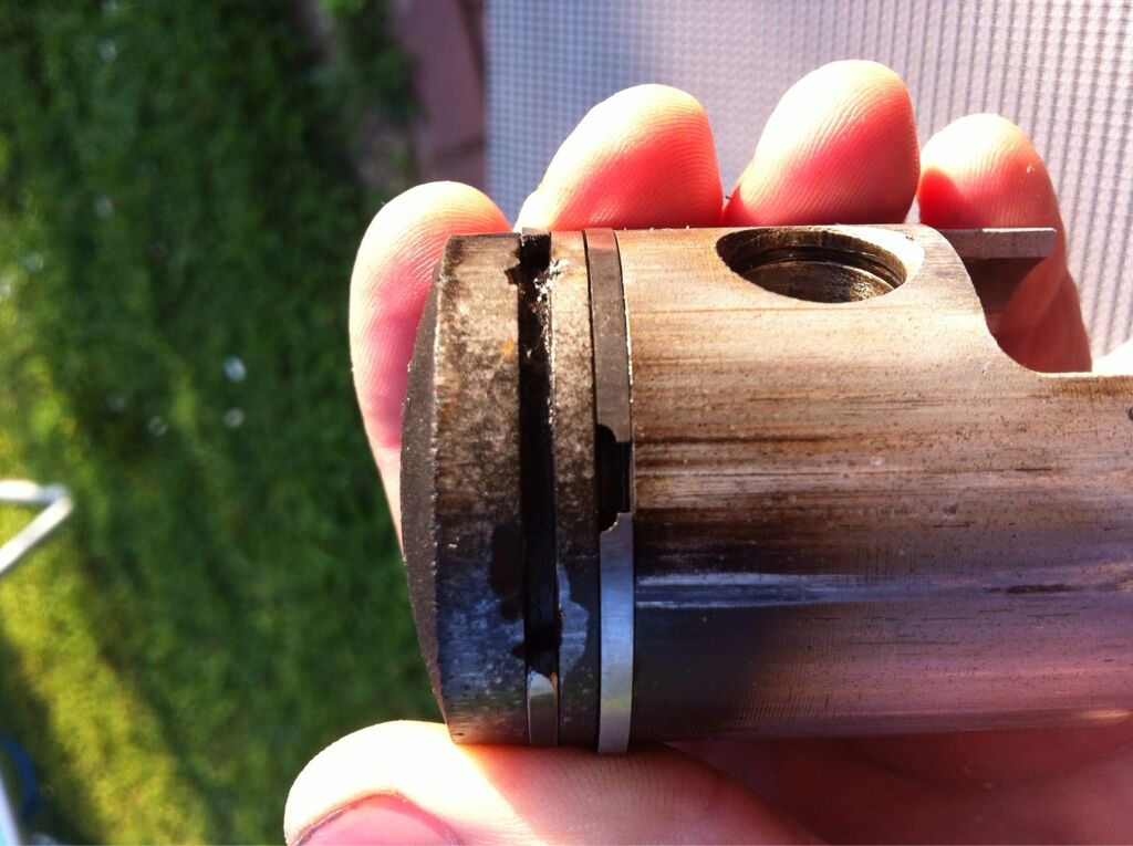

Hey Leute,
habe mir als Alltagsschlampe ne PK 50 XL2 besorgt und über den Winter verschönert, bei der Probefahrt zum Kauf lief sie super, so auf dem Tacho 60 und hatte auch richtig Kraft im Abzug, jetzt im Frühjahr hatte ich das Problem, dass sie Falschluft gezogen hatte. Diesbezüglich habe ich mehrfach den Vergaser ausgebaut und gereinigt, letztlich lag der Fehler zwischen Vergaser und Ansaugstutzen.
Nun habe ich Sie dicht bekommen und die Drehzahl bleibt konstant und dreht nicht in den Himmel.Allerdings kommt es mir jetzt so vor, als ob sie viel zu fett läuft, sprich sie ist mega lahm und schafft auch nur noch 45 laut Tacho. beim Durchschalten der Gänge quält sie sich richtig auf Touren zu kommen.
Wenn ich nun versuche den Vergaser einzustellen, verändert sich gar nichts, ich kann die Leerlaufgemischschraube (mit weißem Flügel) komplett rein oder rausdrehen, es passiert nix.
Ich habe auch das richtige Gemisch getankt, also ist auch nicht zu viel Öl im Gemisch.
Beim Fahren fühlt sie sich kraftlos an, wie wenn zu viel Öl drin wäre, klingt blöd, fühlt sich jedoch so an.
Im Vergaser befinden sich die original Düsen, weiter wurde auch nichts verändert, alles Original.
PK 50 XL2 BJ 92, Schalter
Hat jemand ne Idee?
Wie ihr richtig getippt hab waren es die kolbenringe, siehe bild!
hab jetzt was neues schönes eingebaut und sie läuft wieder wie ne 1!
Danke für die Tipps

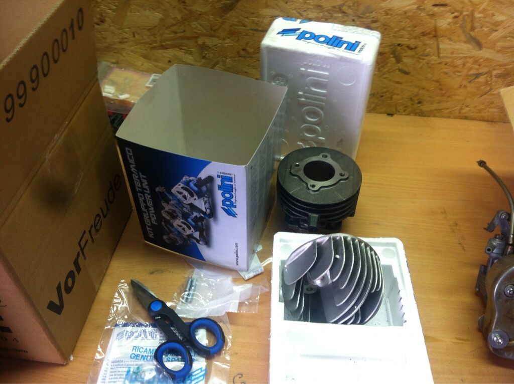

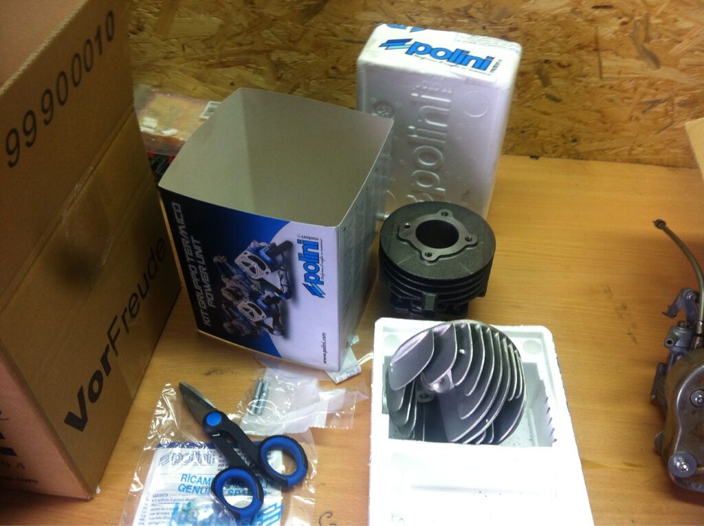

ja ich möchte schon etwas Langlebiges produzieren, also wenn ein Wellentausch von nöten ist, sollte er durchgeführt werden, oder ich hau einfach wieder nen 50ccm rein....
nicht dass die Mehrbelastung durch 75ccm neue Schäden verursacht
puh ihr fragt mich sachen, der Roller ist im Originalzustand Bj 1978, wurde also bisher nichts umgebaut oder ausgetauscht.
ist es also nicht mit einem 75/85 Kolben und nem neuen Vergaser getan? -
also waren die kolbenringe
jetzt werd ich gleich neuen Kolben auch mit verbauen, da noch der Original drin ist, wenn schonmal alles offen ist
stellt sich nun die Frage ist ein Umbau auf 80ccm großer Mehraufwand?
Seh ich das, wenn ich den zylinderkopf abnehme?
