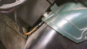

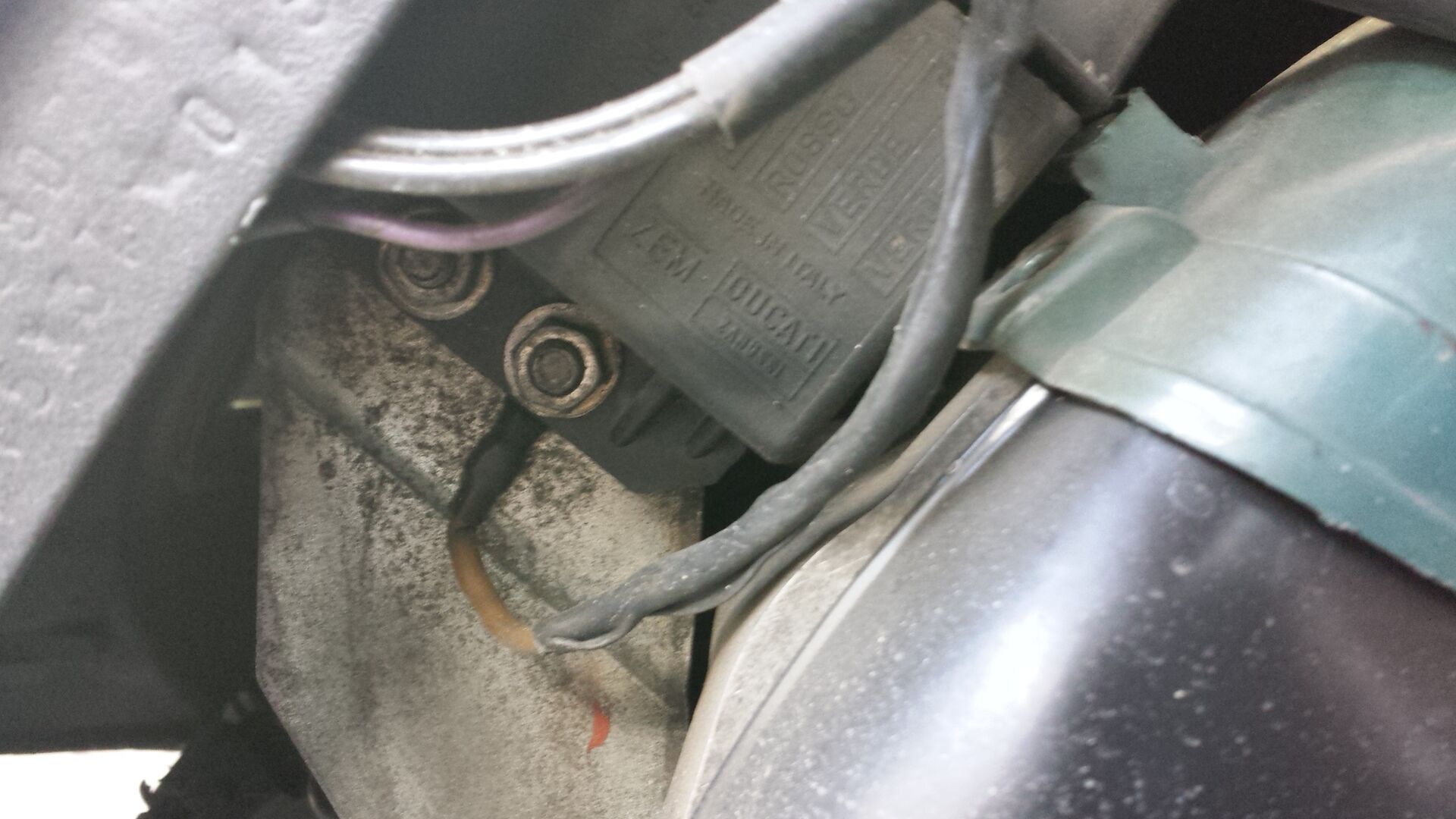

So richtig?
Beiträge von Danolini
Ok. Magst du mir vielleicht verraten wo ich es anschließen muss?
Kein Problem
Ok, danke euch. Ich habe ein letzte f Frage. Ist zwar offtopic aber möchte nicht extra ein neues Thema aufmachen. Kann ich das Massekabel der Cdi hier angeschlossen lassen?
Danke und Sorry wegen offtopic -

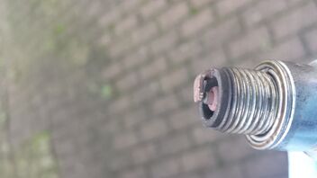

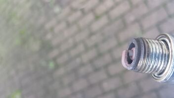

Ich habe gestern Düsen von 70-73 probiert. Bei der 72 lief sie am Besten. Seltsam... Vor ein paar Tagen hat Sie mir der 72 angefangen zu stottern... Kann doch nicht immer unterschiedlich sein, oder? -
super.... ich danke euch vielmals..... Jetzt bin ich auch beruhigter....
vorgestern lief sie noch 1a. gestern ne Runde gedreht dann folgte bei Vollgas ein stottern..... was vorgestern nicht der Fall war. Ich habe heute 72HD raus und ne 70 HD rein. Das stottern ist nun weg. Werde noch eins auf 71 gehen.... was meint ihr?

Hi alle zusammen. Ich hatte hatte meine erste Probefahrt nach einer Komplettrestauration. Sie läuft auch ganz gut. Bin nun noch etwas am feintunen und wollte euch fragen ob das Kerzenbild soweit in Ordnung ist. ..
Danke
