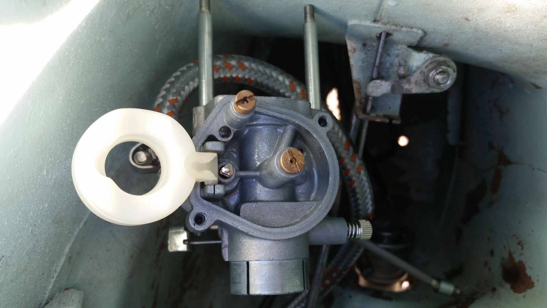

vergaser ist eig. komplett sauber und auch noch neu...morgen gehts trotzdem mal zum Ultraschallreinigen
funke ist da, polrad sitzt fest, tanklüftung geht, bezinschlauch lässt benzin durch...
Kann bei 2 Monaten Standzeit die Mebran verkleben? weil dann bau i das ding wieder aus?
Die lief davor aber super mit Membran...

Auf dem Foto wollte ich nur den Schwimmkörper zeigen
Ja das ist mir klar das hab ich auch gemacht
Doch ned...zündet zwei drei mal alle 30 Kicks aba sonst rührt sich nix
Ich hlaub der Schwimmer sitzt nicht richtig
hab ihn jetzt neu rein und die Vespa gibt erste Töne von sich
Hab ihn jetzt nochmal sauber gemacht aba er will ned...hab gerade in die schwimmerkammer geschaut und die war auch furtztrocken...erst wenn man den schwimmer leicht rauszieht kommt natürlich jede Menge Sprit.
Hab einen neuen Schwimmer rein aber immer noch gleiches Problem
kann da was mit dieser Klappe (sry kenn den Fachbegriff ned) nicht stimmen oder ist da immer noch iwas verunrenigt und wenn ja wie bekomm ich das sauber? -
