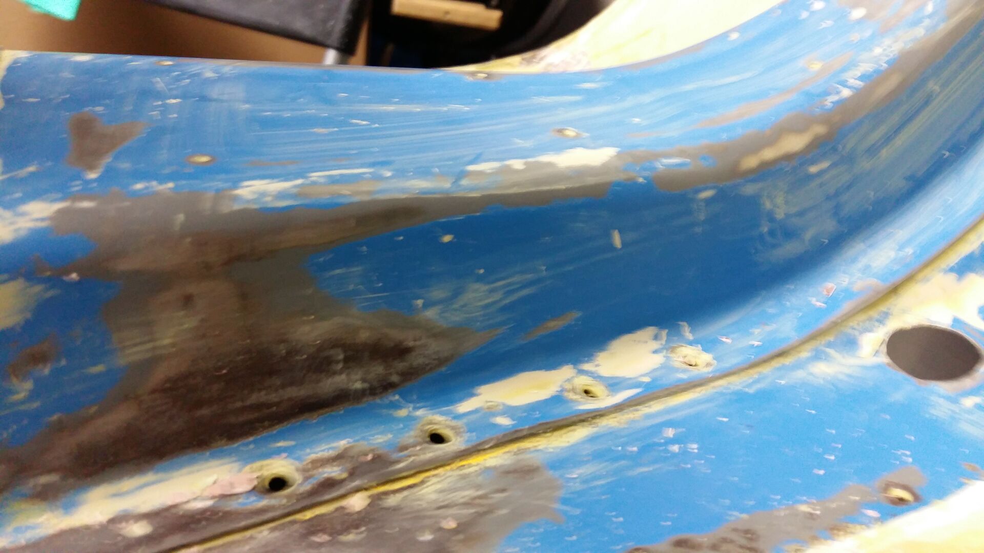

Kann es sein das es auch Rahmen ohne Typenschild gab?
Ich hab einen 79er Rahmen an dem kein Typenschild dran war. Zumindest kann ich kein Löcher finden.
Oder ist es etwa eine Italienerin? -
Wenn da keine Löcher sind, war sie zumindest noch nicht in Deutschland zugelassen.
deutsche Papiere sind aber vorhanden
Normale ABE? Das wäre ohne Typenschild wirklich ungewöhnlich bis nicht möglich. Poste mal ein Foto der Papiere mit geschwärzter Nr.
mach ich heute Abend mal
hatte sie lange nicht in der Hand. Evtl. ist es sogar ne Zweitschrift -
Wenn es eine "normale" ABE oder eine Zweitschrift von Piaggio ist muss das Ding ´ne Plakette gehabt haben, da es dann ein deutsches Modell war. Wenn Du ein vom TÜV ausgestelltes Dokument hast, ist ein nicht deutsches Modell .... oder es stimmt grundsätzlich was nicht mit den Papieren
