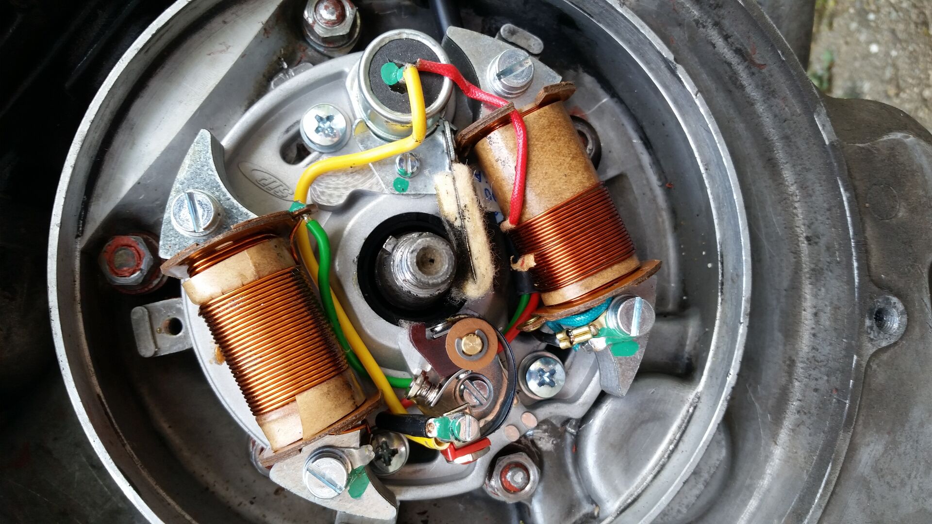

Zündfunke ist da, Kompression und Luftfilter zieht Luft an. Es kann also eig. nur Benzin fehlen... Zündkerze ist zwar leicht feucht aber vllt ist es zuwenig Sprit. -
Hab am [lexicon='Zündzeitpunkt',''][/lexicon] gebastelt usw. aba nix geht. Aber sie will anspringen...ich glaub wirklich, dass der Knick im Benzinschlauch oben evtl. zu stark ist. Ich bestell mir jetzt aufjeden Fall einen neuen.

Hab jetzt mal starten mit einem früheren [lexicon='ZZP',''][/lexicon] versucht. Keine Chance.

ZGP ist eine neue von SIP die auf jedenfall augenscheindlich einen fabrikneuen Eindruck macht.
