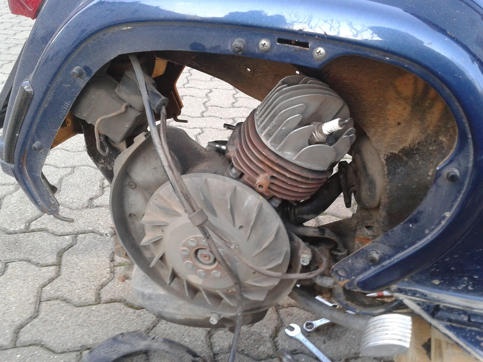

    Hallo Leute,
    bin jetzt nun endgültig mit meinem italienisch am ende.
    Habe mir voriges jahr im august ein PK 50 XL gekaut.
    Sprung an, fuhr und und sah für 17.800km nicht schlecht aus.
    Der verkäufer sagte, das 75ccm polini und ein 19er dellorto verbaut sei (ori ÜS).
    alle originalteile hat er mir mitgegeben, außer vergaser, da das teil im eimer war.
    (Vor kurzem hat die (zu heiße, vom vorbesitzer eingebaute) kerze den geist aufgegeben. -> denkste verschleißteil.)
    meine freunde sagen alle, das ich sie eigentlich "versaugen" würde mit dem setup. -> stimmt aber nicht.
    gut die vespa läuft nur ehrliche 65, aber unsere spezialisten meinen, dass ich mit 57ccm jeden berg im 4. gang packen müsste. -> tu ich aber nicht
    3. gang mehr ist nicht drinnen.
    -> denkste lasst du mal und kauf dir wenn du älter bist ne 200 px
    da das letzte mal die dichtung vom ass den geist aufgegeben hat, sah ich das der der zylinder komplett "rostig" war und der zylinder kopf nicht. (Foto)
    8| neuer zylinder -> kein rost, DA WAR ABER WELCHER!?!?!?!?
    hab mir dann mal den ori zylinder angesehen. -> fast kein rost. (kann mich nicht mehr genau erinnern)
    meine vermutung: ori zylinder + kolben mit 75ccm polini zylinderkopf
    meine frage: passt das überhaupt zusammen?
    bzw: welche ÜS oder Primär sollte ich bei 75ccm verbauen?
    Bild1:
