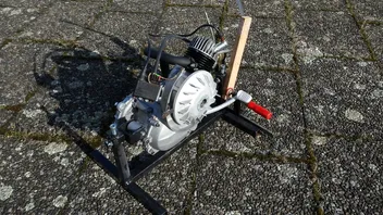

So habe den Motor jetzt zum laufen gebracht, war ein geiles
den zu starten mit zwei kicks.Setup:
75 DR
Düse 75
alles andere Original
12 Volt Zündung umbau.Werde jetzt dann einbauen freue mich auf die Probefahrt.
