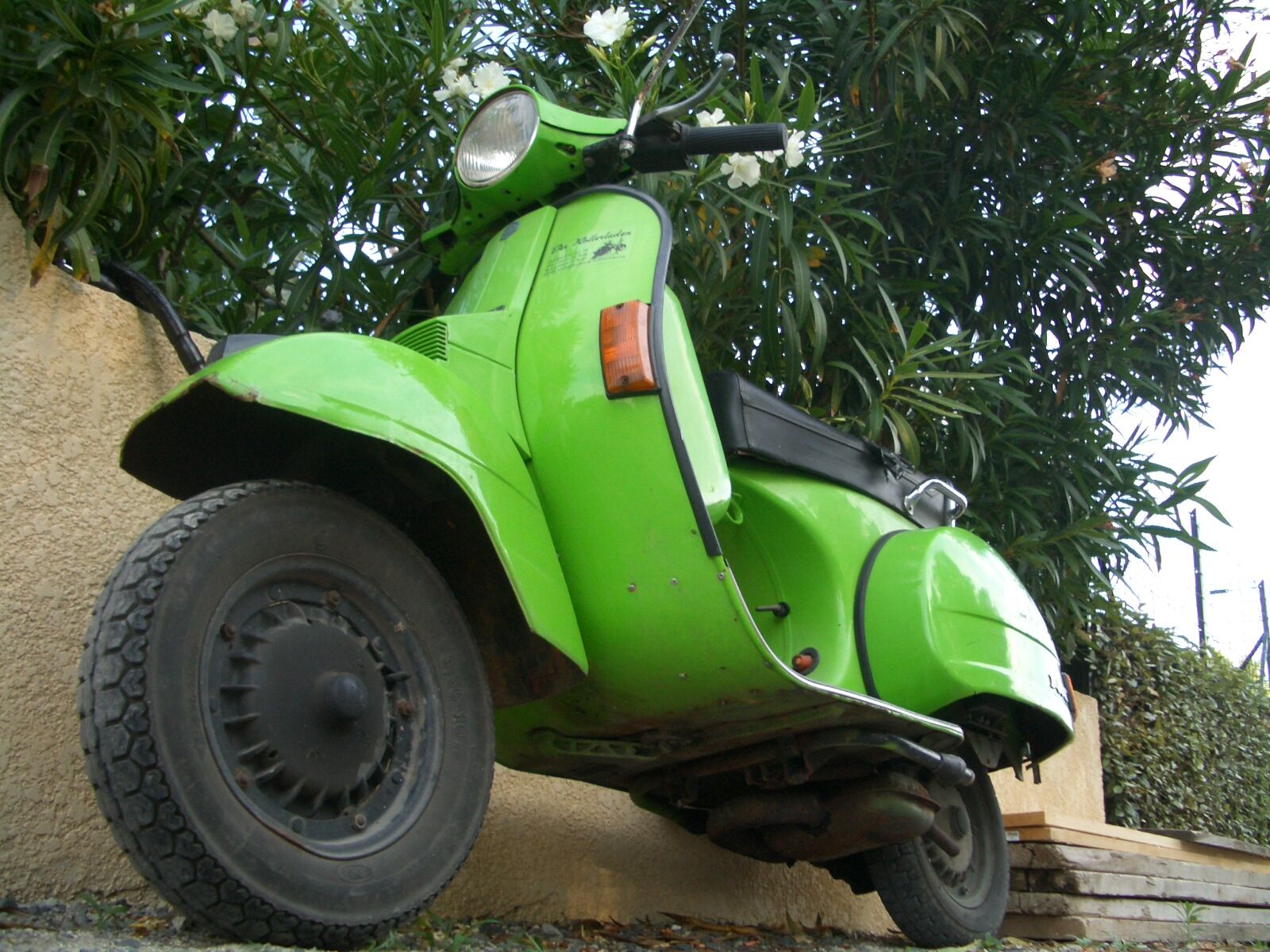

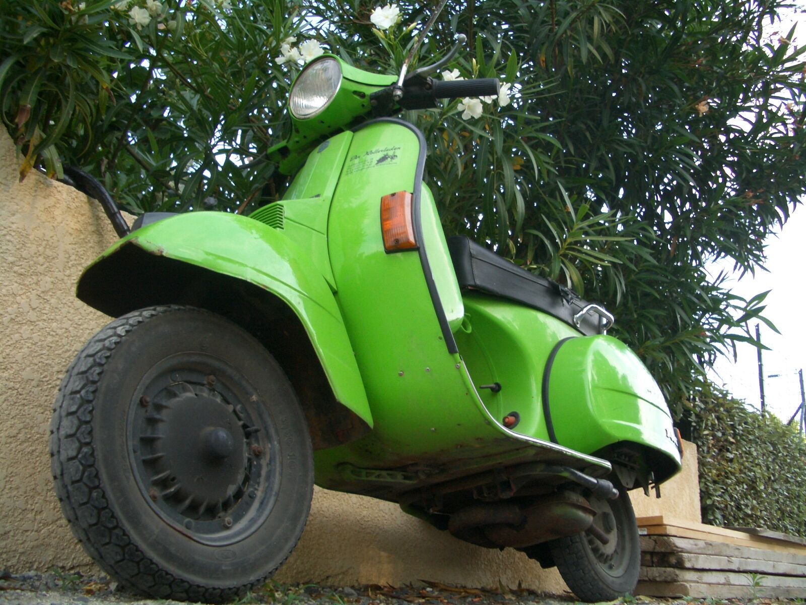

    Fahre zur Zeit eine P80X Lusso; Baujahr 86 und habe letzten Sommer den D.R. 135ccm Zylinder drauf gebaut.

    Baujahr ist nicht mehr ersichtlich. Fahrgestellnummer V8X1T105677. Vermute aber was zwischen 1982 und 84..
    Laut Scooterhelp eine 1986er Arcobaleno... Ist das nicht trotzdem eine Lusso?

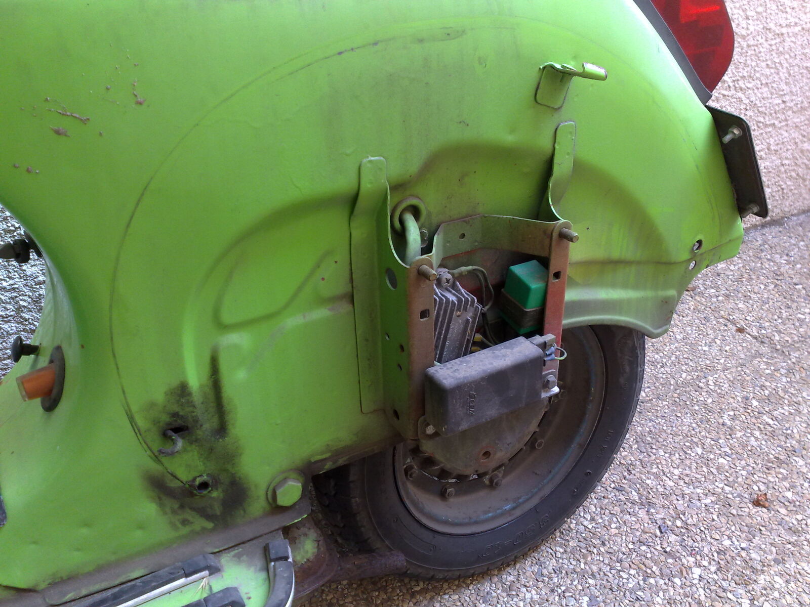

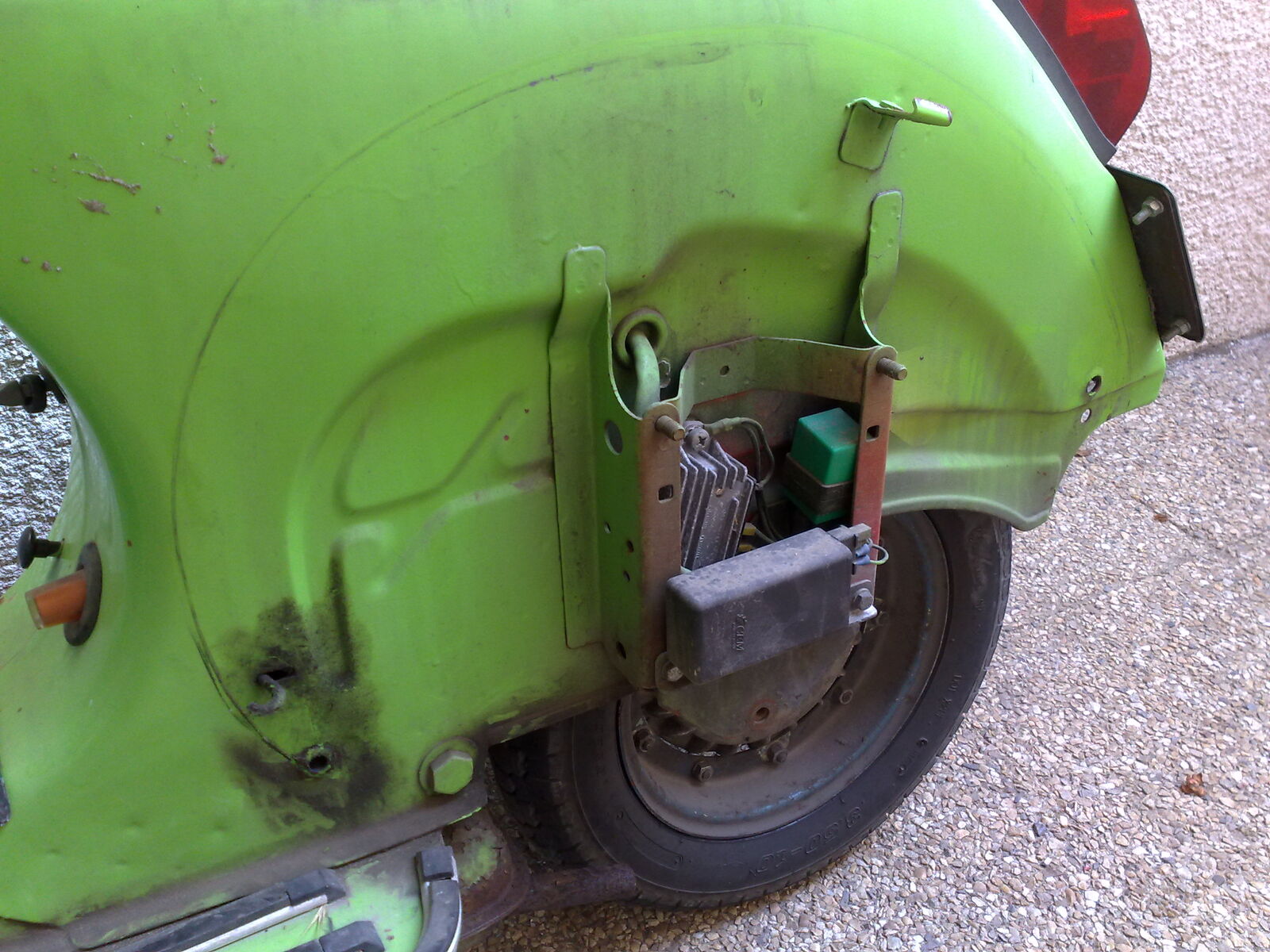

    Hab seit ein paar Wochen eine P80X geschenkt bekommen, doch bin mit 6V Elektronik noch nicht so bewandert. Da die Vespa die letzten 15 jahre ziemlich vernachlässigt wurde ist der Zustand dementsprechend..
    Handelt sich bei der P80X um eine getrennt geschmierte ohne Batterie.
    Nun zu meinem Problem, beim umschalten von Abblendlicht auf Fernlicht geht der Scheinwerfer aus. Fäden in der Birne ok, und verkabelung scheinbar auch. Kann das am Lichtschalter liegen? Zudem muss ich ehrlich sagen dass ich leichte Probleme dabei habe Spannung an der Vespa zu messen. das Messgerät zeigt egal wo angelegt 0 an, und meistens schlagen kleine Funken wenn die Vespa läuft. Hab schon jede erdenkliche Wahlmöglichkeit versucht.
    Zudem tut der linke hintere Blinker nicht. Auch hier verkabelung, und Birne soweit ersichtlich im Radhaube überprüft..
