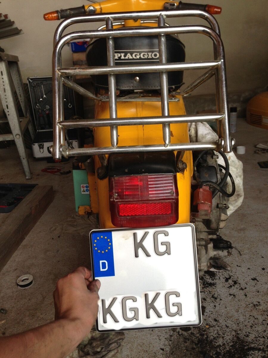

Weil das neue Kennzeichen jetzt in Verbindung mit dem ehemaligen Besitzer (dem verstorbenen Opa meiner Freundin) steht.
Hab die Initilaien und das Geburtsdatum bekommen. -

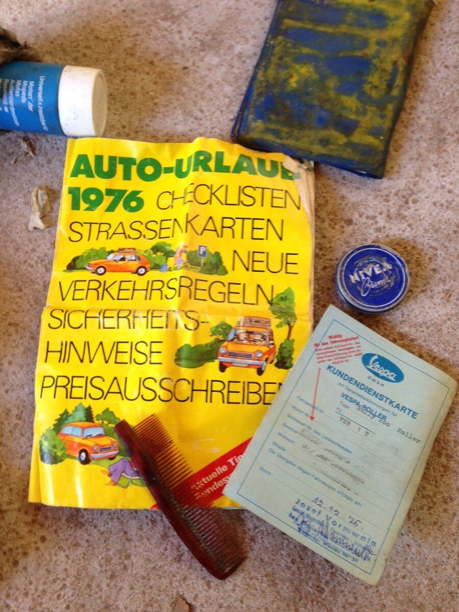

Soo endlich mal Zeit gehabt um die Bilder auf den PC zu ziehen
Vorher Nachher-Bilder vom Chrom, aufgelöste Dichtung, Heckansicht, Staufachfund

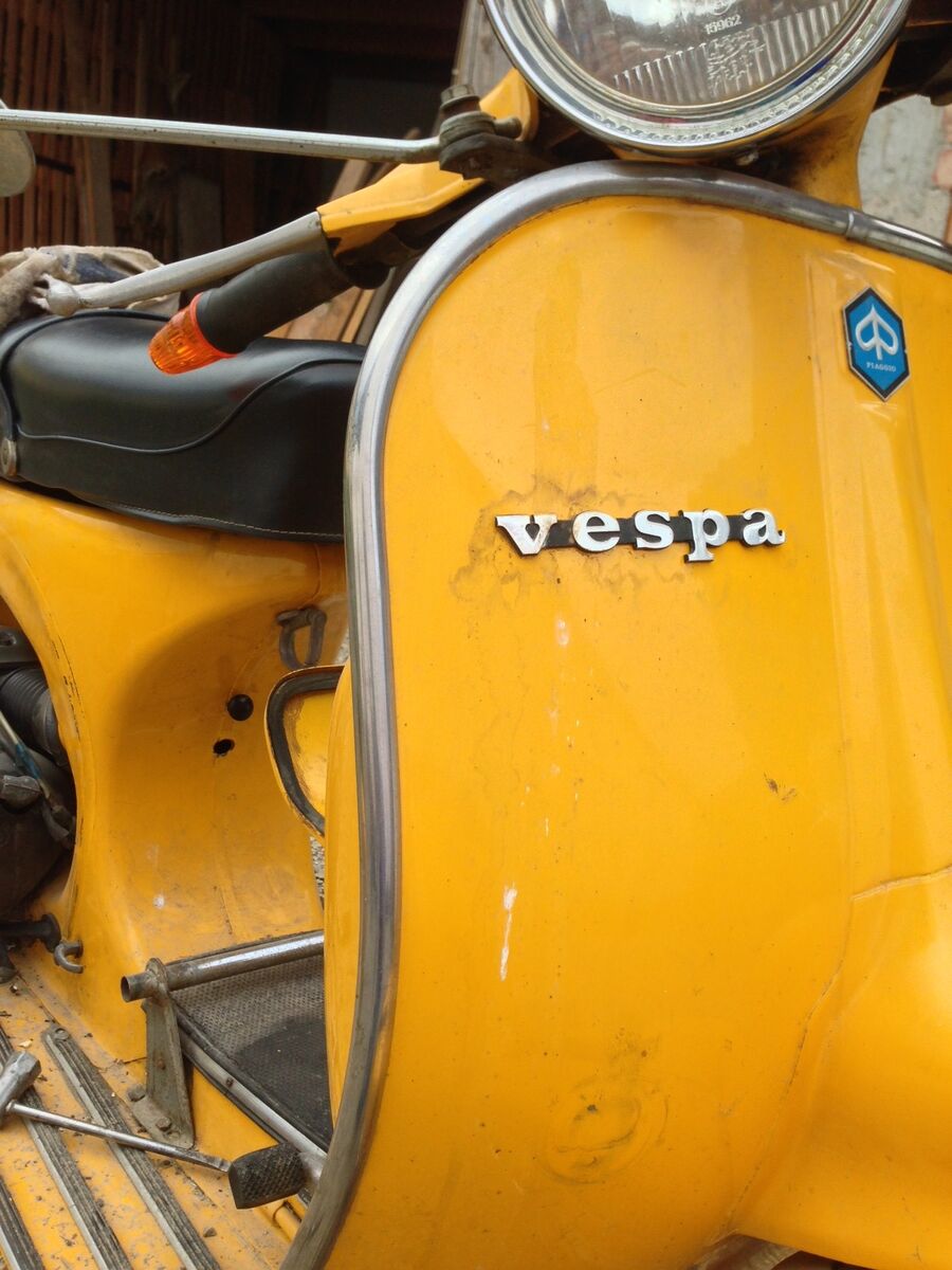

Ist wohl doch mehr zu machen als gedacht.
Dichtungen am Vergaser haben sich aufgelöst.
