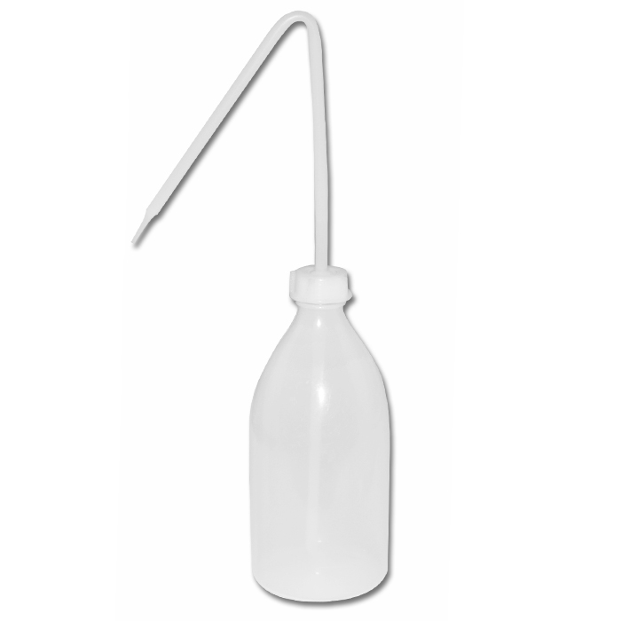

  • Hassla
    2,876
    563
    Frankfurt
    PK50XL2 Elestart; PK50S; PX200E Elestart GS
    • June 9, 2013 at 03:24
    Zitat von Corner
    Ok top. Aber das Loch ist ganz schön klein :D
    [Blockierte Grafik: http://www.esska.de/esska_de/bilder/hauptbilder_neu/80_schmiertechnik/8071_kunststoffoelkanne/807103350000_700.jpg]
    :whistling::whistling:

    • June 10, 2013 at 12:51
    Wieso schwer?
    Bevor ich mir die teuren kleinen Flaschen kaufe, hole ich mir doch lieber nen großes Gebinde und Fülle dann was in so ne Pulle und fertig aus.
    Außerdem ist Handhabung bei weiteren Sachen deutlich einfacher bspw. Stickerentfernung Kulubelagwechsel etc.
